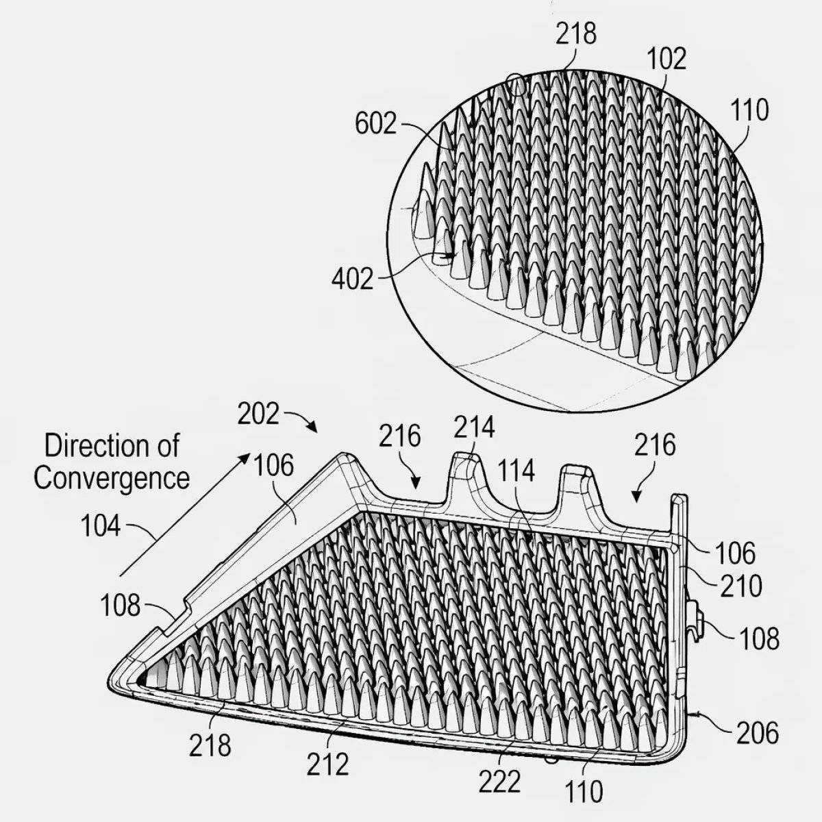

传统车载摄像头的黑色磨砂塑料外壳在特定角度(掠射角)下仍会像镜子一样反射光线,干扰成像。特斯拉的专利(编号 US 2025/0334856-A1)提出了一种颠覆性的光学陷阱设计:用复杂的微锥体三维阵列取代平滑表面。
这些精密工程制造的锥体高度介于 0.65 毫米至 2 毫米之间,拥有极锐利的尖端。在光线射入后,不会直接反射进入镜头,而是在微锥体壁之间反复散射直至能量耗散。配合碳纳米管级别的超黑涂层,该结构能大幅降低全半球反射率(THR),确保摄像头只接收路面信息而非外壳反光。
THR 全称为 Total Hemispherical Reflectance,是一个光学指标,用来衡量表面向所有方向反射光线的总能力。在摄像头外壳设计中,该数值越低,意味着吸收光线的能力越强,产生的眩光越少。
该专利最具科幻色彩的部分在于引入了机电调节系统。特斯拉并未止步于静态塑料,而是设计了一种类似人类眼睑的动态遮光罩。
系统利用步进电机和致动器,能够根据车辆行驶方向及太阳在天空中的实时位置,动态调整遮光罩的倾斜角度。这意味着,无论车辆是在正午烈日下行驶还是在夜间转弯,物理遮光罩都能主动移动,确保镜头始终处于最佳阴影保护区内,从而维持数据输入的稳定性。
在工艺量产方面,在微观尺度上制造数百万个尖锐锥体对注塑工艺提出了极高要求,传统模具极易导致空气滞留,造成锥体尖端钝化。
特斯拉为解决这一量产难题,在专利中提出使用烧结钢嵌件。这种金属材料看似致密,实则具有透气性,能在注塑过程中将模具内的空气排出。
这一工艺创新确保了微锥体结构的完美成型,显示了特斯拉试图通过硬核物理工程来解决软件难以覆盖的“边缘场景”(Edge Cases),为 FSD 的最终落地扫清物理障碍。
