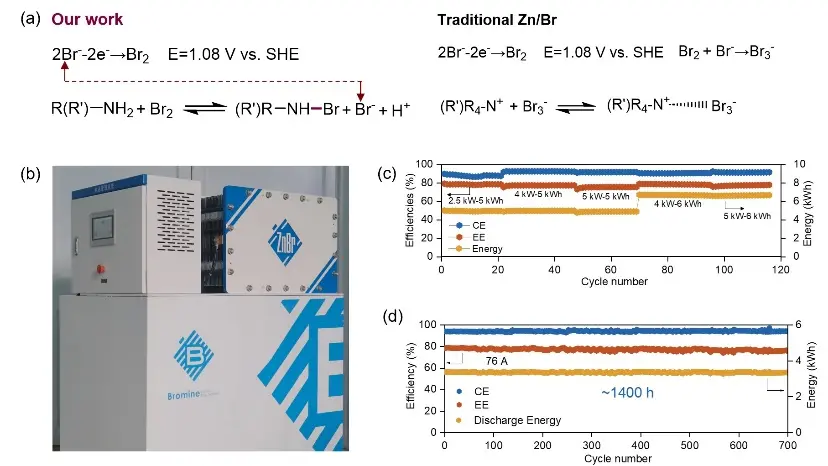

针对上述瓶颈,研究团队引入胺类化合物作为溴清除剂,构建了一条不同于传统Br⁻/Br₂单电子反应的新路径。在该体系中,电化学反应生成的Br₂会被迅速转化为溴代胺化合物,使电解液中游离Br₂浓度被控制在约7mM的超低水平。这一机制实现了从Br⁻到Br⁺的双电子转移反应,在提升能量密度的同时,显著降低了电解液的腐蚀性。
在此基础上,团队将该反应体系应用于锌溴液流电池。实验结果显示,得益于Br₂浓度大幅下降,单电池可采用传统非氟离子交换膜(SPEEK)长期稳定运行,为降低系统成本提供了现实路径。在进一步放大至5kW级系统的测试中,该电池在40mA cm⁻²条件下连续运行超过700个循环,能量效率保持在78%以上。循环测试前后,电极、集流体及膜材料均未观察到明显腐蚀迹象。
