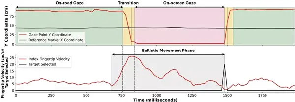

结果证实,与停车状态下的操作相比,驾驶过程中操作触屏,会导致操作的指向精准度与速度下降超过58%,一旦驾驶员开始操作触屏,车辆的车道偏离幅度会增加40%以上,更易接近或跨越车道分界线,碰撞风险显著提升
操作触屏时,驾驶员对突发状况的反应时间增加57%,远超酒驾 (12%) 和毒驾 (21%) 的影响,以60km/h速度行驶时,操作触屏期间的“盲开距离”(视线离开路面行驶距离) 平均达77米。
这表明,驾驶员在驾驶与触屏操作间的多任务处理能力存在根本性局限,无法通过“熟练度”完全克服
