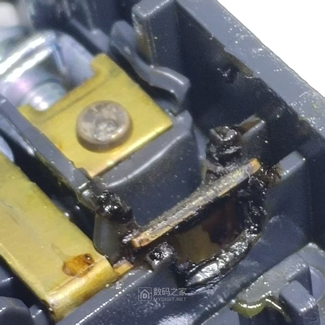

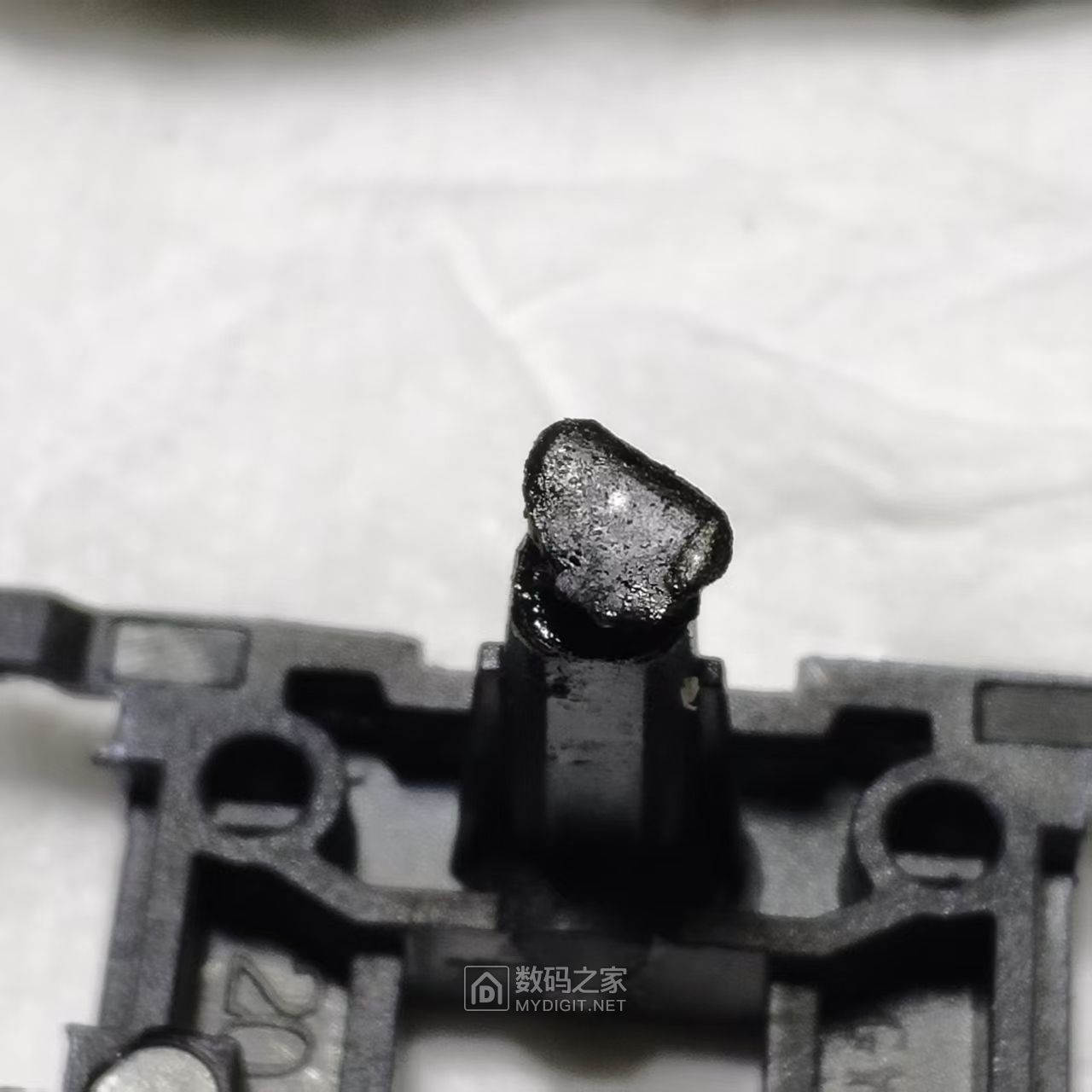

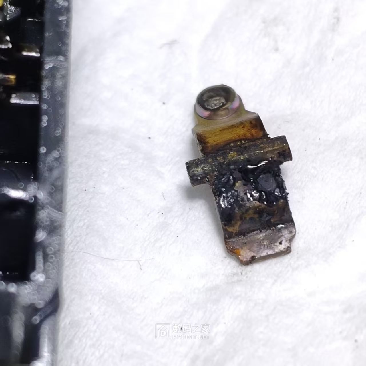

一个卫生间的浴霸前端总开关烧坏,换了一个新的解决(16A),拆解分析烧坏原因发现润滑脂流到触点导致,但起因是开关额定电流只有5A后面浴霸电流有11A,造成发热导致润滑脂流到触点加速故障。这两天发帖子照片很难上传
