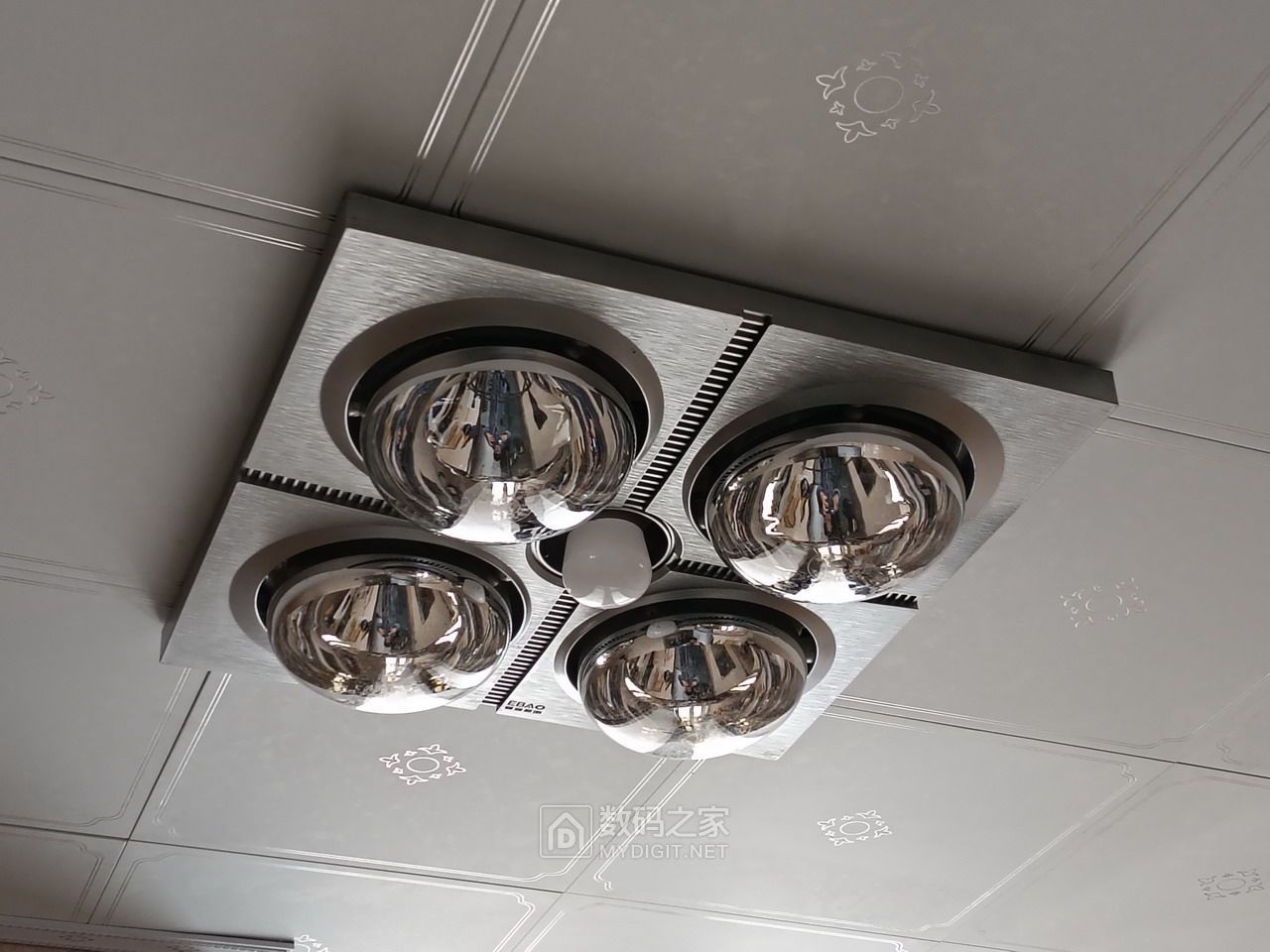

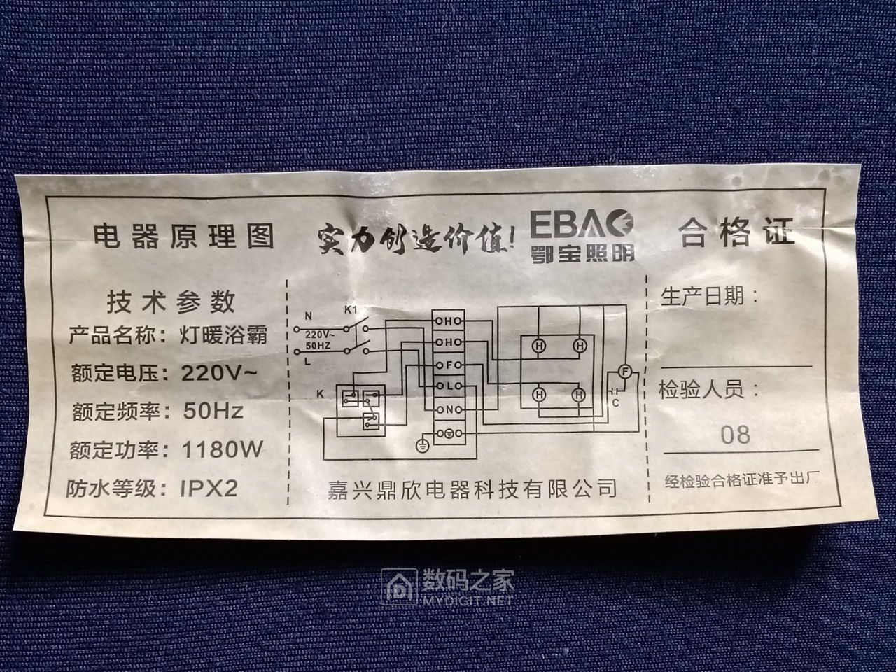

上个月,卫生间的浴霸快用完的时候,突然熄火了,再开关就“啪”的一声
只能等到周末,才有时间检查

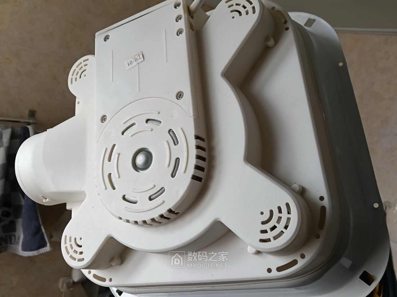

灯暖浴霸,传说中的头顶热、脚底凉

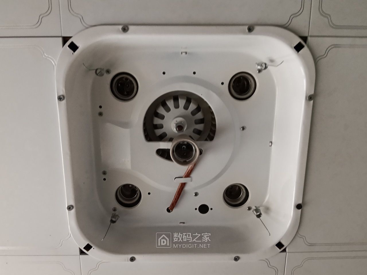

拆吧,结构简单
取的时候,贴纸掉了
上面有内部接线图,但后面发现它并不准确

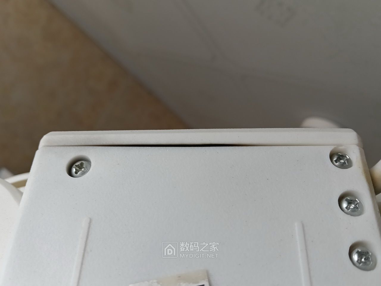

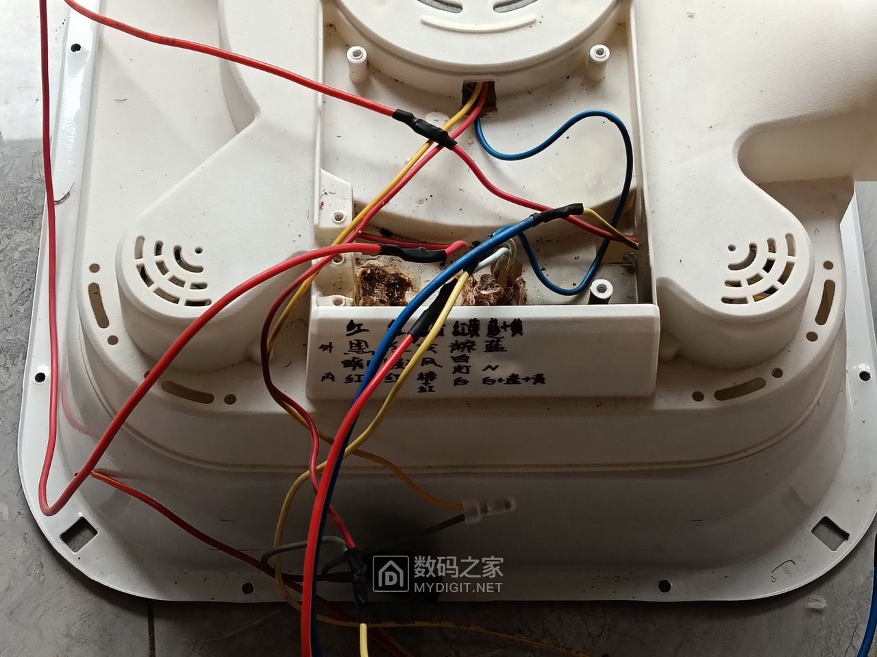

浴霸顶面,粗看没异常

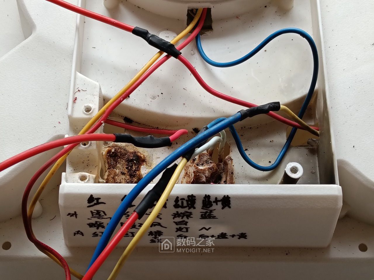

仔细看发现接线盒的盖子缝隙发黑了

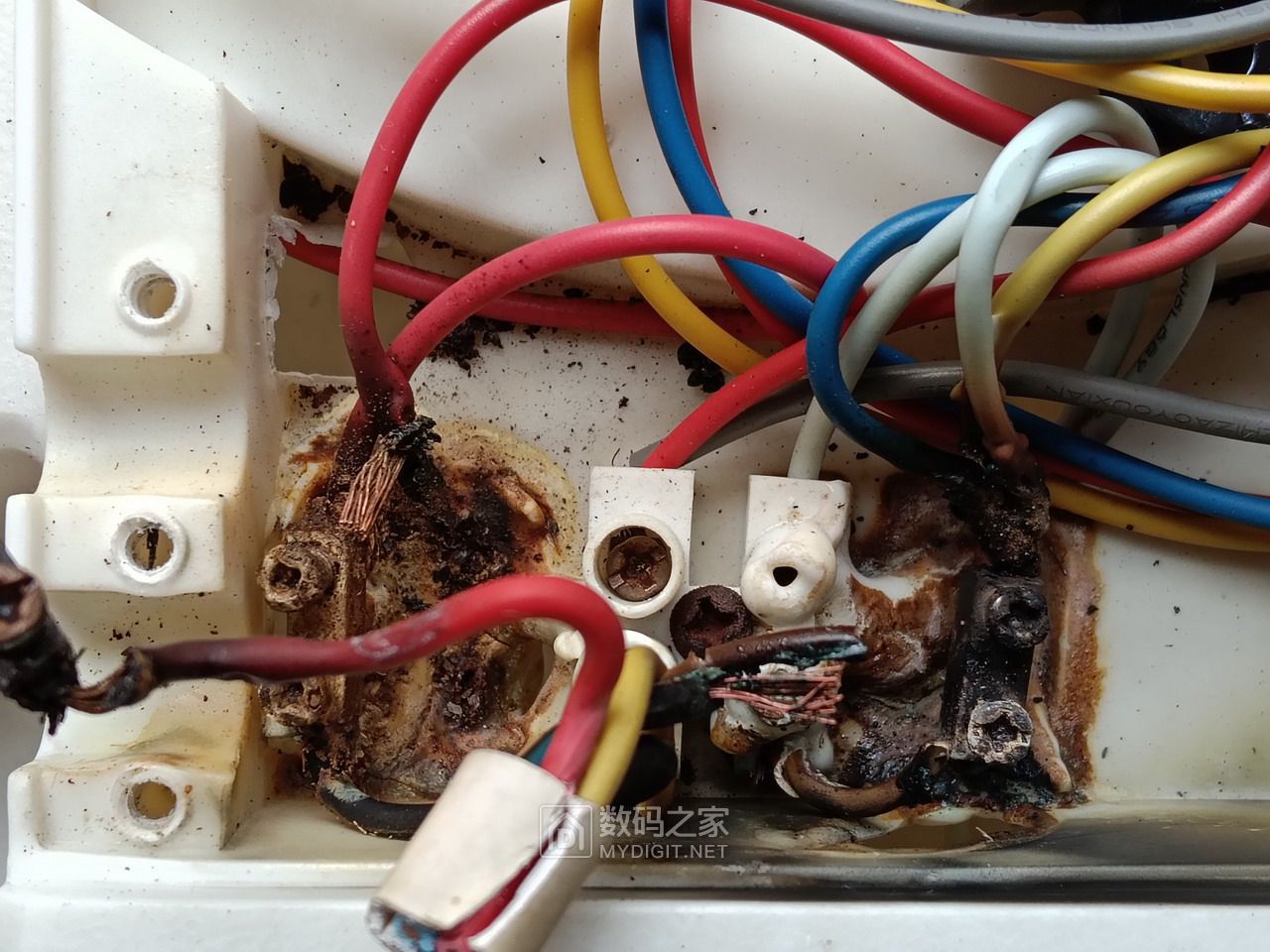

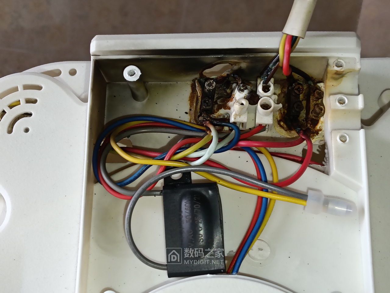

拆开一看,里面竟然烧焦、熔化了

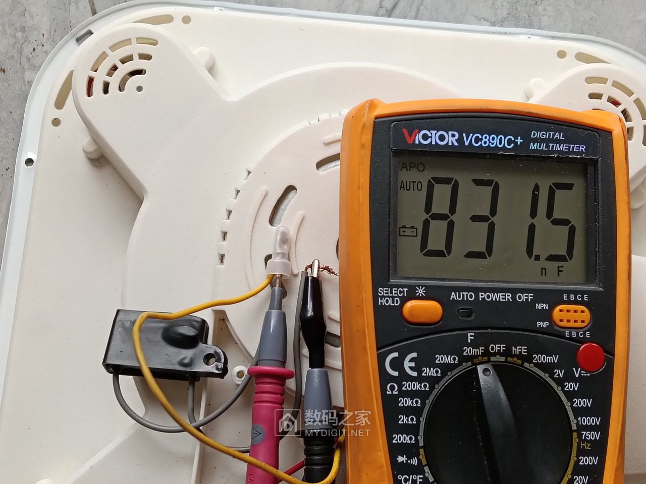

启动电容也鼓了个大包
接线柱只剩残肢,部分导线已经熔断

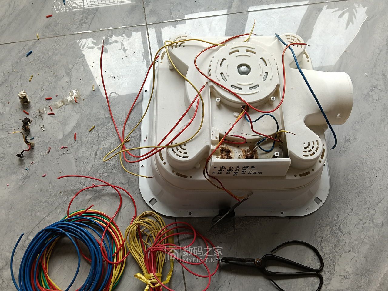

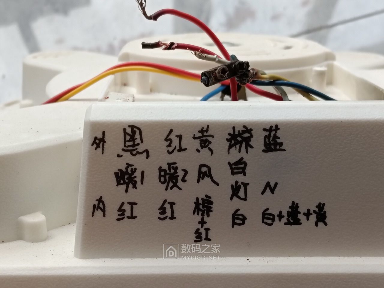

重新整理各条导线
除了接头这里,灯线和电机线都没问题

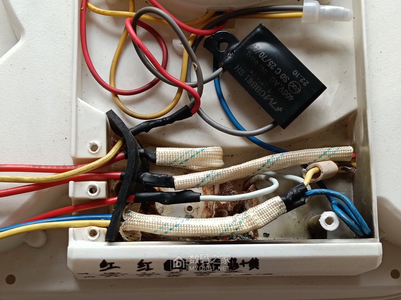

启动电容容量还在,没备件暂时就不换它了
原来的连接线弃用,接线柱也不用了

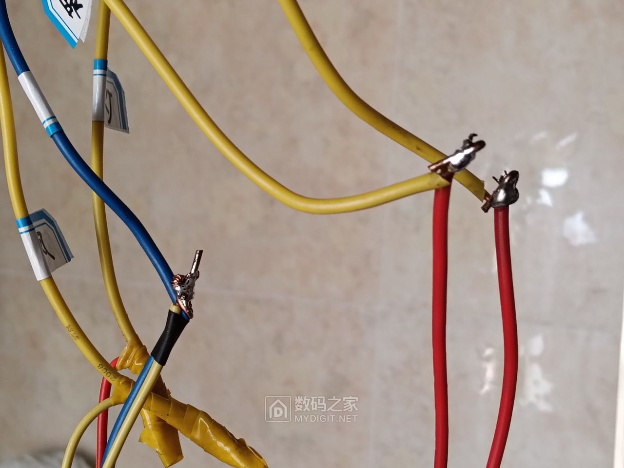

直接用1平方的线接出来,接头位置搪锡
穿热缩管和黄腊管绝缘

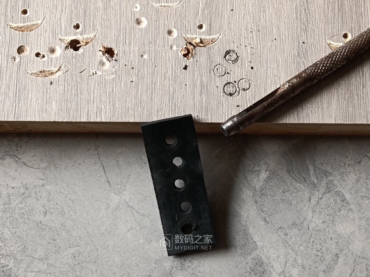

为防止线与线靠近,用打孔器在橡胶皮上打孔
用来穿线固定

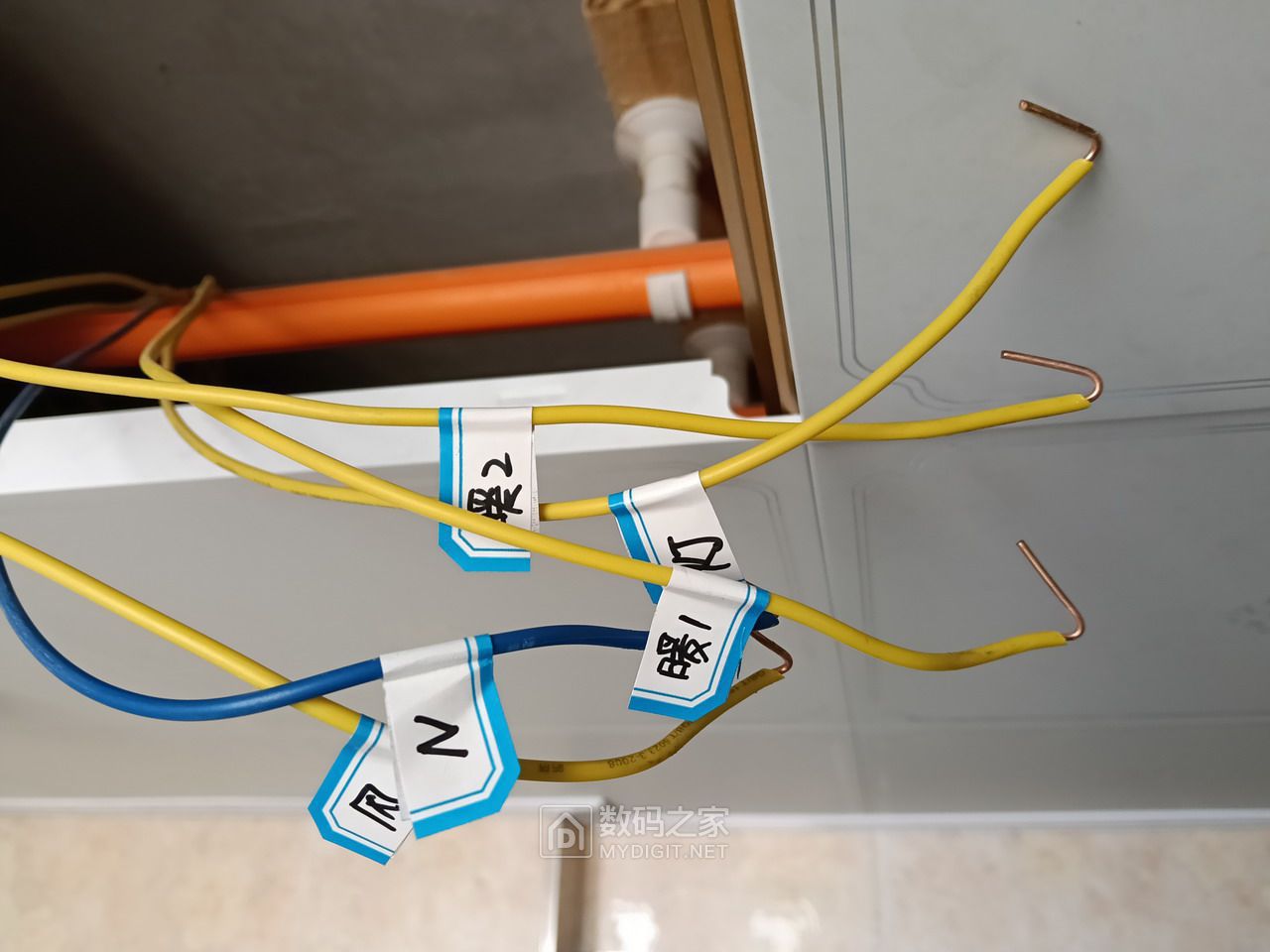

吊顶上的导线先贴好标签,省得搞错返工
两条取暖灯线和零线接头处搪锡,防止时间久了发热

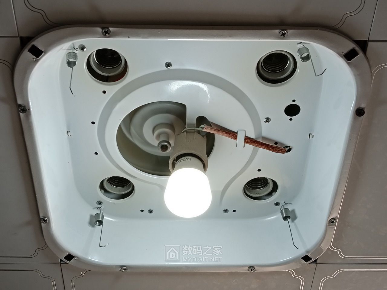

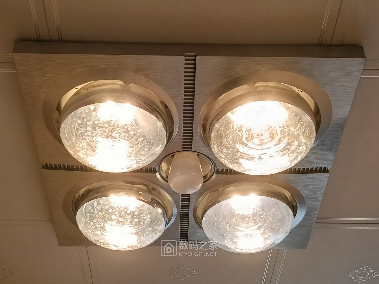

原路装回去,小灯和风扇OK
取暖灯也OK
烧掉的原因应该是,接线柱那里没拧紧或者是热胀冷缩久了接触电阻变大,当时装修时没检查、处理就直接装了,才埋下了隐患
所以大功率电器安装前确实得先仔细检查呀!!!
