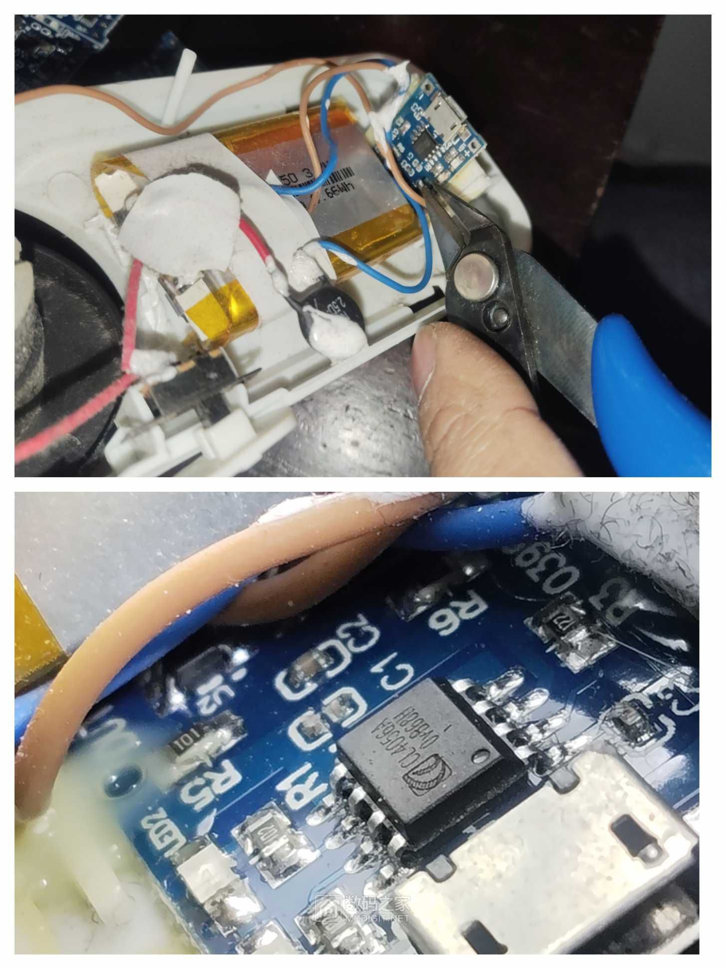

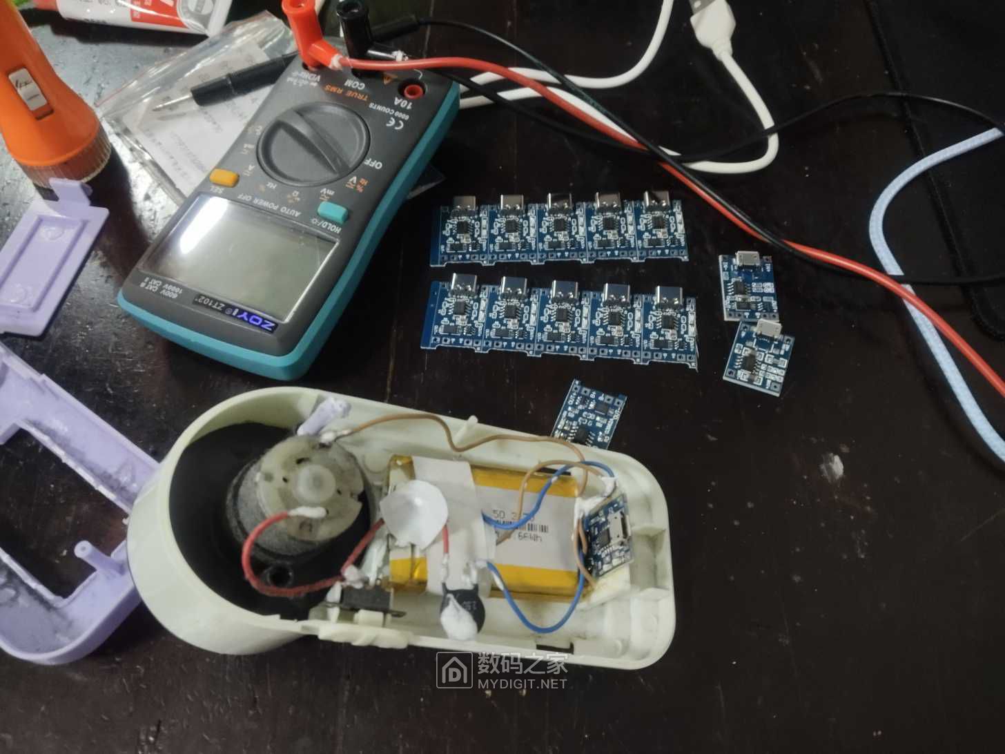

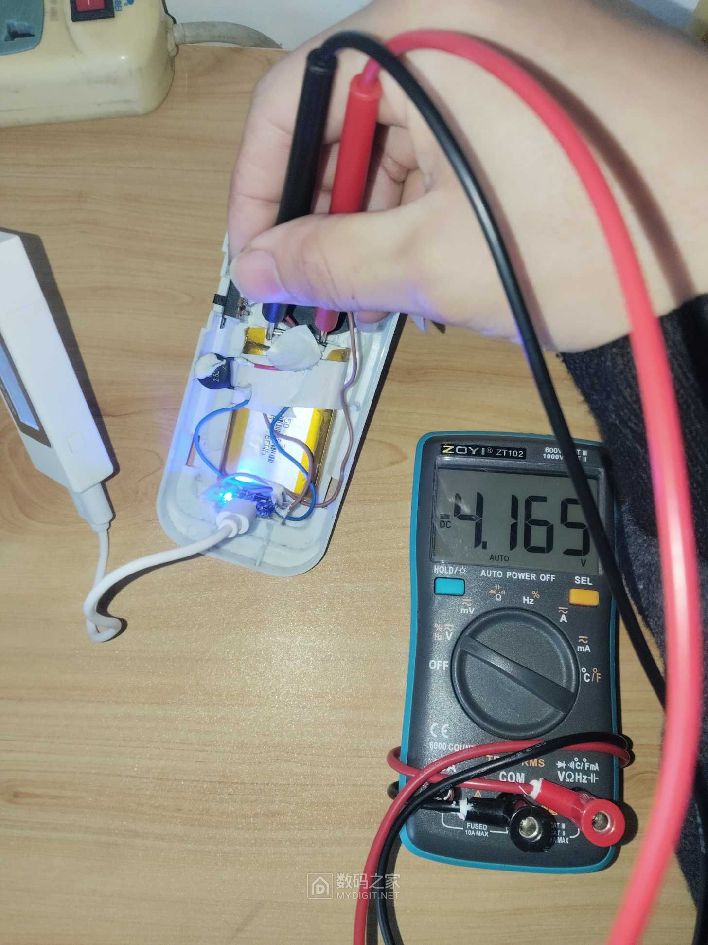

之前把这个衣服除球器改成了锂电池供电,带保护板的tp4056充电,电机串NTC热敏电阻是防止打嗝保护。上个月发觉存不住电了,每次用都要充电,就挺奇怪,按理说1800mah的电芯起码半年不用充电,但我太懒了,不想搞。今天元旦放假,搞一搞它。

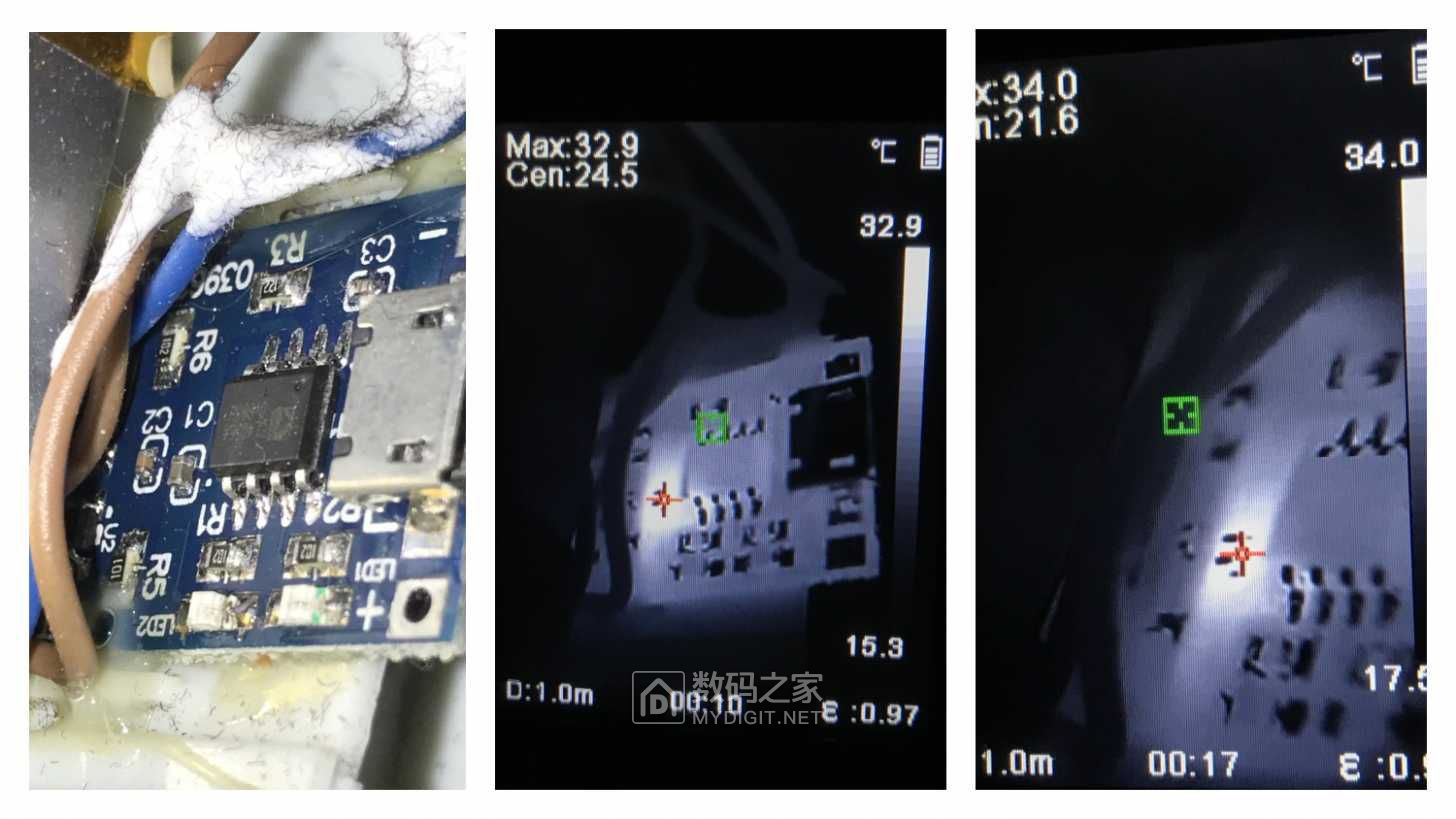

一开始是怀疑电芯内部微短路跑电,想脱开电池线检测,嫌太麻烦,估计是这个0.35元的4056有问题,毕竟便宜没好货,等充一小时电,电池到3.8v,又等一个小时,电压降到了3.7几,测温枪一照,果然4056在发热。

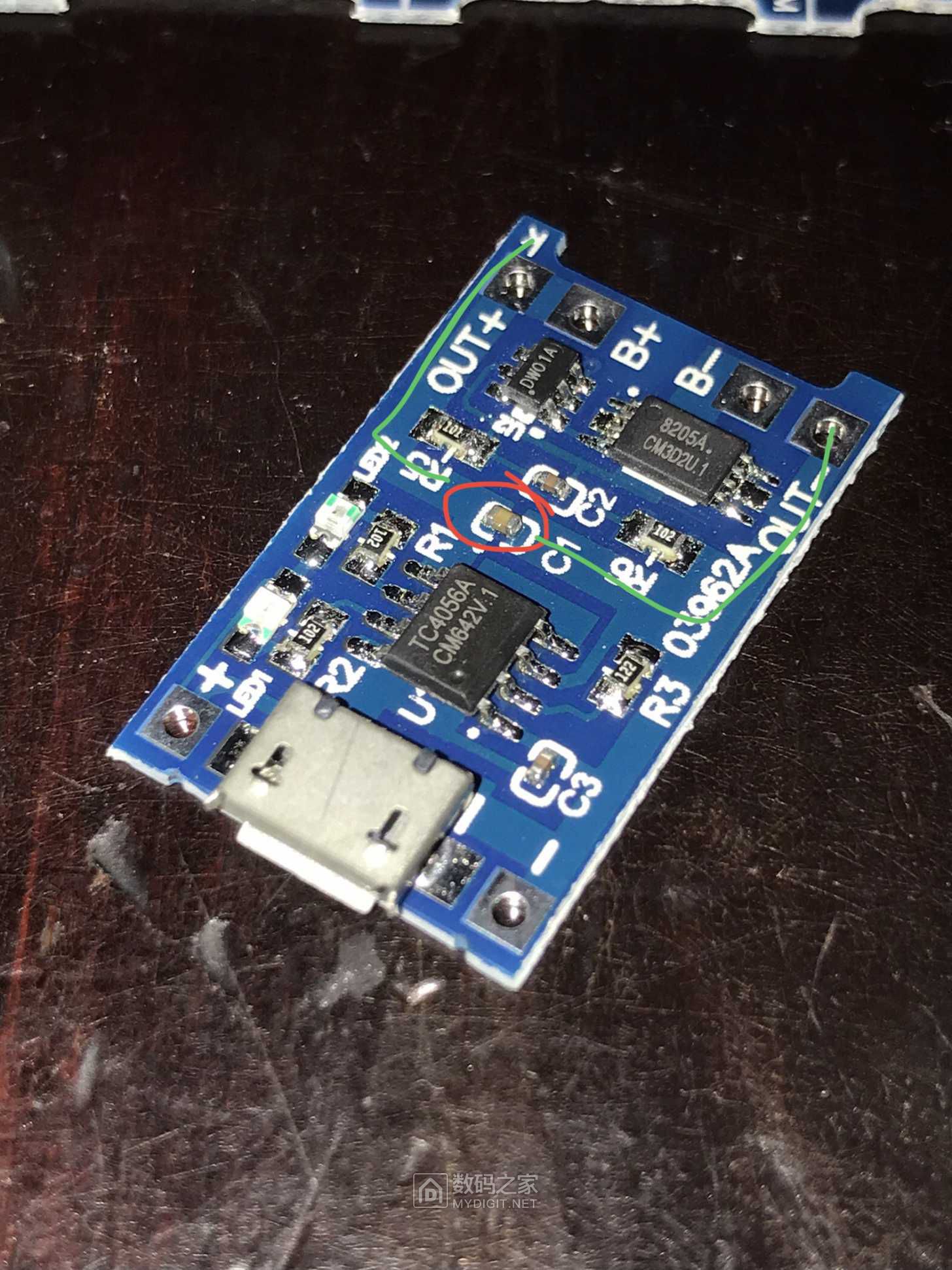

仔细看下,原来是发财电容,之前还担心是4056芯片有问题,因为这块充电板我是用ab胶黏上去的,要拆的话可太难受了。
这颗电容是并联在电池正负极上,也就是4056芯片输出正脚上,貌似只是普通滤波电容,不过若直接剔除,可能会影响4056跳灯的问题?4056貌似是线性稳压吧?不是开关电源,应该对滤波要求没那么高,我是小白不是太懂这个。
管他三七二十一,先剔掉再说。由于我实在是太懒了,没把电池线断开,剪的时候放了个小烟花,电容直接炸没了……

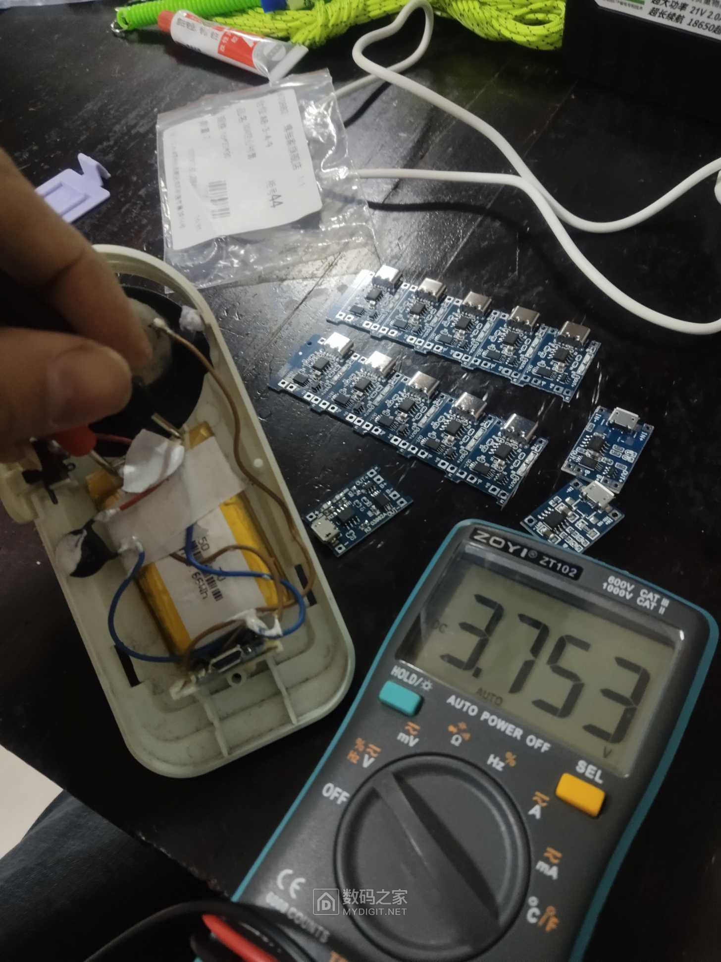

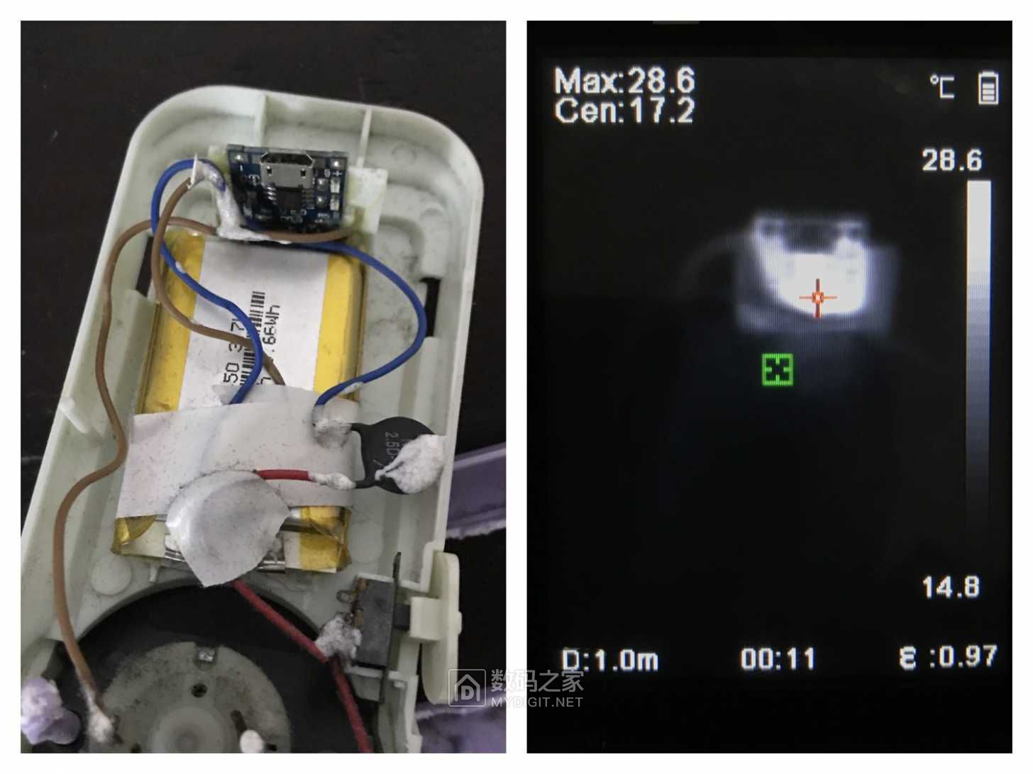

记录下电压,吃了饭回来再观察下,没问题,就没有问题了。
最后祝大家元旦快乐。
