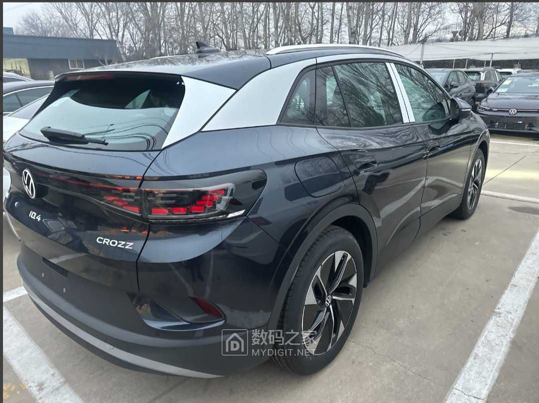

2025年中旬在国产银河E5和深蓝S05对比,买了后者
2025年7-12月,经过一系列不开心,从国产阵营转战合资阵营,在丰田铂智3X和 大众ID4中,选择了后者。
经过大概500公里驾驶,心得如下:
先说ID4优点
1、最关心的驾驶感受,ID4没的说,低速、高速一如竟往的稳重。
2、裸车重2吨,介绍底盘结构有加强;同样的车身尺寸和相同电池包容量,国产SUV普遍在1.7吨左右,在看不到的地方,车重越重用料会更好一些。
3、不太担心生锈问题。我以前的标致307防锈那是杠杠的,底漆碰掉了也不带生锈。
4、车门半隐藏,带机械拉锁。也就是轻拉门把手触发电动解锁,重拉门把手触发机械解锁。
5、车内几乎没啥异味,这是对比前新车结果。
6、前主动刹车比较灵敏,500公里触发过3-5次,据说倒车预警也比较灵敏。
7、电芯采用时代一汽磷酸铁锂,可以认为电芯是宁德时代提供,一汽封装。
8、电池包采用分单元设计(由部分单体电芯组成小单元,布置在电池包不同间隔中),可在一定程度上阻止电池包整体热失控。
再来说说缺点:
1、车机功能拉夸,或者说垃圾。手机分享到车机的地点,经常跑到2000公里外的地方。线路也是会绕道到小路上去,很傻的导航。没用过这么难用的车载导航。
2、车机功能不稳定。经常会误报各种二级报警(橙色图标),比如交通标志不可用、XX不可用。重启车机或汽车绝大部分可以解决。
3、刹车力度不太线性。ID4刹车踏板前半段是动能回收,后半段是强动能回收+机械助力刹车。也就是刹车踏板前半段比较虚,后半段又比较实。需要适应,我经常出发主动刹车就和这个有关,把握不好刹车力度经常急刹车。
4、电池包54度电,CLTC续航448KM。实测续航确实一般。在重庆10°左右气温,不开空调在市区估计可以开380KM,开制热空调300KM出头。合资车电耗比较真实,不开空调市区表显13.6度/100KM,开空调15.6度/100KM。折算下来不开空调400,开制热340KM,不过这事极限续航(电池跑干)。
虽然续航在目前算低了,不过在自己预料之中,2吨多的车重+235宽轮胎,电耗不可能低,续航也就不可能高。对比以前的国产电车,国产电车电耗只显示驱动电机的电耗,看上去电耗就很美丽,而实际还需要算附加电耗,到底车综合电耗多少是不显示的,需要自己手算,从欢乐油表到现在的欢乐电表。
总结:大众ID4朴实无华,好肉埋在饭里,肉眼看就一毛坯房,啥娱乐功能都没有。把设计重点放在车辆内在,尽可能让车辆使用更久,更安全。
就拿ID4使用手册对电池包的描述,磷酸铁锂电池日常使用建议充电到80%,定期充满延长电池寿命,长途出行冲到100%;要知道国产电车对磷酸铁锂电池使用要求是每次需要充满,每周需要充满。
那么问题来了,电芯都是采购的国内厂家,为何ID4建议日常不充满延长寿命,国产电车要求每次充满呢?
看看我之前的帖子,正好讨论过这个话题
科普:磷酸铁锂电池为何建议充满电,三元锂不建议充满电
