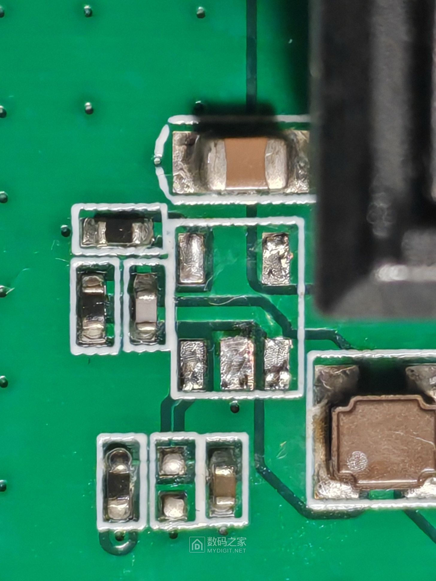

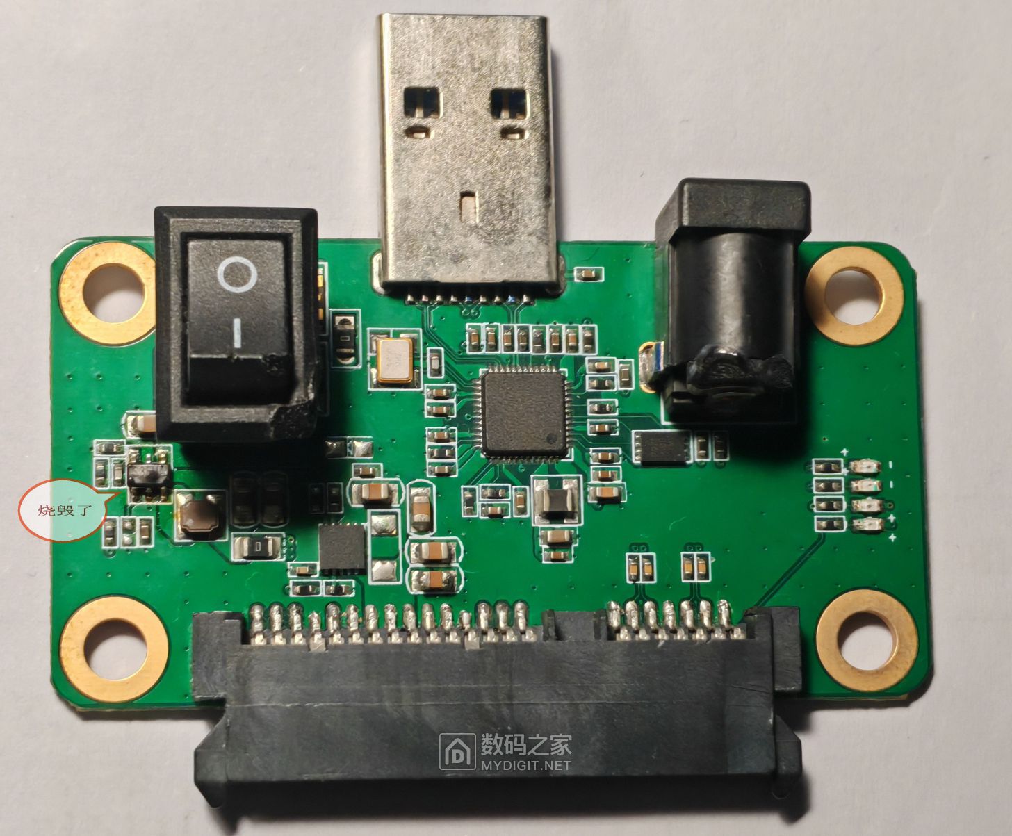

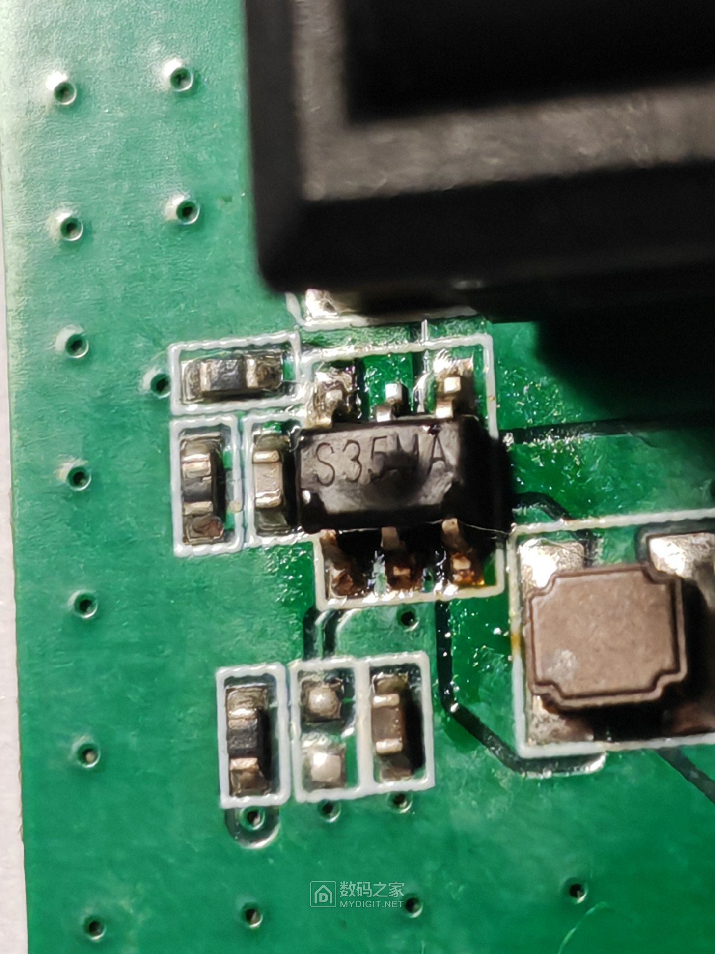

数年前购个ASM1153E芯片的开卡器捣鼓,相片中电源插座是我自己后来加焊上去的,因久未使用前几天疏忽和忘记误将外接电源应是5V的接到12V上造成内应该是电源芯片烧毁,查是丝印【S35MA】芯片,问题是拆除该烧焦的芯片后该转换器尽然都能正常使用并且在该拆除芯片的3脚处尽然会有3.30V的电压。
收集现在在售相同款的该芯片照片供参考,新的丝印分别是【CDJas】和【S2DE8】,可是以上的丝印就是没办法正确地查到技术参数,在马家服务的商家上查到说是【SGM2027-PYTN6G/TR】型号,但是提供手册上的芯片与实图的位置不对,因为几款一样的开卡器印刷电路板都是一样的,只是前后生产批次不一样,也就是这个芯片丝印型号不一样并且分别是5个脚位与6个脚位区别,但6个脚的芯片5脚位是空悬着说是一样的功能,两个芯片可以互换。

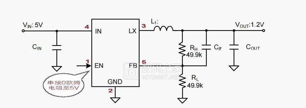

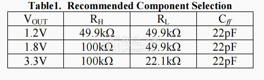

无奈自己查找了许久终于查找到相似的型号应该是【SY8089A1AAC】型,问题来了根据【SY8089A1AAC】手册的技术参数与实际电路实测的相关电阻两个都是约48.5KB对应输出电压应该为1.2V,这么低的电压输出怎么能驱动ASM1153E芯片,在拆除该芯片后测量该芯片3脚电路是与ASM1153E的(4、39脚 VCC)、(12脚 VCCO),(14、18脚 VCCU),(34脚 VCCS)相连接的并且是都能正常使用有3.30V的电压,这不产生冲突了吗?不知这3.30V电压是从什么地方输出提供的,难道这3.30V电压是ASM1153E芯片提供的?设计者加此芯片是干啥用?还是是我分析错了?请手上有相同该款的开卡器朋友帮忙实际测量一下并帮助我分析分析道理这个芯片的功能,谢谢!
