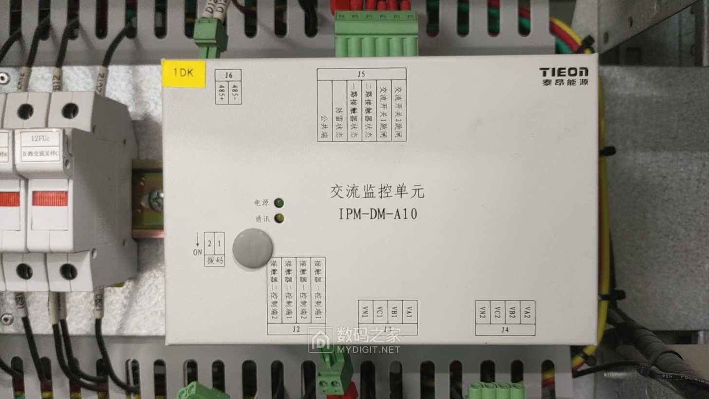

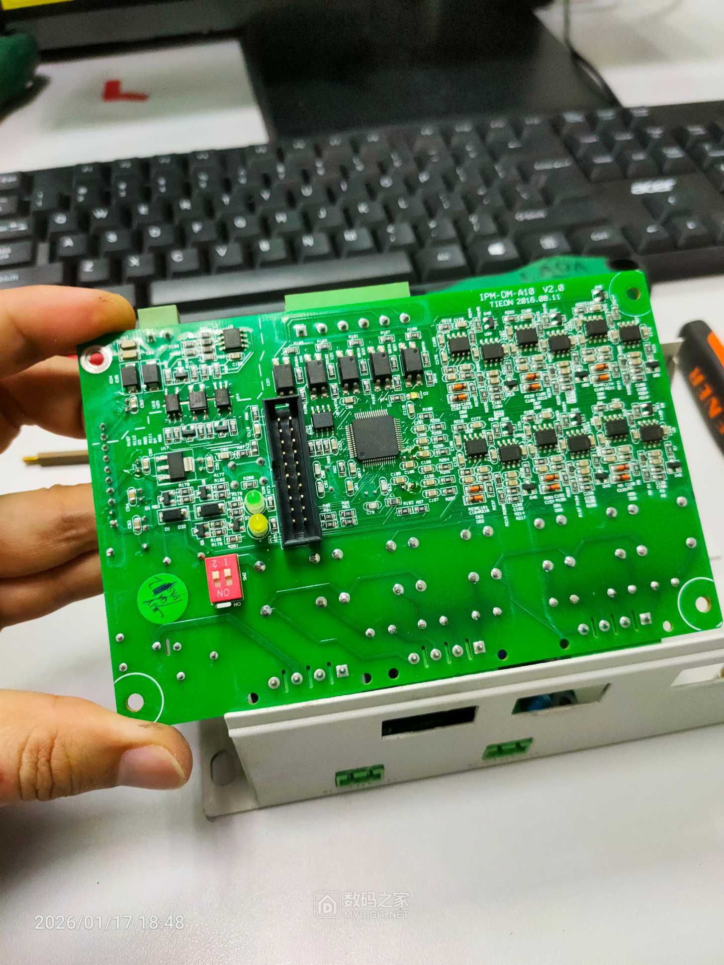

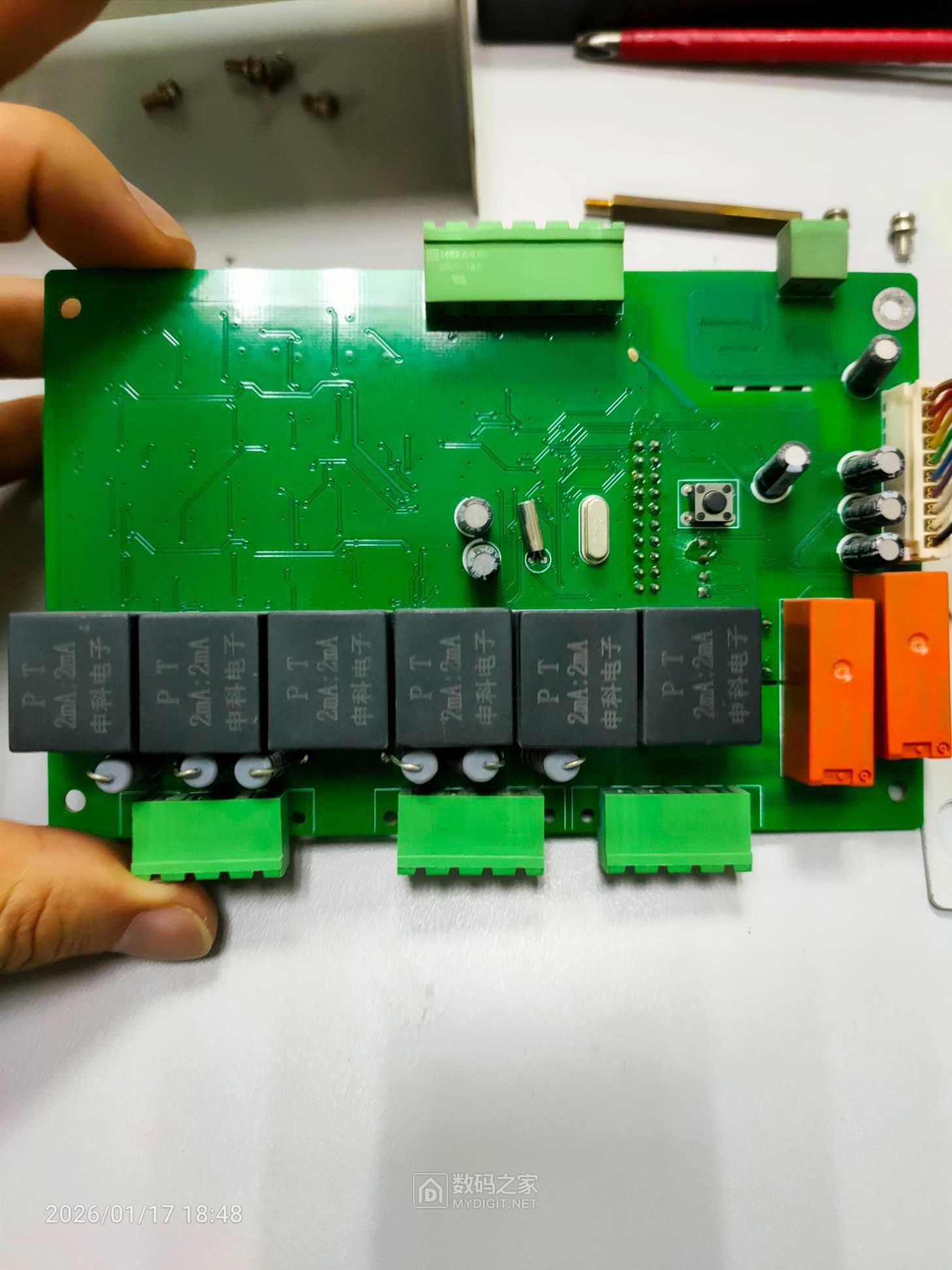

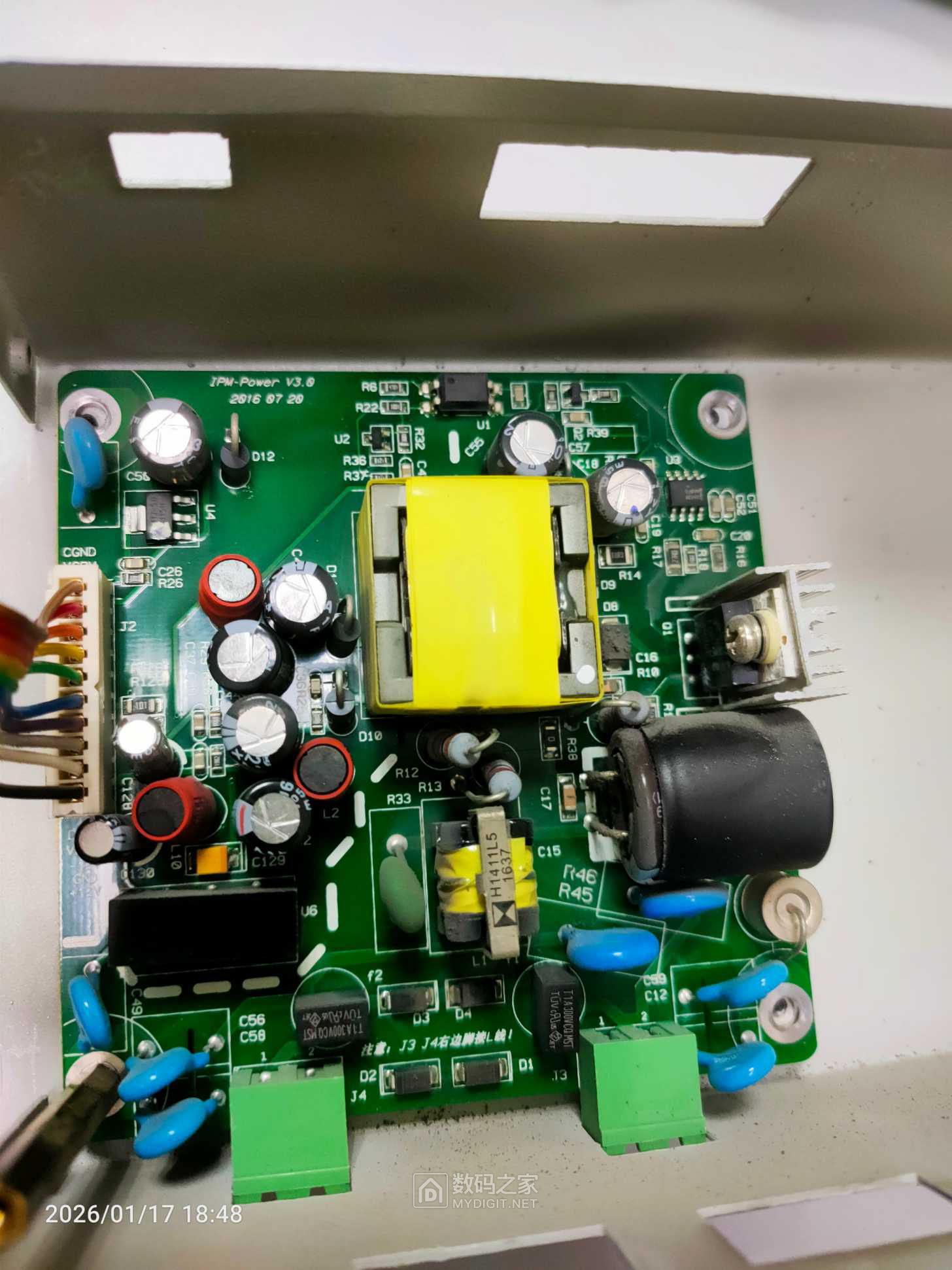

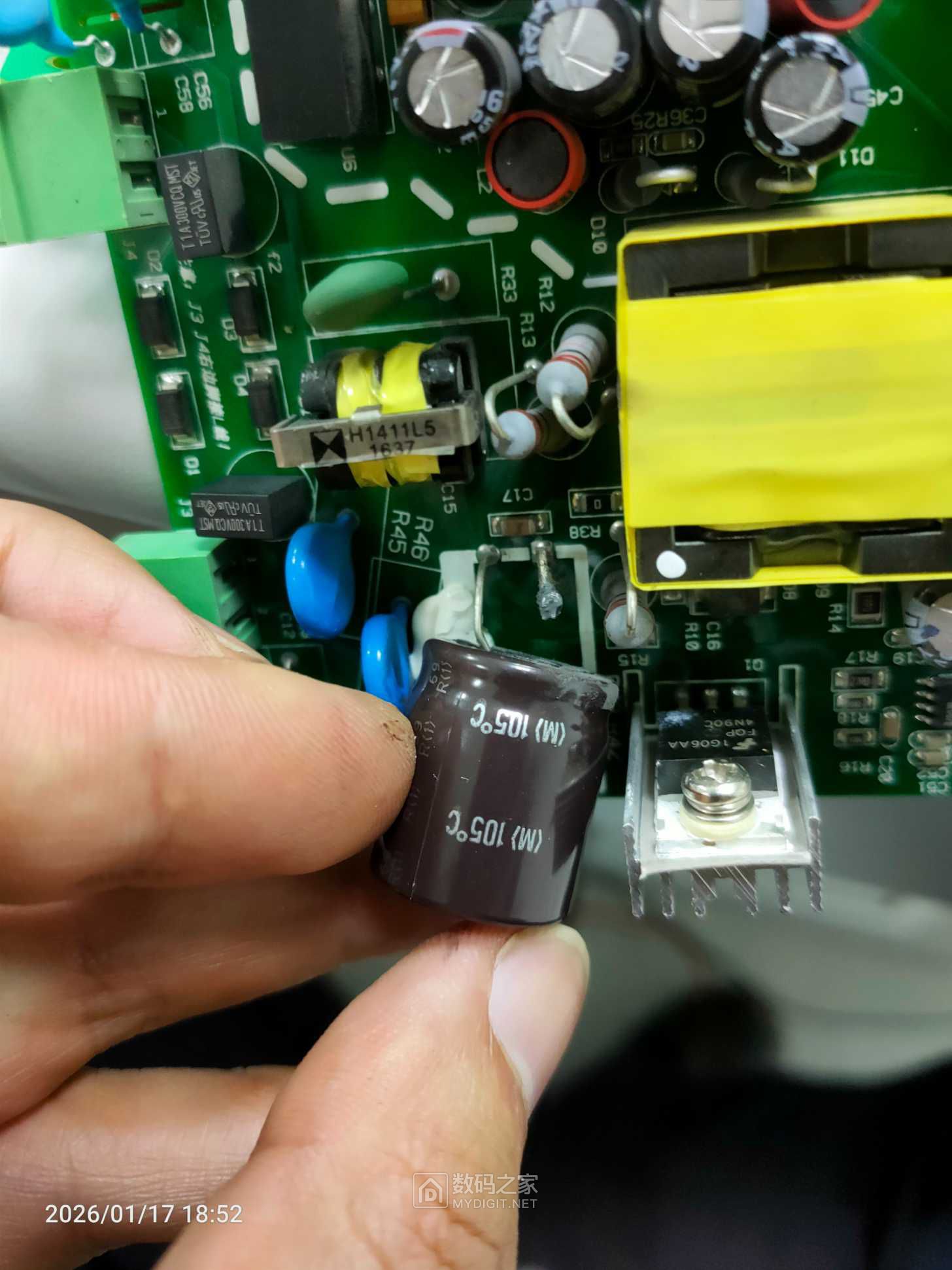

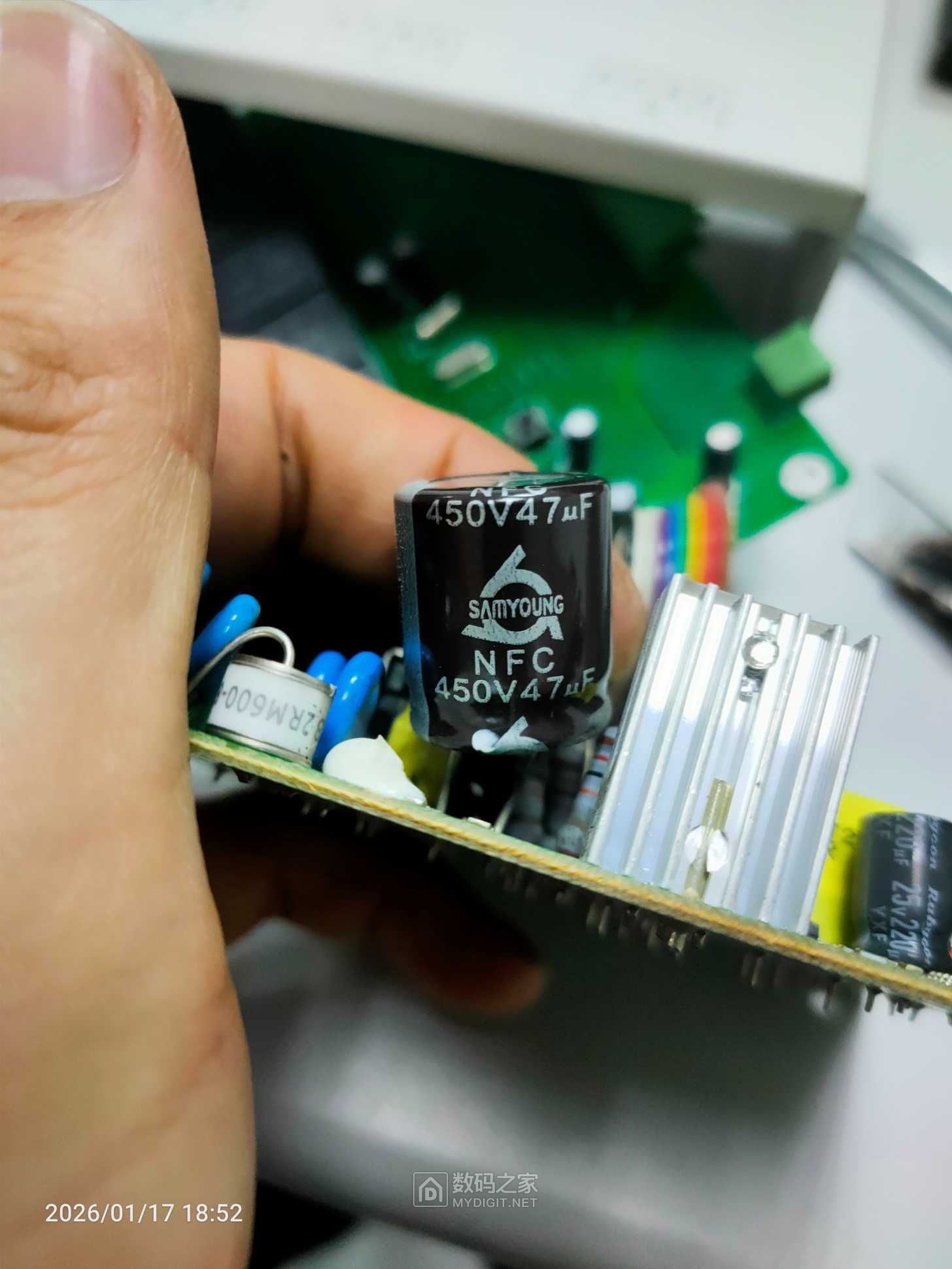

就是电容怀孕了,换了就好了。

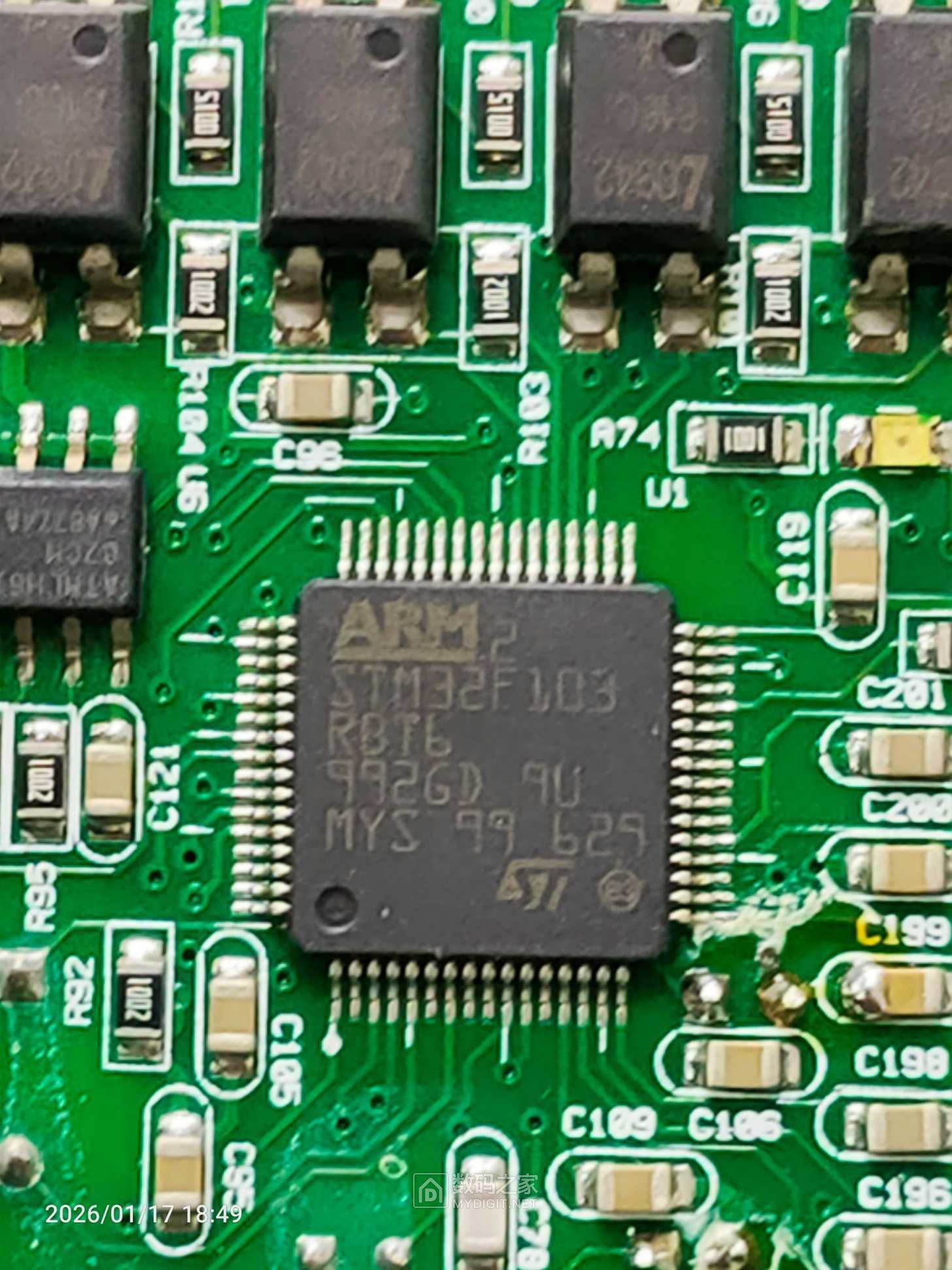

TIEON IPM-DM-A10
STM32F103 arm微控制器
电容引脚已蚀断
