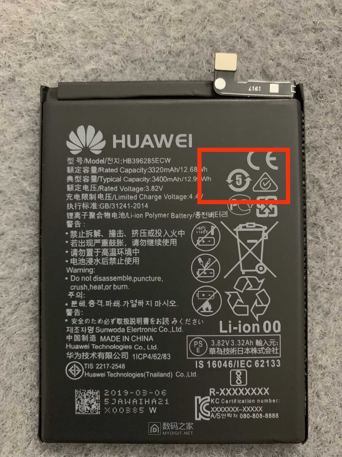

2、日历寿命
日历寿命是各个车企避而不谈的内容,锂电池除了循环会影响寿命,时间也会影响寿命,简单来说一组电池即使不循环,一定时间后隔膜及其他材料老化,电池寿命也会下降。
最常见的是人们的数码宝贝的锂电池,大部分会在电池后面标注使用期限,一般是5年。
当然,5年后并不是电池完全不能用了,5年内是电池材料寿命期限,能在一定程度上避免隔膜老化击穿引起的安全事件。然而手机电池一般只保1年,毕竟手机是快销,每天2充都正常,循环次数比日历寿命更重要。
不过回过头来,电车不会用个3年就报废吧,所以电车的电池组日历寿命更为重要。那电车日历寿命是多少呢?厂家不会给,鉴于锂电池隔膜技术并没有实质性升级,电动车电芯材料寿命应该买5年以上,结合国家8年质保,推测电芯材料寿命在8年左右。能不能有10年、15年?这个只有专业电池厂商知道,还是那句话,对厂家不利的数据平民是看不到的
