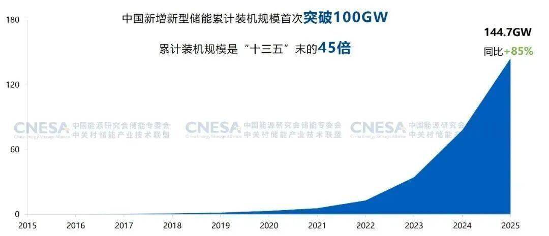

根据中关村储能产业技术联盟本月发布的数据,截至 2025 年 12 月底,中国新型储能产业累计装机规模首次突破 1 亿千瓦(100GW),达到 144.7GW,同比增长 85%。
与“十三五”末期相比,累计装机规模增长约 45 倍。2025 年全年新增投运规模为 66.43GW/189.48GWh。
▲ 中国新型储能累计装机规模(单位:GW)数据来源:CNESA DataLink 全球储能数据库
