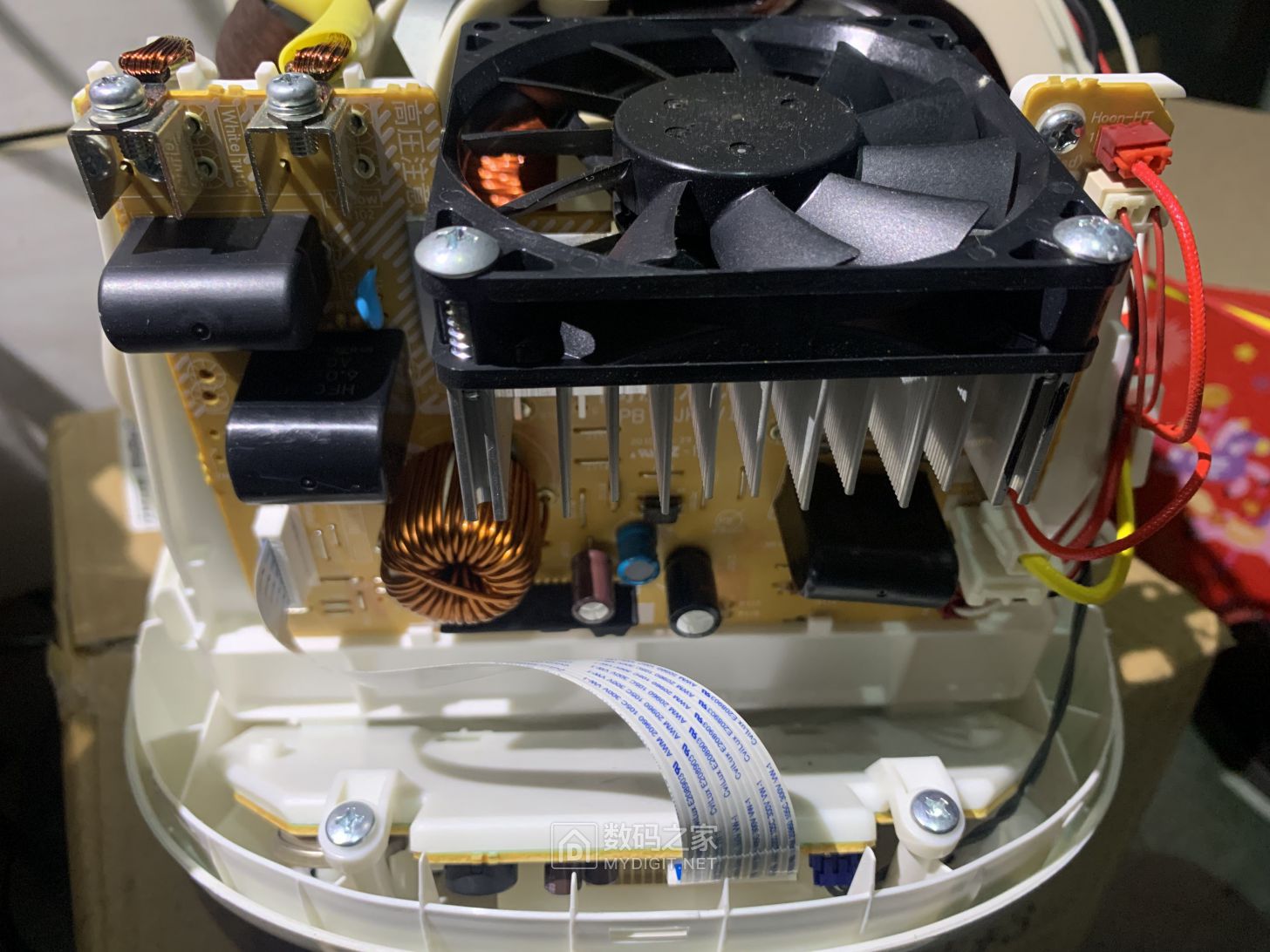

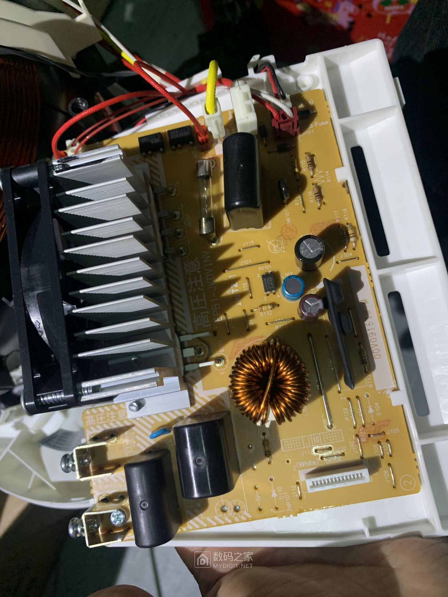

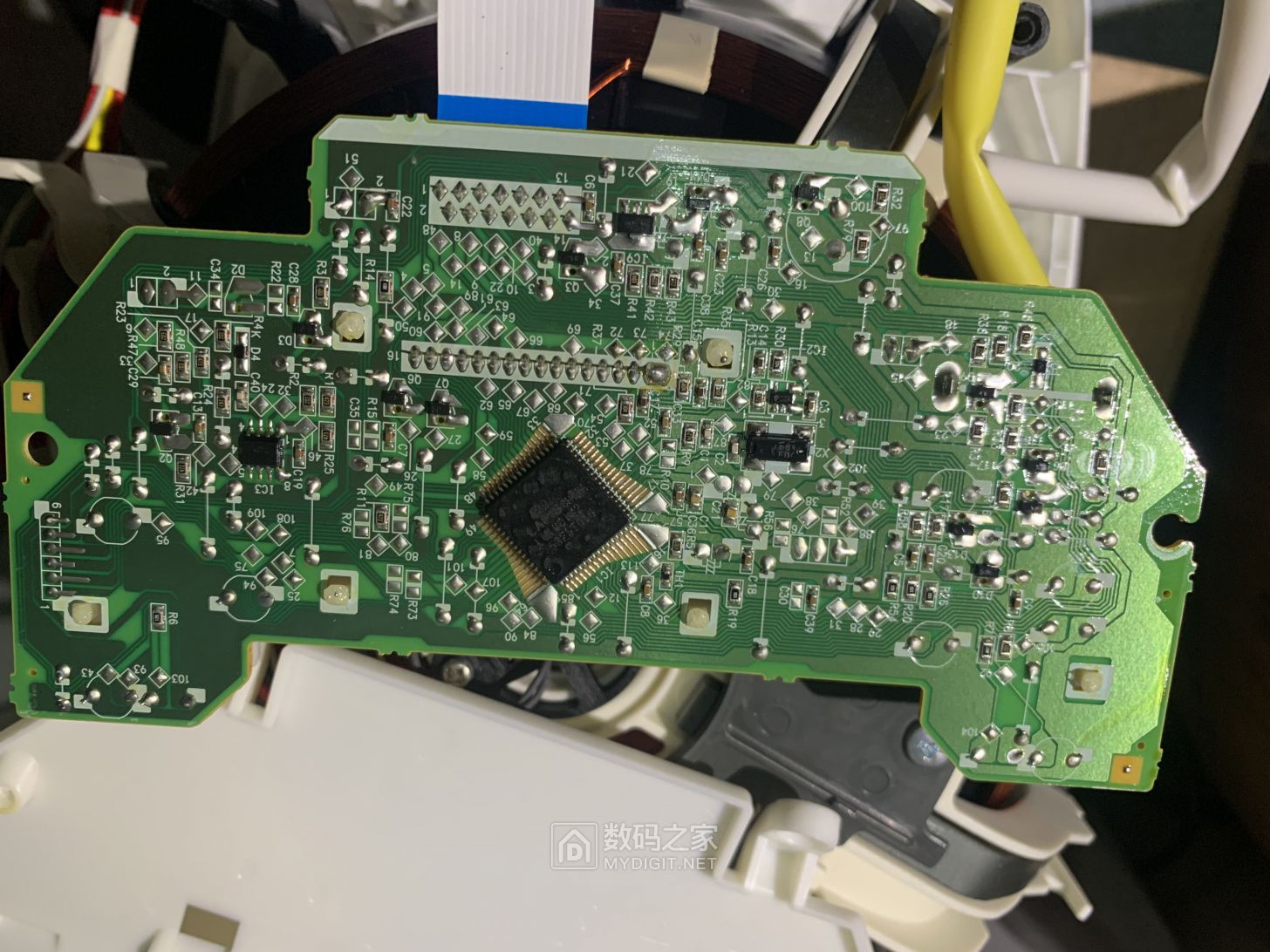

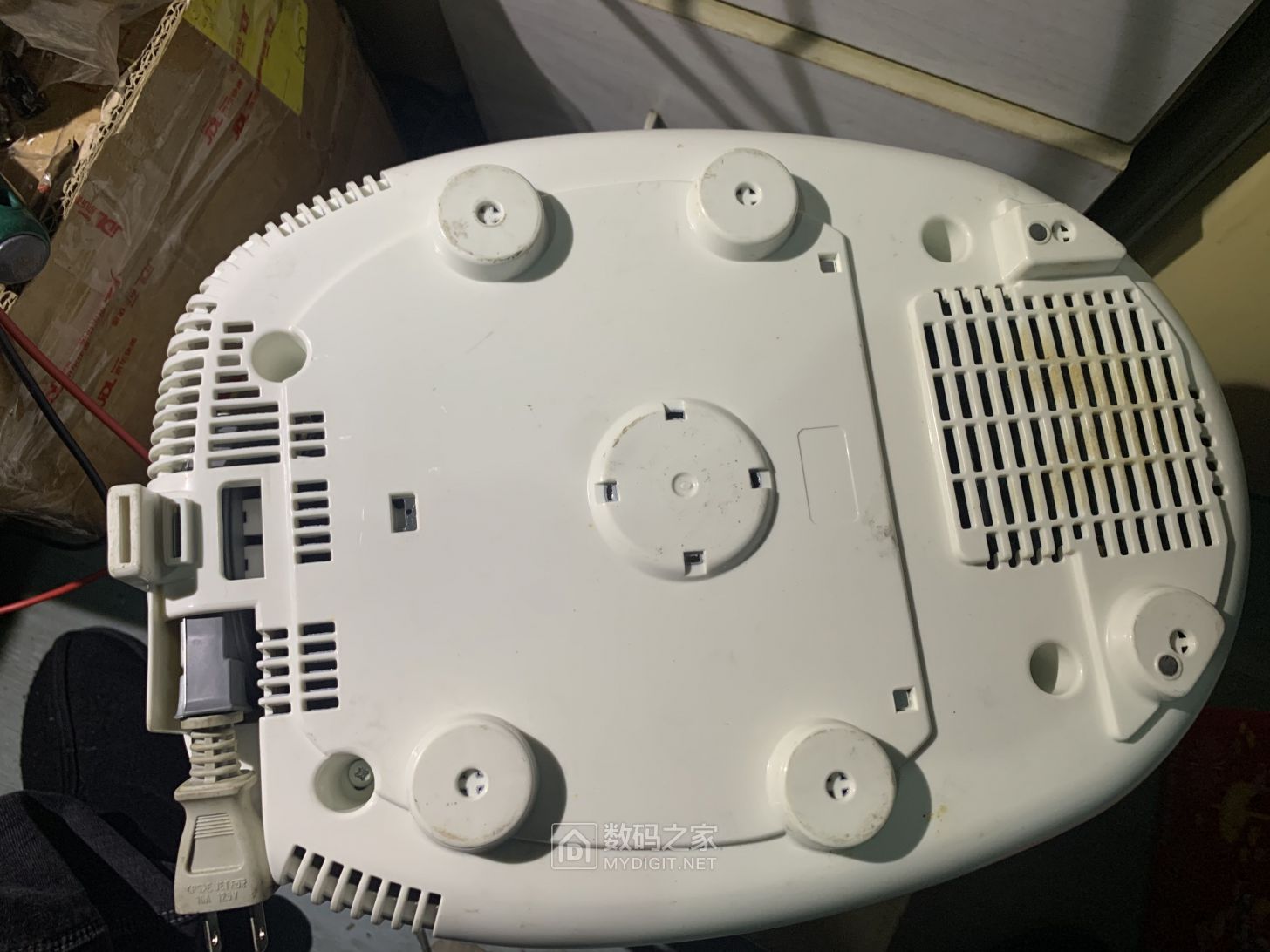

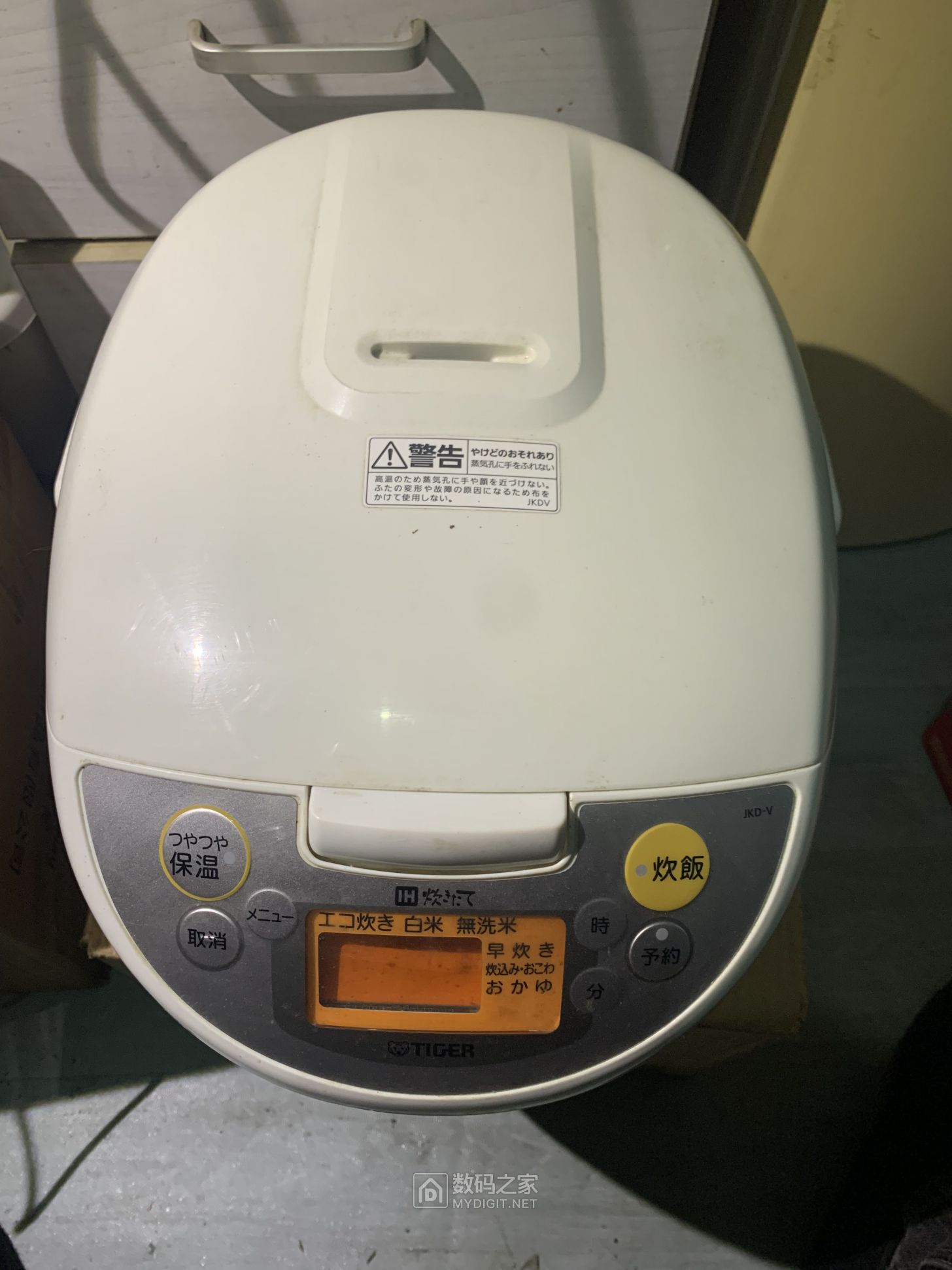

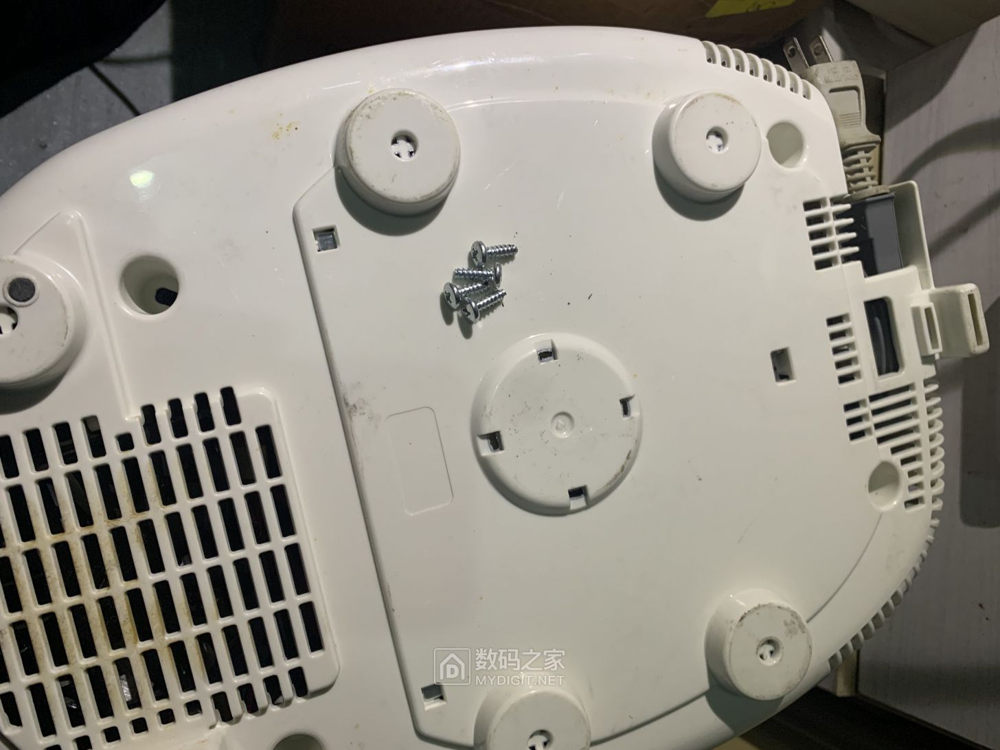

电饭煲通电不加热了,那就拆开看看什么问题
底部图

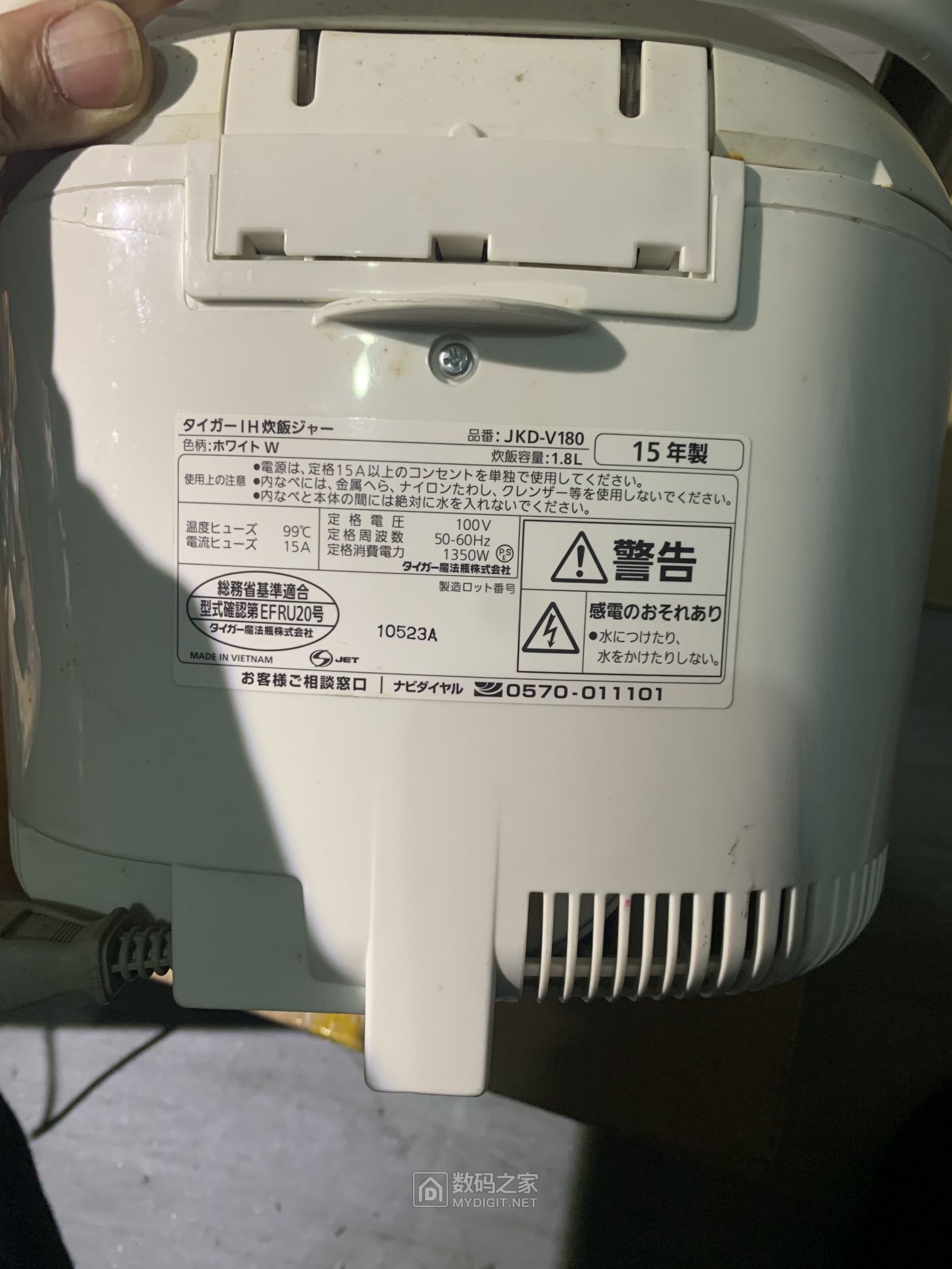

拆掉下面4颗螺丝

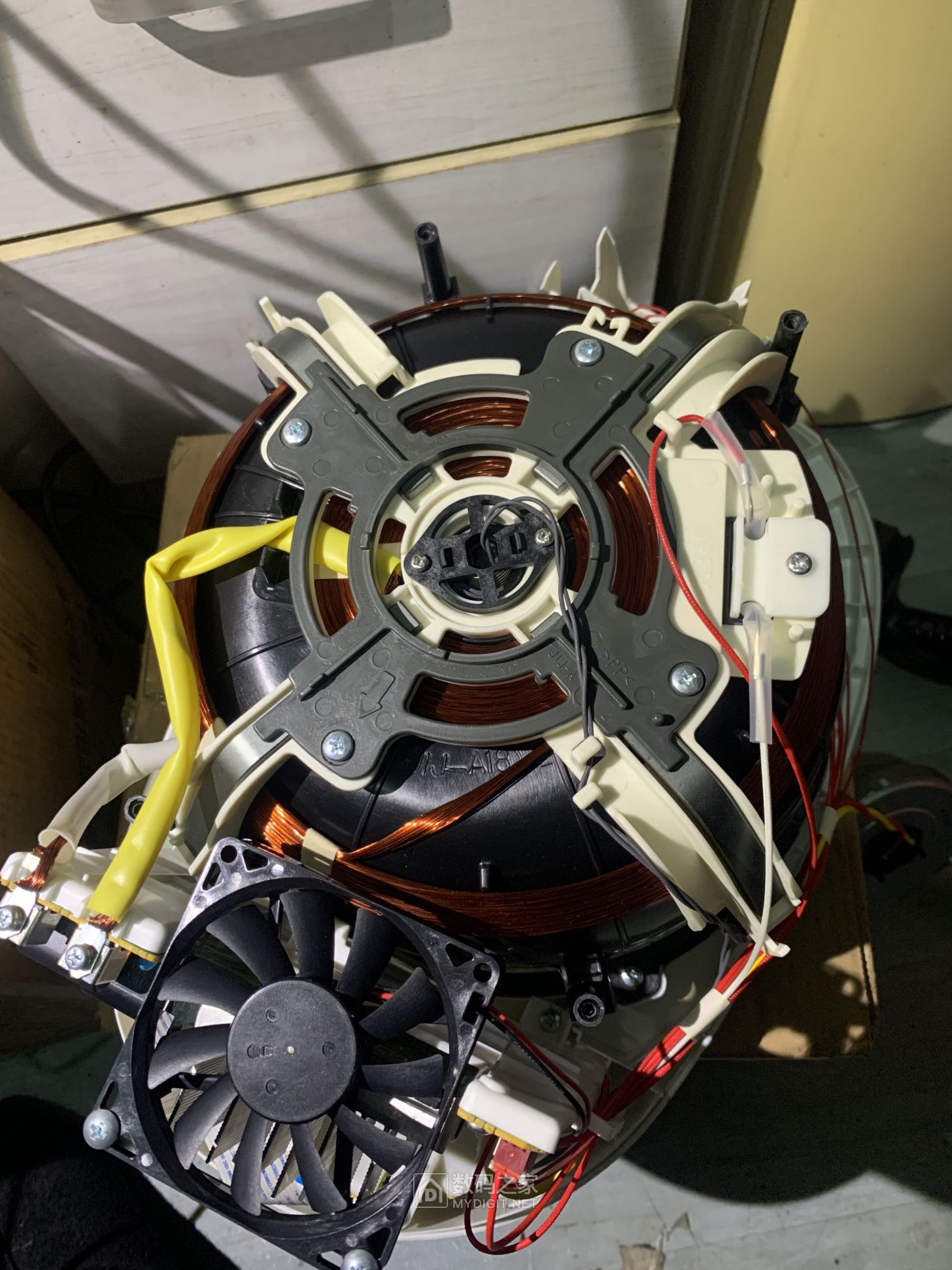

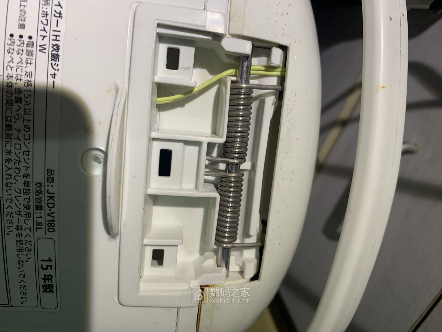

还有一颗螺丝在提手后面

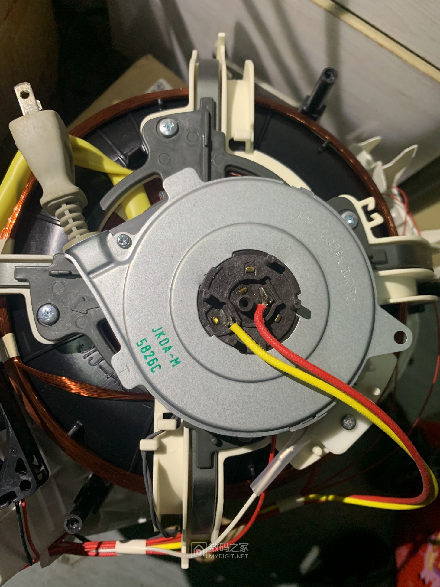

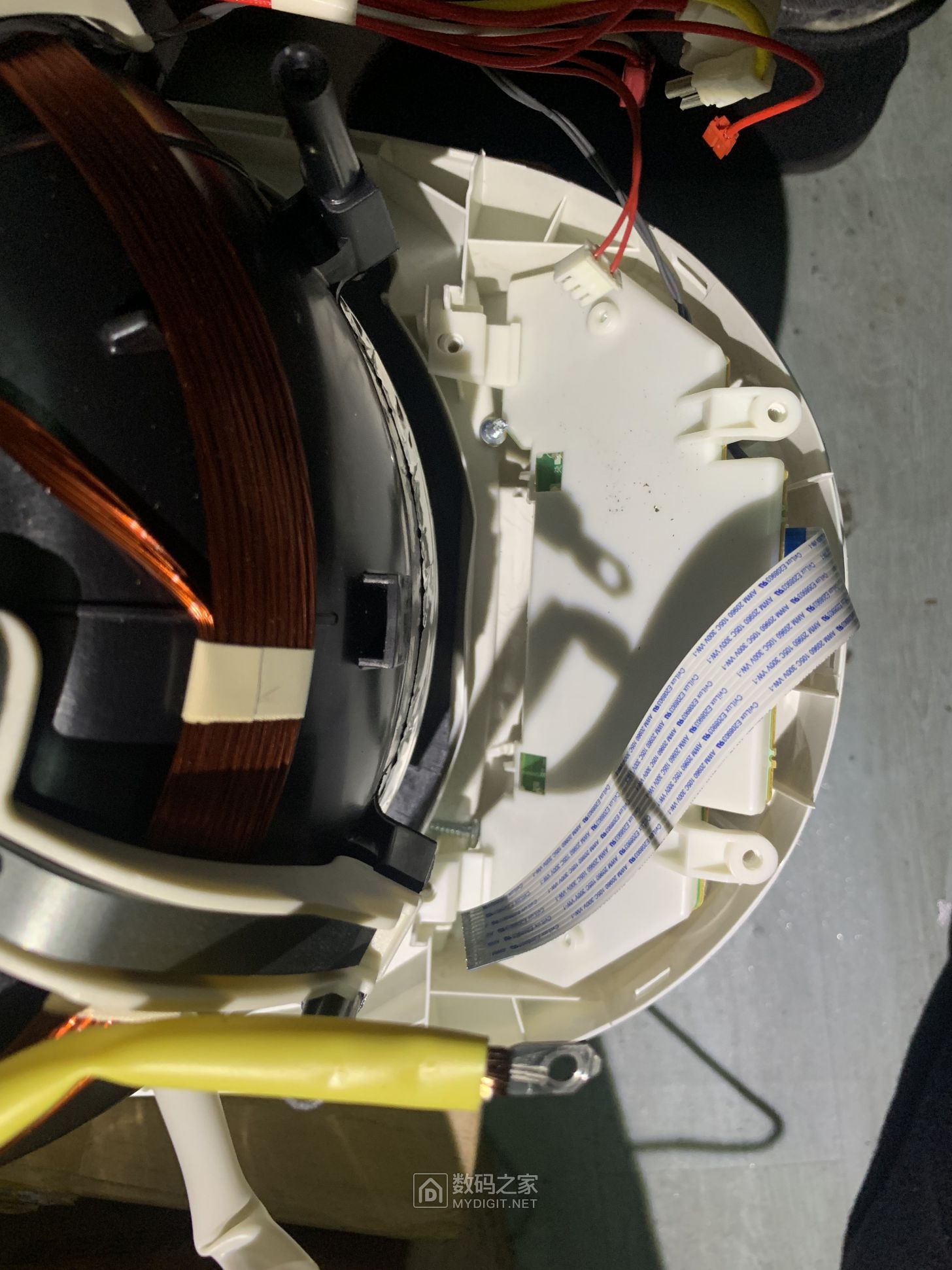

拆完后必须把提手也拆掉才可以打开后盖,看看内部图

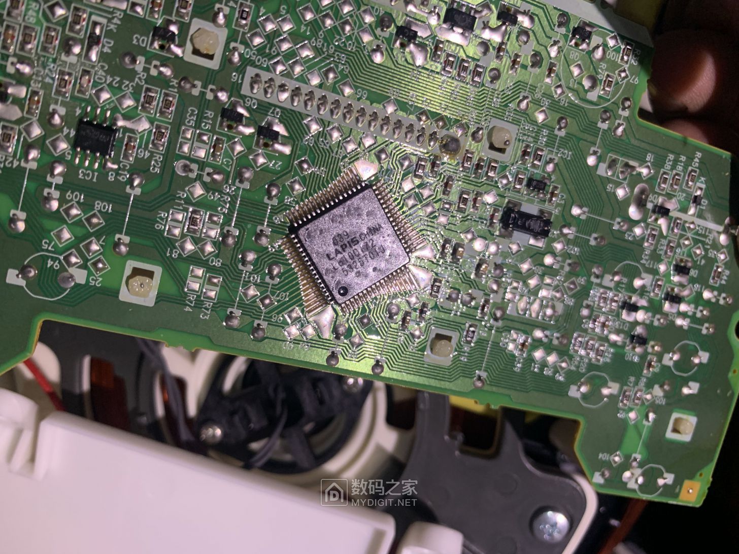

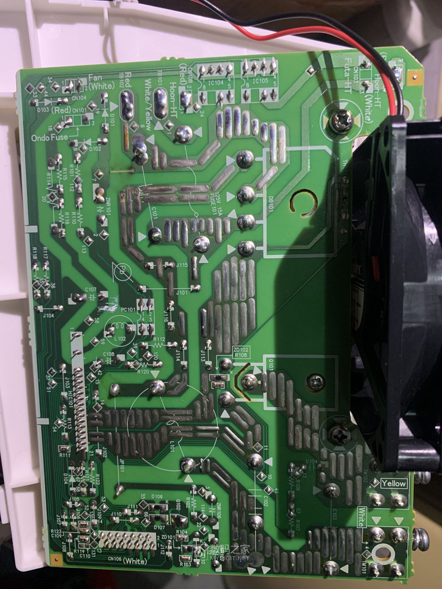

线盘

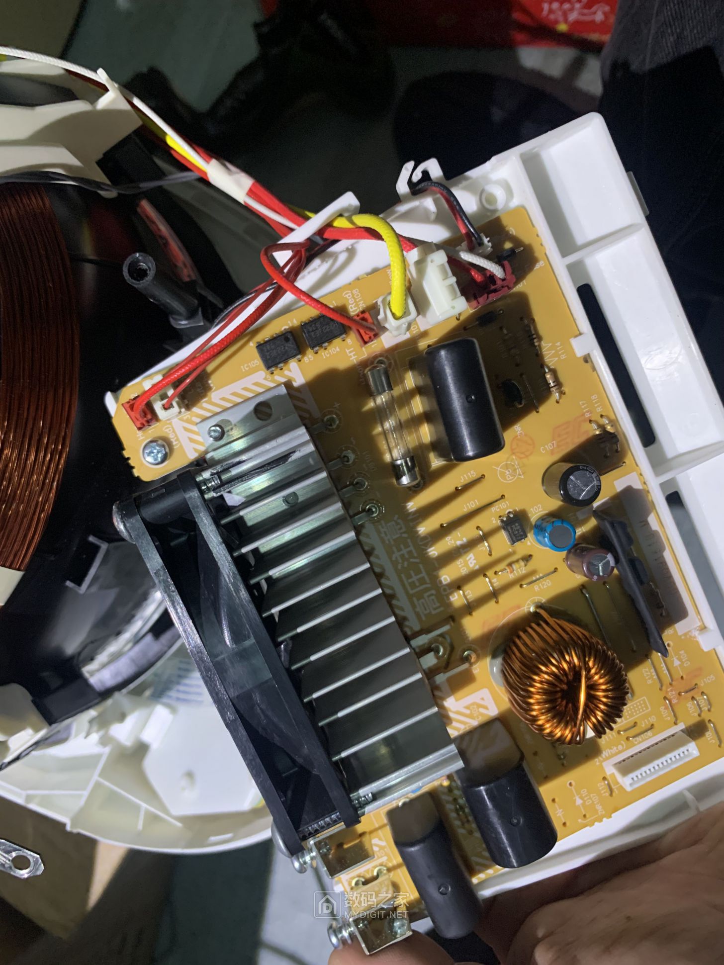

更多内部图

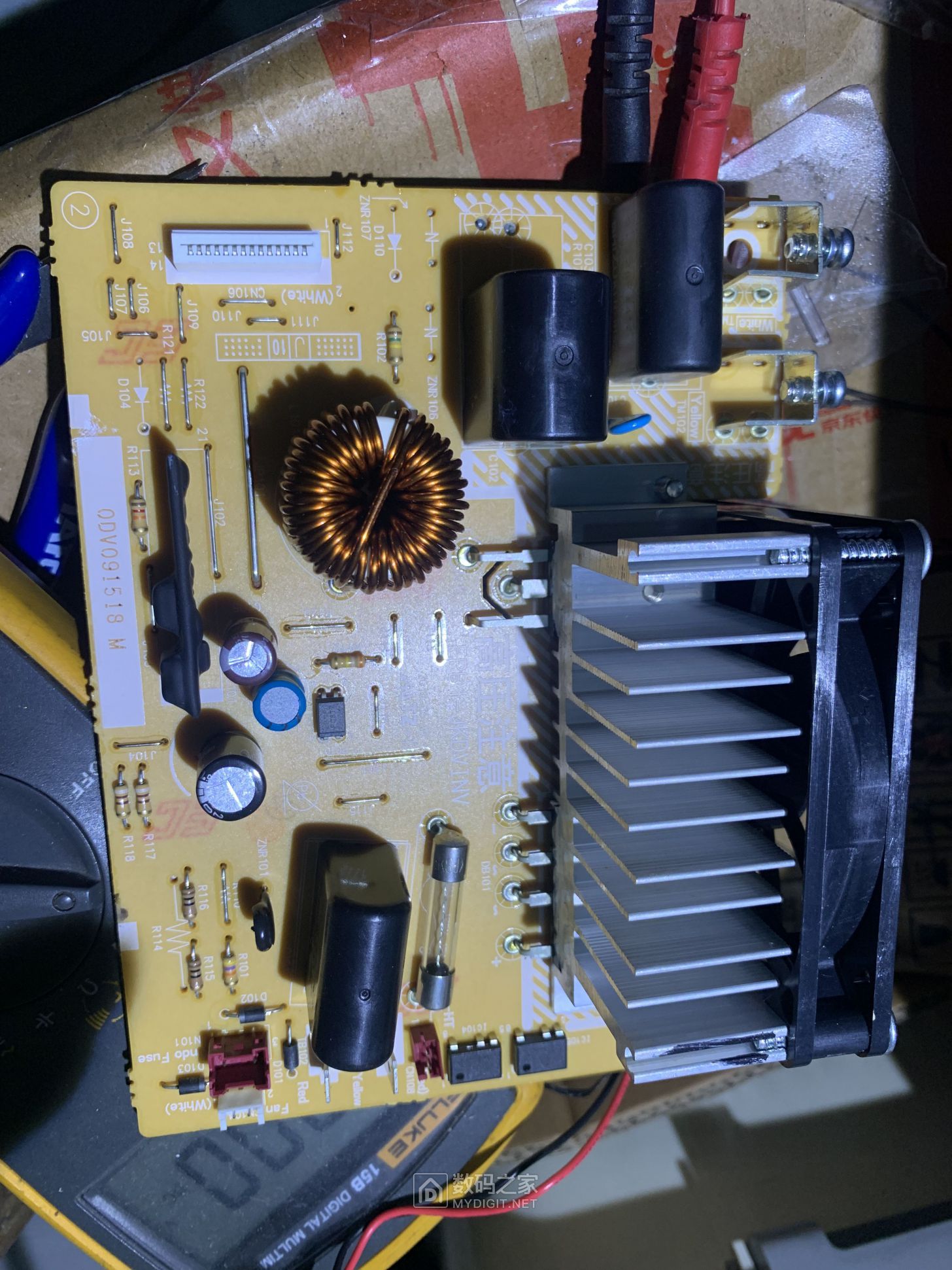

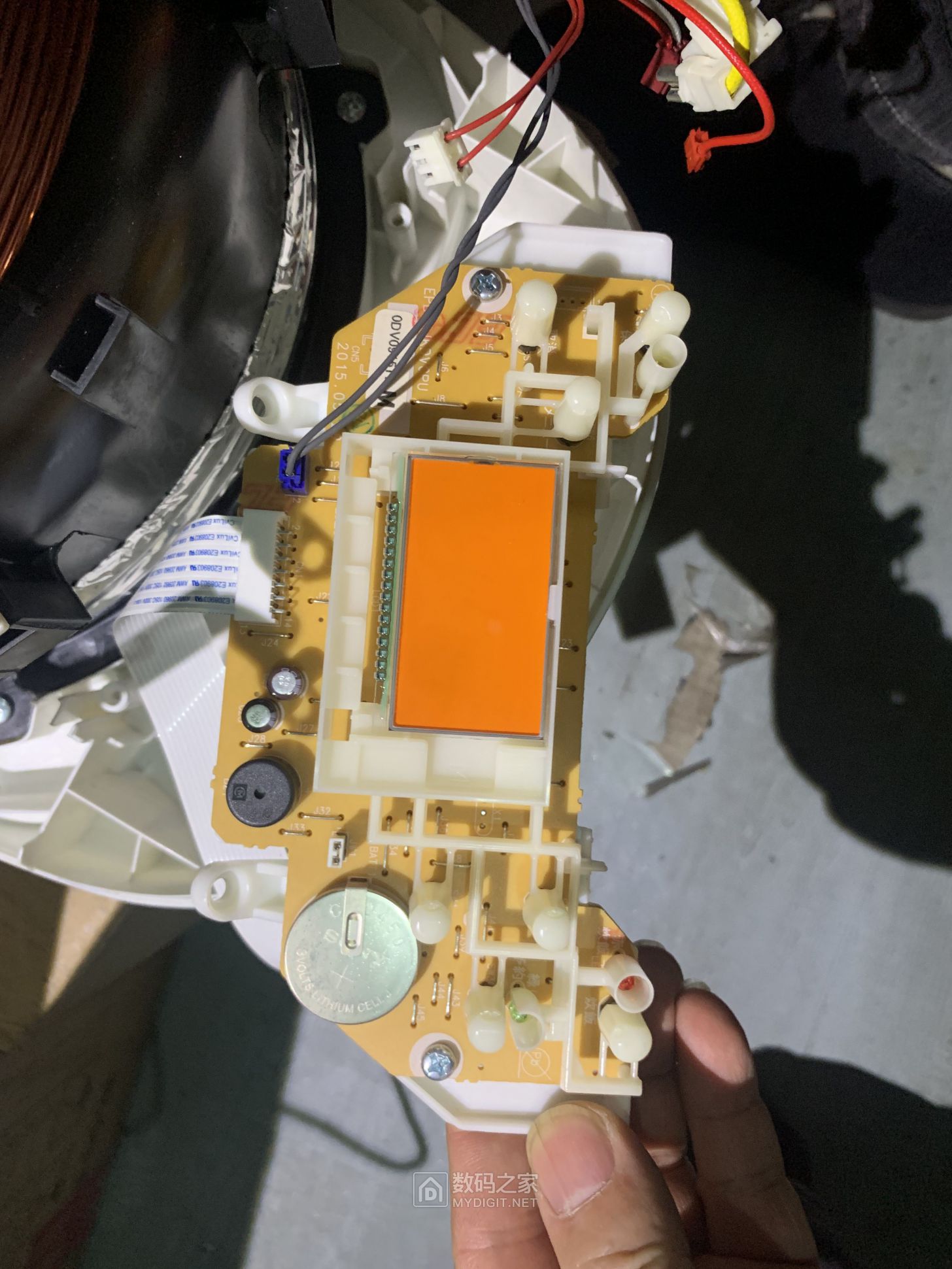

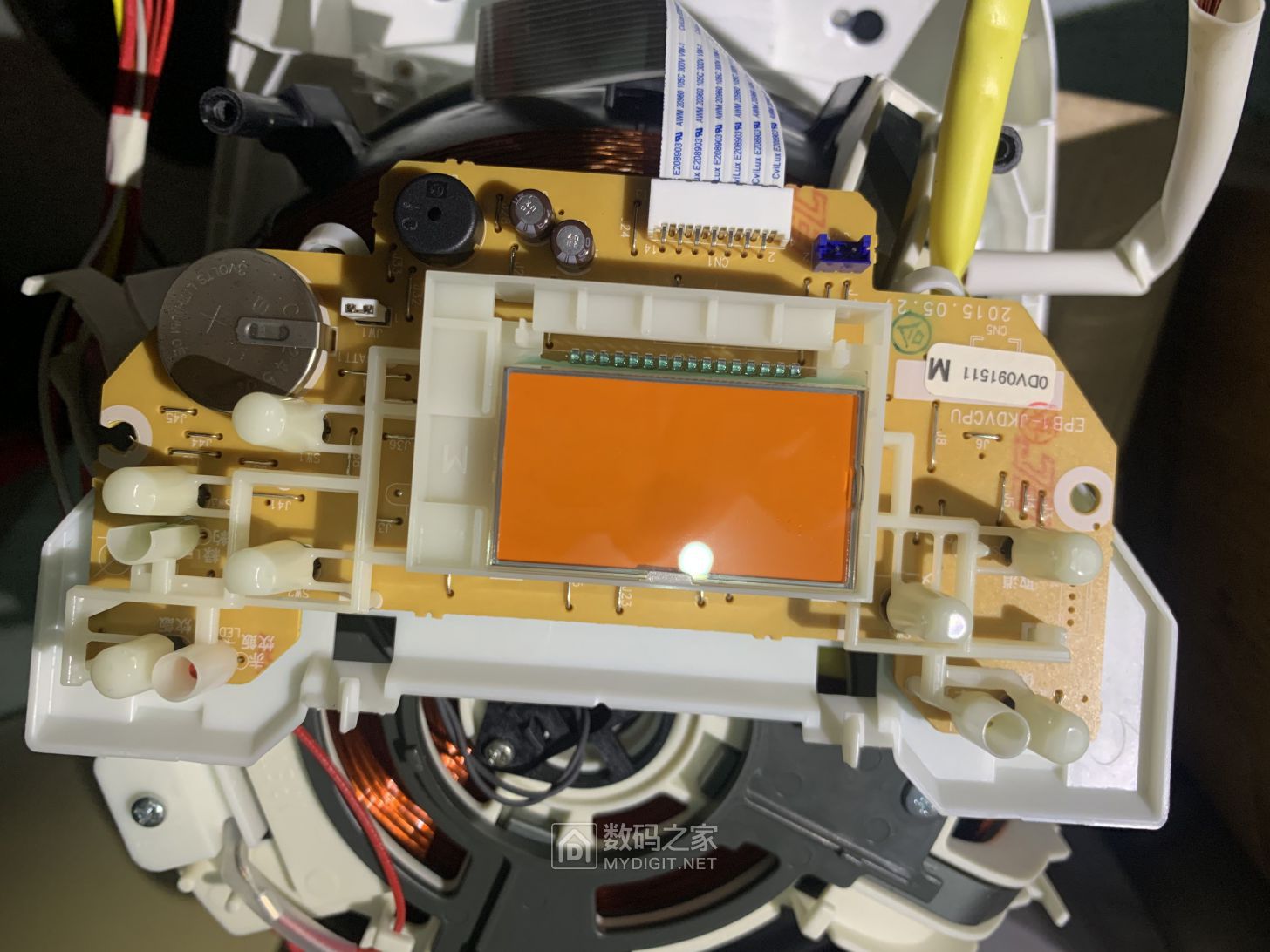

看看主板和显示板

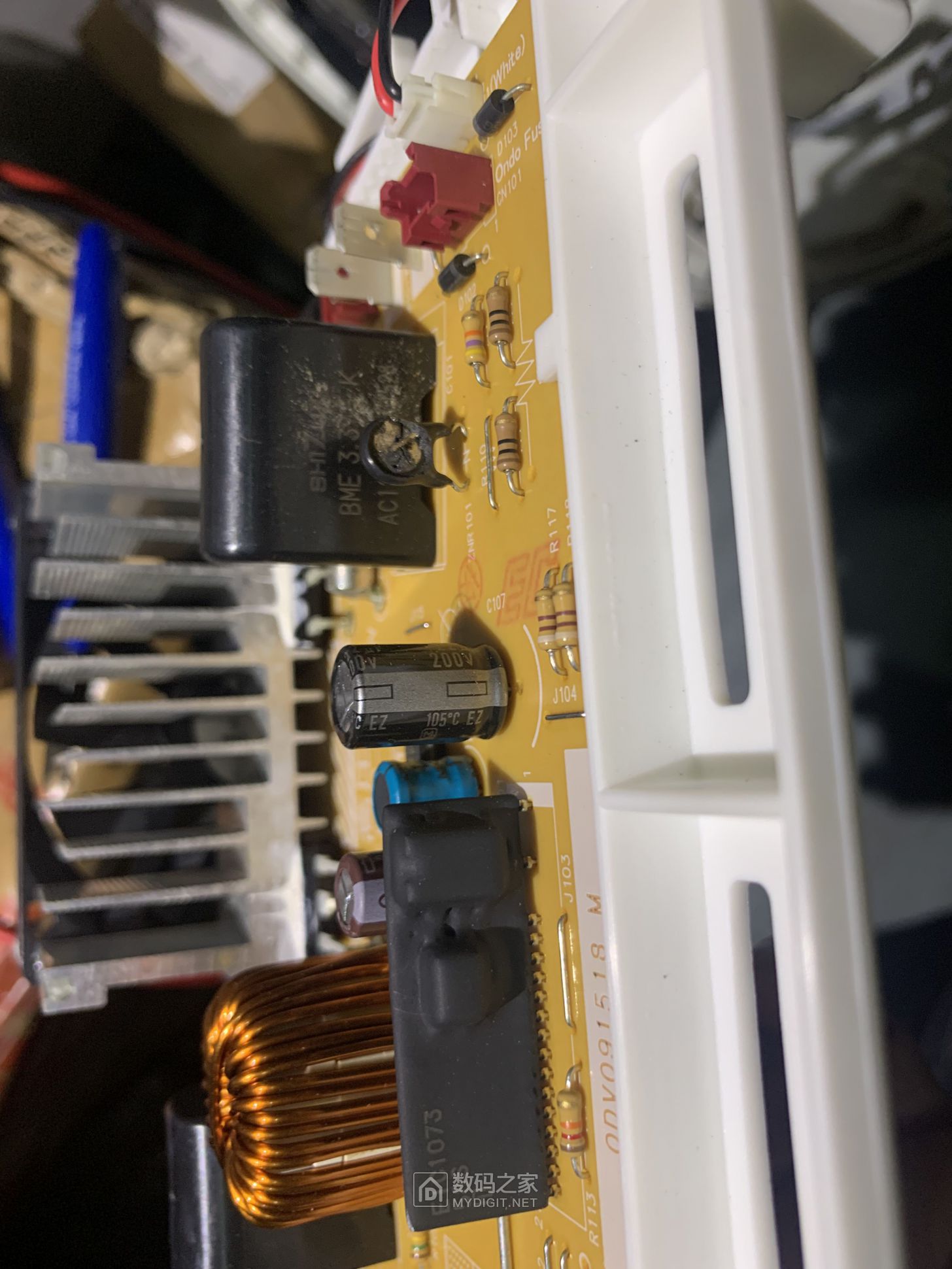

下图就是压敏坏了
看到已经炸开了难怪不能用了,电池也没有电了显示屏也没有时间显示了目前已知问题就是压敏坏 主板后面铜箔炸断一条,现在又全部装起来等配件到了再说吧,因为压敏炸得看不到型号了所以打算随便买个110v的换上算了
