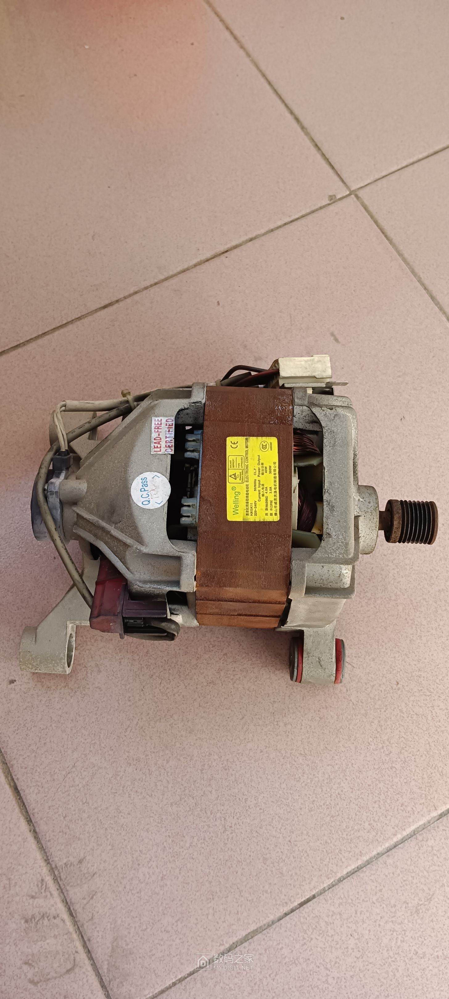

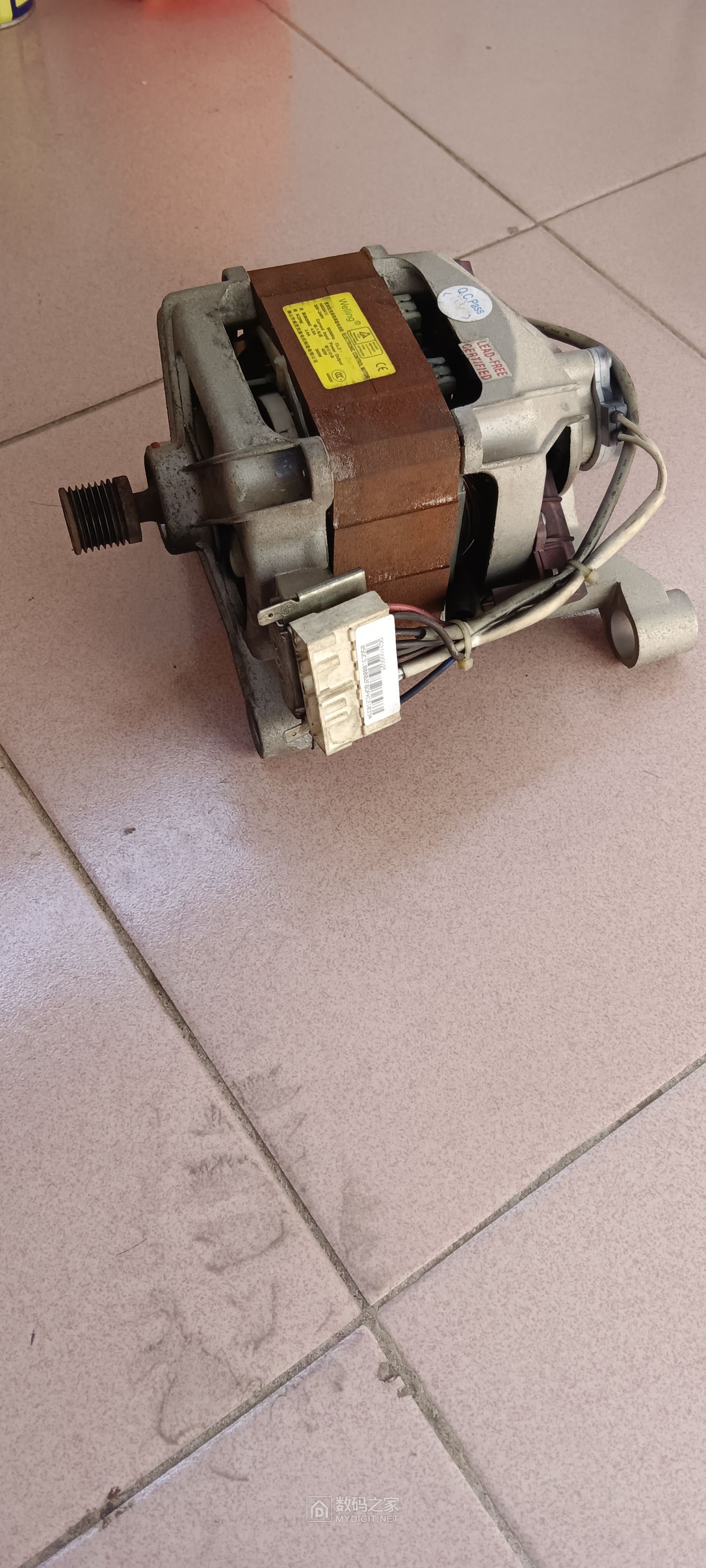

昨晚洗衣服,脱水时按平时调的1000转脱水,中途传来刺耳的响声,声音巨大,还有一股焦味,心里猜想,估计是电机的轴承报废了,哪时候想按停洗衣机,但又不敢,怕中途有零件甩飞出来打中人,只有干焦急的份,如果拉总闸的话,高速脱水的洗衣机会不会被炸飞,以前的波轮式洗衣机有离合机构,高速脱水时突然按停,离合会一下抱死电机,很恐怖,滚桶没试过,所以不敢拉总闸,在万分煎熬中等待,哪几分钟觉得特别漫长,好象等了几百年,终于,脱水倒计时到零了,转桶停下来了,一切归于平静,心里一堵大石终于放下,还好没炸,拨电源,拆后盖,发现电机下面的地上有金属丝,电机皮带轴也不是很烫,桶转动卡滞,拆下皮带,电机转动卡滞,确定是电机输出端轴承报废了,今天下班回家,把电机拆下来,家里没拉马,就拿到公司楼下的修电动工具的店铺换轴承,电机是铆钉结构,师傅用手电钻把铆钉头打掉,开壳,加热,喷WD40,上拉马,拆出轴承,换上不知啥牌子塑盖轴承两个,收费40,回来装上,一切正常
