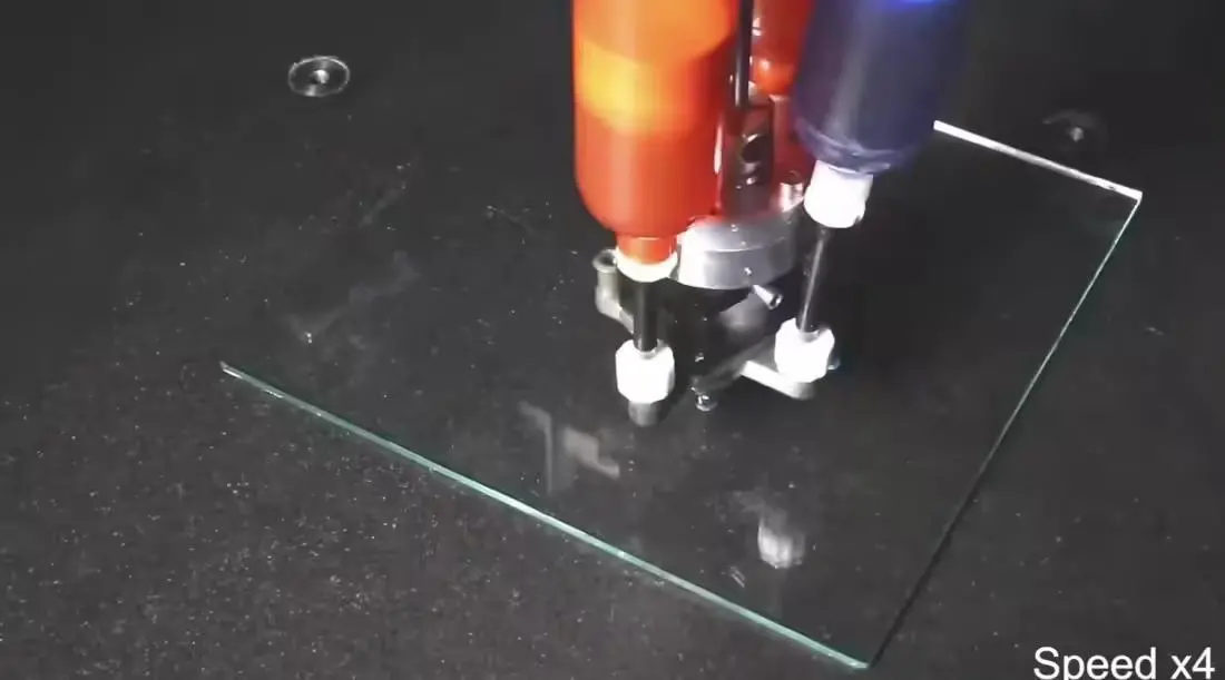

该研究源自珍妮弗 · 刘易斯的实验室,她是多材料打印领域的先驱人物。研究生杰克逊 · 威尔特与前博士后研究员娜塔莉 · 拉森,将实验室多项现有技术整合,开发出旋转式多材料 3D 打印技术:通过单一旋转喷头,实现多种材料同步挤出成型。

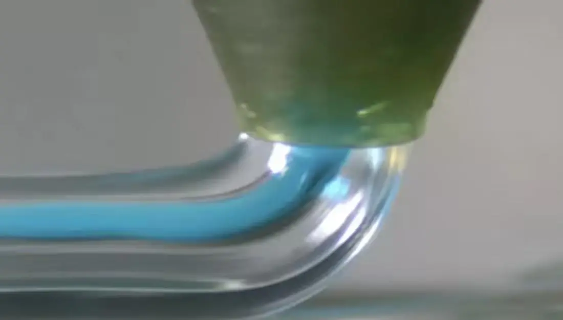

打印过程中喷头持续旋转,研究人员可精准控制每种材料在打印丝材中的分布位置,如同在管道内部绘制螺旋结构。结构外层采用高强度聚氨酯材料,形成坚固耐用的外壳。
内部填充一种名为泊洛沙姆的凝胶状聚合物(常见于洗护产品),它会临时占据后续气动通道的空间。打印件固化后,内部凝胶可被轻松冲洗掉,留下形状精密的中空通道。

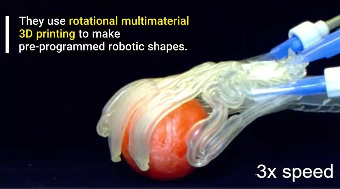

为验证实际效果,研究人员打印了两个概念性部件:一个是充气后如花朵般舒展的螺旋驱动器,另一个是带有关节指节、可卷曲抓取物体的夹持器。两款样机均通过连续 3D 打印路径一体成型。
