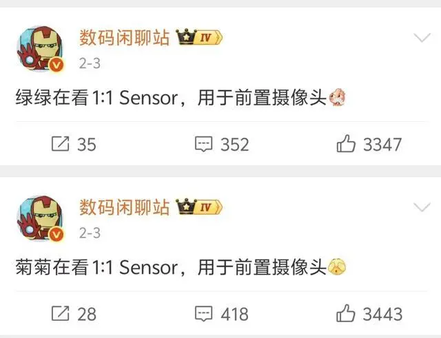

方形图像传感器为新一代iPhone提供了更广阔的创作空间,无论是横着、竖着握持,都能随心拍摄纵向、横向视频,同时苹果还专门设计了前后同时录制视频的功能,让vlog创作者能同时记录更多视角的影片。据微博数码闲聊站透露,华为、OPPO都有在评估1:1比例前置镜头传感器的方案,预估最早在明年落地。

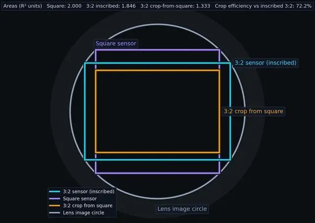

方形传感器其实并没有那么神奇,1:1的独特比例是将“固定画幅输出”的逻辑,改造成了一个更接近专业视频机的“母画面采集平台”。更直白地说,在iPhone 17系列的Center Stage前置方案里,苹果直接用一颗更大的方形传感器去采一张“更大的底片”,再由系统在这张底片上实时决定你最终看到的是竖屏、横屏,还是居中跟随后的重构画面。
(图源:Apple)
传统传感器比例通常为4:3或16:9,它们都是长方形的画幅,无论是横着放置还是竖着放置,总会有用户用不满整个画幅的拍摄方式。举个例子,当你竖着拿手机拍自拍视频时,如果想导出横屏内容,几乎必然要裁掉上下;反过来横拍再改竖,也要裁掉左右。
但更关键的问题在于,拍摄视频时,为了增加稳定性,电子防抖做抵消抖动,需要在传感器画面里留出安全边界来做帧间位移补偿,自动构图和居中跟随也要在画面里挪窗口。一旦用户要横竖切换,裁切会叠加,最后往往清晰度大打折扣、画面也被裁减得十分窄。
而方形传感器的价值就是,它在上下左右方向上提供更均衡的裁切空间,让防抖裁切、自动构图、横竖导出这三件事第一次可以同时成立,画质不会被减弱,防抖又能做得比之前更稳定。客观来说,虽然方形传感器的确有一些创作上的优势,但它始终处于无法吃满整块传感器画幅的状态,比如iPhone 17系列前置实际上是拥有2400万像素的,但裁切后仅剩1800万像素。

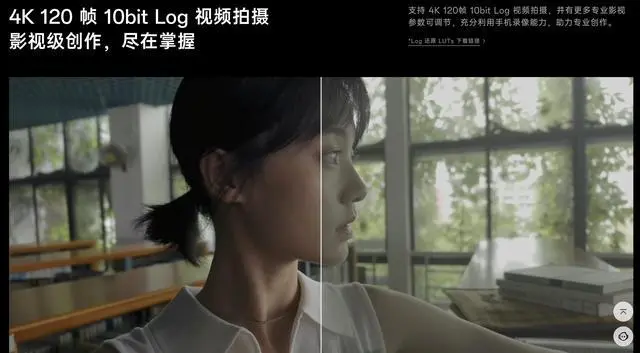

越来越多旗舰开始强调全焦段视频一致性、4K甚至8K规格、高规格HDR视频、Log 曲线与专业后期空间、防抖系统的组合升级,目的已经不是单纯能录制视频,而是要让视频更稳、更好用、更专业。过去几年,安卓阵营在视频领域长期被认为落后于 iPhone,但现在这种差距已经快速减小,甚至在部分规格层面已经完成反超。
比如vivo X200 Ultra搭载的LYT818传感器,从尺寸上的确要比前代的LYT900略小一些,但支持新式HDR技术,可以在单次曝光中以三种不同的增益读取像素电荷,再将它们合成成一帧图像,首发支持4K 120帧录像等等,都意味着vivo已经开始关注移动影像的视频方向。
(图源:vivo)
小米在15 Ultra就公开支持ACES LOG色彩管理体系,这也是安卓阵营里首家支持电影工业常用的色彩管理体系的机型,并且全焦段8K视频录制、双焦段4K 120fps、杜比视界等视频规格也堆料到极限。
抛开iPhone背后苹果生态及后期工具的兼容支持,其实安卓、鸿蒙影像旗舰已经在硬件上达到iPhone几乎相等的视频能力,并且行业的共识也是把视频录制当作移动影像未来的方向。
