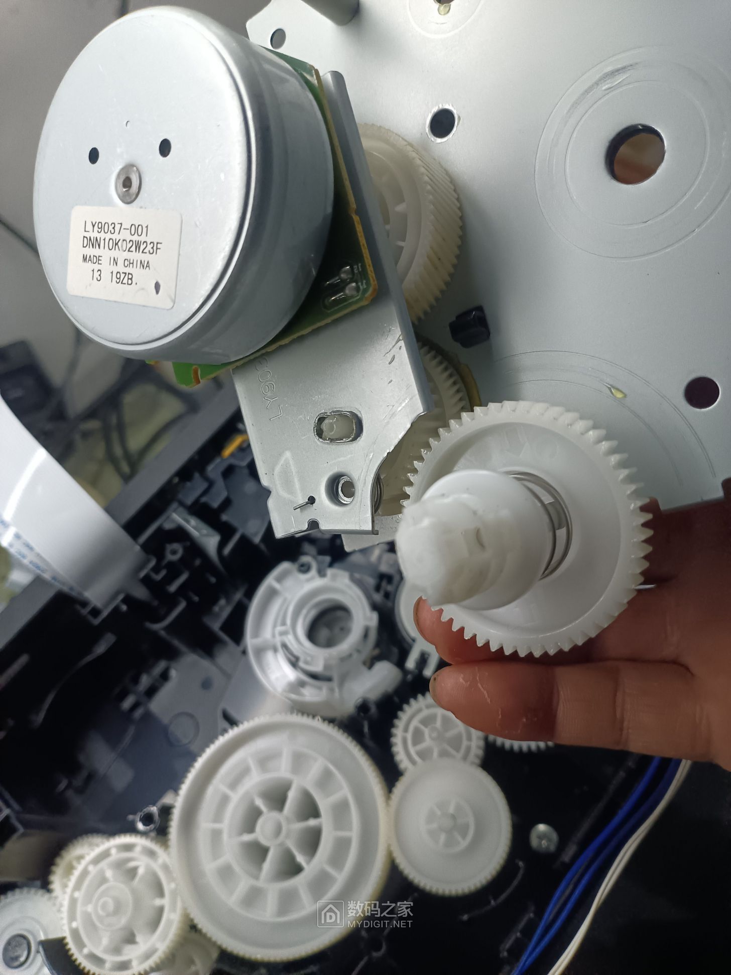

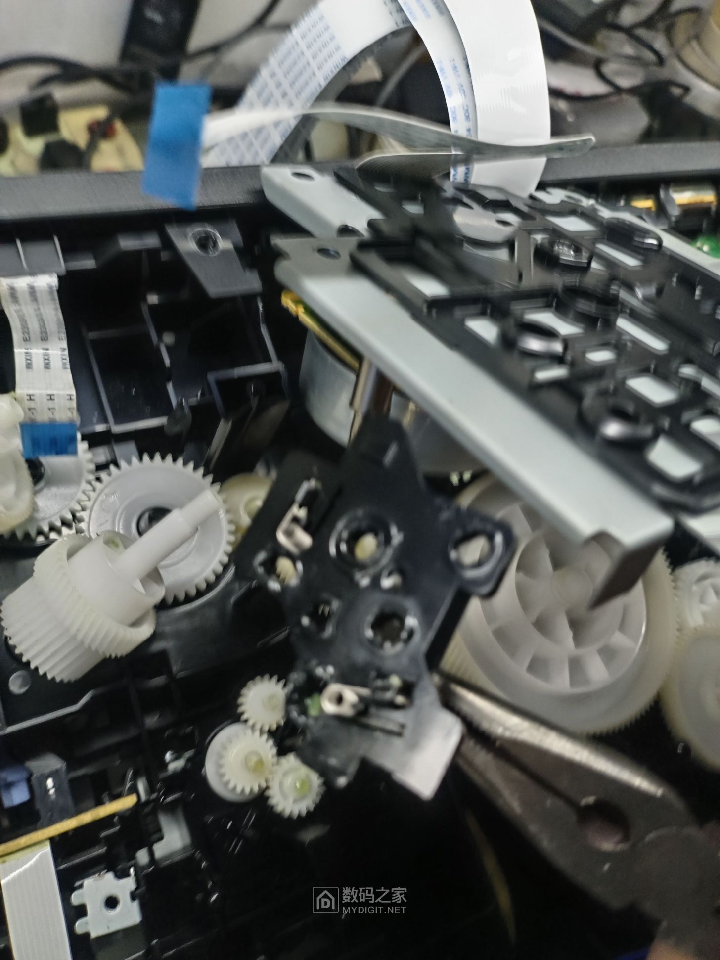

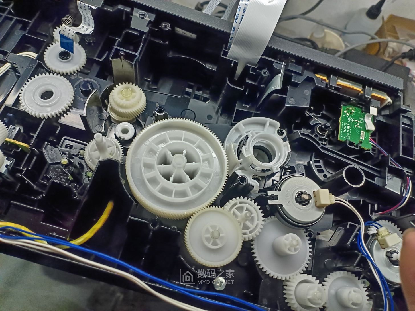

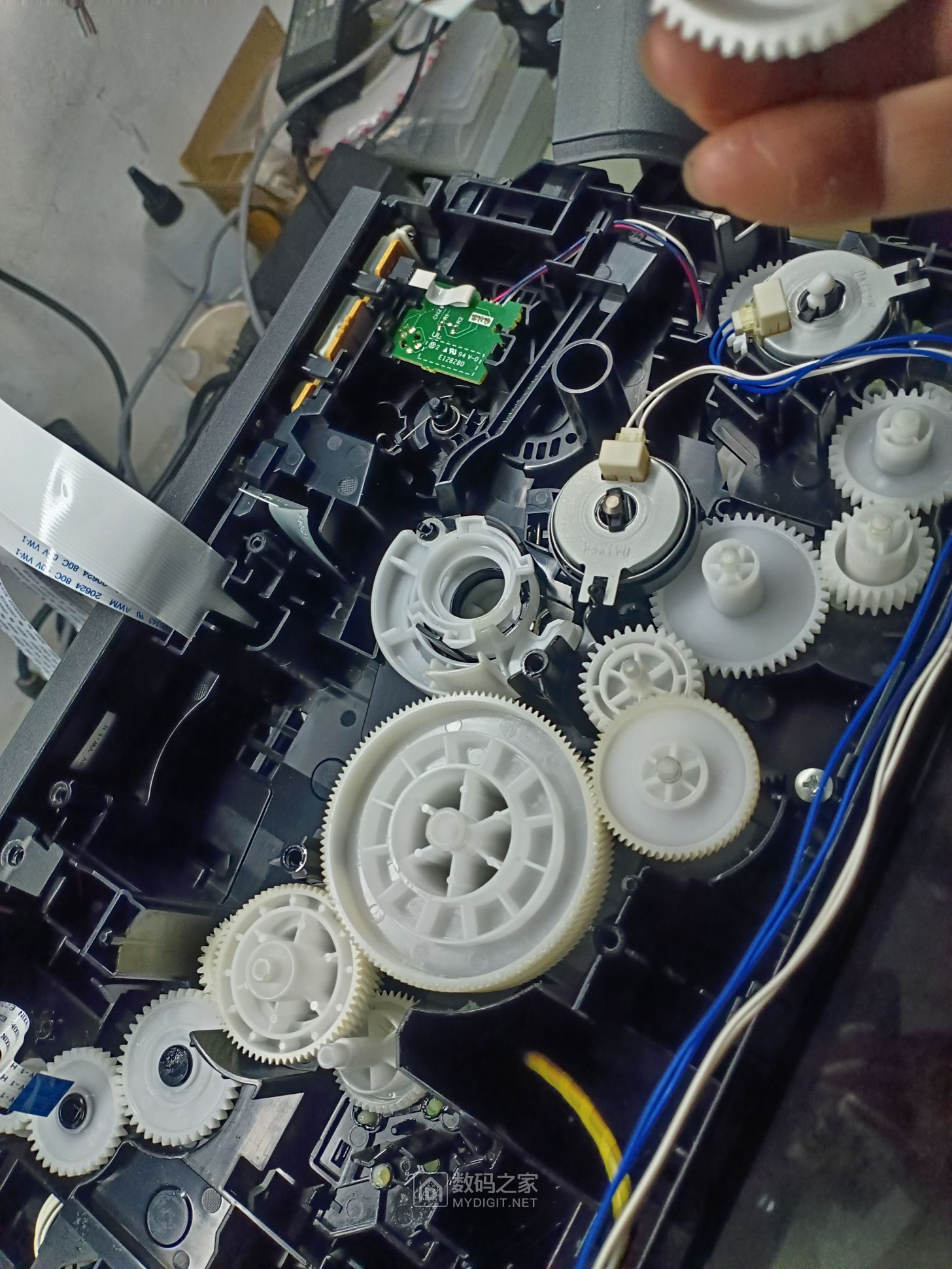

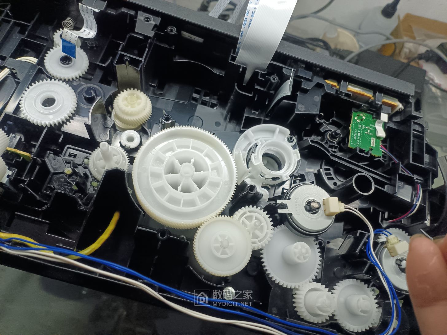

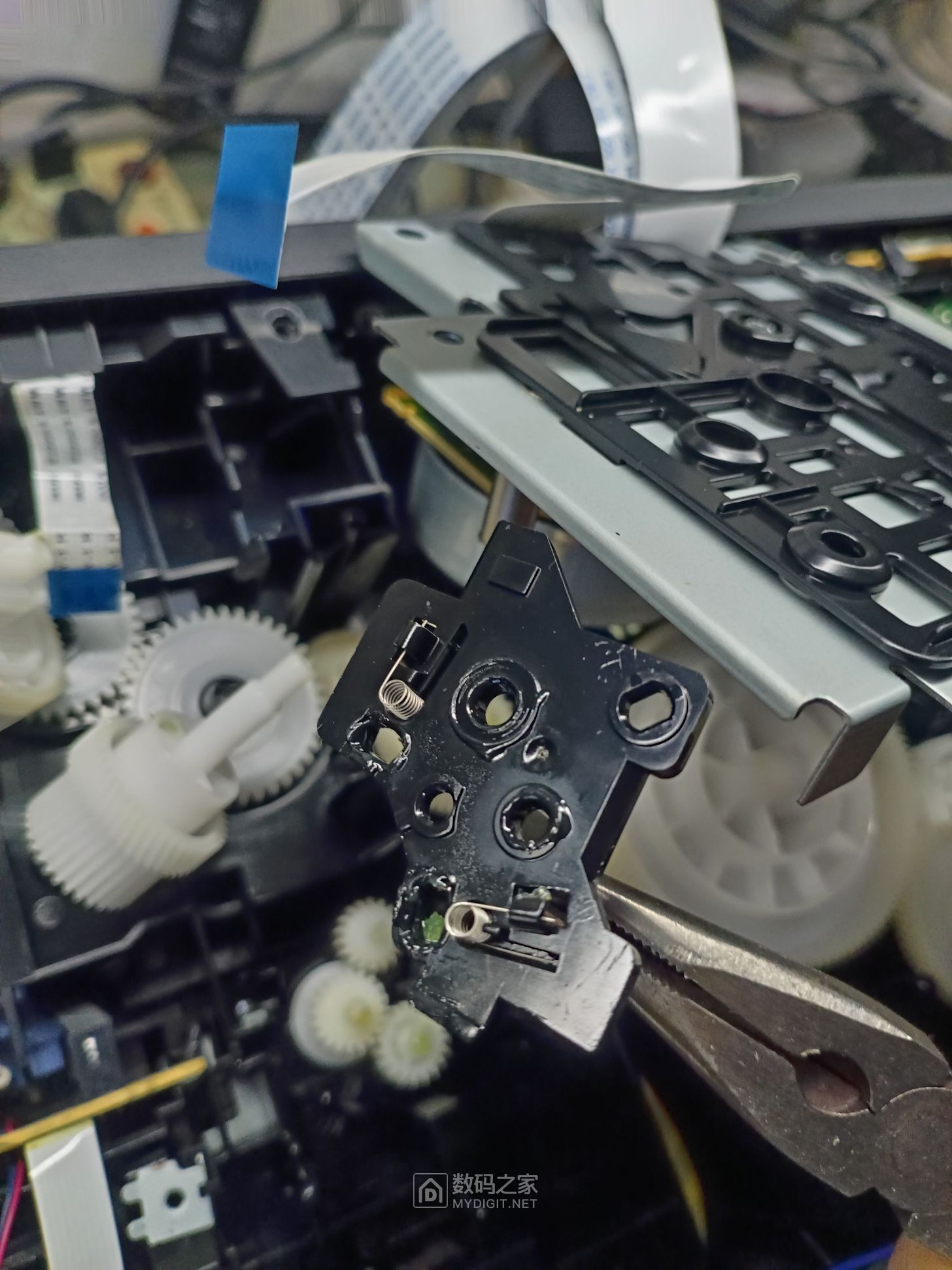

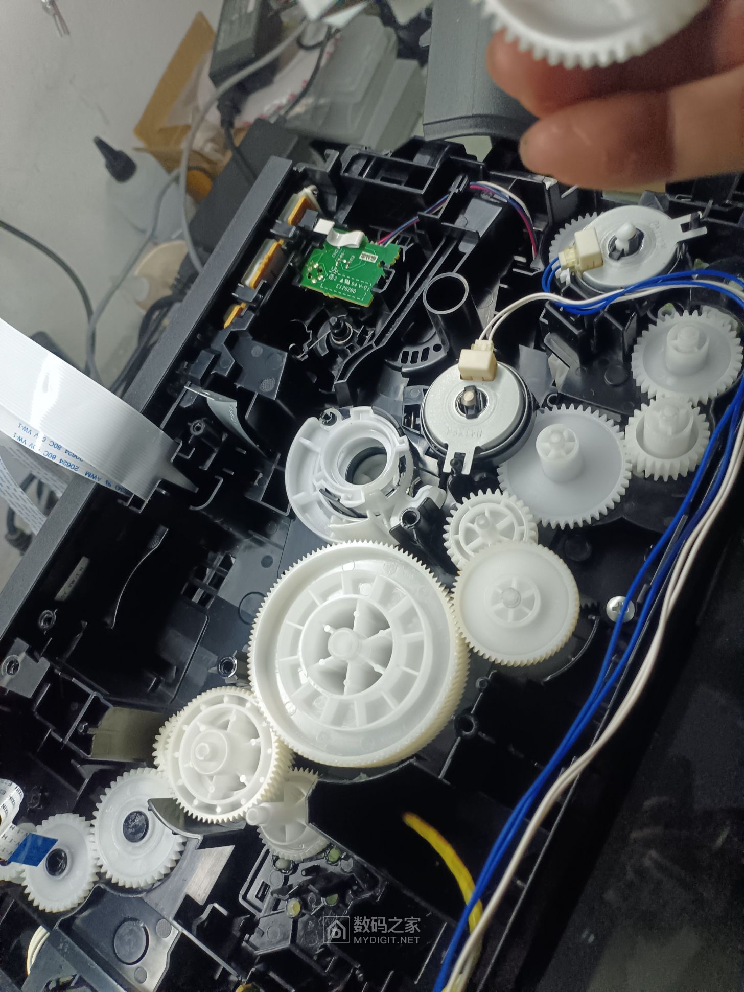

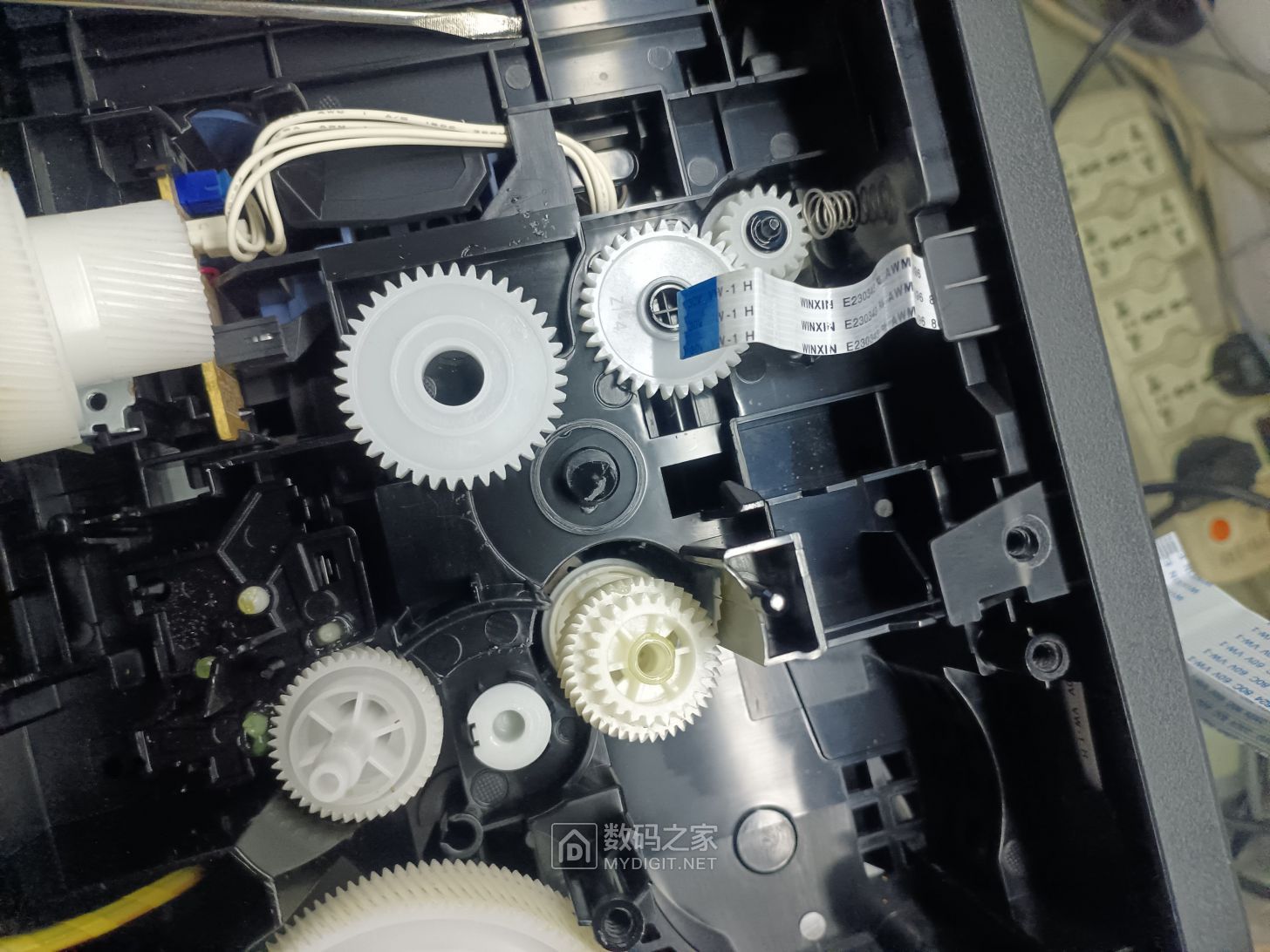

联想 LJ2655DN 双面打印齿轮原理
一、核心作用
双面打印的本质是让纸张在机内完成一次180° 翻转,再送回定影器完成第二面打印。这一过程完全由一套专用齿轮组控制,实现纸张的进纸、翻转、出纸三个关键动作。

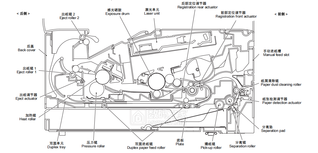

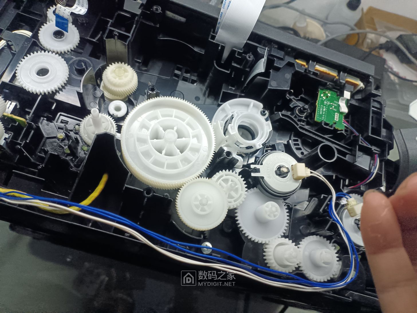

二、齿轮组结构与分工
  • 主驱动齿轮
    • 位置:机身中部的大直径白色齿轮(图中最显眼的大齿轮)。
    • 作用:接收主电机的动力,是整个双面机构的动力源。
  • 双面进纸齿轮组
    • 位置:双面器入口处的一组小齿轮。
    • 作用:将完成第一面打印的纸张,从出纸路径引导进入双面翻转通道。
  • 翻转齿轮组
    • 位置:双面器中段,与纸张翻转路径对应。
    • 作用:通过齿轮啮合改变纸张的运动方向,实现 180° 翻转。这是双面打印最核心的机械步骤。
  • 双面出纸齿轮组
    • 位置:双面器出口,靠近定影入口处。
    • 作用:将翻转后的纸张重新送回定影器,完成第二面打印。
  • 离合器与单向齿轮
    • 位置:与双面齿轮组相连的电磁离合器(图中带电线的圆形部件)。
    • 作用:在单页打印时,离合器分离,切断双面齿轮组的动力;在双面打印时,离合器吸合,驱动齿轮组工作,实现精准的纸张输送控制。

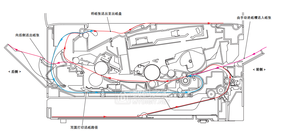

三、工作流程(以一张 A4 纸为例)
  • 第一面打印:纸张从纸盒被搓纸轮送入,完成正面打印后,被出纸齿轮组向前输送。
  • 进入双面通道:当纸张尾部离开定影器后,双面离合器吸合,双面进纸齿轮组启动,将纸张尾部向后拉入双面翻转通道。
  • 纸张翻转:纸张在双面通道内,由翻转齿轮组驱动,完成 180° 掉头,使原本的背面朝上。
  • 第二面打印:双面出纸齿轮组将翻转后的纸张再次送入定影器,完成背面打印,最后送出机外。
四、常见故障与齿轮的关系
  • 双面卡纸:多为双面齿轮组中的某个齿轮磨损、打滑,或离合器吸合 / 分离不及时,导致纸张在翻转过程中错位。
  • 异响:齿轮啮合不良、缺少润滑或有异物卡阻,会在双面打印时产生明显的 “咔咔” 声。
  • 打印不全:齿轮组传动比异常,可能导致纸张输送速度与打印节奏不匹配,造成第二面内容偏移或缺失。
