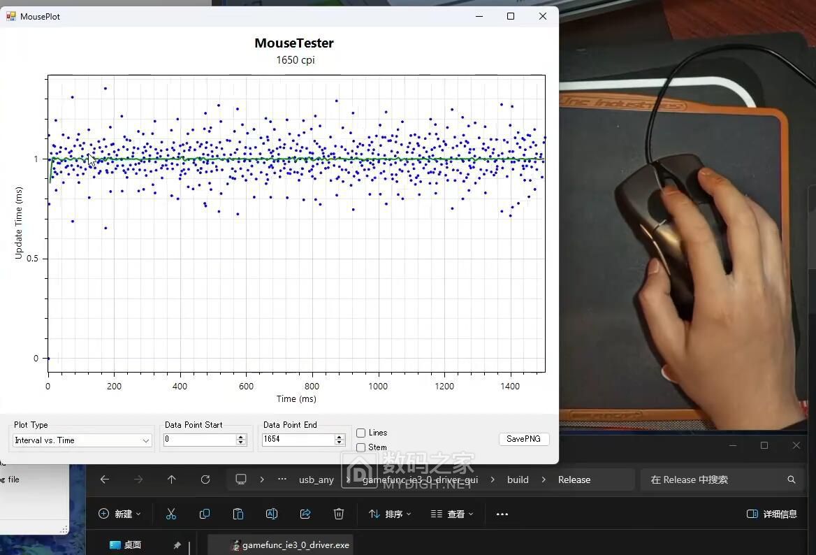

测试视频: https://www.bilibili.com/video/BV1CoZjBhE8s/

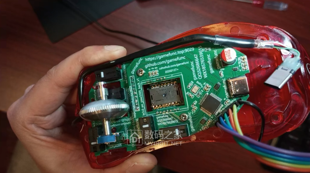

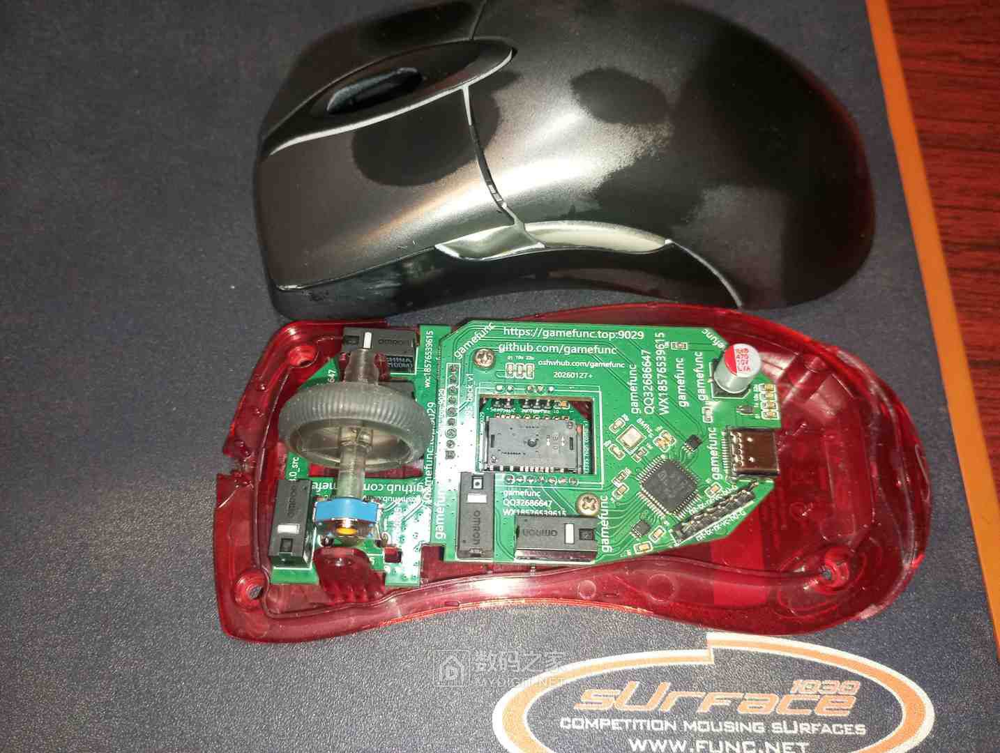

那好吧,反正现在打板自由,自己改就是了, 用paw3395: 26000DPI, 650IPS, 50G加速;
STM32F103支持USB2.0全速, biterval 是1ms, 所以最高回报率是1000hz, 够用;每次回报还有至少600us闲着.
滚轮一开始用金属,但发现不吸手指,换回塑料了;
说实话因为用了7年 classic pro, 所以现在用回ie3.0还是有点异感;
模型是几乎一样,握感也一样,关键是侧边2个按键差异很多;
classic pro是直接与未动直触的, ie3.0不是, 所以ie3.0侧面前进后退键手感还是有差异;
然后是滚轮,我现在用ttc防尘金轮,比 classic pro滚动要费力很多;
反正习惯回去吧, classic pro毕竟停产滚轮也没配件,然后他滚轮编码器特殊设计上壳我也没改装为其他编码器的思路,就算了;
