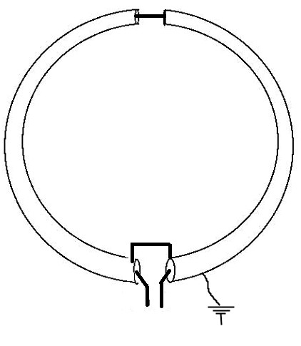

制作的电路示意图也比较简单,整个圆环中包含内外两层导体,外层是屏蔽层,中心是导线,两层导体之间不相互接触,中心导体接馈线。中心导体会形成一个完整闭合回路,
  1. 信号 → 中心导体 → 绕一圈 → 回到馈点
复制代码
。根据法拉第电磁感应定律,变化的磁场会产生感应电动势,从而在导体中产生电流。因此,当信号通过中心导体时,会在圆环中产生感应电流,从而形成一个闭合回路。
设计屏蔽层的目的是阻挡电场干扰,只响应磁场分量。所以这种结构抗电场干扰能力强,抗噪声性能好。在制作的过程中一定要注意屏蔽层要断开,如果屏蔽层不断开,屏蔽层也是一个闭合环,会形成“短路匝”,感应电流在屏蔽层流动,抵消中心导体中的信号,结果就是天线几乎没有输出。因此必须在顶部切断屏蔽层。

图 1.4 电路图

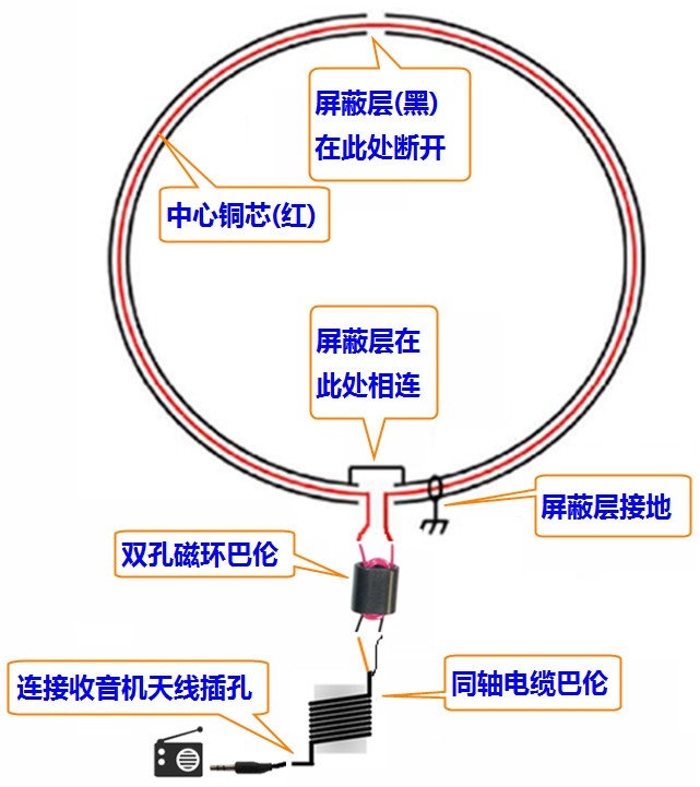

图 2.1 带巴伦的电路图
为何更好的匹配阻抗我们还需要制作一个巴伦,所以这里选择了 BN-43-202 磁环来绕制巴伦。绕制的线圈选择了 0.2 平特氟龙镀银铜软线。
馈线使用了 75-5 的同轴电缆。由于我的收音机的天线接口是 3.5mm 的,所以还需要一个 3.5mm 转 75-5 的转接头。

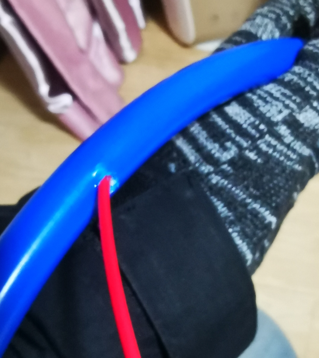

为了制作简单,直接将买回的铝塑管弯折成一圈,管子的前后两端作为开口位置,然后用电钻在管子中间位置的上下两处打孔。取两段导线分别穿过上下打孔位置,两条导线最终会在开头处汇合,接着将导体外皮拨开在汇合处焊接在一起。打孔是为了更好的屏蔽效果,孔越小屏蔽效果越好。所以这里孔的大小稍微大于导线直径,保证导线能正常穿过即可,我这里选择了使用 3mm 的钻头来打孔。
图 3.1 打孔并穿线

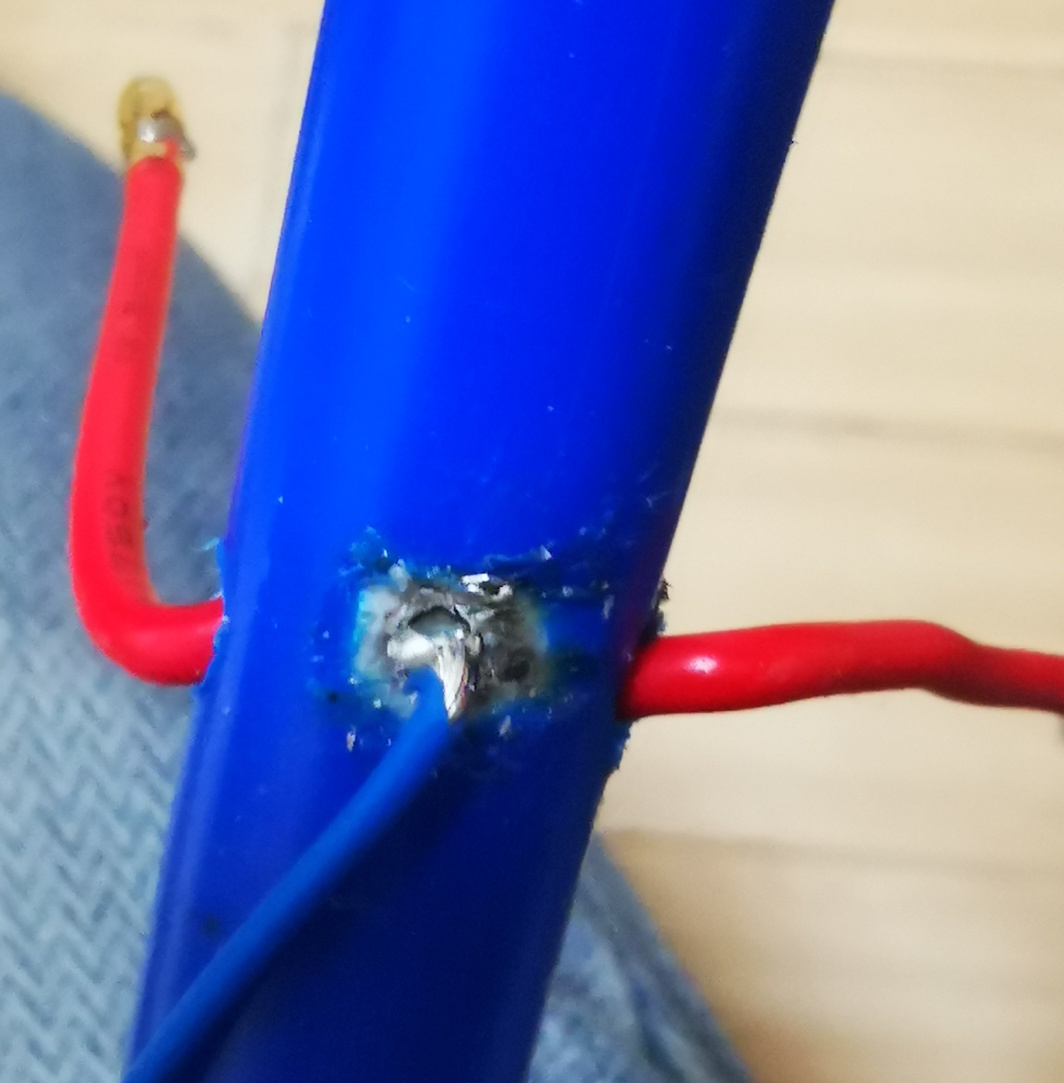

屏蔽层还需要接地,但是铝塑管采取的是铝制材料,对于焊接不是很友好,所以这边直接放弃了焊接的方式,将外面绝缘层剥开,然后刺穿铝塑管,将导线插入到铝塑管中,最后用胶带将地线导线和铝塑管绝缘层包裹住,让地线充分接触铝塑管的金属层。
图 3.2 地线处理

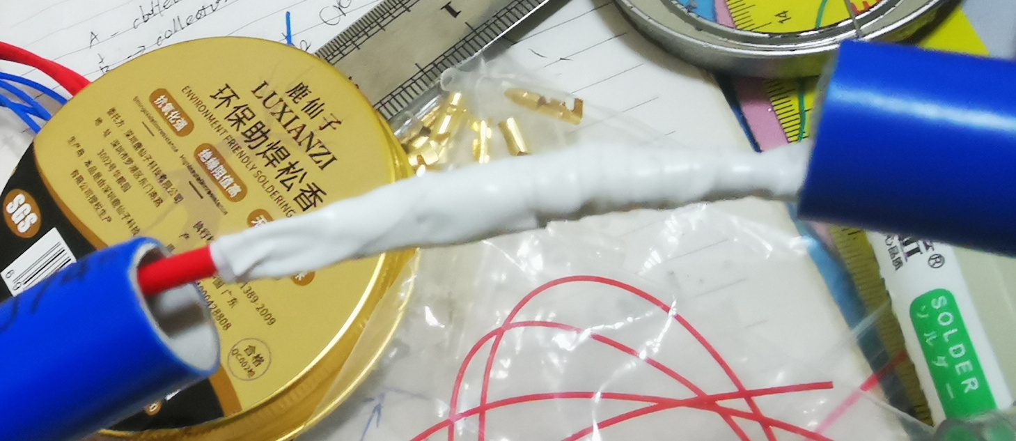

为了方便开口处的两根导线的焊接,可以用细铜丝将两根导线缠绕起来,再在上面缠上焊锡丝进行焊接,这样焊接过程中不会出现导线贴合不紧密的情况。焊接完成后,将焊接处用电工胶带包裹住,为了防止变形,可以在管子开口处塞入一节 PVC 管,然后在整体用电工胶带包裹住 PVC 管和导线。如果 PVC 管没有也可以用一些硬纸将导线包裹一下,再缠上胶带。
图 3.3 导线焊接好后缠上绝缘胶带
图 3.4 导线焊接好后塞入 PVC 管

最后将各个零部件按照图 2.1 的电路图进行组装起来。
