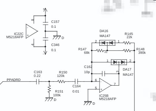

  • 家里有一套电鼓,是罗兰的TD-4K,给小孩儿玩的入门级电鼓。总体来说鼓面的手感还可以。
  • 逛小黄鱼,一个鼓面20,包邮,直接买入4个,花费巨资80元。
  • 我琢磨着,直接用单片机ADC转换测一下电压就行了吧。
  • 现实打脸,鼓面的电压很低,20-200mV左右。(万用表测的,没有示波器的痛
  • 上网找罗兰电鼓的电路图,参考一下专家的杰作
  • 原来是用了运算放大器,这不是我大学模拟电路的噩梦么????????
  • 还是双电压的,我学废了。大概就是前面C163和R151构成了一个RC 高通滤波结构,后面等效的两个电阻构成了放大倍数,而且是反向放大,大约是4倍左右吧

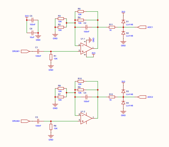

我的电路设计(如有不正确,欢迎批评指正)

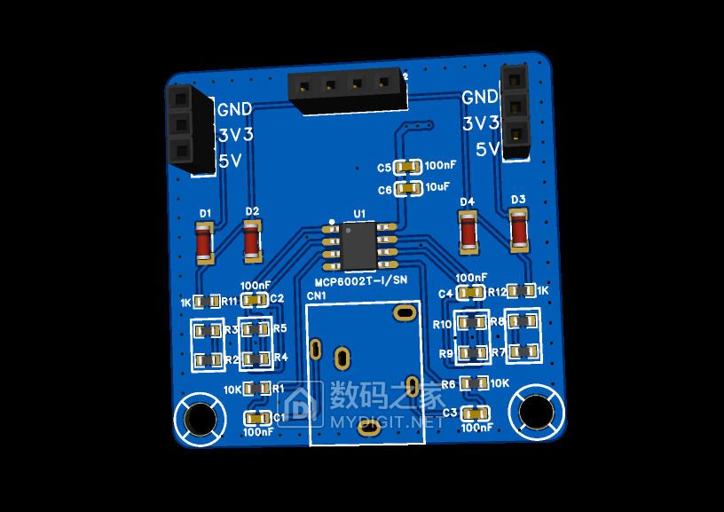

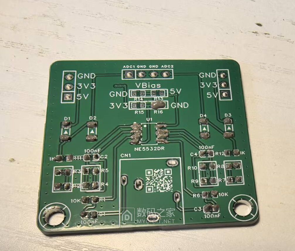

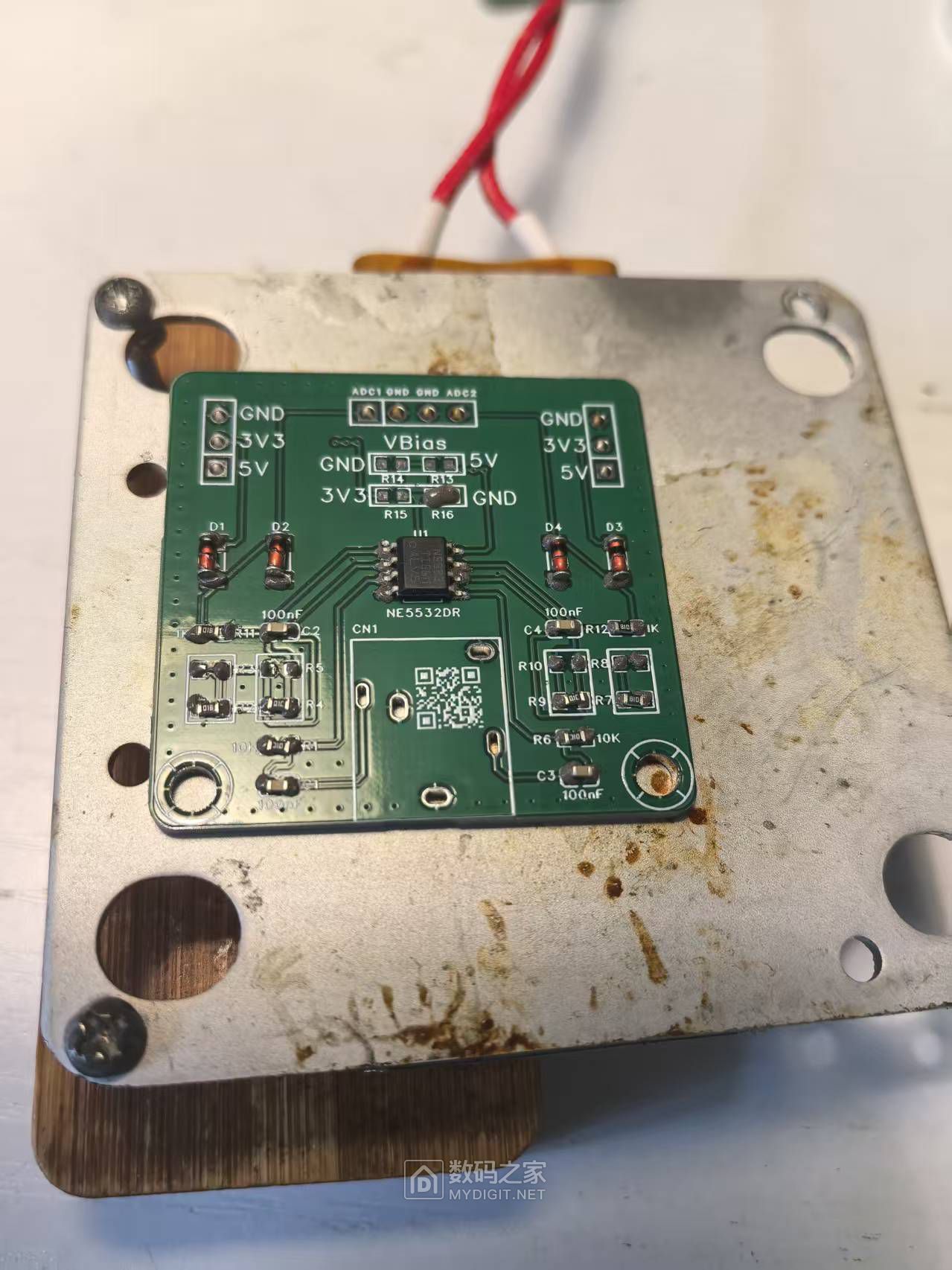

先说子板,负责鼓面采集和放大
  • 开始设计我的电路,走了弯路,最开始用的是NE5532,哎,是双电源的,我焊接上以后才知道,后来改成了单电源的MCP6002,单电源。(我其实是做了电路模拟的,估计是电路模拟软件也不太行)
  • 简单说一说,前面电容电阻构成高通滤波电路,根据公式f=1/(R*C*2pi)=159Hz。低于159Hz的我们认为是噪音,可以忽略的
  • 关于放大倍数,我在设计电路图的时候还不知道确切的阻值,所以预留了并联电阻的位置,R2和R3是并联,R4和R5是并联。后来继续分析罗兰的电路发现放大倍数大约是4倍。
  • 所以这里采用了5倍正相放大,即R2用1K,R4用5.1K。R3和R5不接。
  • 后面的两个二极管是为了防止输出电压超过3.3v,损坏单片机ADC的保护。由于我给运放的电压只有3.3v,其实可以不焊接
  • 最左面采用3.5mm二级插孔作为输入,方便。两个声道对应两个鼓面,对应一个运放芯片的两个单元。

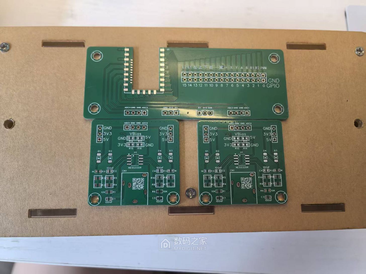

PCB效果图:
再说母板,负责ADC转换、按钮响应和USB手柄的模拟

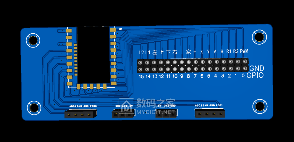

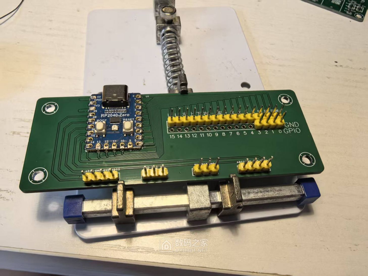

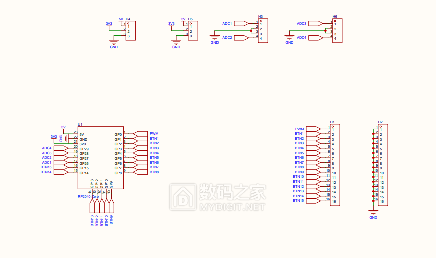

  • 母版就简单多了,就一些引脚的引出。注意一下,MCU采用的是RP2040-Zero,因为这个板子支持4路ADC。官方的PICO开发板只支持3路ADC,最后一路给板子上的电源电压采集了。
PCB效果图:
问:为什么要分母板子板?

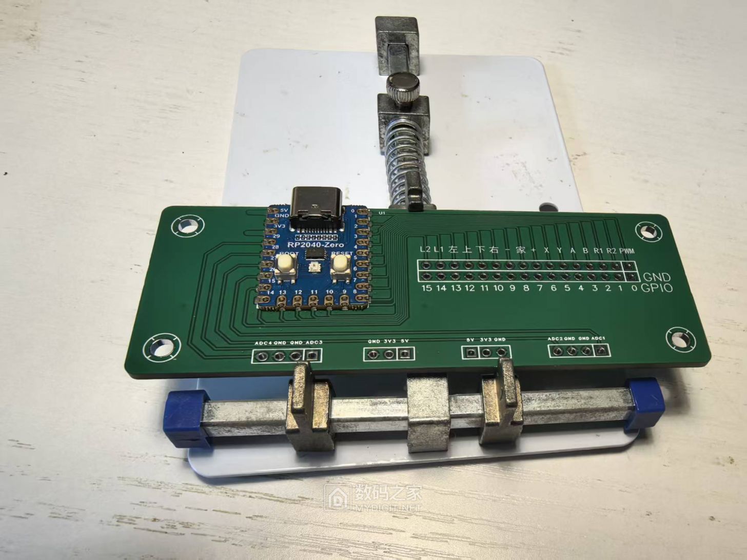

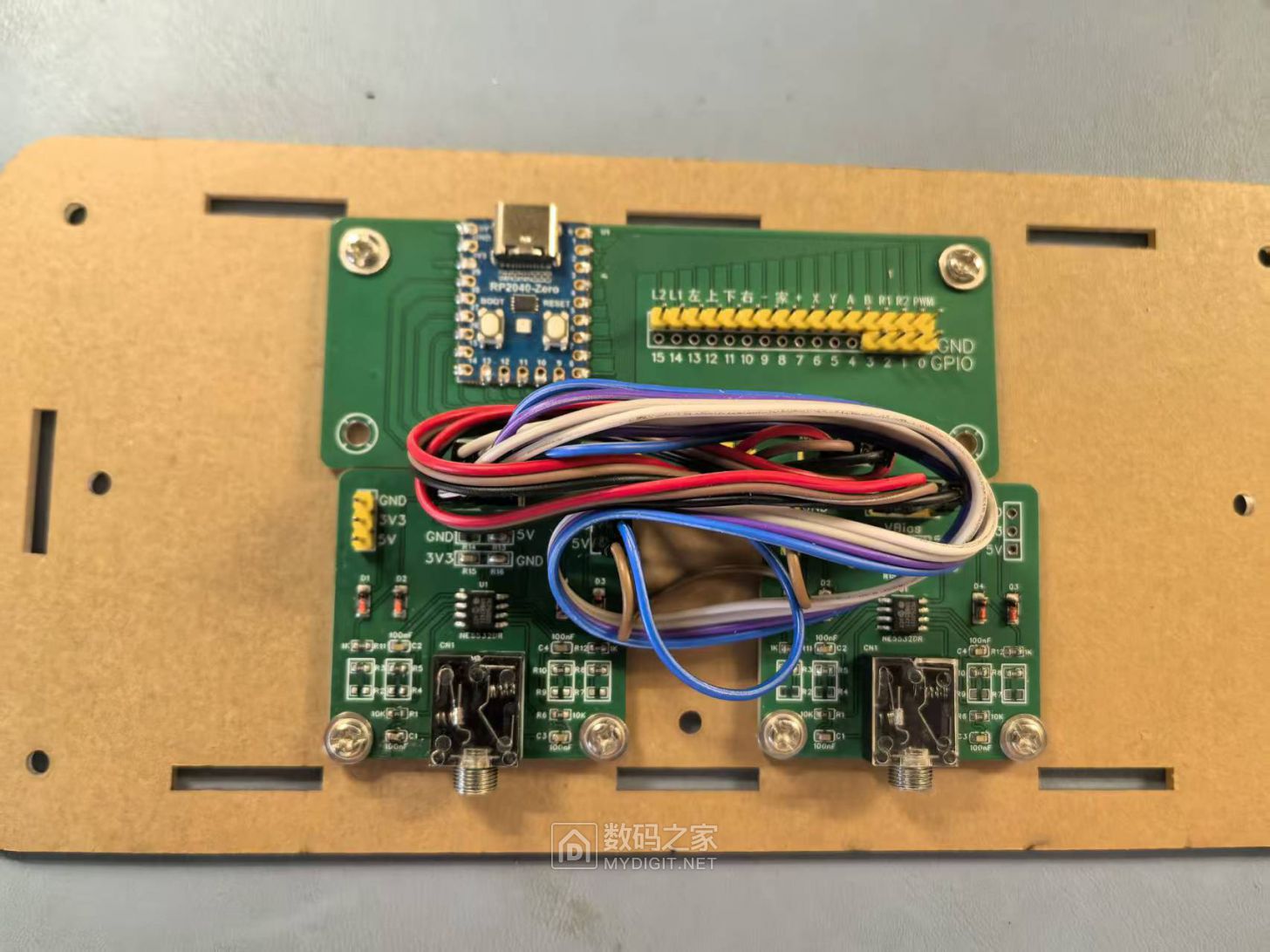

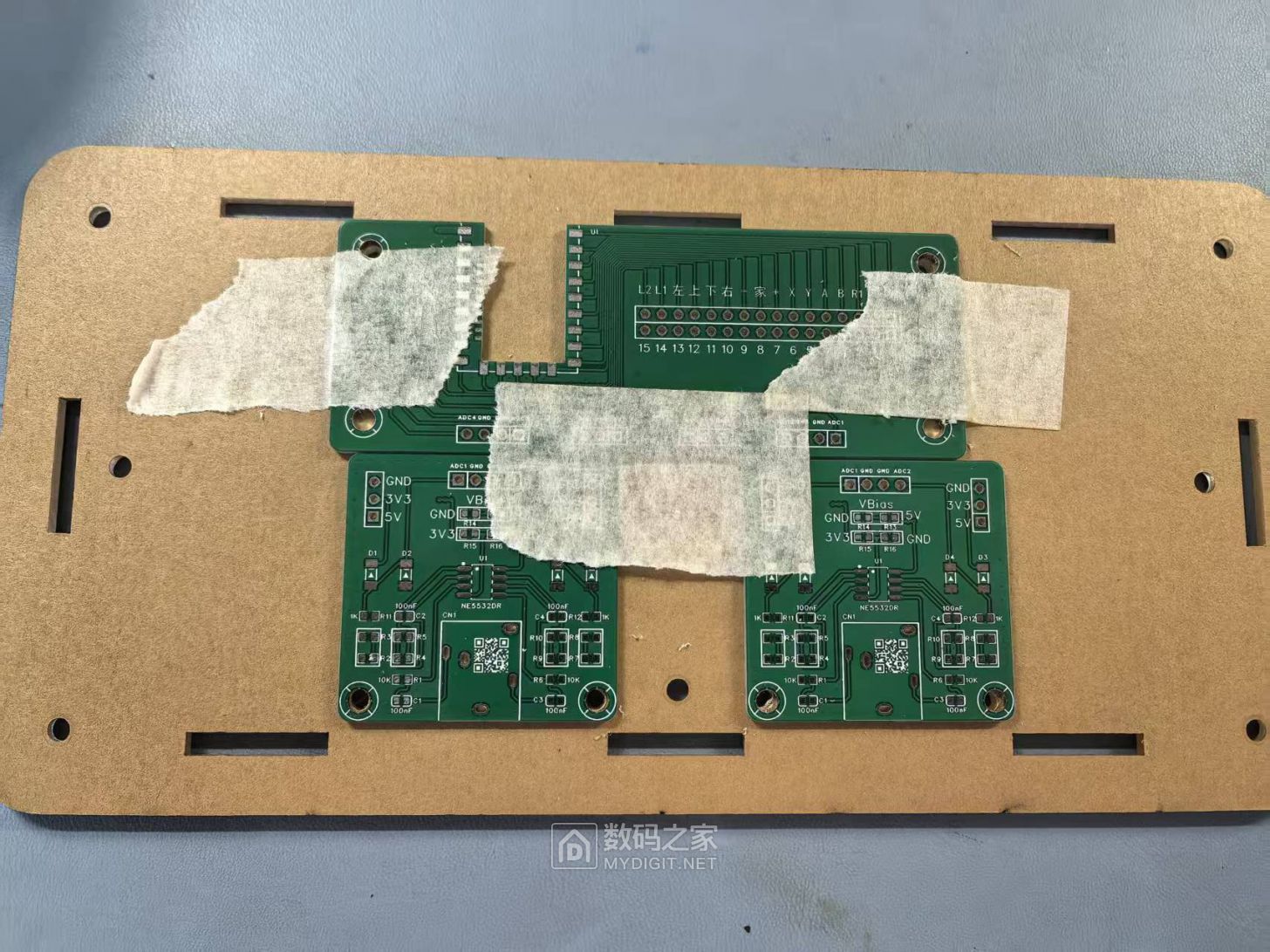

1. 母版焊接

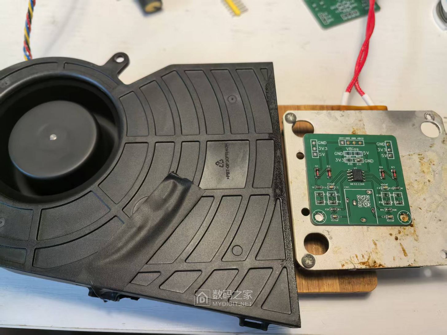

2. 子板焊接。我这个图还是NE5532的,后面换成了MCP6002。晒一下我的新风扇,给pcb降温的

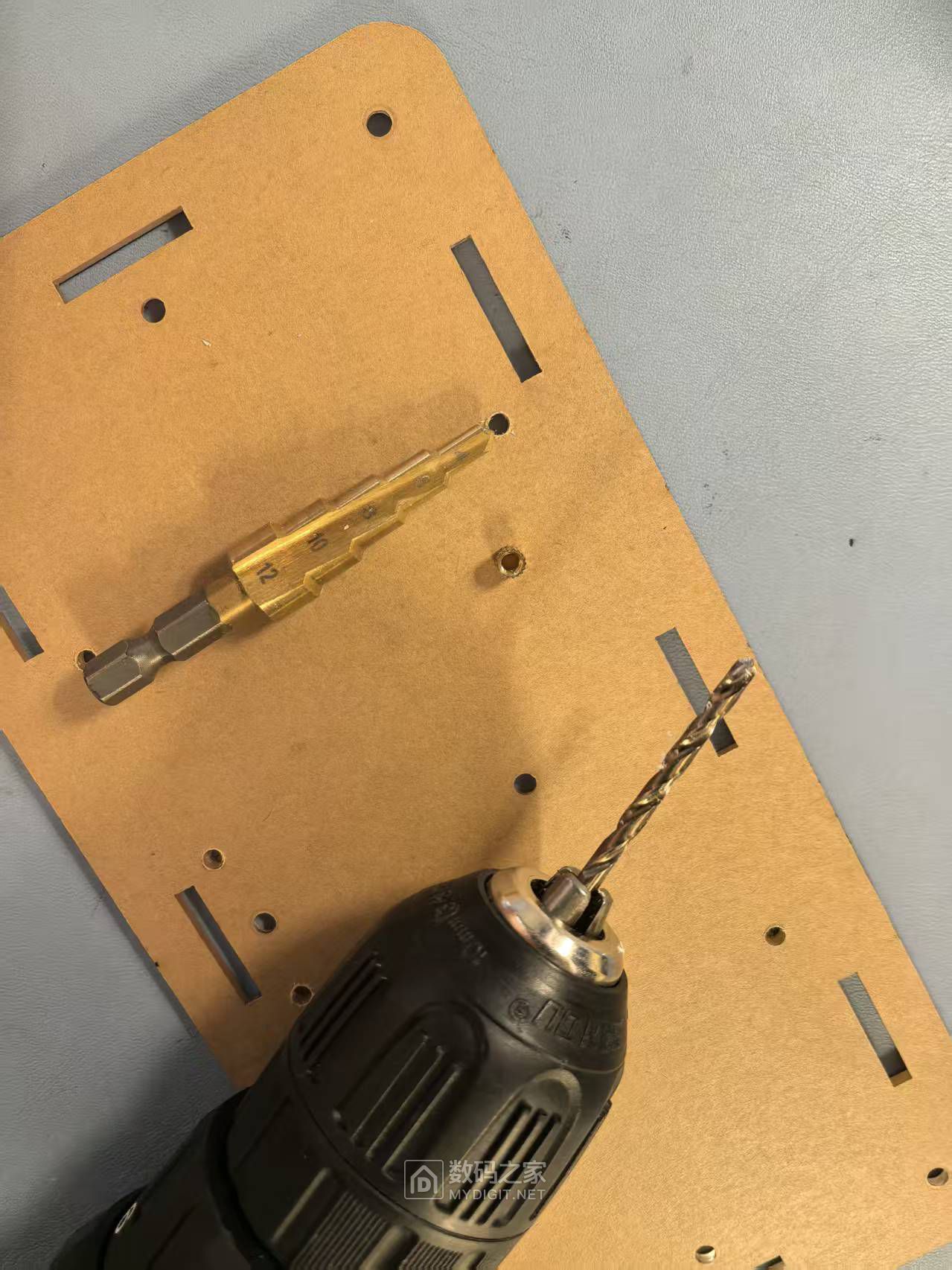

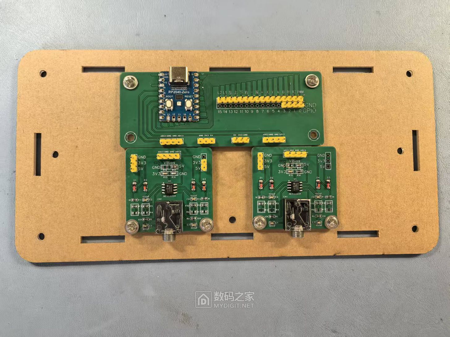

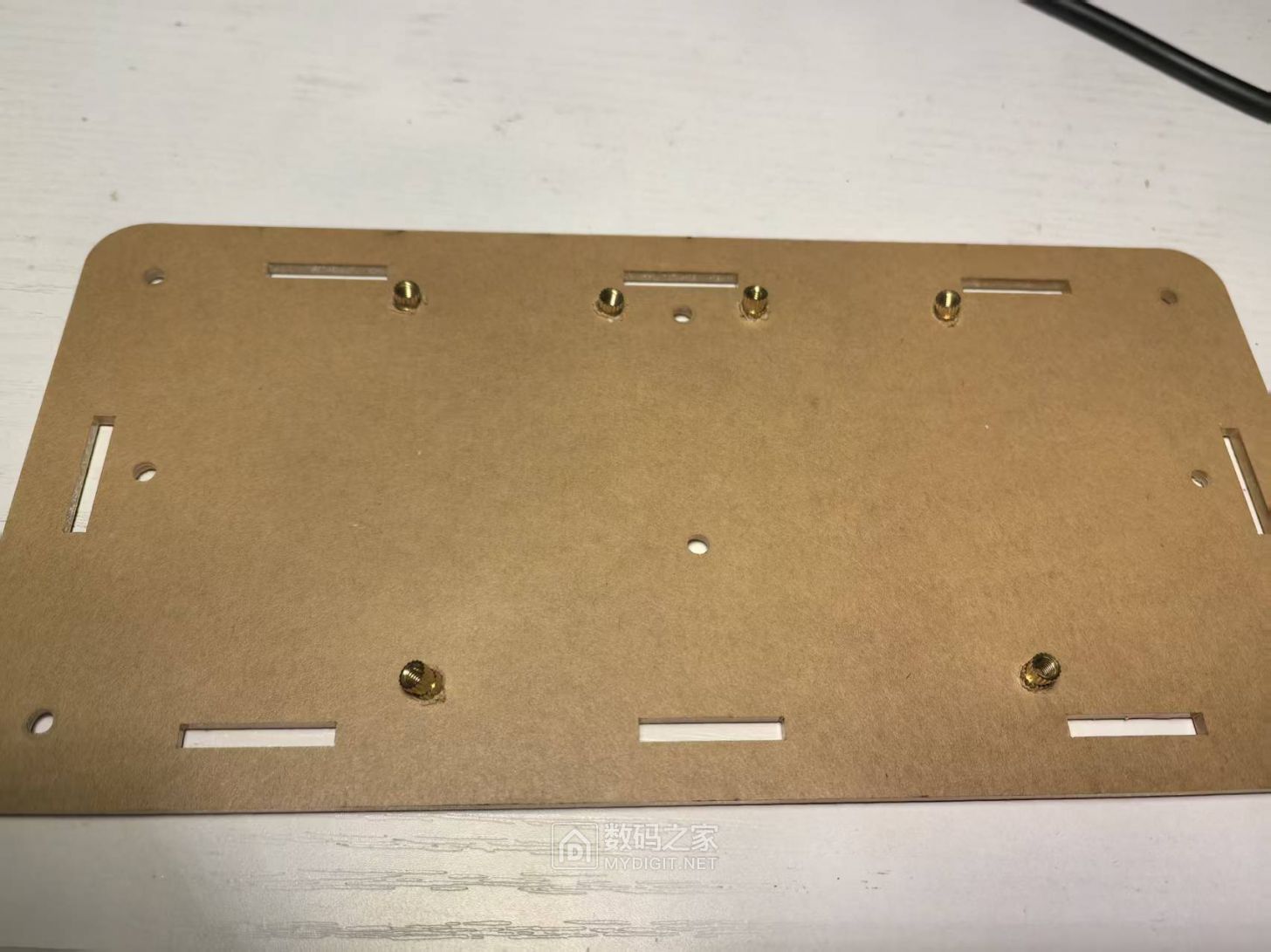

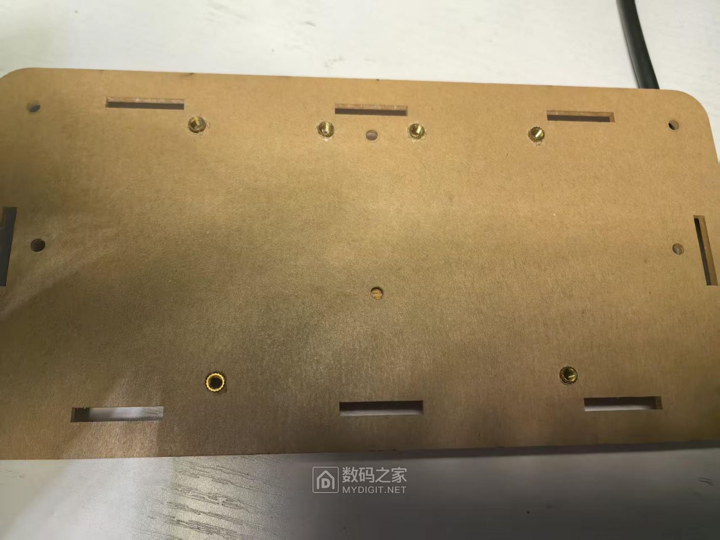

3. 固定在亚克力板上,我复用了年初制作的HitBox,需要在底板上开孔,放铜柱固定。
摆好位置先
先用3mm开孔,再用4mm扩孔
放好铜柱,用烙铁强势插入

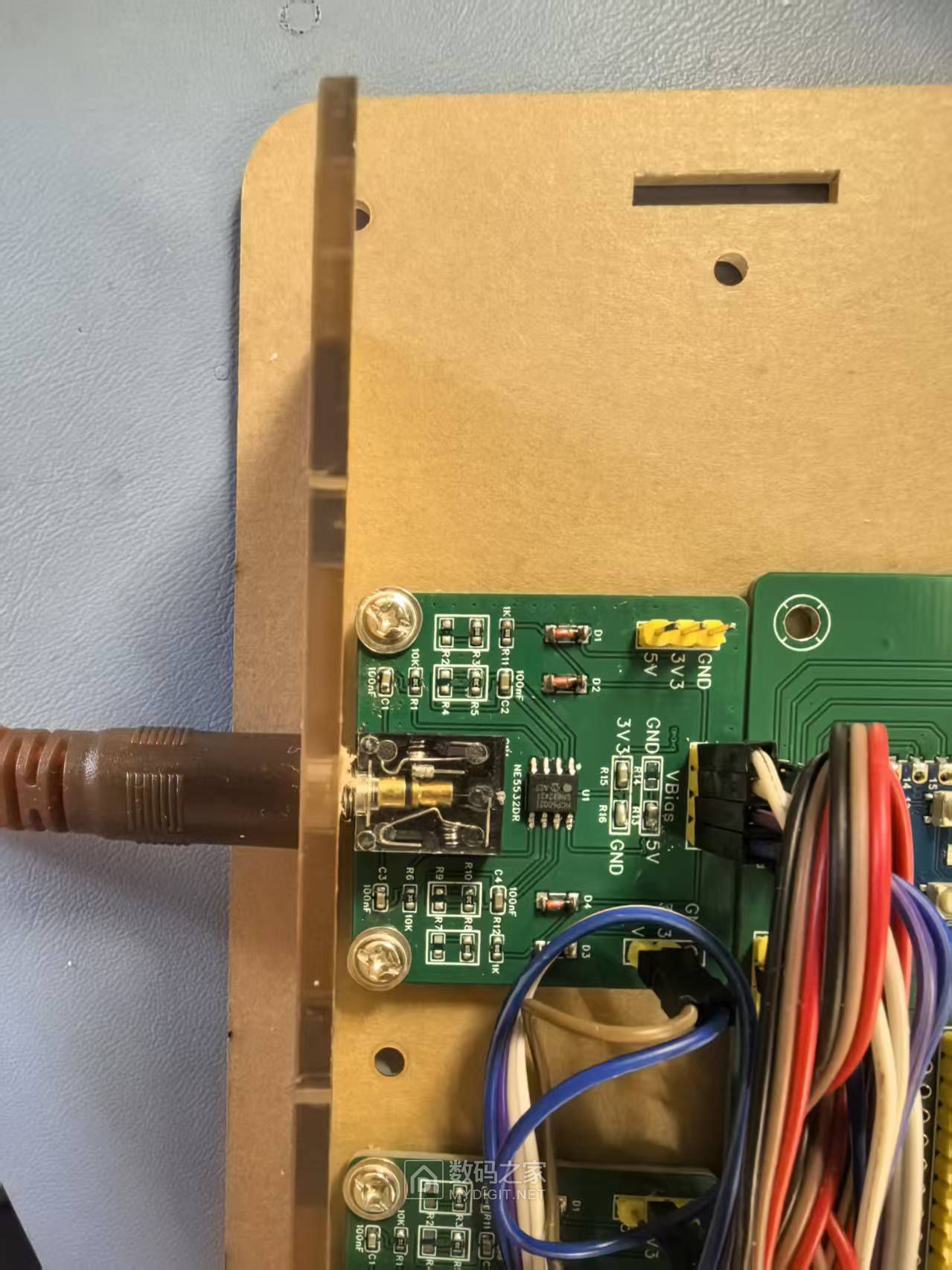

4. 用螺丝固定pcb板,接好电源和adc线

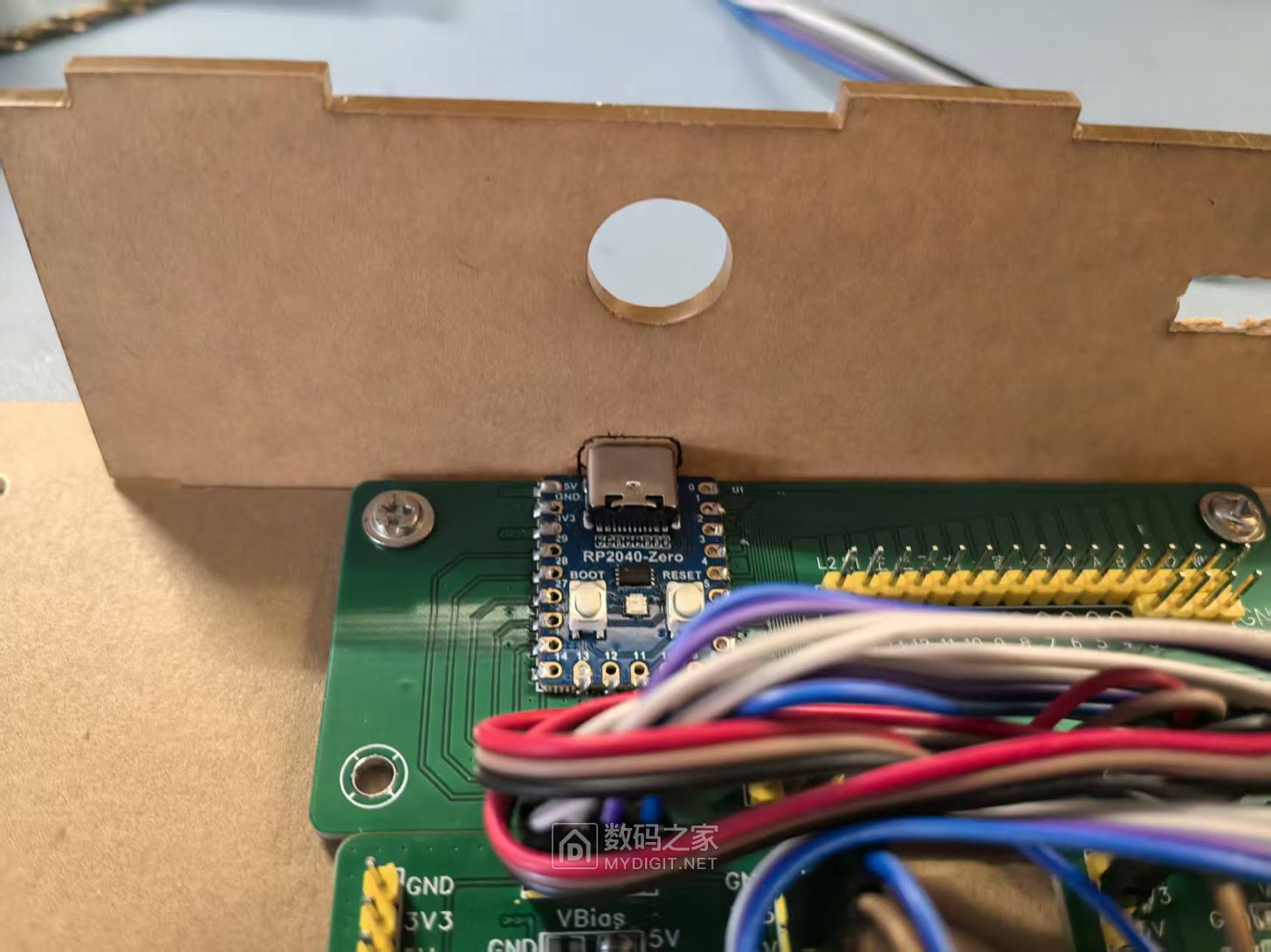

5.给typec开孔,给鼓的入口开孔

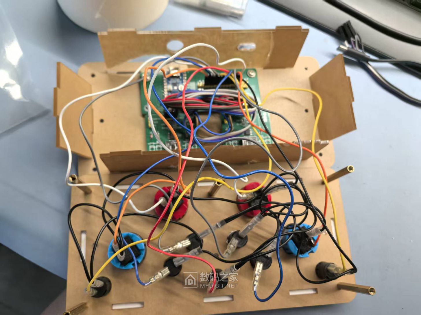

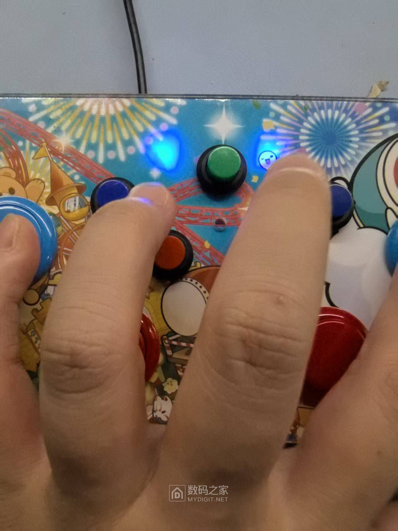

6. 按钮接线

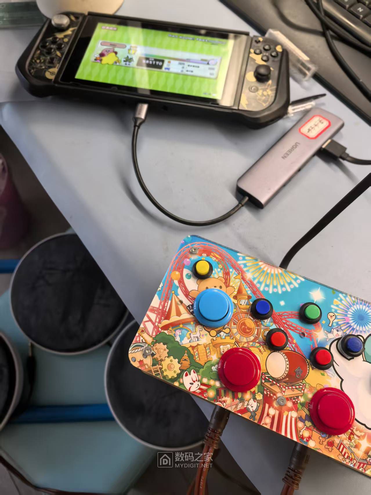

7. 简单组装测试按钮和两个彩灯的效果
8. 完成组装用鼓面测试一下

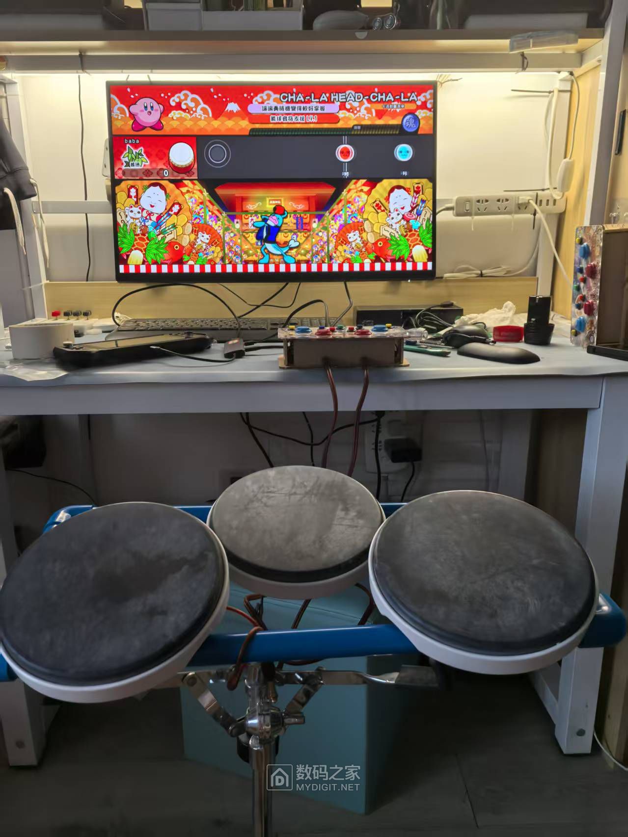

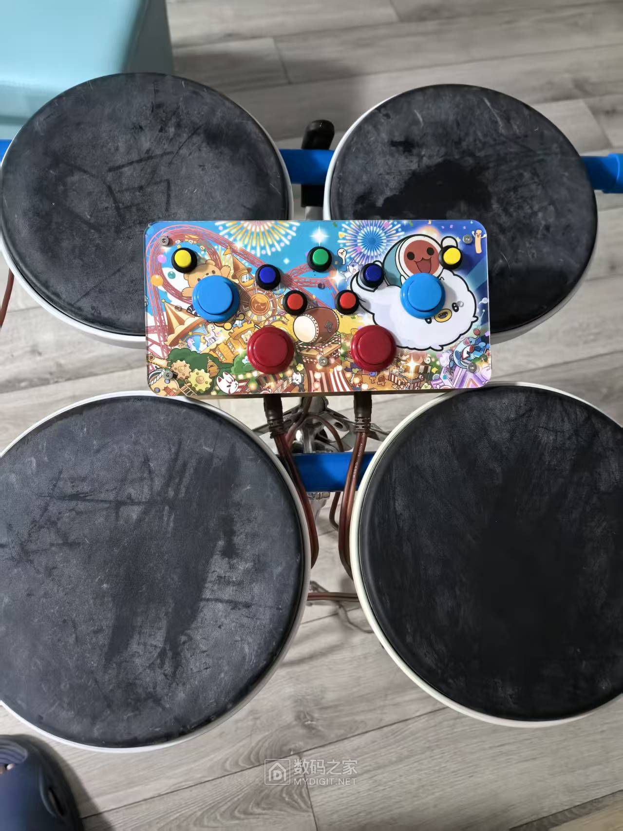

9.最后说说架子。我可能没太仔细拍照片,我采用了4根直径26mm的PPR管(蓝色管),长度是50CM*2和20CM*2。用4个90度弯头连接成一个长方形。固定在一个军鼓架子上了。就是最开头效果图1、2的样子。

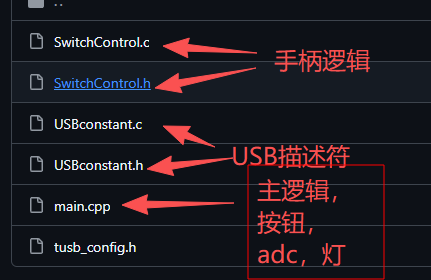

这次软件部分内容有些长,我就不复制过来了,使用了PlatformIO进行编译。编译环境对于新手来说相对友好。也提供了固件的直接下载。
对于switch来说对于手柄的要求很苛刻。我借鉴了GP2040-CE,使用了相同的手柄。

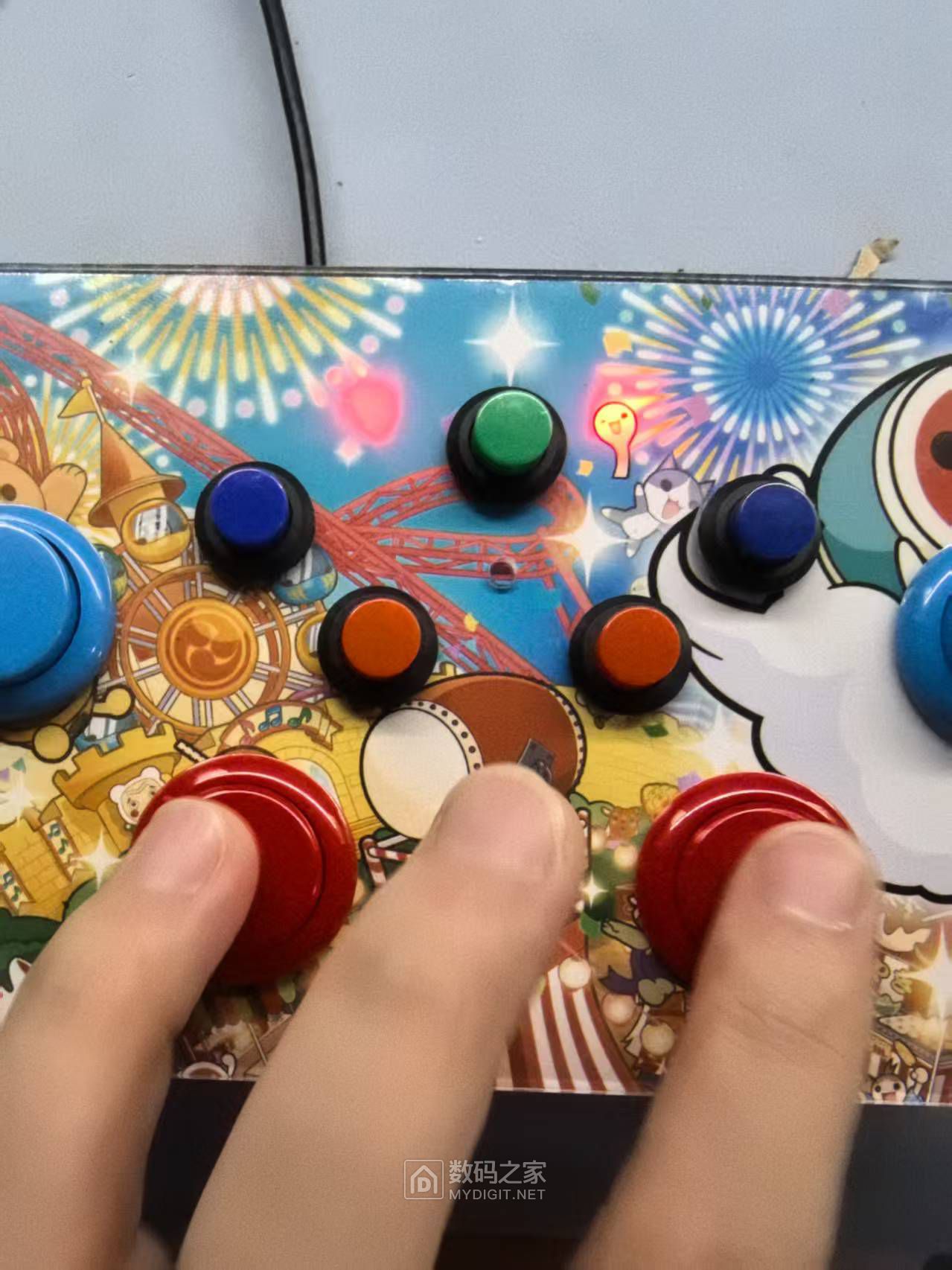

在太鼓大人中设置,下键、B键是红色(咚),左键、A键是蓝色(咔)。4路ADC对应的4个电鼓面也对应了这四个按钮。
软件中规定的两组阈值,可能需要根据实际情况来修改。
