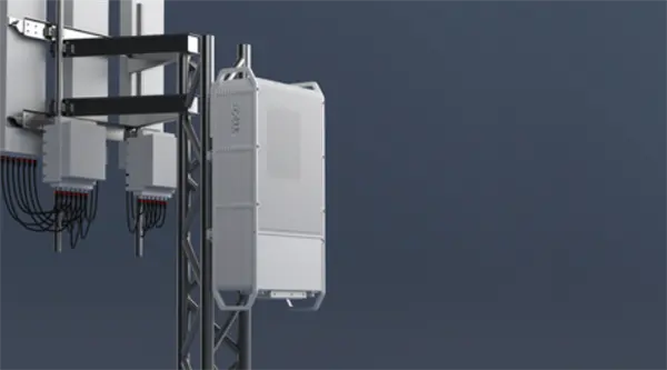

快科技2月25日消息,戴尔宣布推出新一代户外服务器PowerEdge XR9700,这款产品被称为业内首款面向Cloud RAN与边缘应用场景设计的户外x86服务器。
其采用封闭式液冷与全封闭加固设计,该服务器能够在极端环境下实现“零占地”部署,计划于2026年下半年在全球上市。
PowerEdge XR9700的定位是将高性能计算能力延伸至传统数据中心难以覆盖的场所,如电线杆、屋顶及建筑外墙等,适用于无机房、空间与供电受限的边缘场景,支持Cloud RAN与边缘AI工作负载的运行。
该设备采用IP66防护外壳,并通过GR-3108 Class 4认证,可在高温、粉尘与潮湿环境中稳定运行。其封闭式液冷与热管理架构支持在-40°C至46°C的温度区间内持续工作,并可承受直射日照。
整机体积约15升,便于在户外狭小空间安装,为以往仅能部署无线射频设备的站点引入通用计算能力。
性能方面,该服务器搭载英特尔至强6系列SoC,集成Intel vRAN Boost与Intel AMX技术,单台设备可支持最多15个5G扇区的前传与计算处理。同时,其架构也支持根据网络需求运行边缘计算与AI应用。
