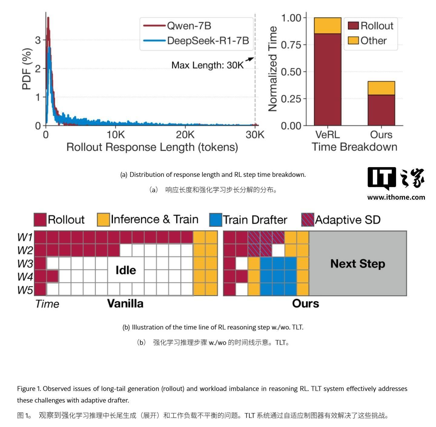

研究团队发现,生成多个备选答案的“推演”(rollout)阶段占据了高达 85% 的训练时间。由于不同处理器生成回答的长度不一,完成较快的处理器只能被迫闲置,等待其他处理器完成长文本任务,从而形成了严重的效率瓶颈。

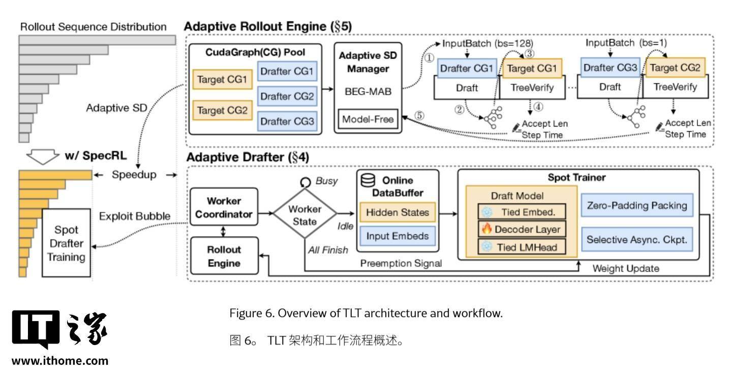

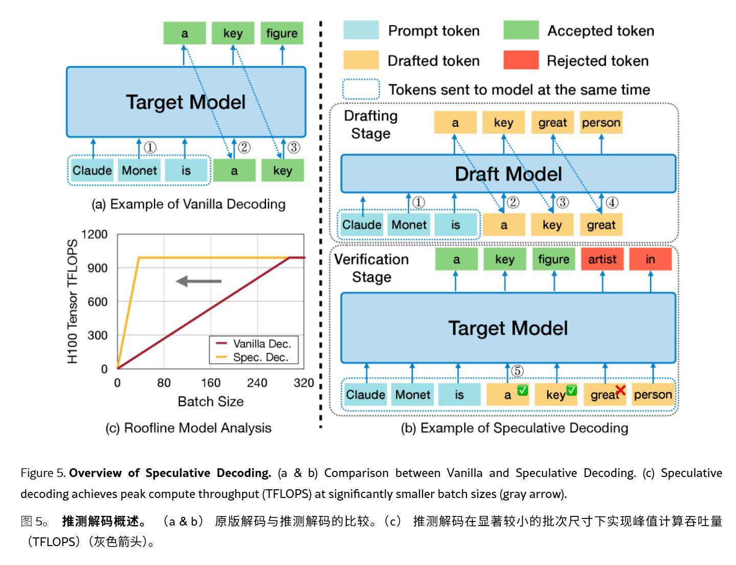

该方案的核心在于创新性地运用“投机解码”技术,即训练一个较小的“草稿模型”(drafter)来快速预测大模型的未来输出,随后由大模型批量验证这些猜测。这样一来,大模型无需逐个顺序生成输出,从而大幅加快了处理进程。
在传统的投机解码中,草稿模型通常只训练一次并保持静态。然而在强化学习中,主模型需要更新数千次,静态草稿模型会迅速失效。
因此,TLT 系统引入了“自适应草稿训练器”。一旦部分处理器完成短查询进入闲置状态,系统会立即调度它们实时训练草稿模型。
同时,“自适应推演引擎”会根据工作负载特征自动调整解码策略,确保草稿模型始终与目标大模型保持高度同步,且不增加额外算力开销。
基于真实世界数据集的测试表明,TLT 技术在保持模型准确率完全无损的情况下,将多个推理大语言模型的训练速度提升了 70% 到 210%。
