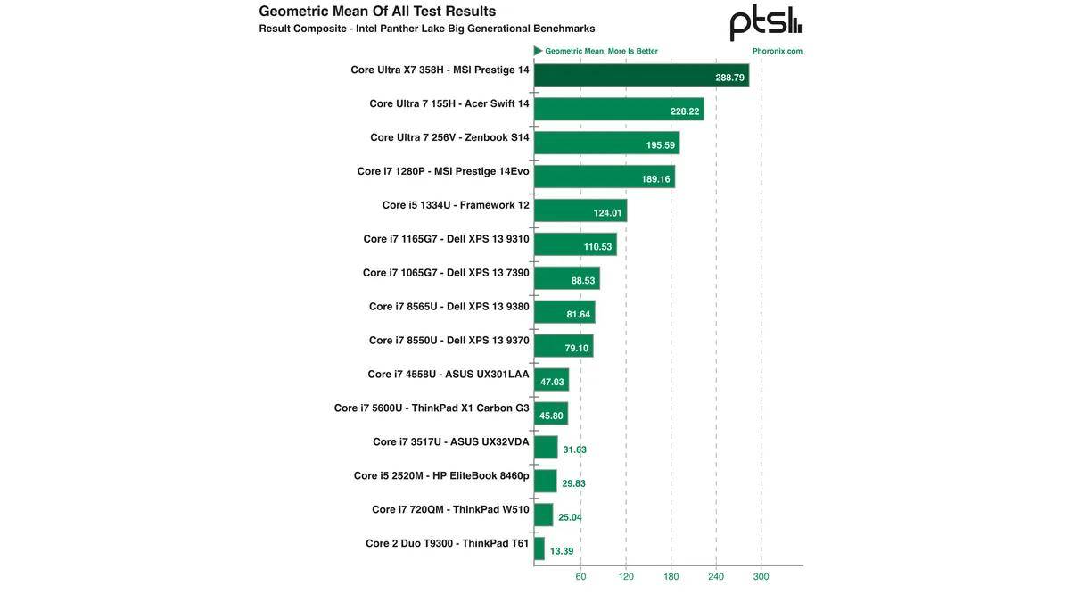

在具体的性能表现上,新老架构的差距令人惊叹。得益于 AVX-512 等全新硬件指令集以及 NPU(神经网络处理单元)的加持,Panther Lake 在 OpenSSL 和 OpenVINO AI 测试中,分别比 Penryn 快了 95 倍和 93.9 倍。
从所有测试结果的几何平均值来看,Panther Lake 的综合性能达到了 Penryn 的 21.5 倍,即便在网页浏览或照片编辑等基础任务中,其性能提升也达到了 10 倍之多。

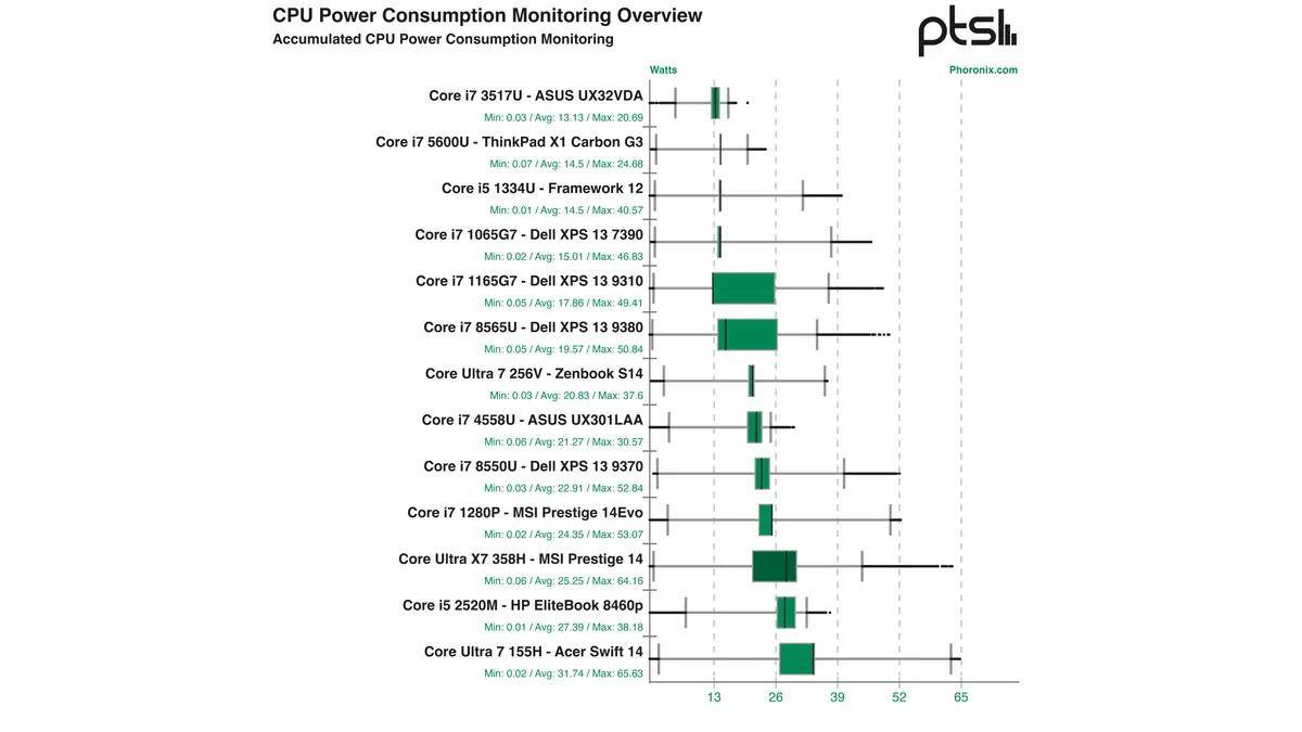

除了绝对性能,能效比的进步同样瞩目。以较近的 Sandy Bridge 架构(Core i5-2520M)为参照,Panther Lake 的平均速度不仅提升了 9.7 倍,同时平均功耗反而降低了 7.8%。考虑到新芯片的核心数量是老款的 8 倍,这一能效表现堪称卓越。
