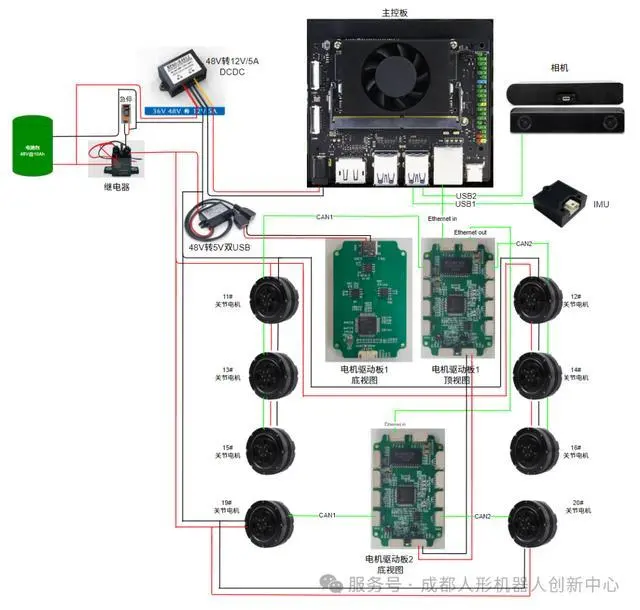

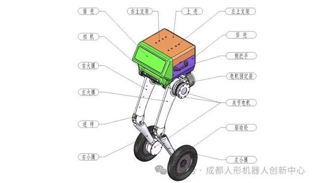

本体全开源公开包含整机三维结构模型、硬件系统框图、详细物料清单(BOM)及硬件功能教程在内的全套设计资料。开发者可基于此,深入理解平台架构,进行定制化修改以及二次开发。
结构总装图
实物接线图
硬件方案框图

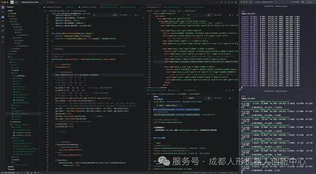

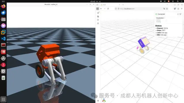

软件开源:开放本机开发的底层源代码,全部组件通过 ROS 包形式提供,包括机器人 MJCF 模型文件、仿真以及 sim2sim 框架代码、基于 LQR 的控制器代码、控制器参数自动生成代码以及相关的调试工具(数据采集与分析代码、在线状态查看、遥控)等,简化开发流程。
代码界面

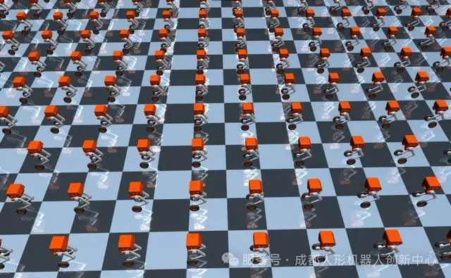

仿真界面
训练界面
仿真视频 1:站立、上坡与下台阶
仿真视频 2:单边与斜坡
仿真视频 3:水平快速运动
