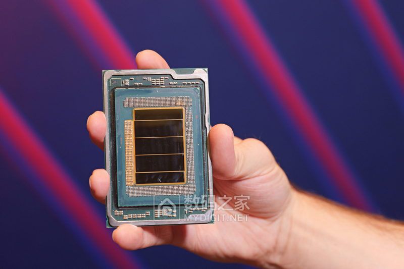

各位搞机圈的、蹲MWC消息的、对6G和AI芯片那点事儿心里痒痒的朋友们,赶紧坐稳了!就在这几天,巴塞罗那那边MWC 2026正开得火热,英特尔冷不丁掏出一个大活儿,直接把下一代的服务器CPU路线图拍桌子上了。不是挤牙膏,是直接换了个高压水枪——代号“Clearwater Forest”(清水湾)的至强6+(Xeon 6+)处理器,这玩意儿瞄准的就是未来五六年的命门:6G网络和边缘AI。而且,人家不是光画饼,是真把架构细节、实测数据,甚至哪个大客户已经准备上车,都给你抖搂出来了。咱今天就掰扯明白,英特尔这回到底在盘算啥,这对咱们未来上网、用AI又有啥影响。

如果说上面的至强6是“现在进行时”,那这次MWC上重磅预告的 “Clearwater Forest” 至强6+,就是瞄着2027年及以后的“未来时”。这才是真正为6G和边缘AI时代量身定做的狠角色。
几个关键信息,你品品:

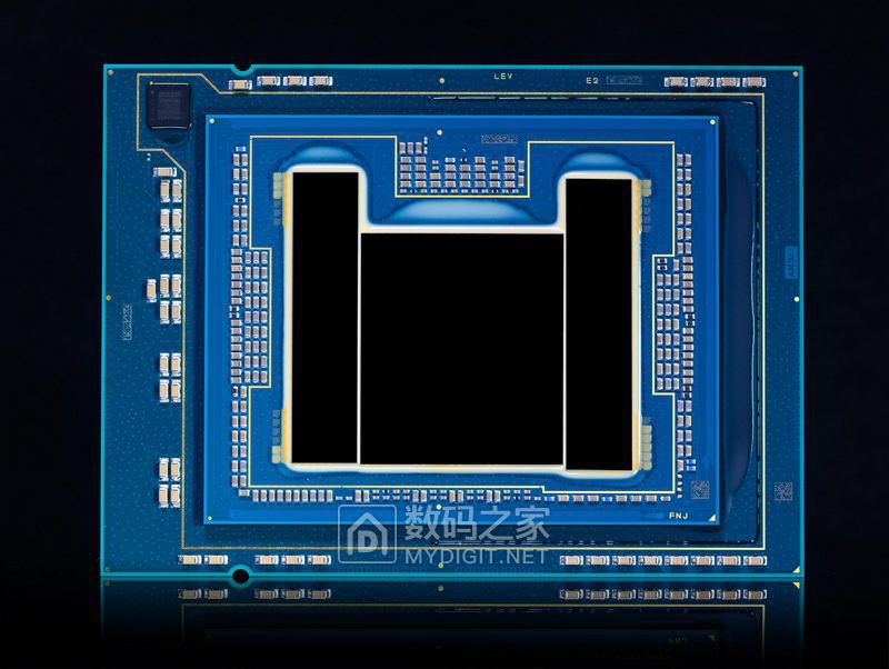

工艺飞跃:基于英特尔自家的 Intel 18A 制程工艺。18A算是英特尔工艺路线图里的一个关键先进节点,理论上能在功耗和晶体管密度上带来显著优势。
规格怪兽:公布了旗舰型号 至强 6990E+​ 的一些数据。注意,是单颗芯片,拥有 288个核心(预计继续是能效核E-core为主的设计)。

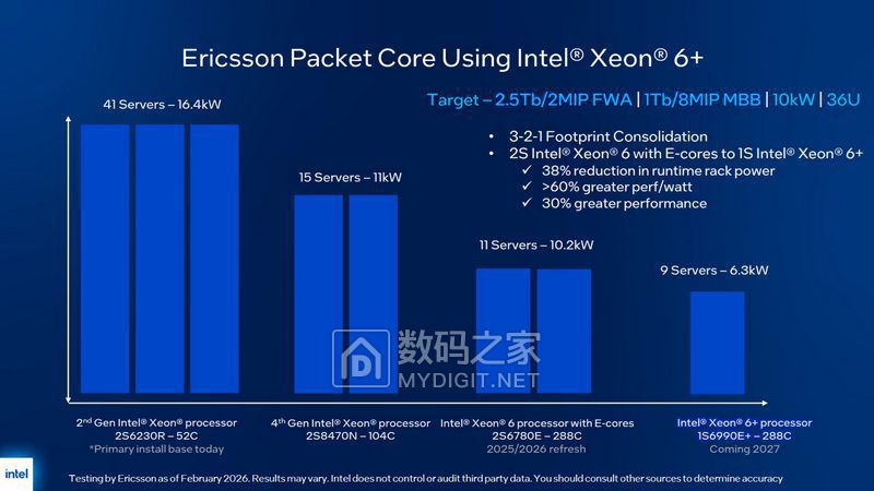

性能炸裂:根据爱立信做的测试,对比上一代的双路至强 6780E “Sierra Forest”平台(同样总计288核),这个单路的6990E+能实现:
机架运行时功耗降低 38%。
每瓦性能提升超过 60%。
整体性能还能再提高 30%。
简单说就是:用更少的电,干更多的活,而且总活儿量还大幅提升。这对天天为电费和机房空间发愁的运营商来说,吸引力是致命的。英特尔说,这玩意儿就是为了“激进地扩展工作负载、削减能源使用、并支持更智能的网络服务”而生的,核心密度增加的同时还降低功耗,直接改善总拥有成本。
