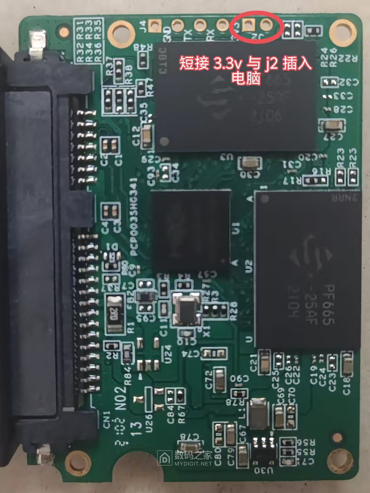

第一步确定主板是否是MAS0902A+PF665-25AF颗粒

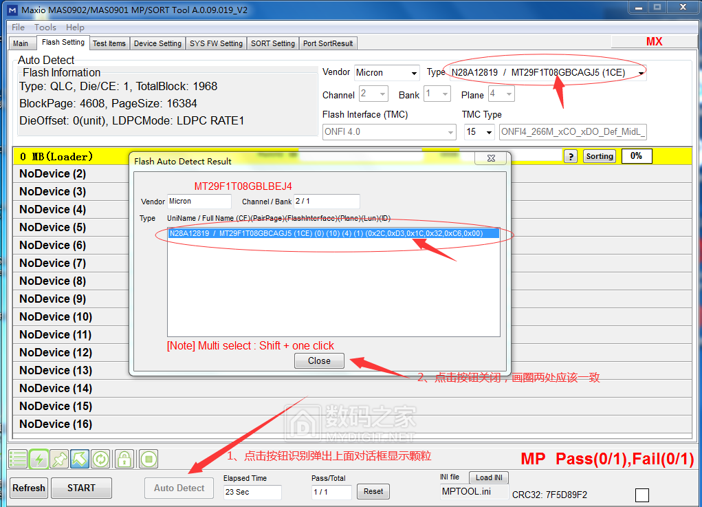

第三步实际操作 固态盘短接3.3v与J2后用易驱线插入电脑
固态硬盘
固态硬盘

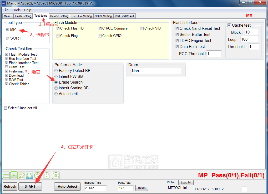

电脑打开软件
电脑打开软件
电脑打开软件
软件设置
软件设置
软件设置

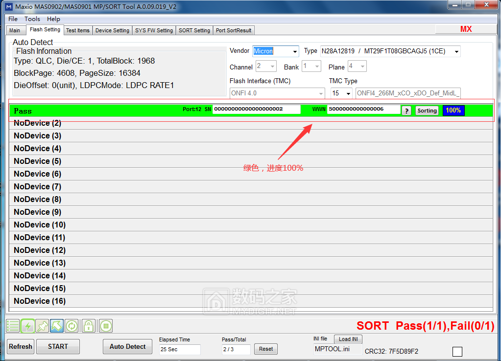

开卡成功的样子
开卡成功的样子
开卡成功的样子

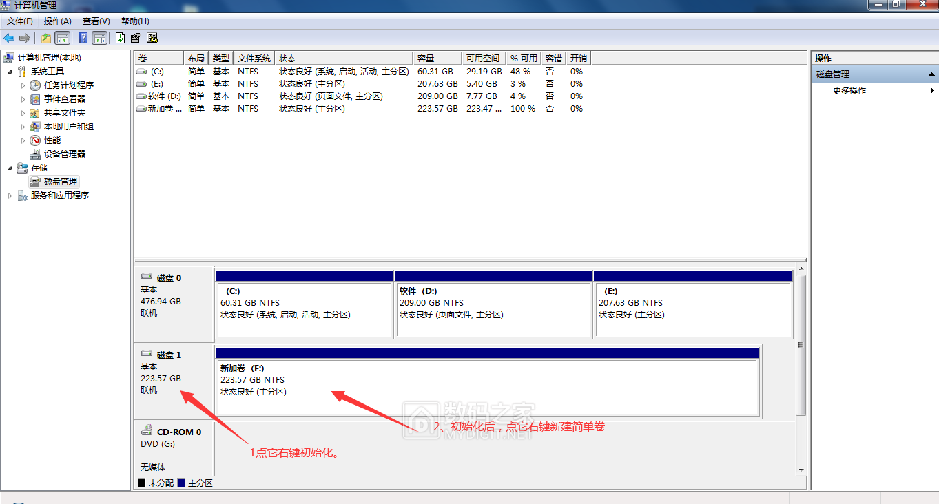

电脑磁盘管理器
电脑磁盘管理器
电脑磁盘管理器
