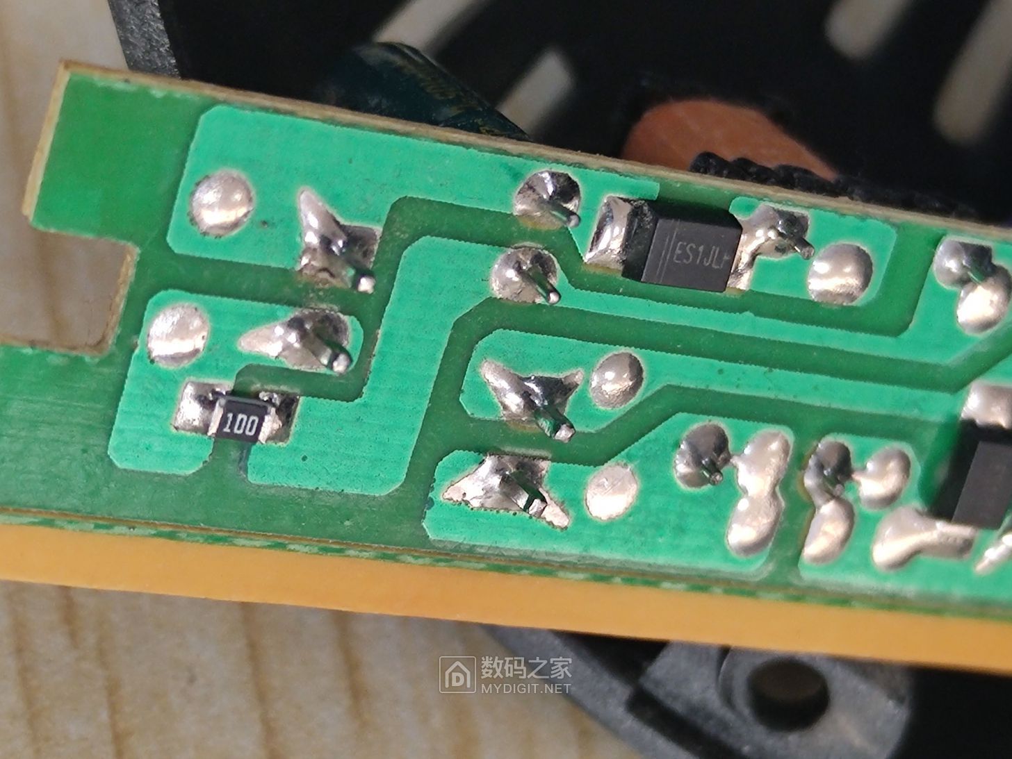

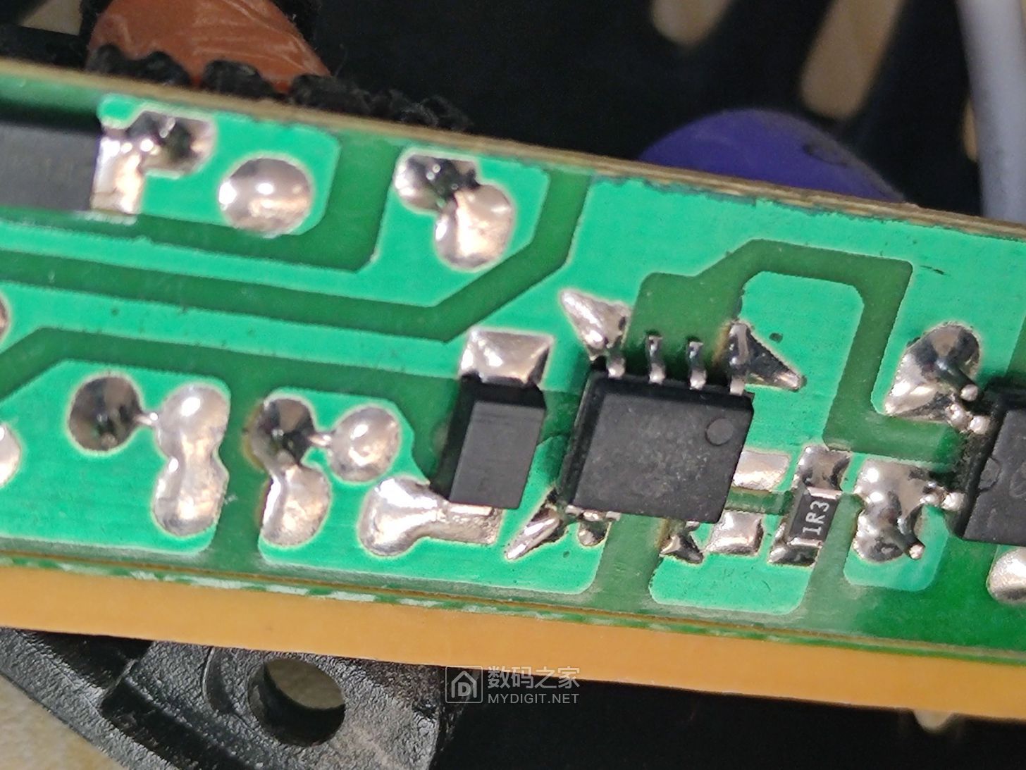

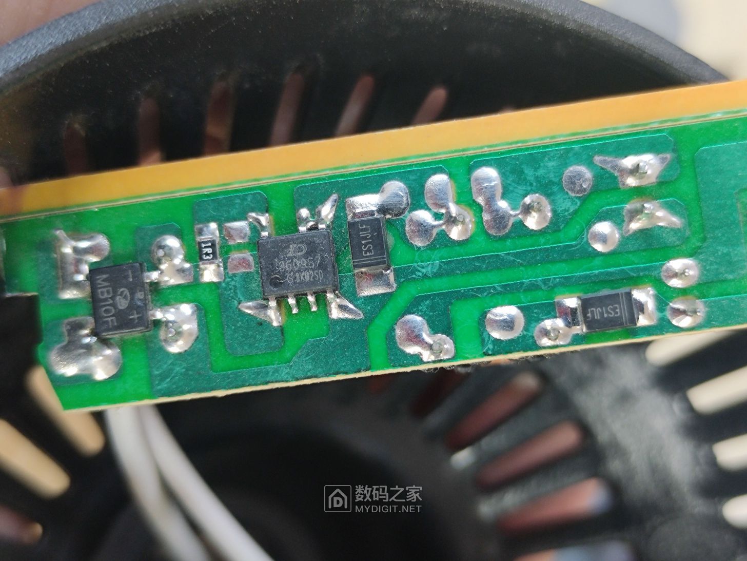

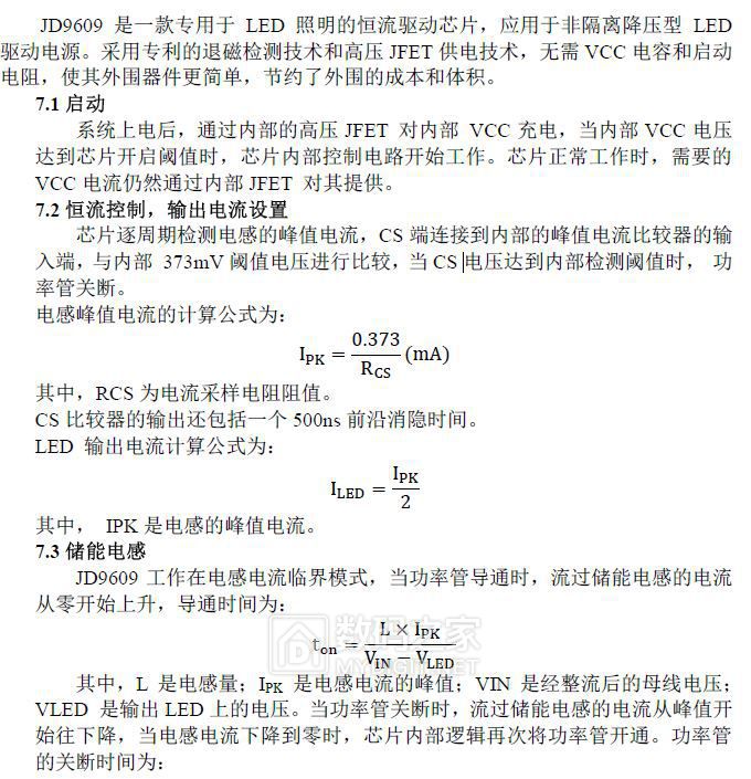

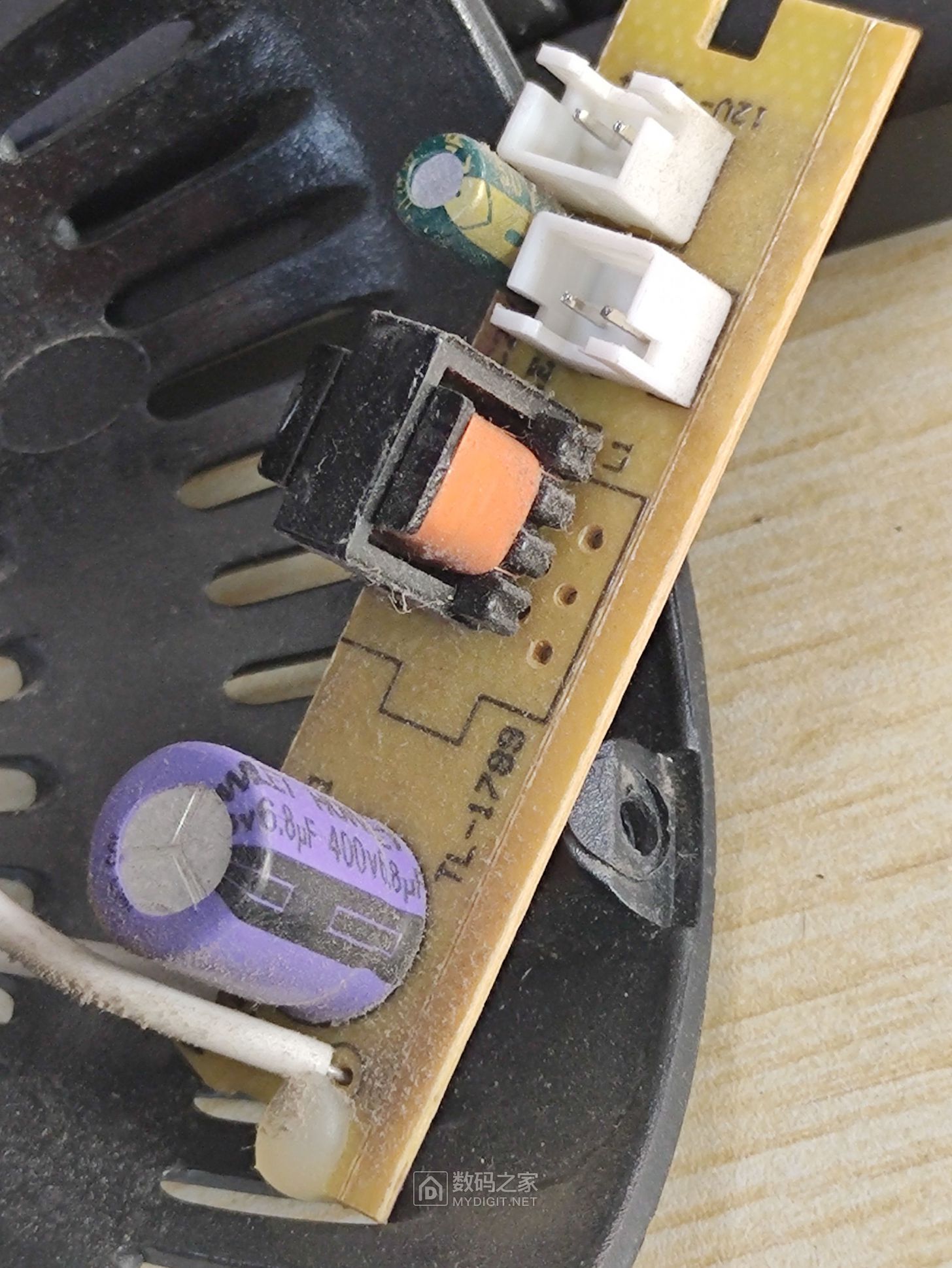

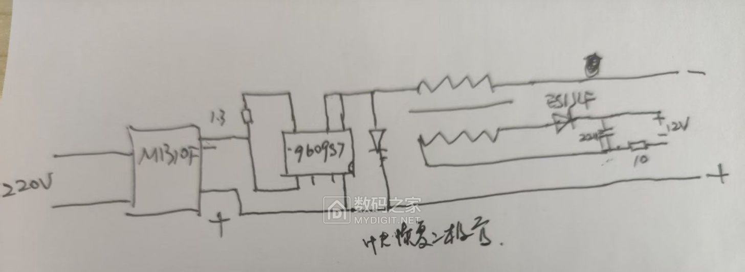

前两天发了个关于24串2835led射灯的帖子,当时风扇12v电源是从串联的几节led灯珠取来的,后来又拆了另一个,这个风扇电源是从变压器取来的,电源管理芯片也不一样,根据后来这个电路板,画了下电路图,查了电源芯片的参数,找到了厂家的说明书,电路板上采样电阻标注是1R3,应该是1.3欧吧?如果按照这个阻值计算得出的led峰值电流只有0.14mA,感觉这很离谱,各位大侠来看看我这错在哪了?
不用看了,看来真是厂家规格书单位搞错了,这种马大哈厂家少有啊!难以想象!
