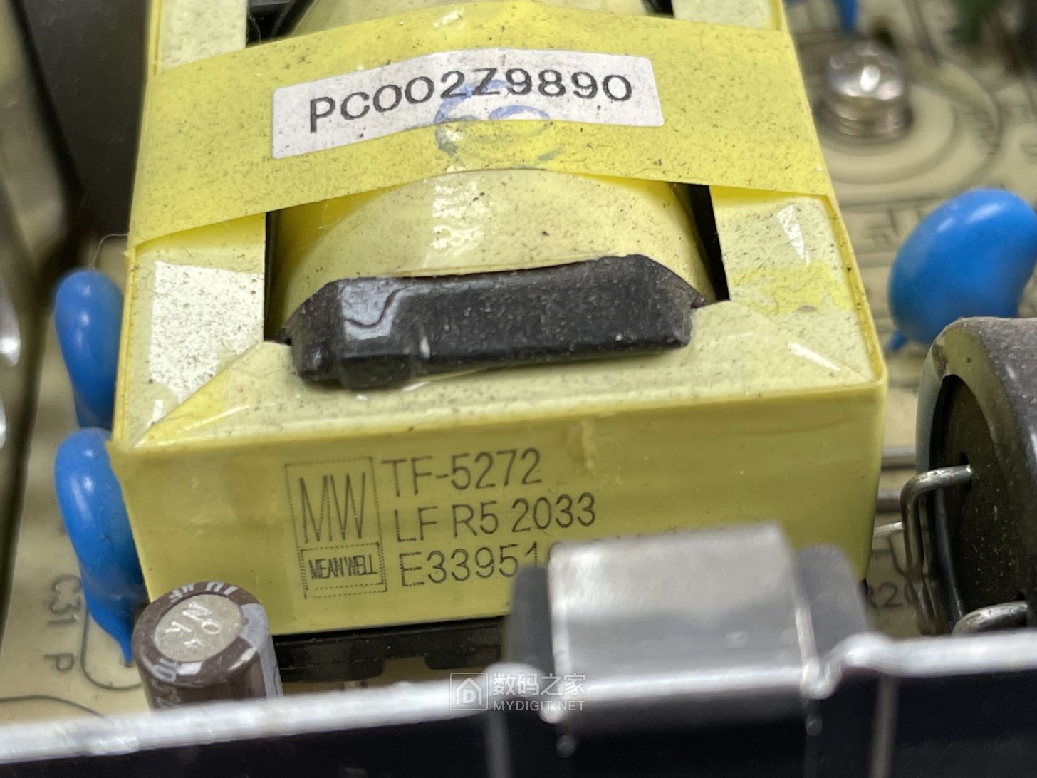

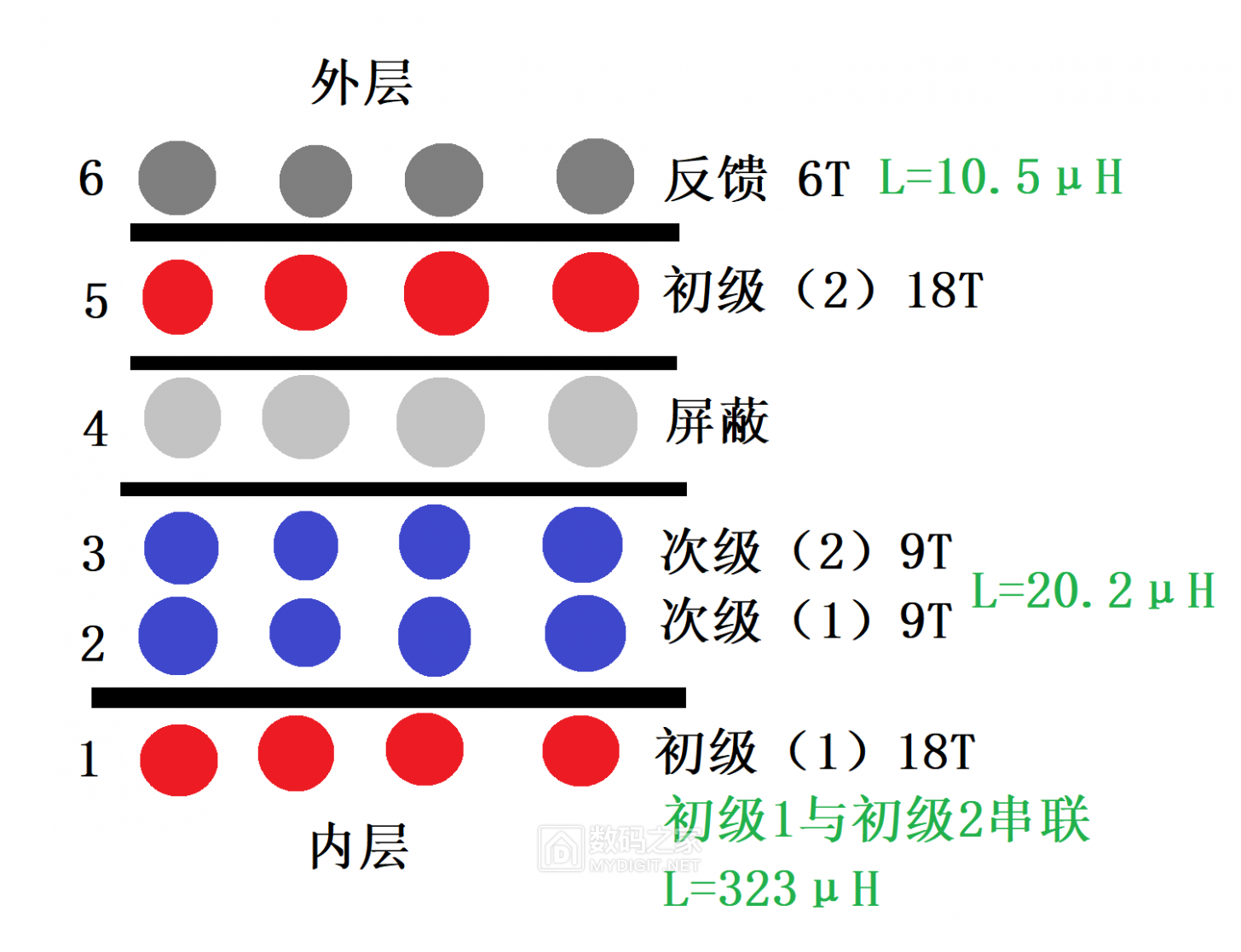

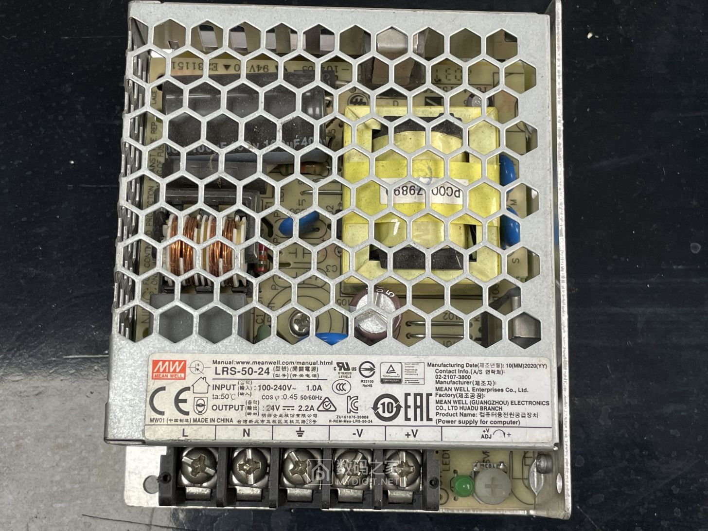

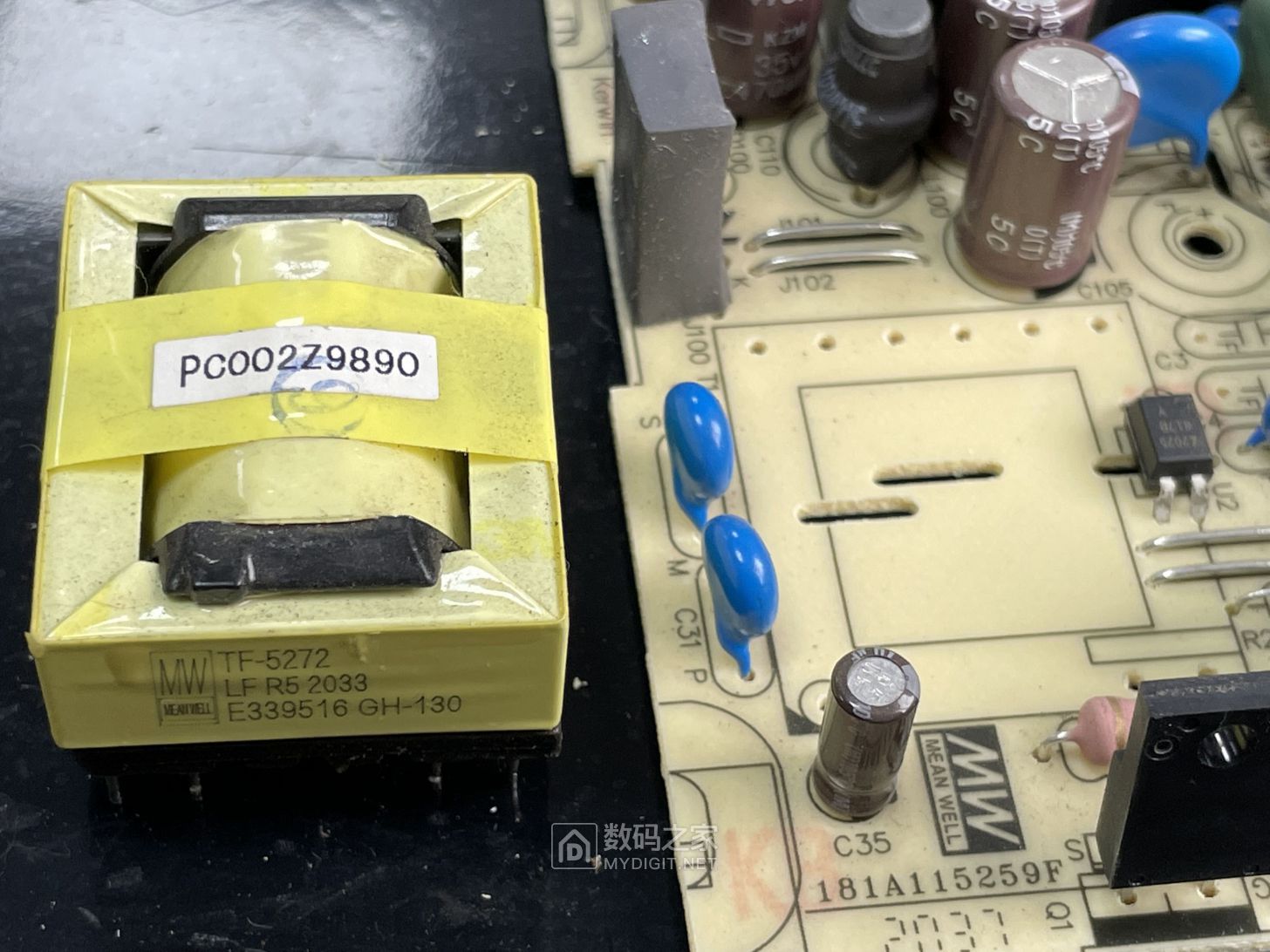

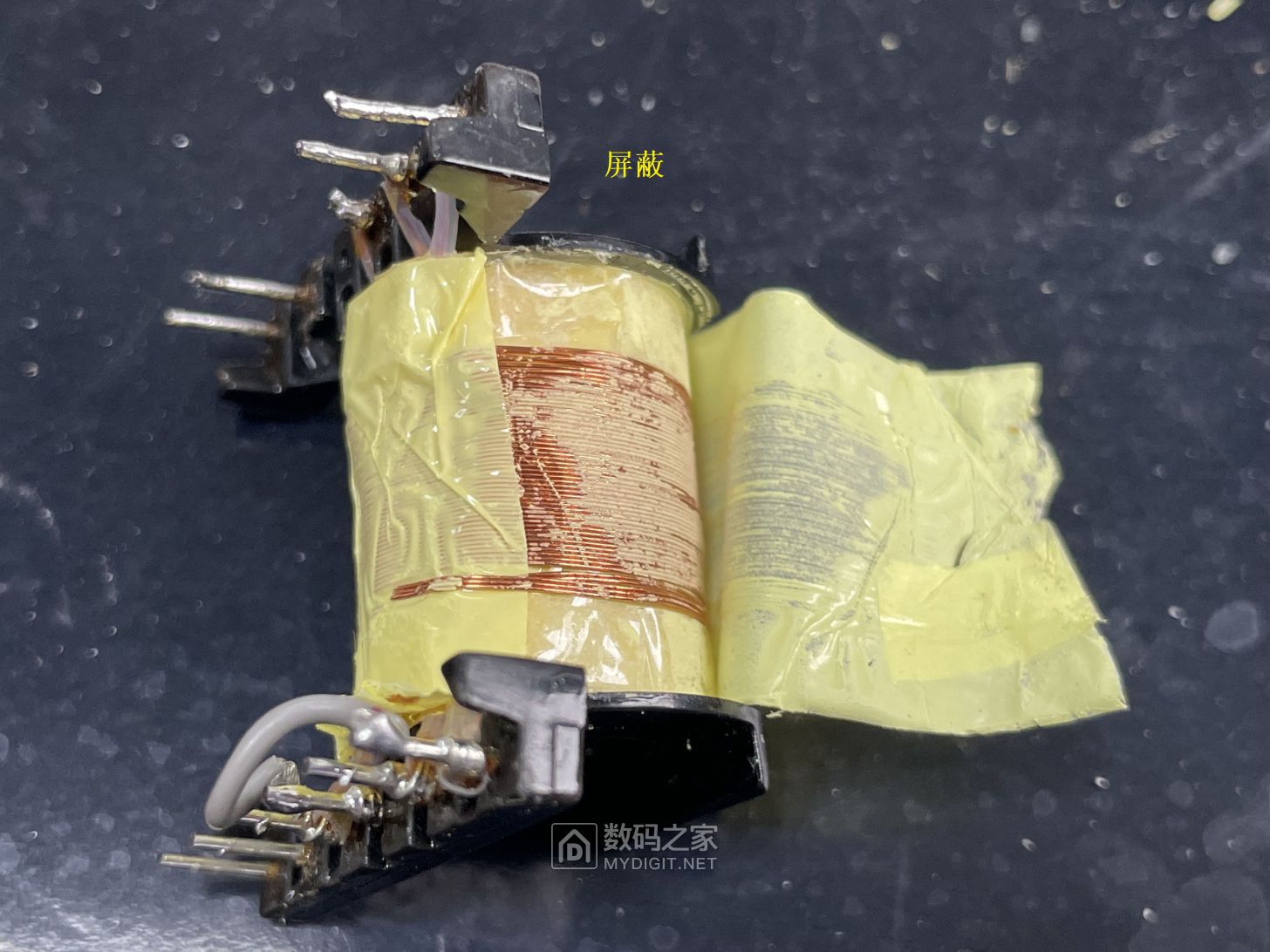

开关电源是在废品箱捡来的,应该是坏的,没测不知道是坏了啥,
因为之前自制开关电源由于变压器问题解决不了,一直想拆个大牌成品变压器看看,获取一些参数与线圈绕制方式
变压器磁芯尺寸与我自制一样的
自制的开关电源输出功率只有30W

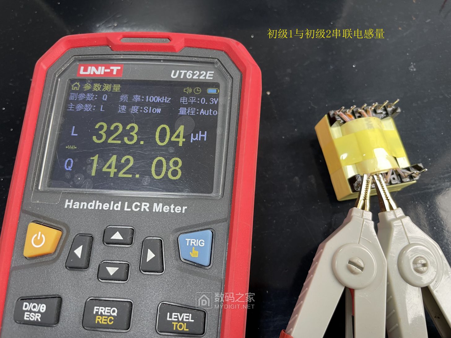

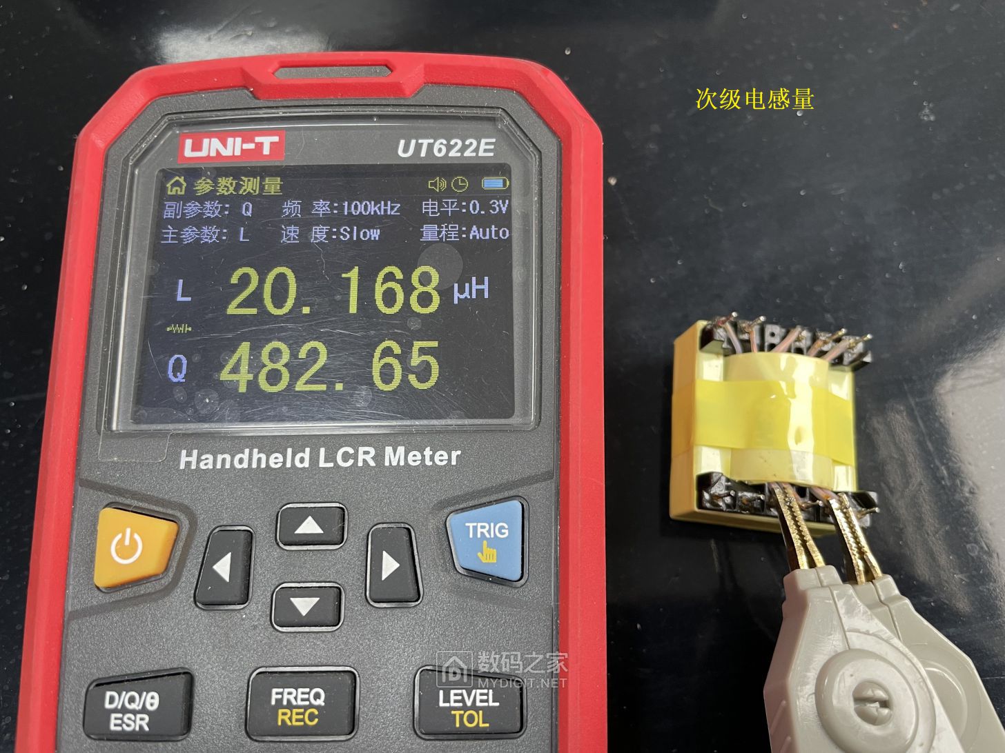

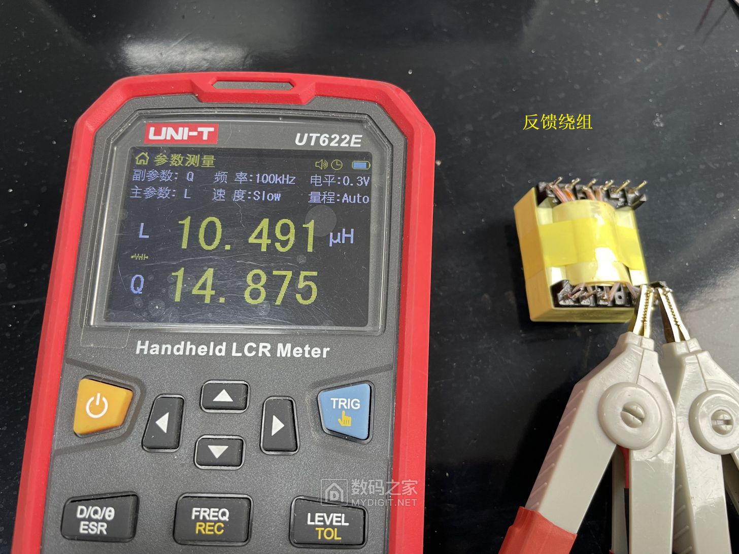

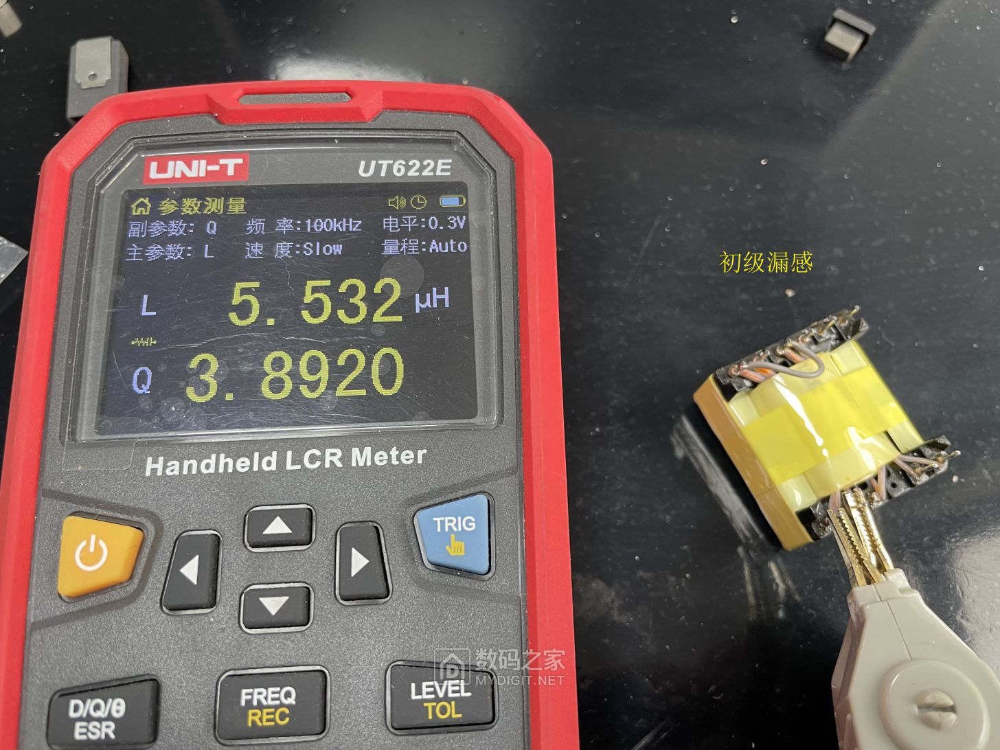

拆之前测一遍各线圈的电感量

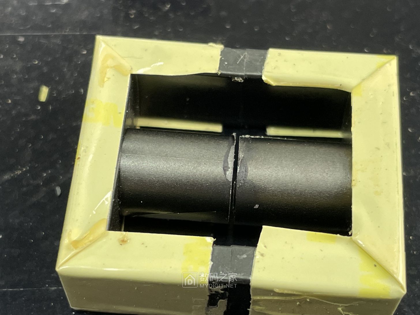

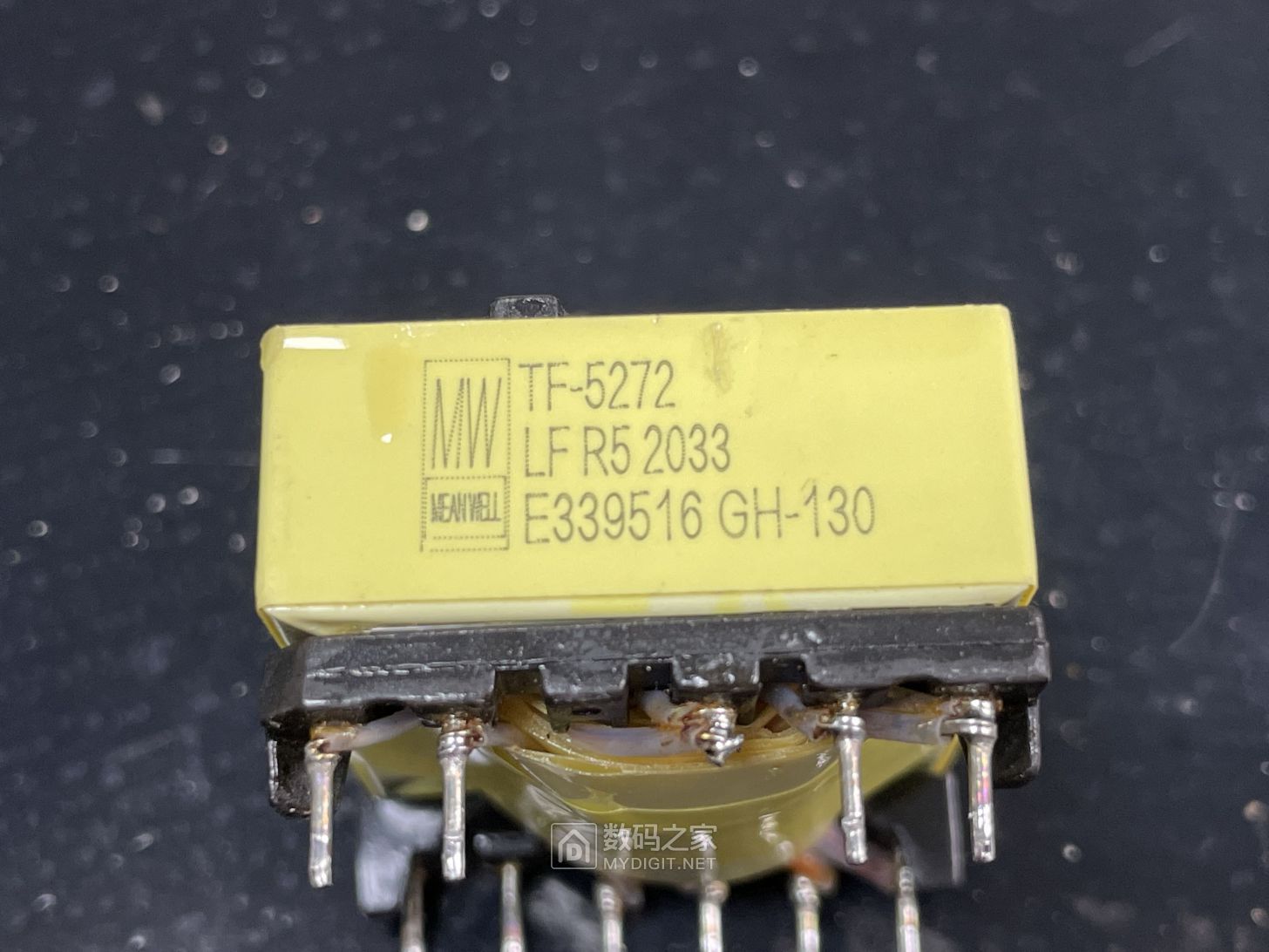

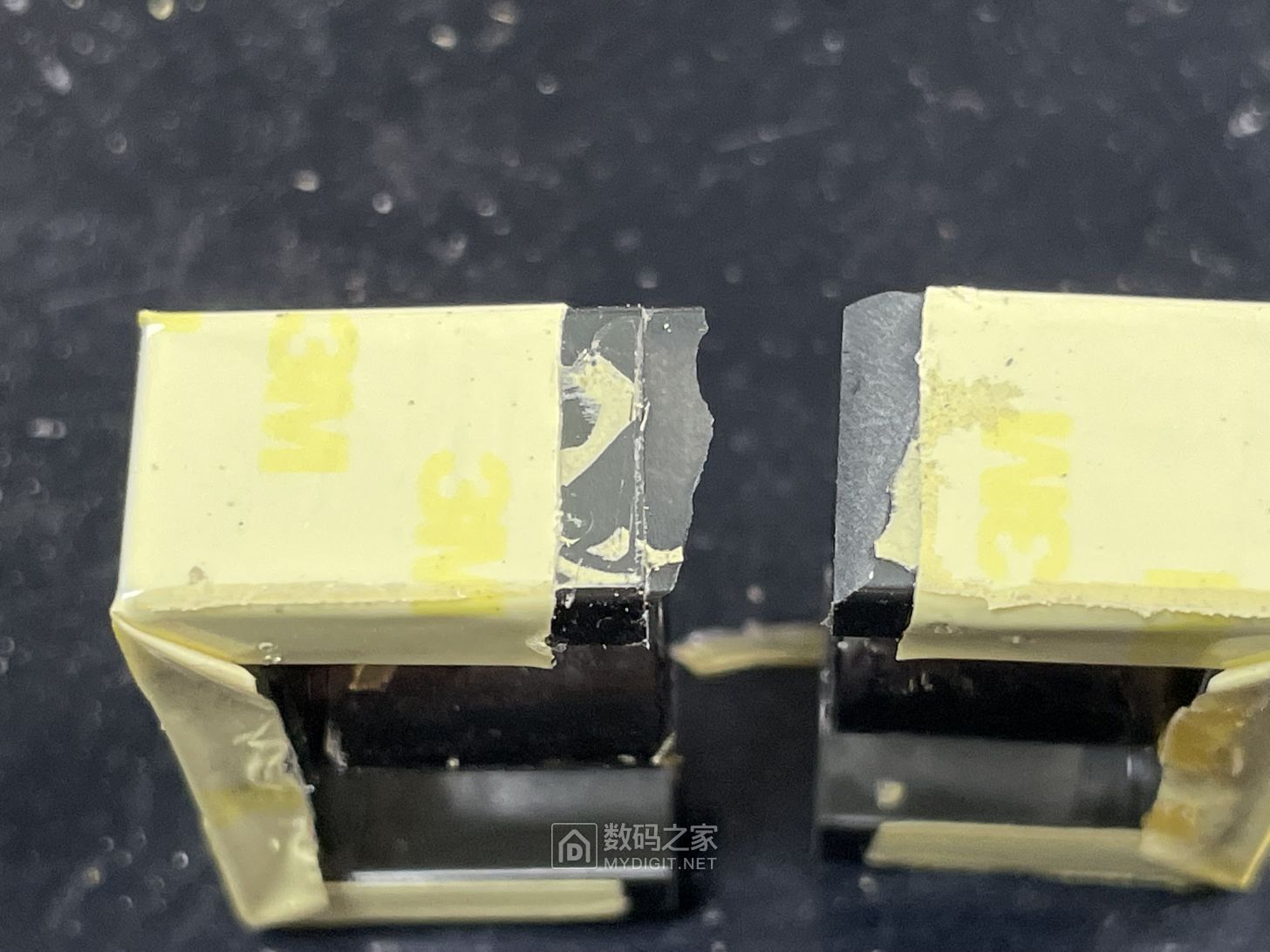

磁芯用了胶水粘的,用热风强加热拆不开,
那就得暴力了,磁芯断了胶都也没开不
磁芯气隙两张A4纸得厚度,我自制得变压器也差多这个厚度

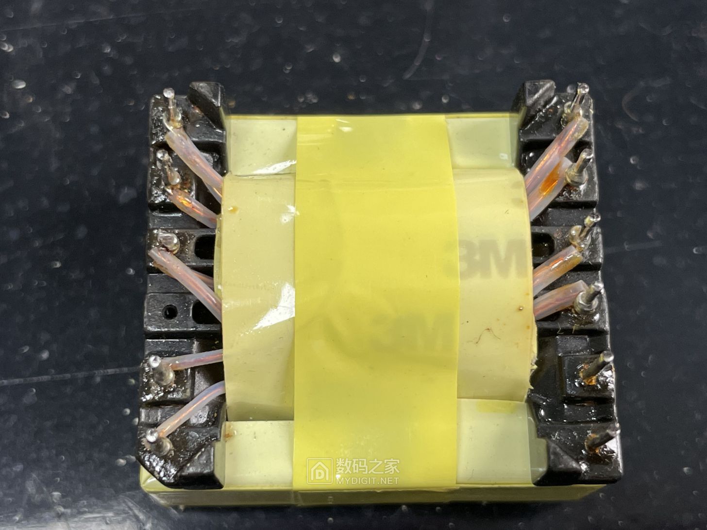

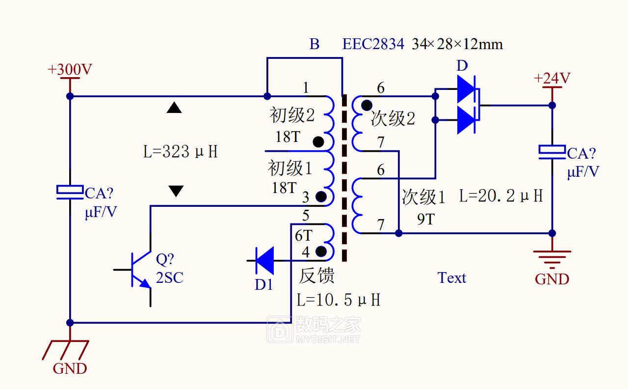

先了解下变压器的绕组结构,俗称三明治,共6层线圈,如图所示
结构依据拆后绘制
我绕制的变压器绕组结构与这个一样,只是没有屏蔽层
示意图随便画的

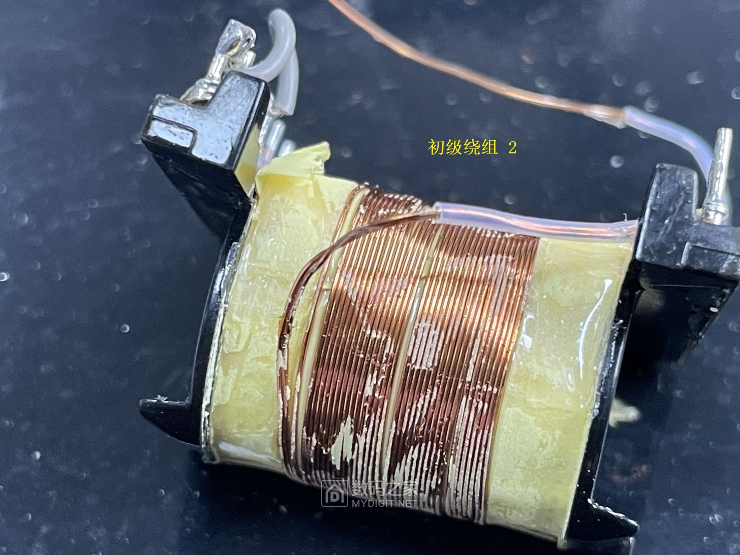

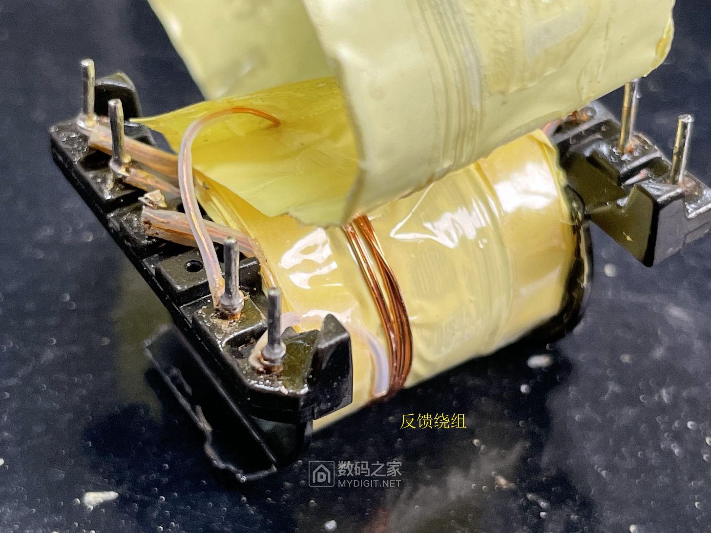

最外一层为反馈线圈
然后是初级(2)

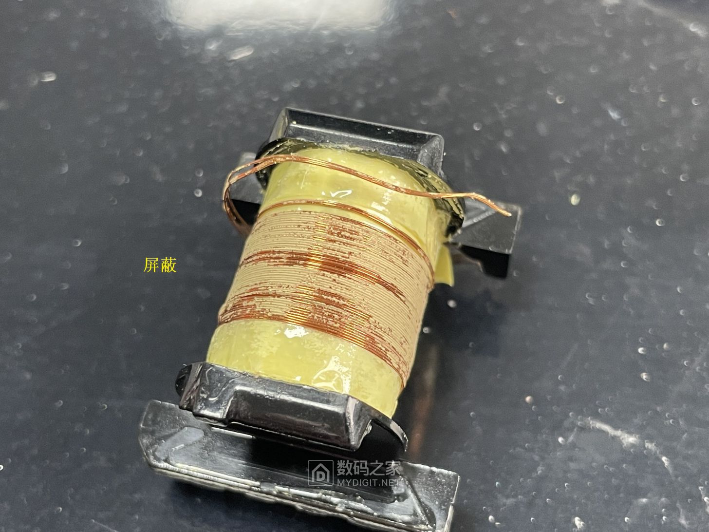

初级(2)线圈拆完以为这个就是次级了,心想初/次级间绝缘怎么就只隔一层薄的胶带,
难道这胶带是什么高新材料所制的,只要一层就可以了?
等把胶带揭掉后发现线圈尾端线头粘在胶带上没与任何引脚相连,还以为是揭胶带时把线头给扯断了,可也没有扯断呀?
细想这应该是屏蔽,但也不对呀?既然是屏蔽那应该是接地的,可变压器没有那个引脚接了地,这屏蔽望哪里接?
等把这线圈拆完看到这屏蔽是接到+300V上,哦,屏蔽还可以这样接
屏蔽线圈尾端

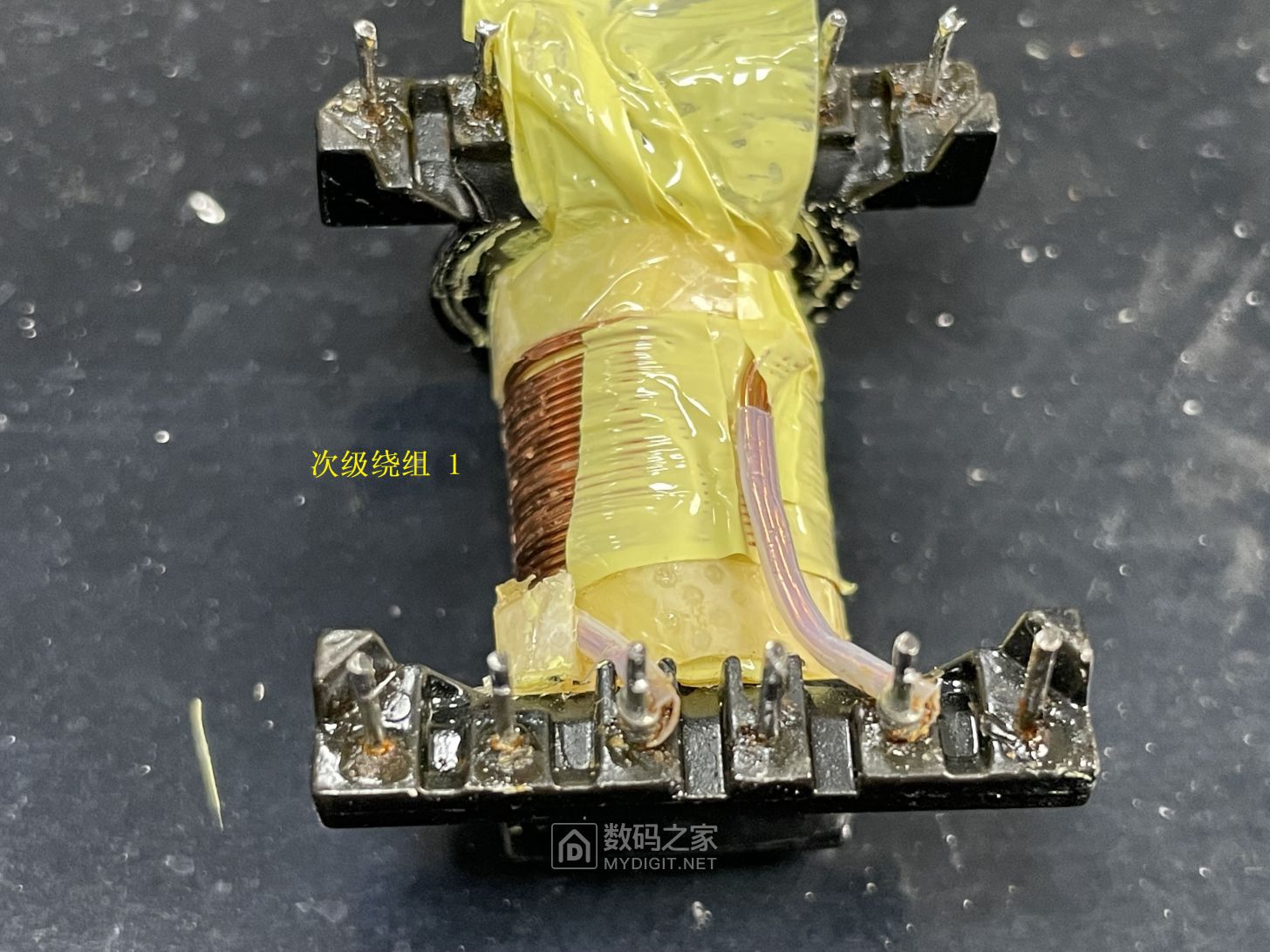

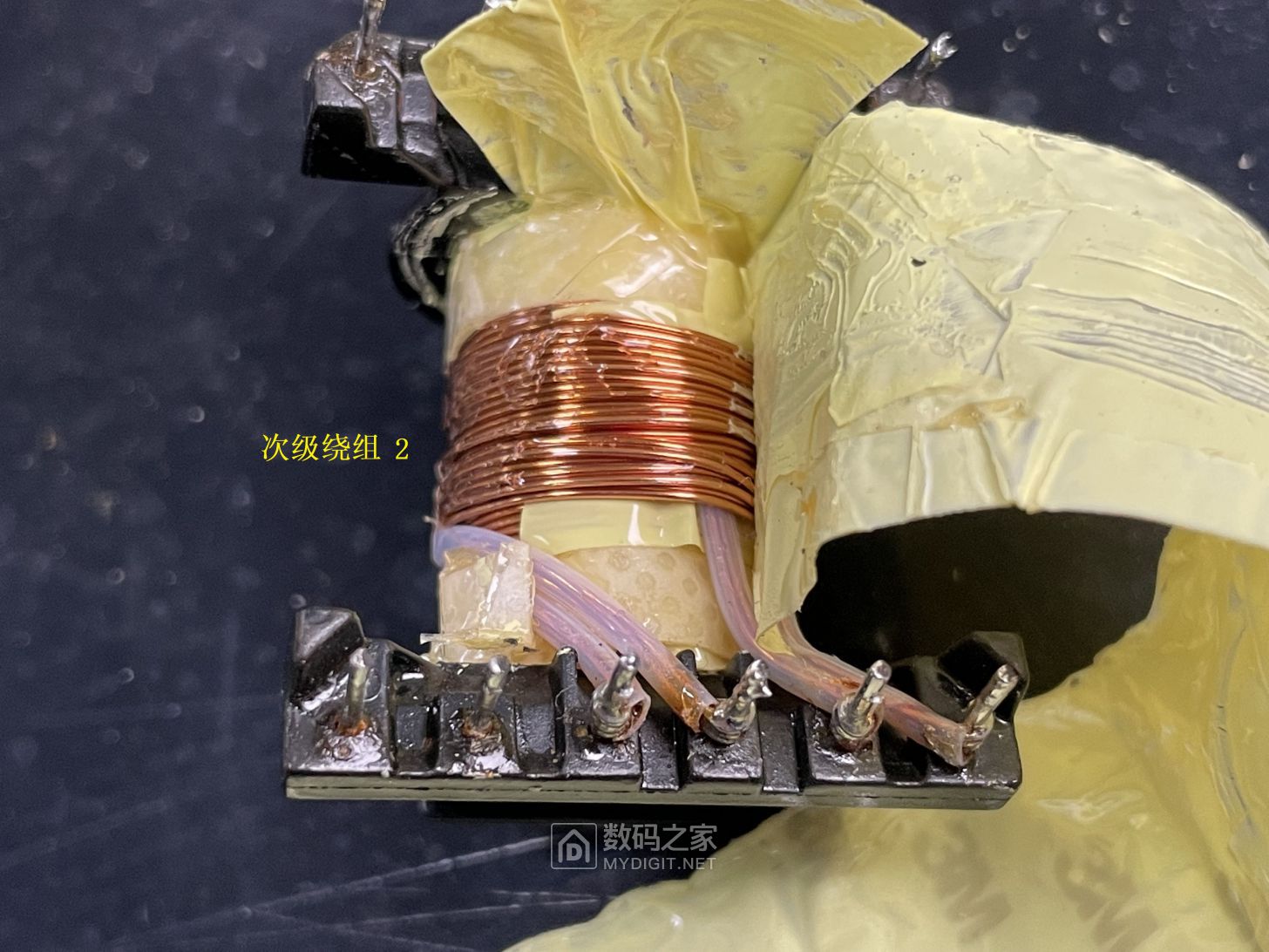

次级绕组是分两层分别用3股并绕
然后两组线圈并联,这样就相当于是6股并绕
我是6股并绕的
最后拆最内层的初级(1)
变压器接线图
变压器拆解完毕!
