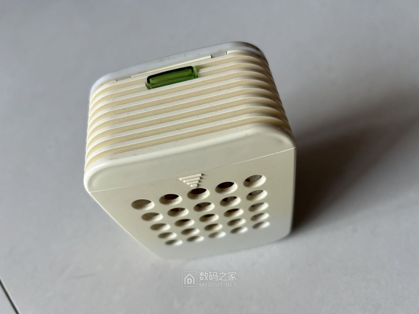

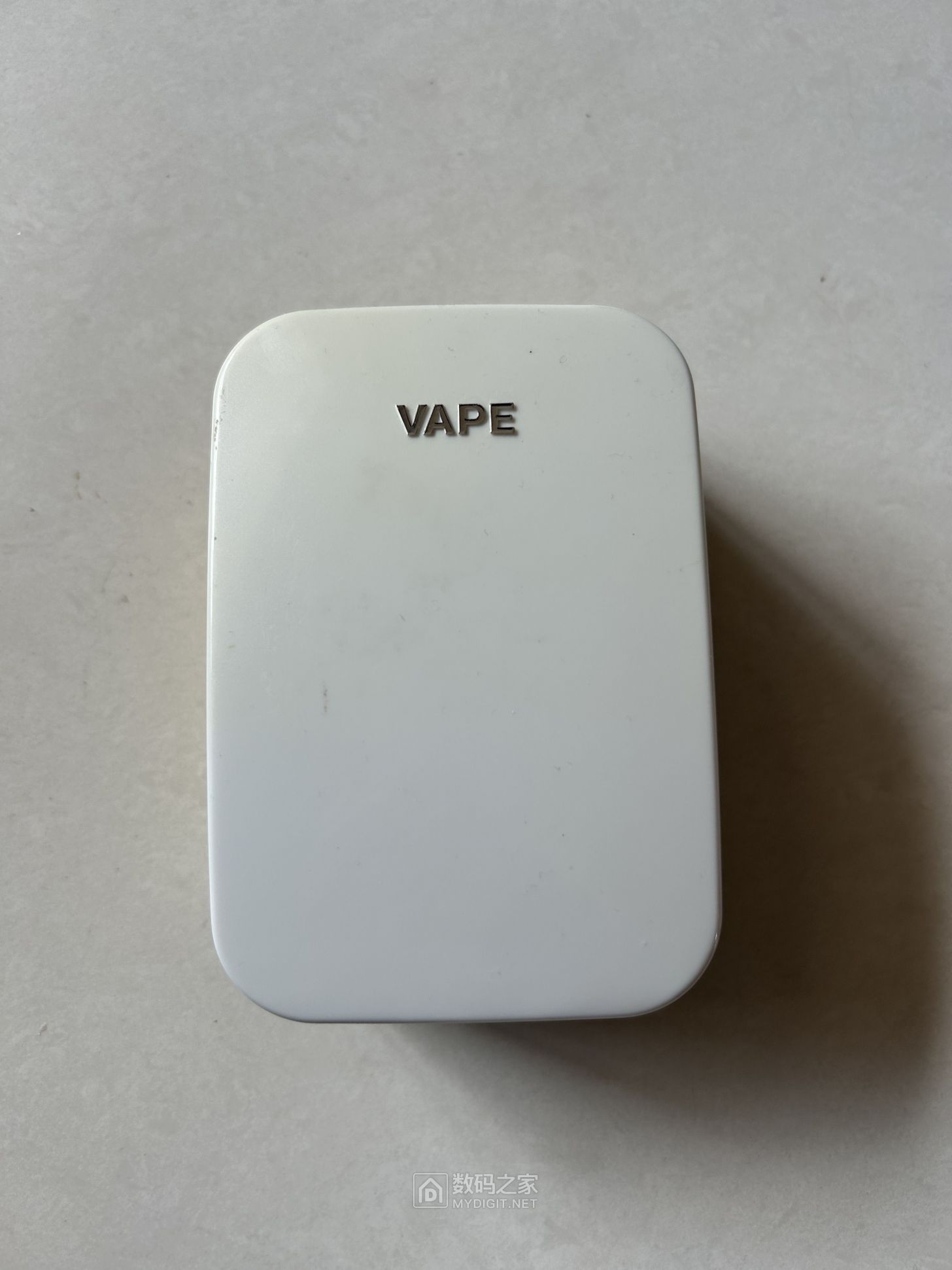

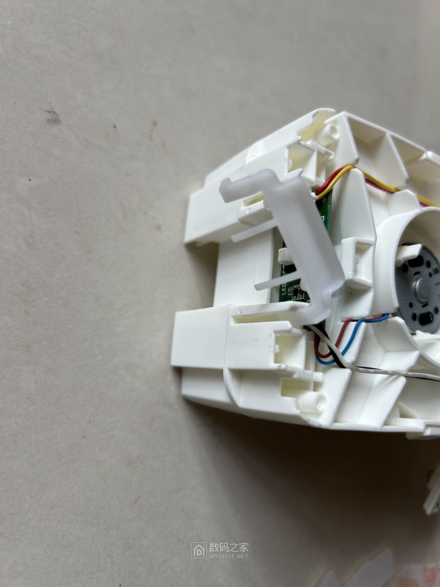

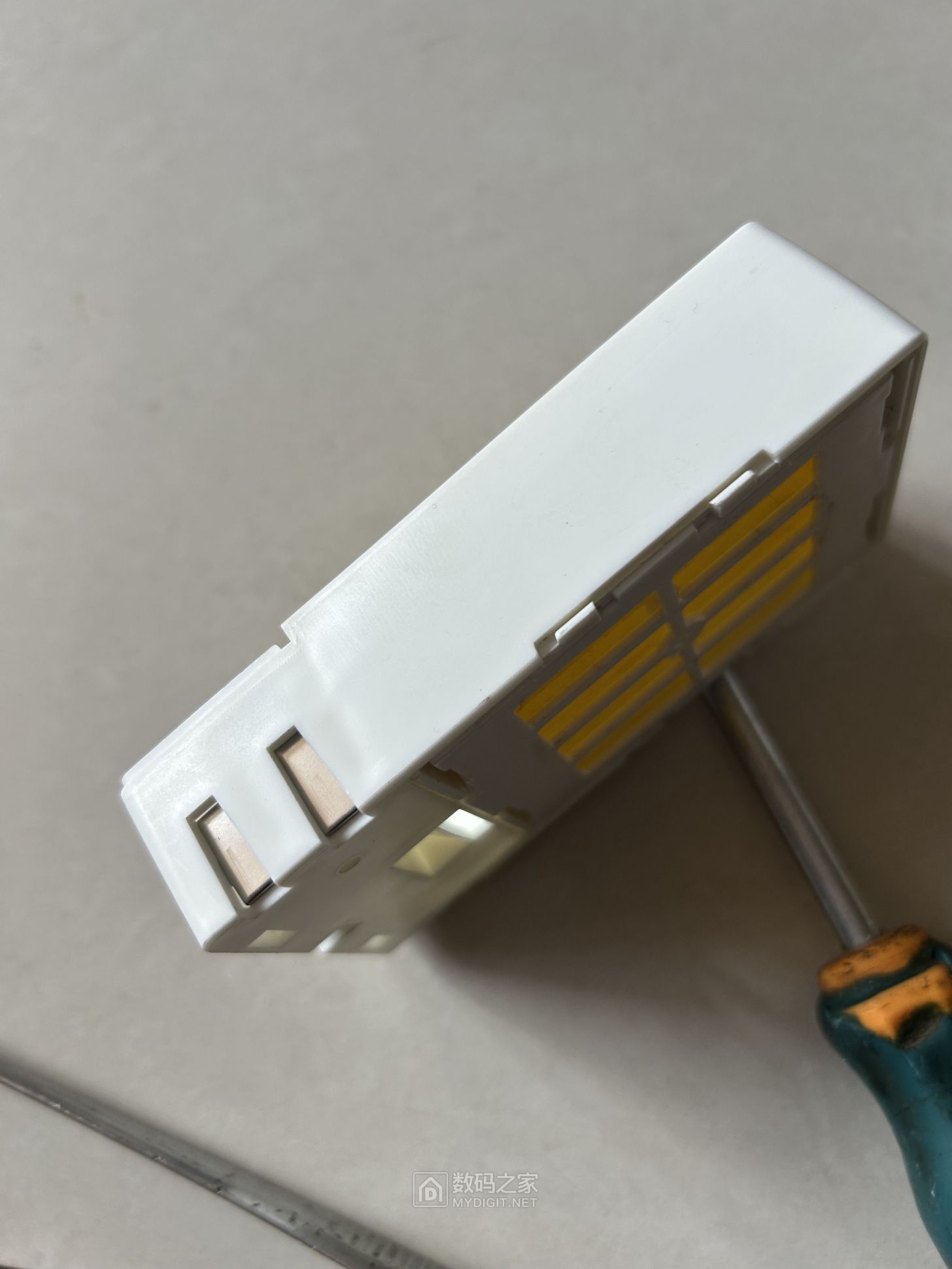

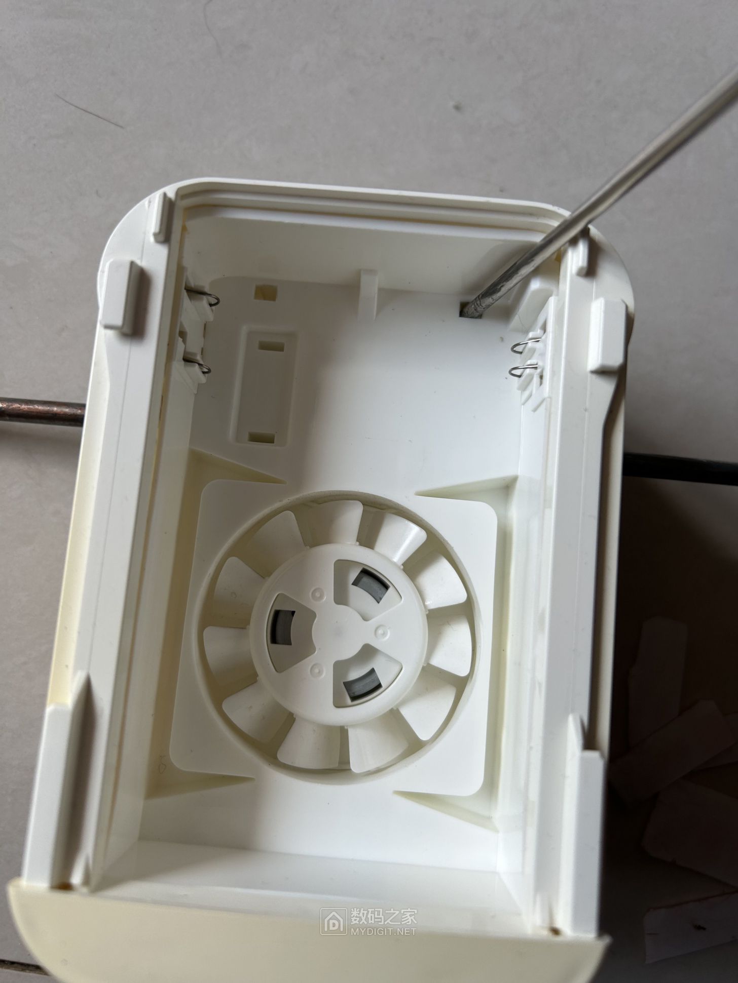

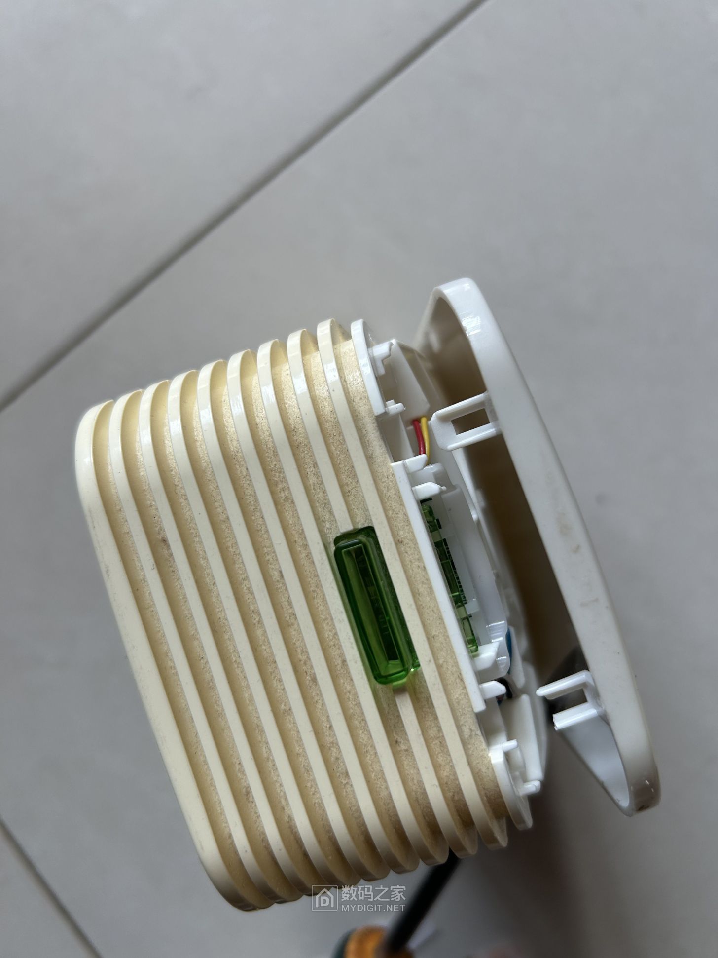

这玩意赶蚊子200天了,需要换药膜就要拆开,结果太复杂了有点,看样子要比高射炮还复杂,因为高射炮就嗵得一下,不需要200天,会简单的吧?

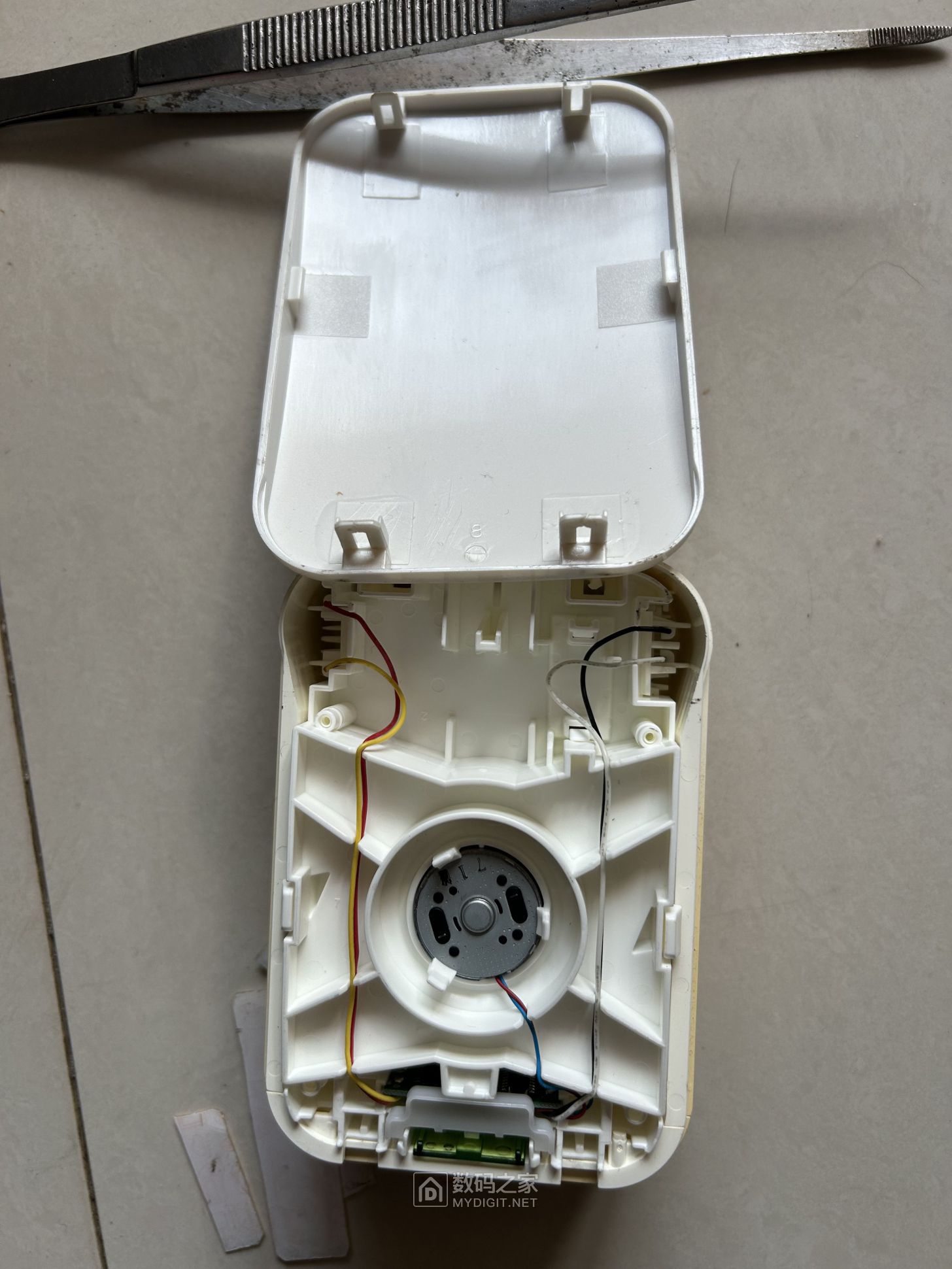

就是这个,按标记退下盖子

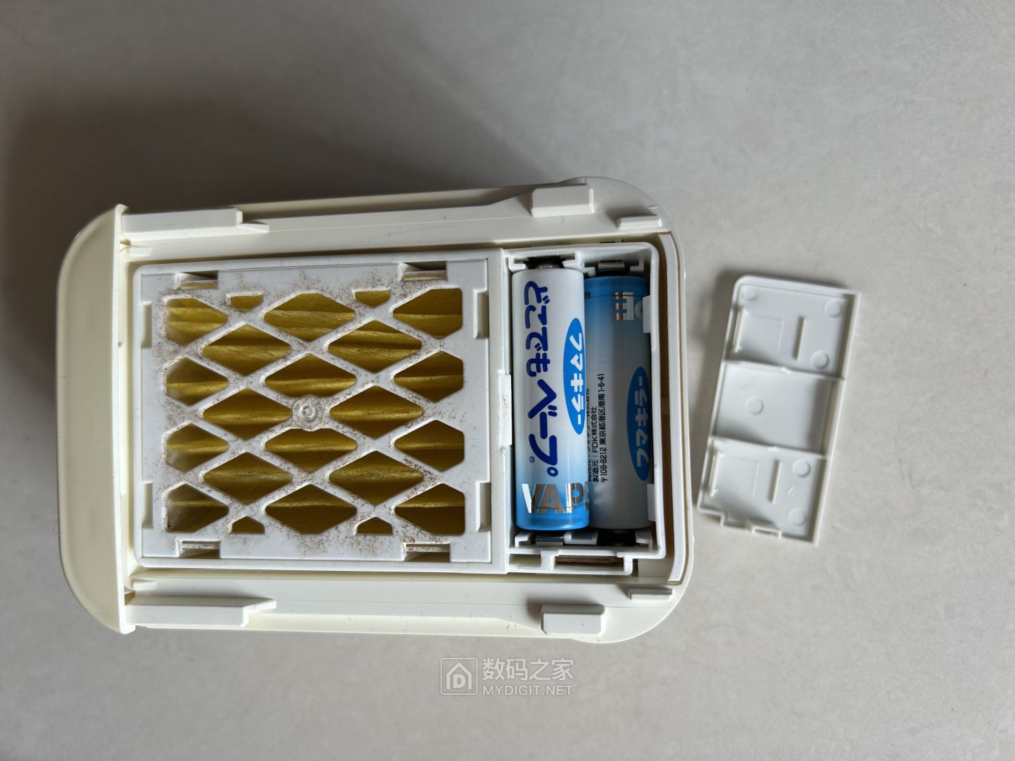

再撬下电池盖板

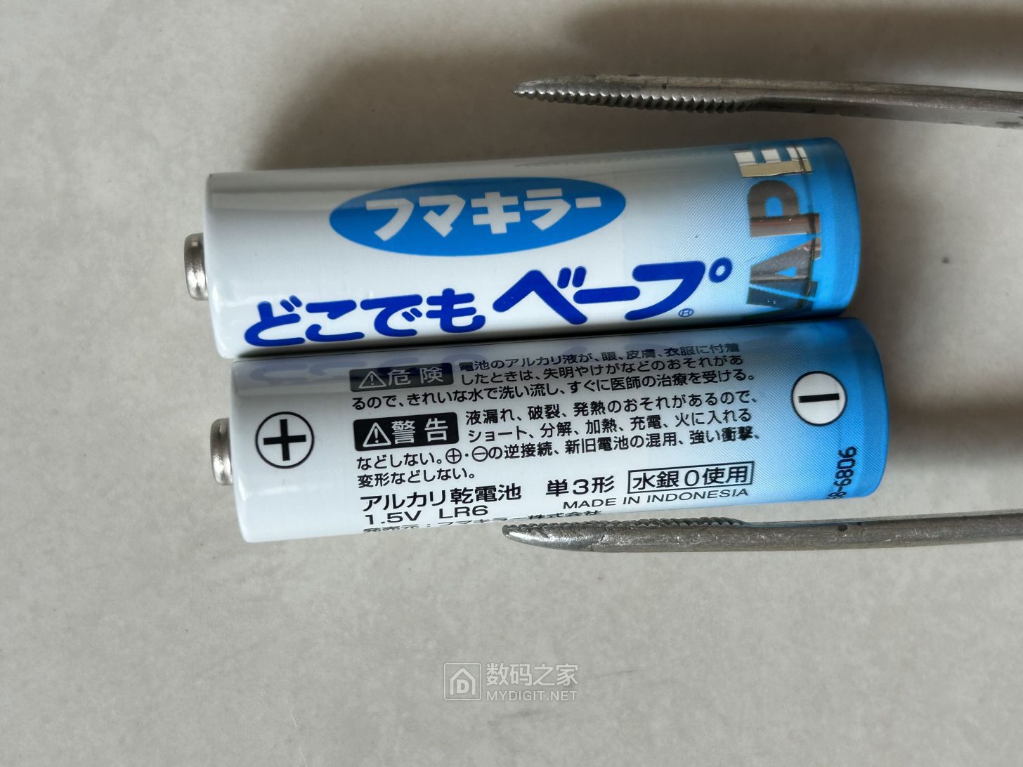

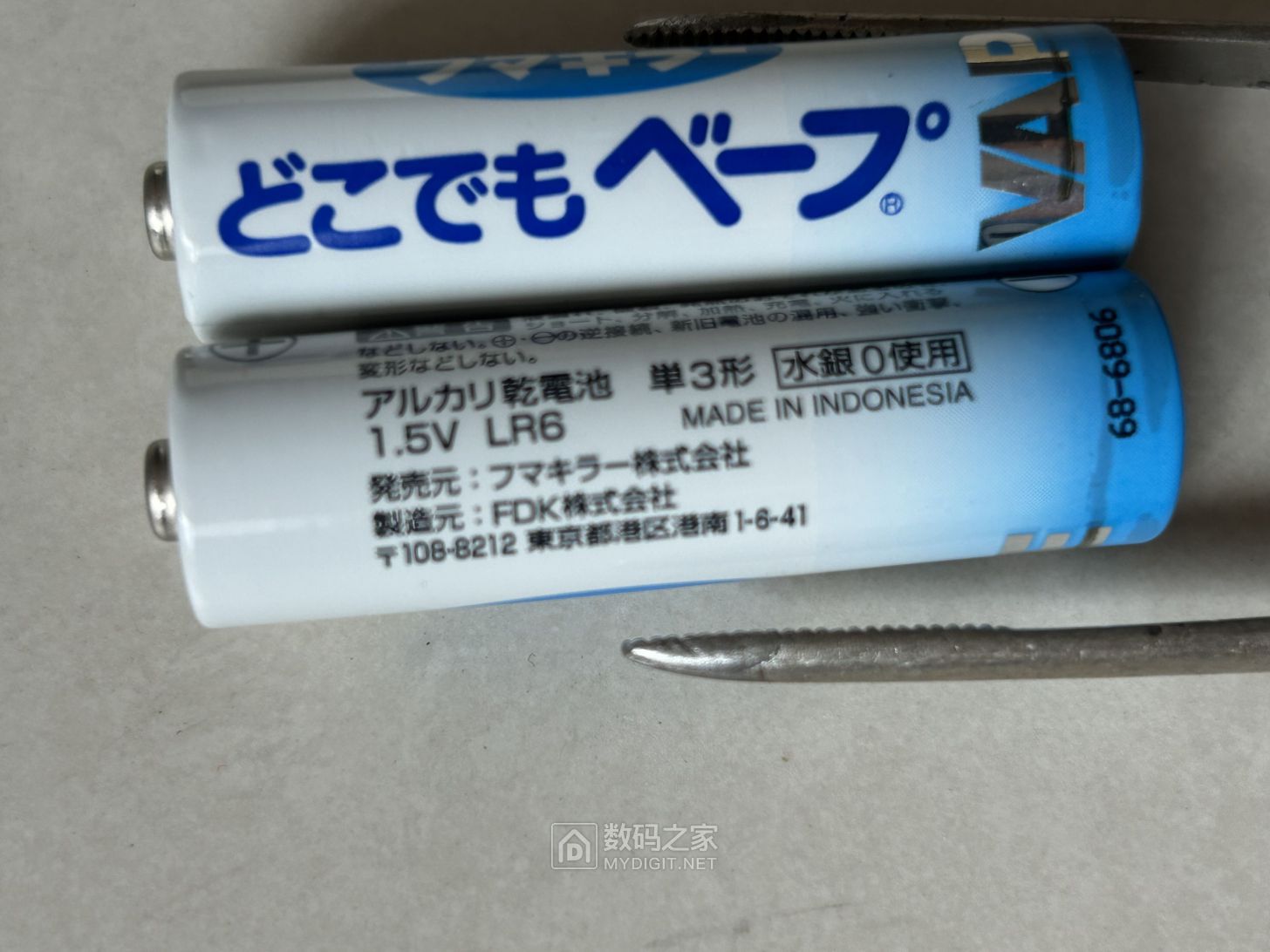

里面2颗“VAPE(驱蚊)”专用电池,印度尼西亚制造?

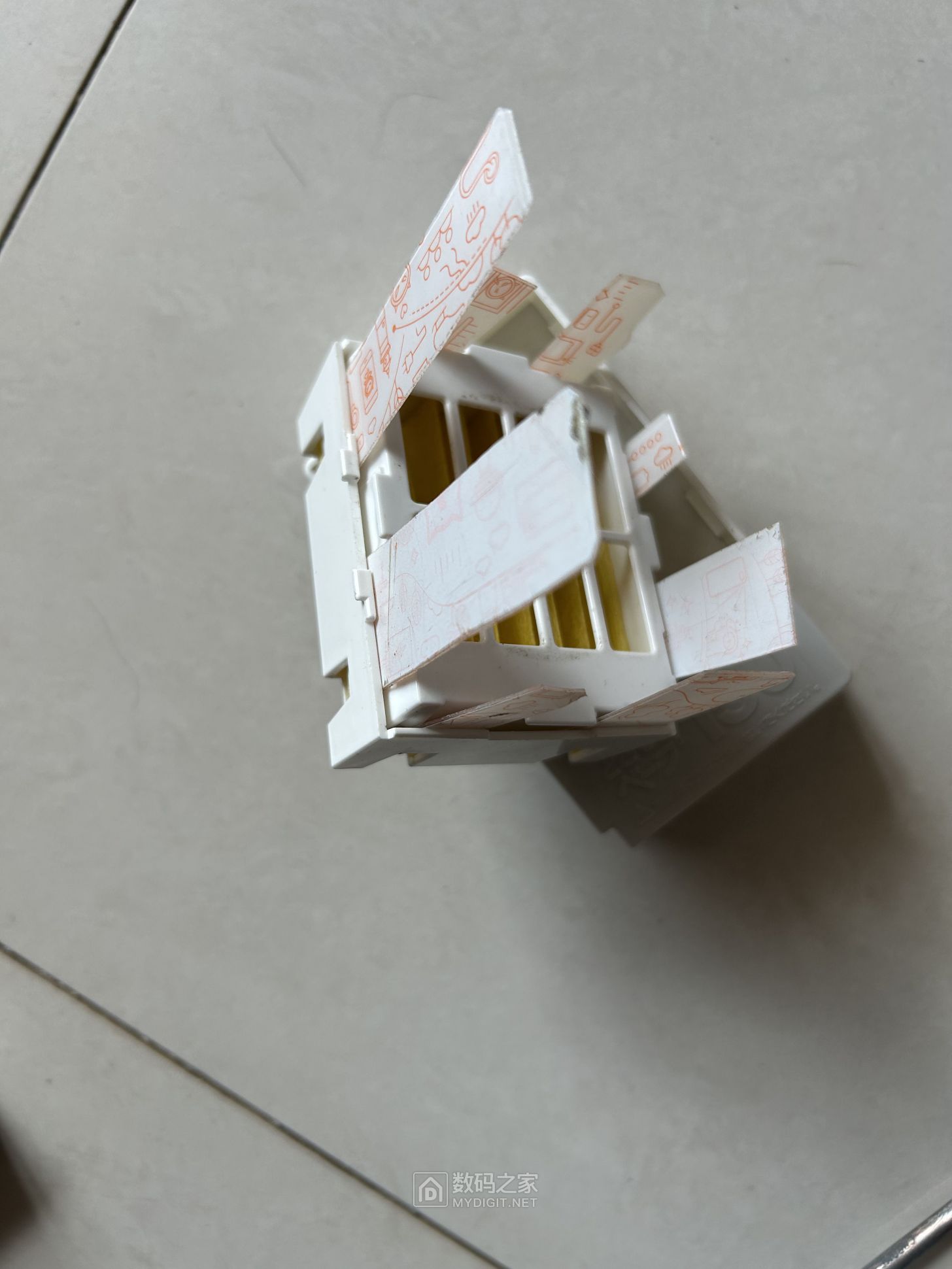

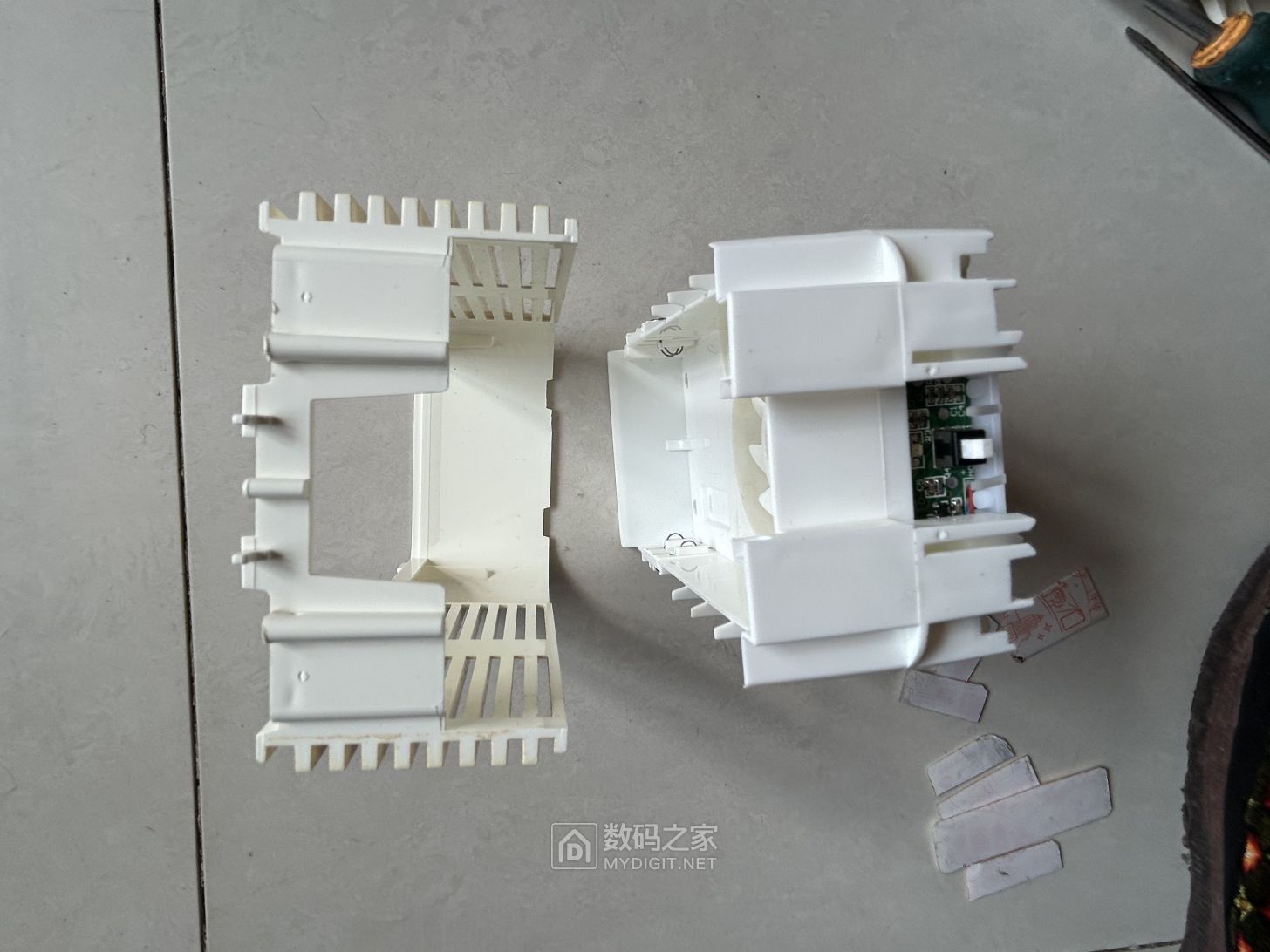

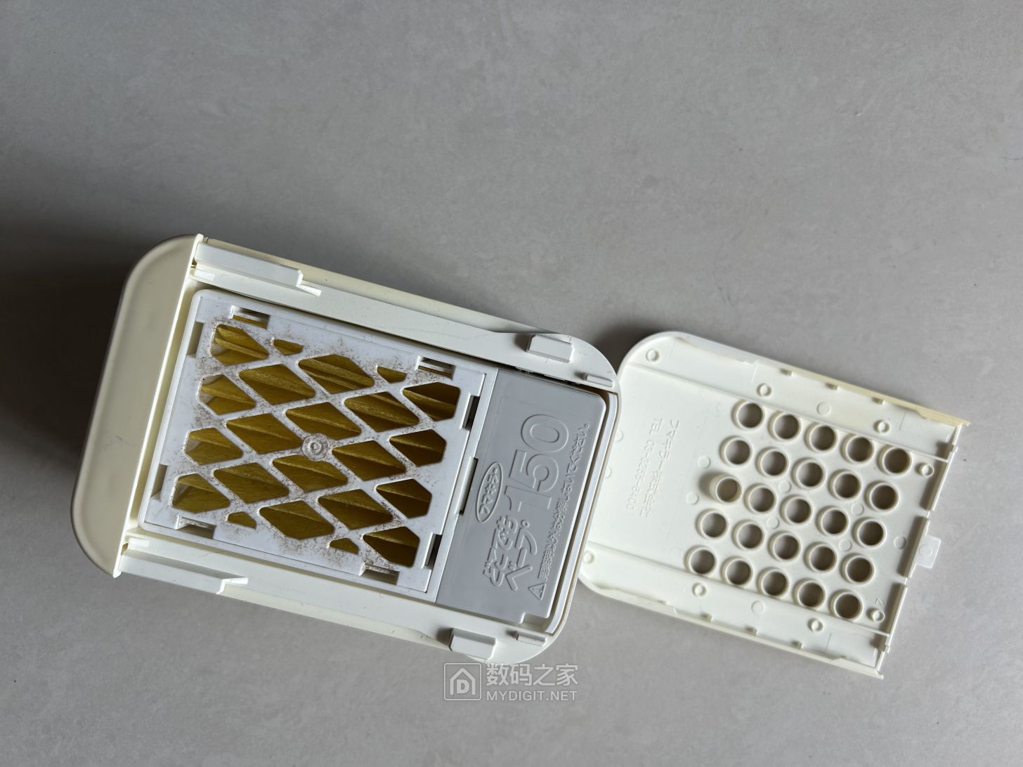

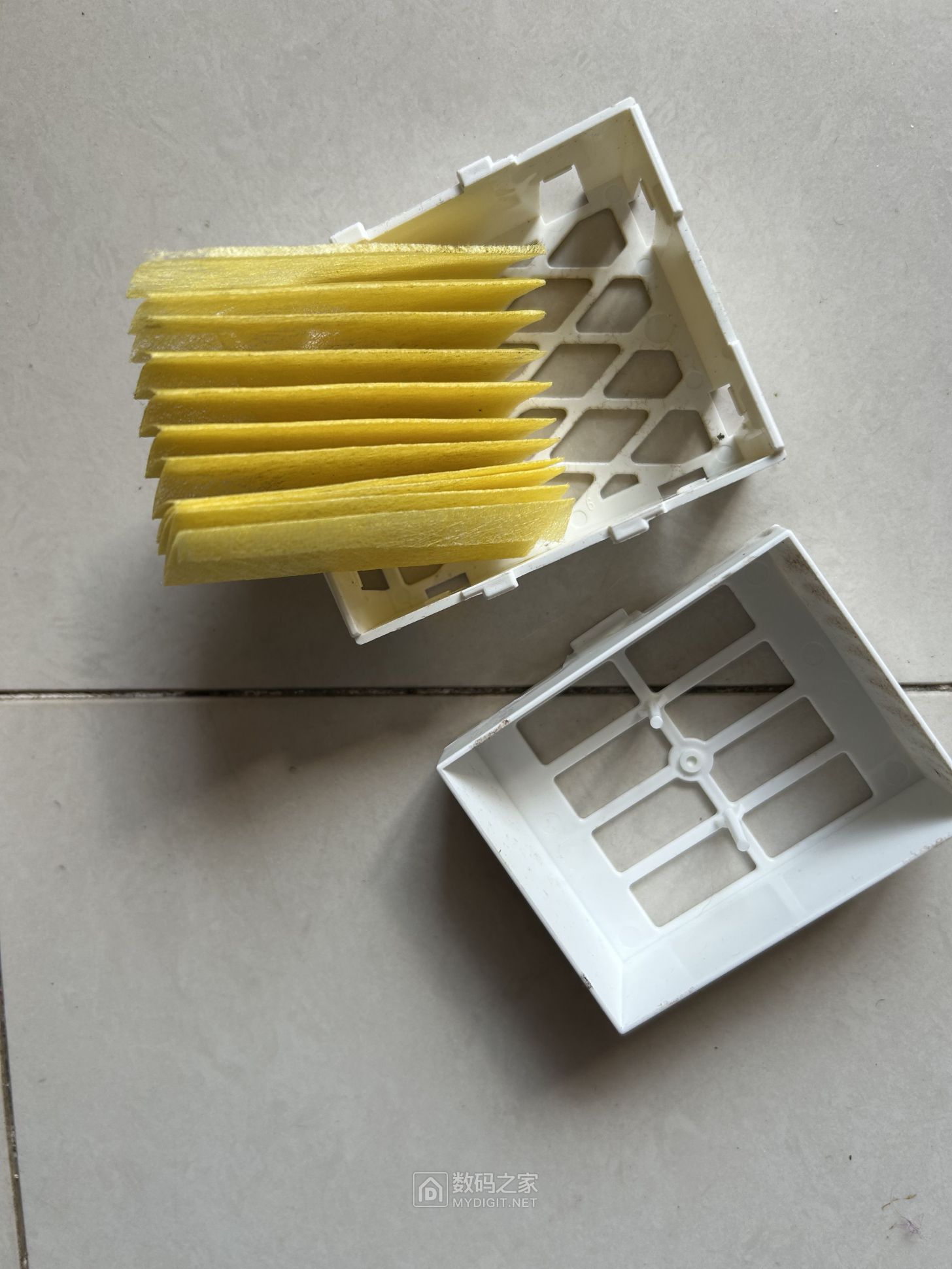

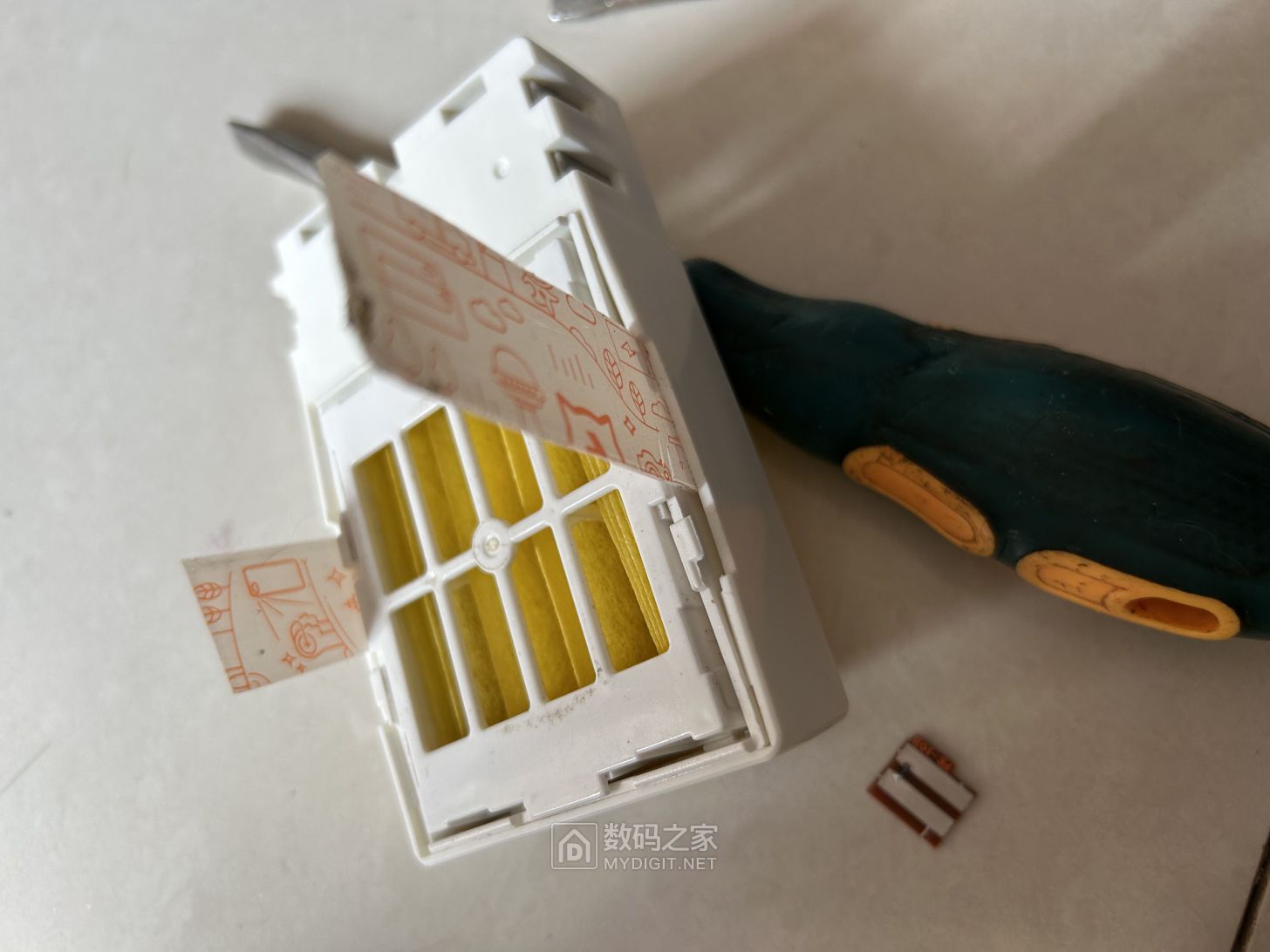

药膜盒要取出就难了~插了6+2个撬片才弄下来

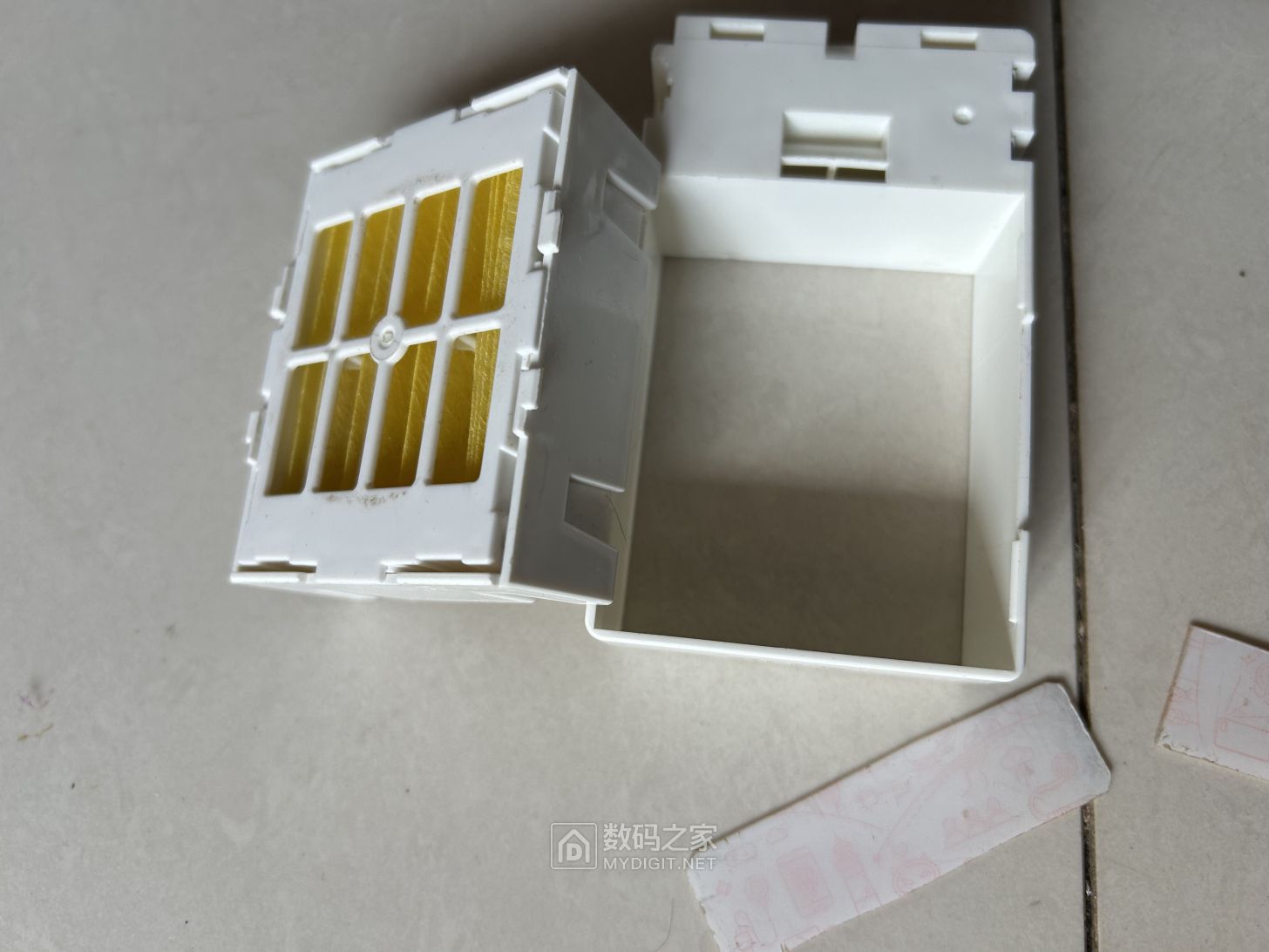

取出折叠的药膜,换新的~结果新药膜不知丢哪里了~得找得到才成,如此就把其他部分也拆开看看

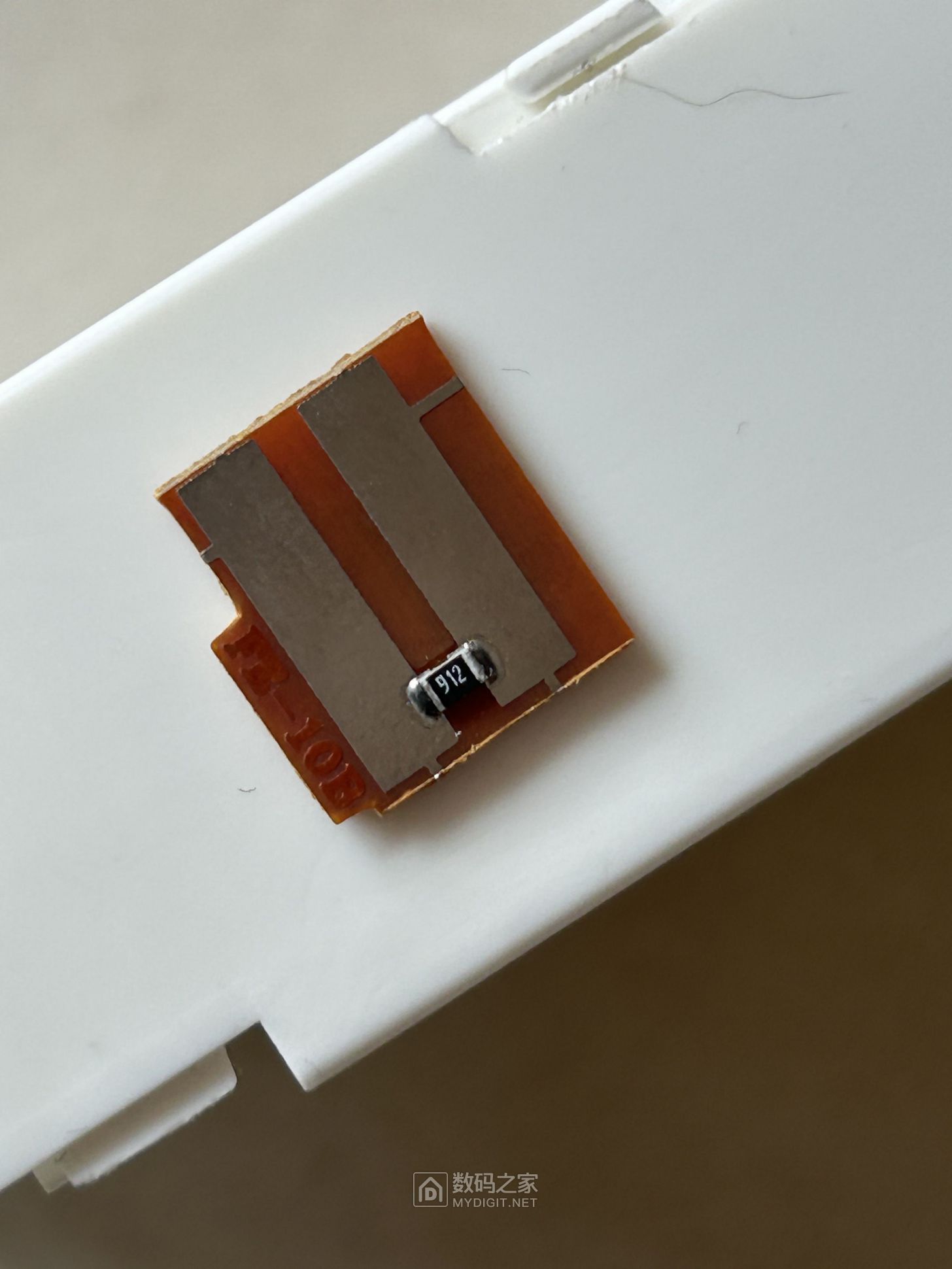

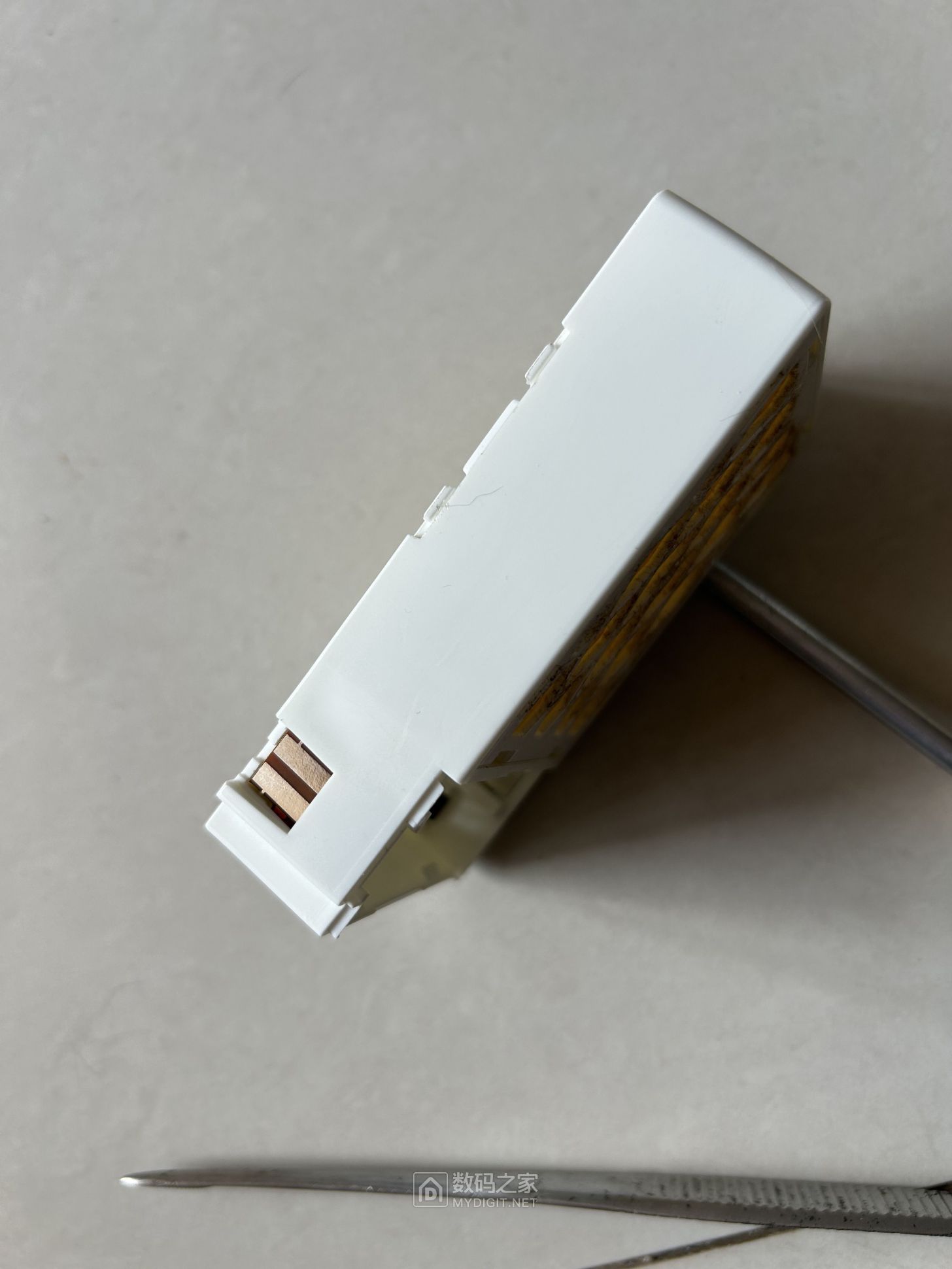

药膜盒两边各有一对触点,接通电池用一对,另一对触点连着一个贴片电阻

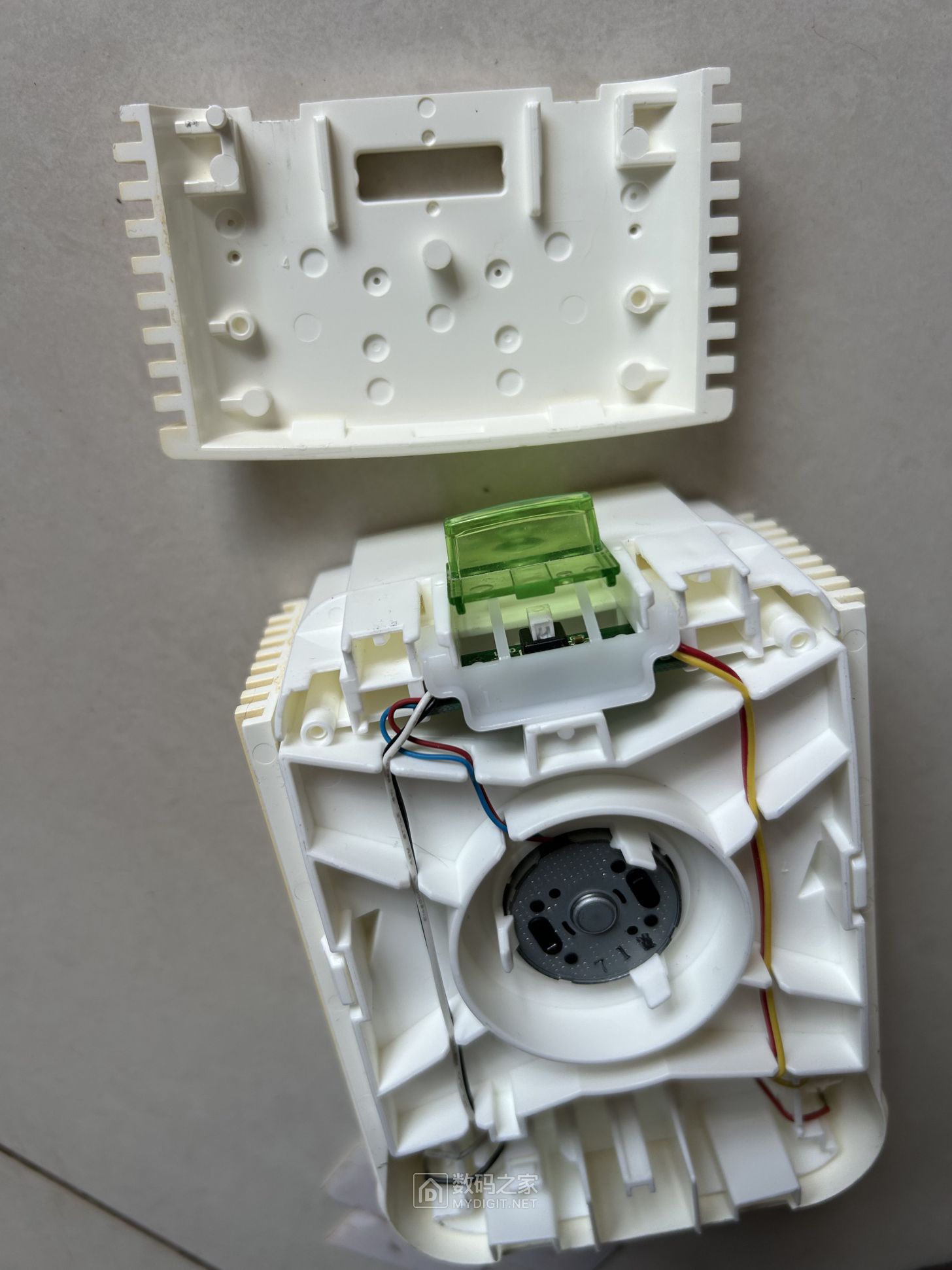

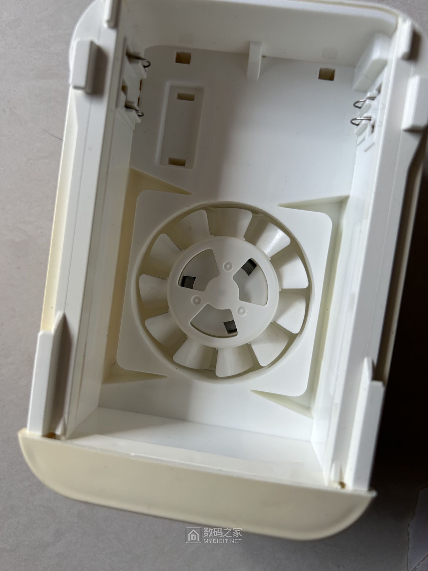

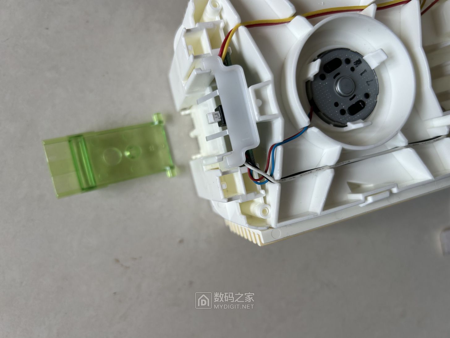

药膜盒对应的塑料壳底部是个内置了风扇的窗孔

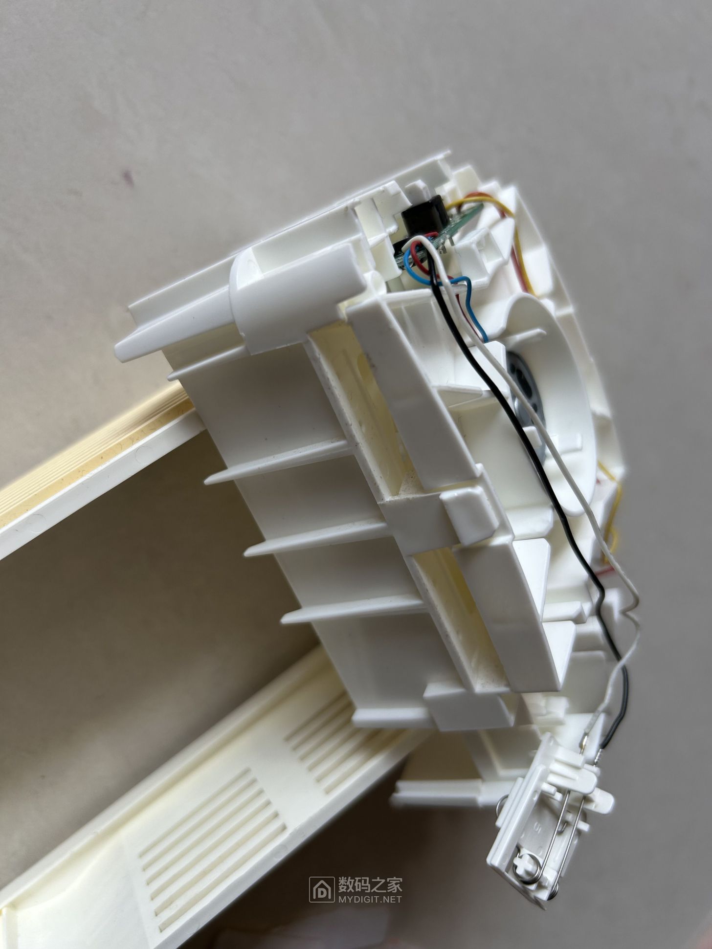

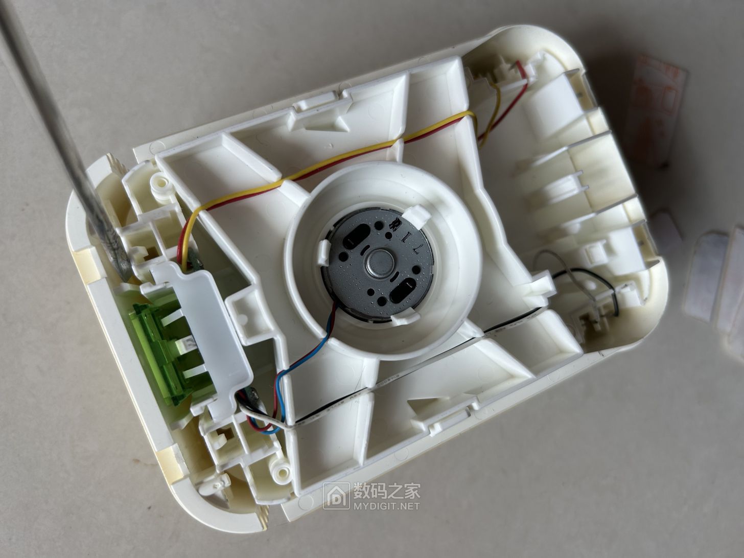

继续拆旧费了牛劲了,找半天才发现壳底2个孔内有挂钩,一字起子拨放卡扣,盒子底部开了半边~拨断了一个扣子
底盖另一面2个卡扣则是硬晃加拔才取下
壳子按钮处的部分,也是硬撬下来的
绿色的按钮是从转轴处分离下来的
按钮开关挡片也是硬撬下来的

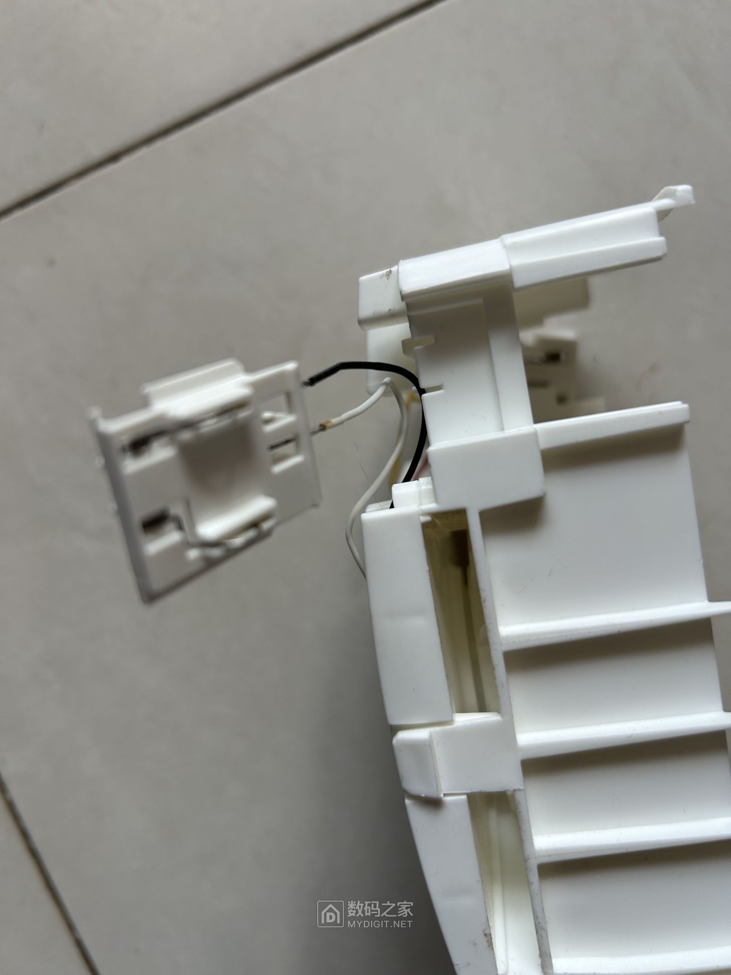

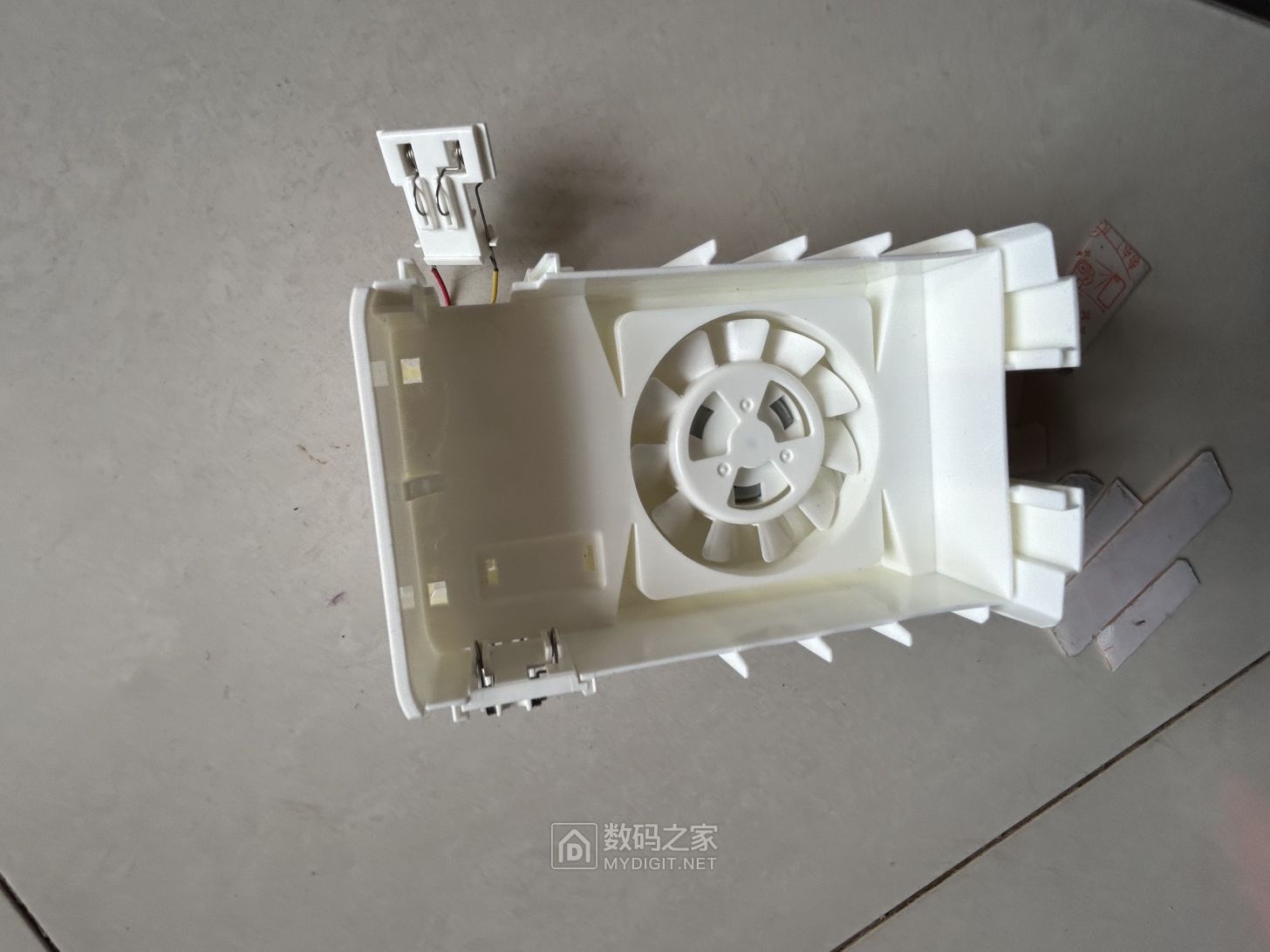

分离两侧触点头,拔出pcb

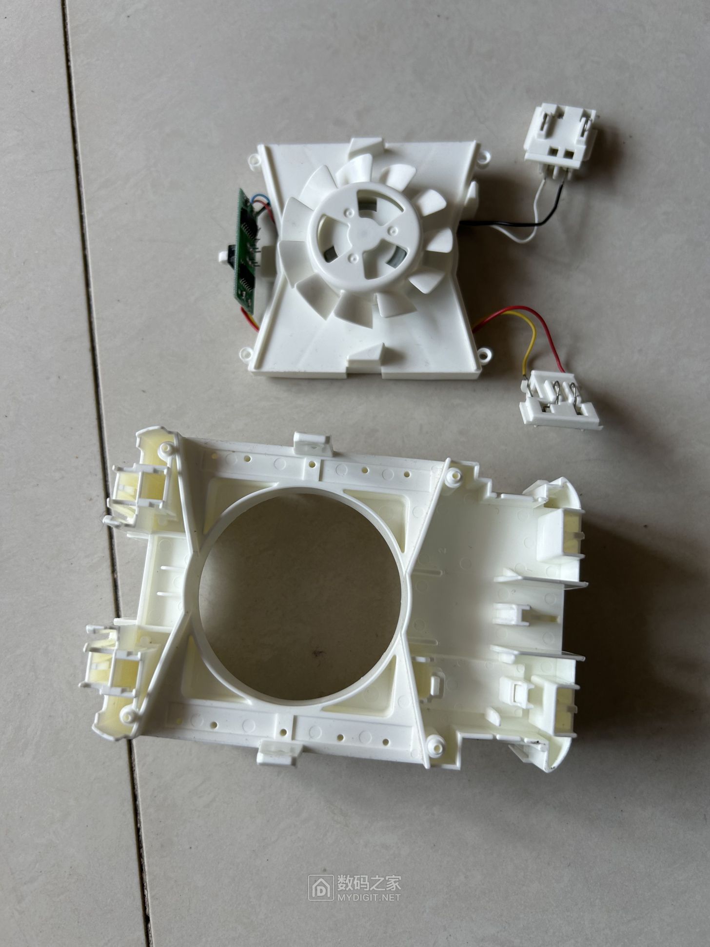

还要再撬开壳内壳,才能见到扇叶

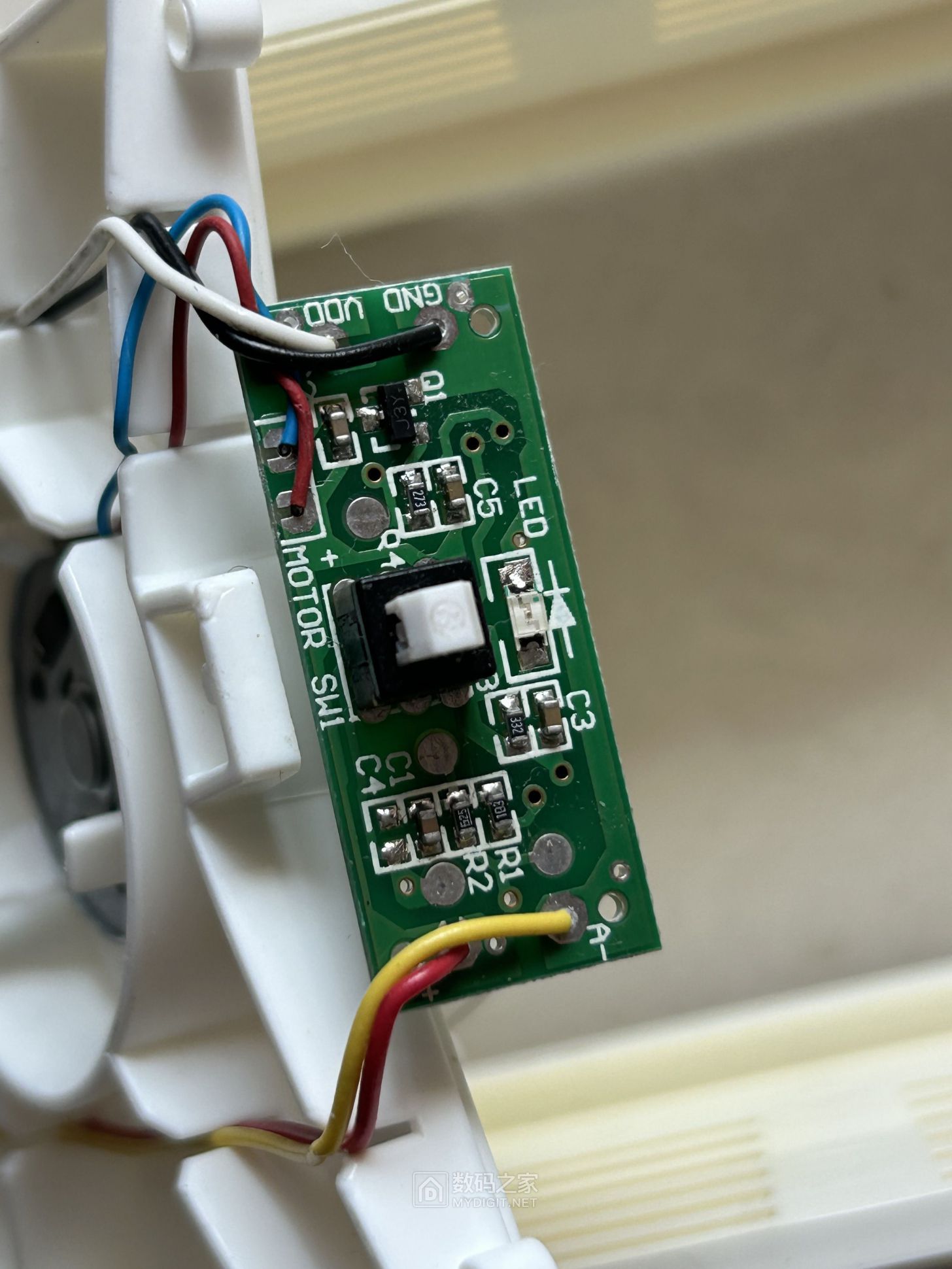

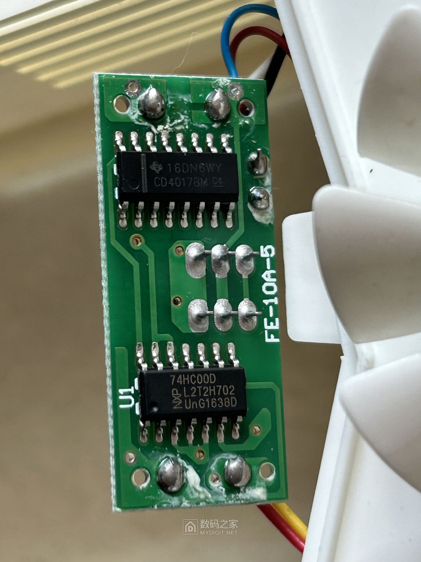

pcb背面还有2只螃蟹,可能是单片机?好在上面清晰丝印(没掌握遥遥领先神州磨掉技术?),大佬们科普一下螃蟹的功能吧?

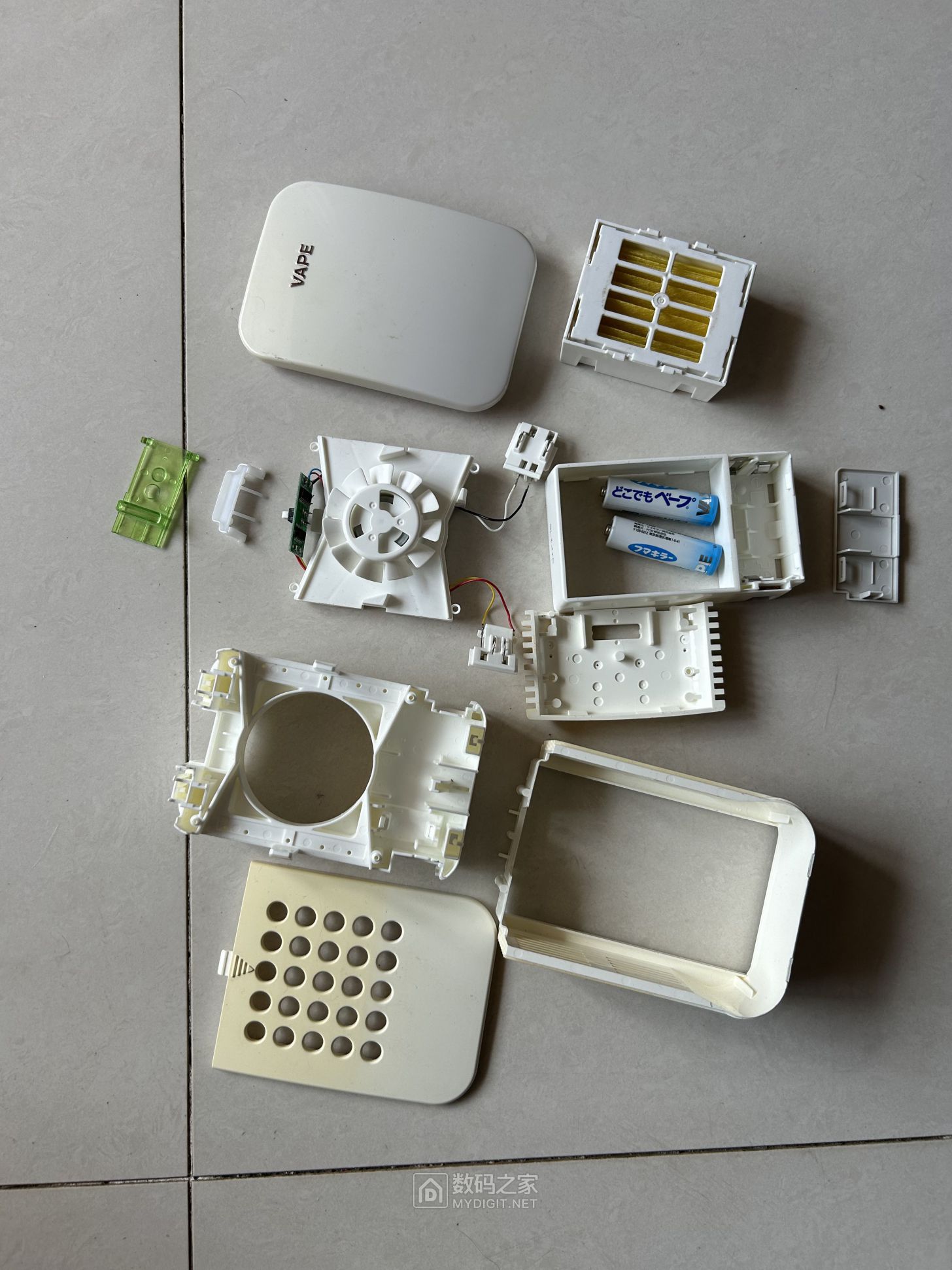

来个不完全的全家福(扇子没拆下了),是不是太多零件了?比高射炮复杂吧?
