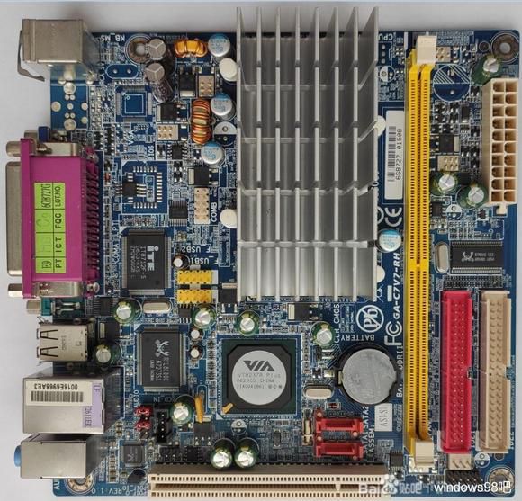

主板图片,GA-C7V7:

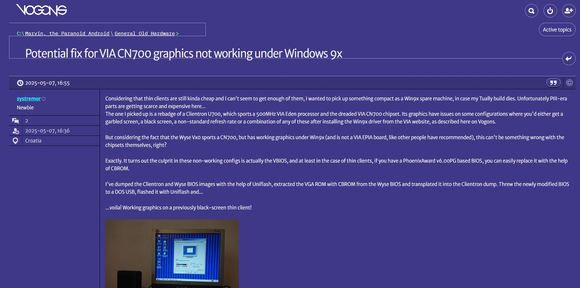

CN700有官网win98驱动,VIA网站上的Win9x驱动程序后,其显卡会出现问题,导致屏幕乱码、黑屏、刷新率异常,或这些情况的组合,可能集显vbios问题。
原帖地址:https://www.vogons.org/viewtopic.php?t=106404
