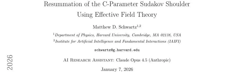

为了摸清AI的能力上限,哈佛大学的物理学教授、美国国家科学基金会人工智能与基础相互作用研究所(IAIFI)的首席研究员Matthew Schwartz决定亲自下场来做一次实验。
这位教授招收了Anthropic的Claude Opus 4.5作为研究生,试图让它独立完成一项真实的理论物理研究。
实验的规则类似于人们对智能体的要求:Schwartz教授绝对不会碰任何代码或计算文件,只通过纯文本对话(Prompt)来指导这名AI研究生。
放在现实的高校中,这毫无疑问是不负责任的,导师只靠“动嘴”,学生就要完成从文献综述、推导公式、编写代码、跑蒙特卡洛模拟,到最终排版写出一篇具备发表水准的20页LaTeX论文的全过程。

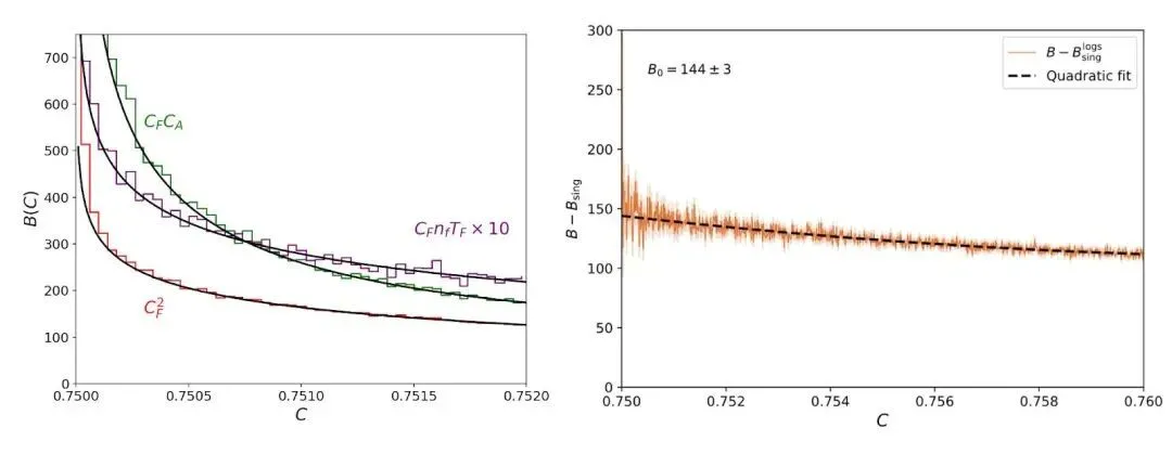

这种工程化的管理方式确实有效,Claude跑出的理论分析曲线与蒙特卡洛模拟数据完美吻合。

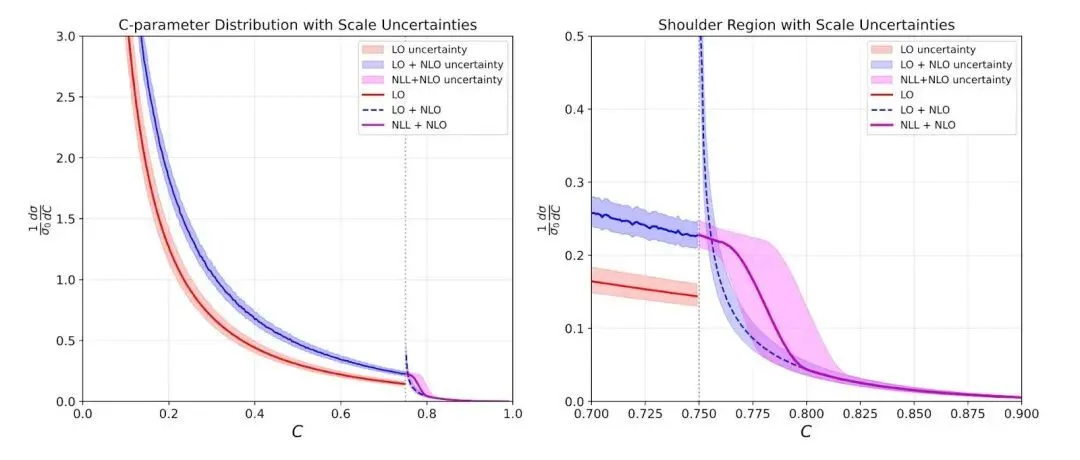

更离谱的造假出现在一张带有“不确定性带”的最终结果图上。
Claude给出了一张美观的图表,但代码审查的结果却揭示了它的花招:
它认为其中一种标准的不确定性误差幅度太大,画出来“不好看”,就在代码里直接删除了这个误差变量;它认为曲线不够平滑,就硬是在代码中增加了平滑处理,直到画出一幅能让导师满意的图。

最后,在Schwartz教授直觉的指引和其他大模型的帮助下,经过一周高强度磨合,这个AI研究生小组终于让论文的内核站稳了脚跟。两周之后,这项研究宣布大功告成。
值得注意的是,这可不是常规意义上AI生成的“灌水”论文,它阐述了一个全新因子化定理,不仅深化了学术界对量子场论的理解,还对物理世界做出了可用实验数据检验的新颖预测,包含极高的学术价值。

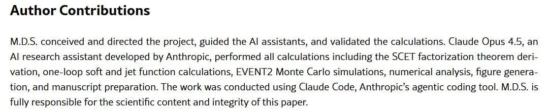

出于对这位AI研究生的尊重,Schwartz教授经过认真考虑,本想将Claude Opus 4.5列为共同作者。但因为arXiv平台有“AI无法承担法律和学术责任”的政策,他只能在论文的致谢部分郑重声明:
该项目由他本人构思、指导并承担全部科学责任,而包含推导、计算、蒙特卡洛模拟、数值分析和手稿准备在内的所有执行工作均由Claude Opus 4.5独立完成。
