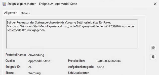

IT 团队深入分析了该故障,并确认这是一个典型的时序冲突问题。调查结果显示,由于 FSLogix 加载用户配置文件通常需要大约 20 秒,如果用户在此期间没有耐心等待,而是直接双击运行 Outlook,就会触发上述卡死现象。
此时,若通过任务管理器强制结束 Outlook 进程并重新启动,软件便能恢复正常。同时,RDS 服务器的事件日志会记录一条针对 Windows StartMenuExperienceHost 的 SettingsInitialize 操作修复信息,暗示了底层进程间的调用冲突。
