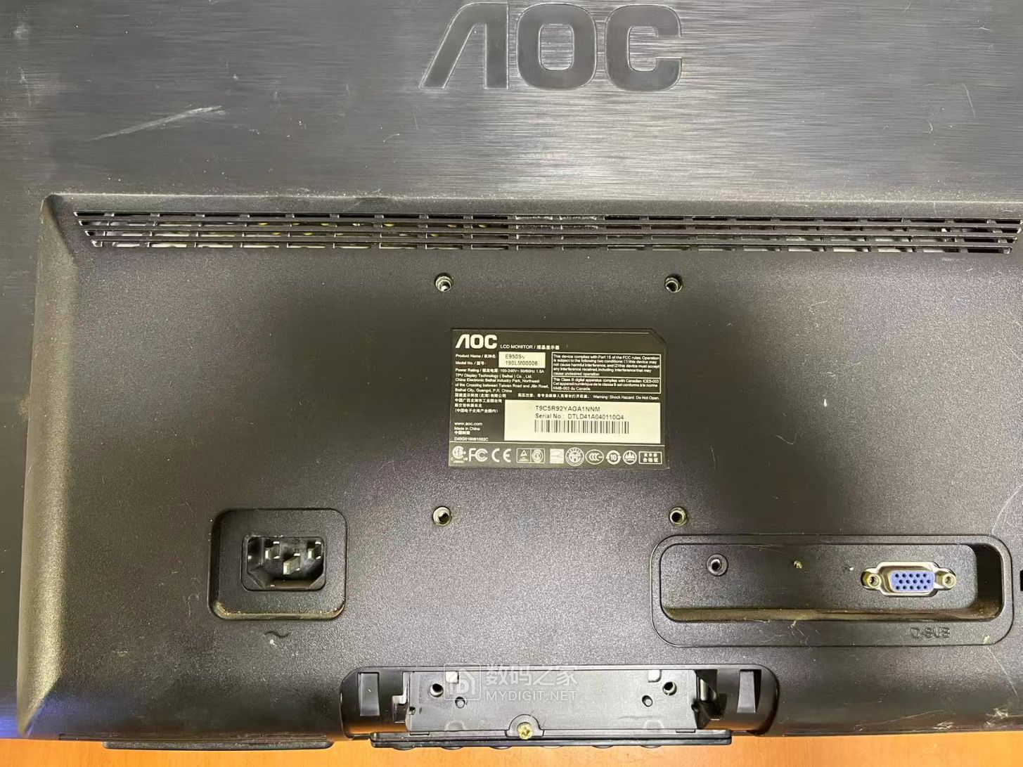

[影像] 拆个冠杰19寸显示器(AOC E950S)然后丢垃圾桶
发表于 2026-3-27 10:11:55 | 显示全部楼层 |阅读模式

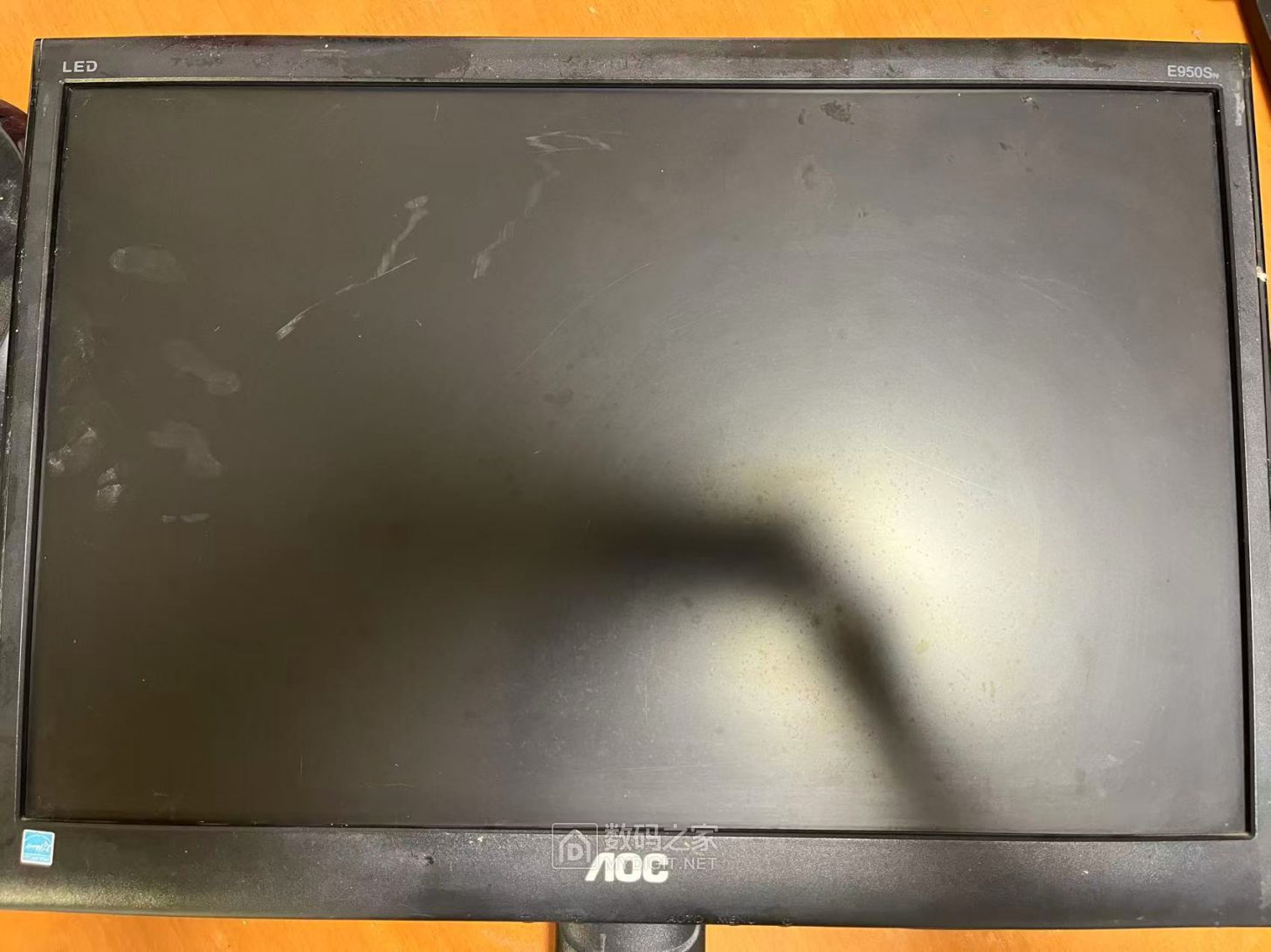

一个冠杰19寸显示器,用了好多年了,坏了,插电不开机,打开看一看

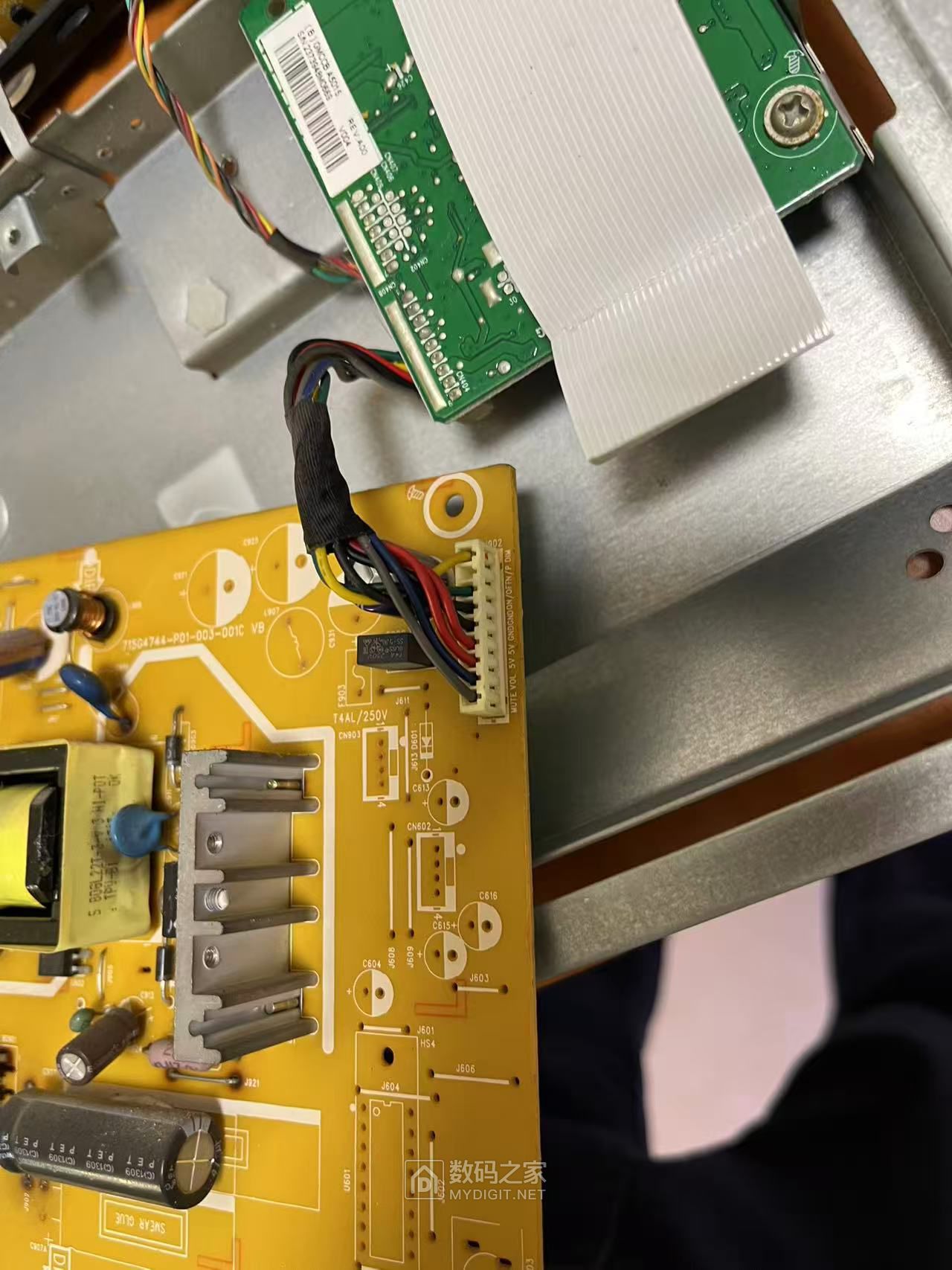

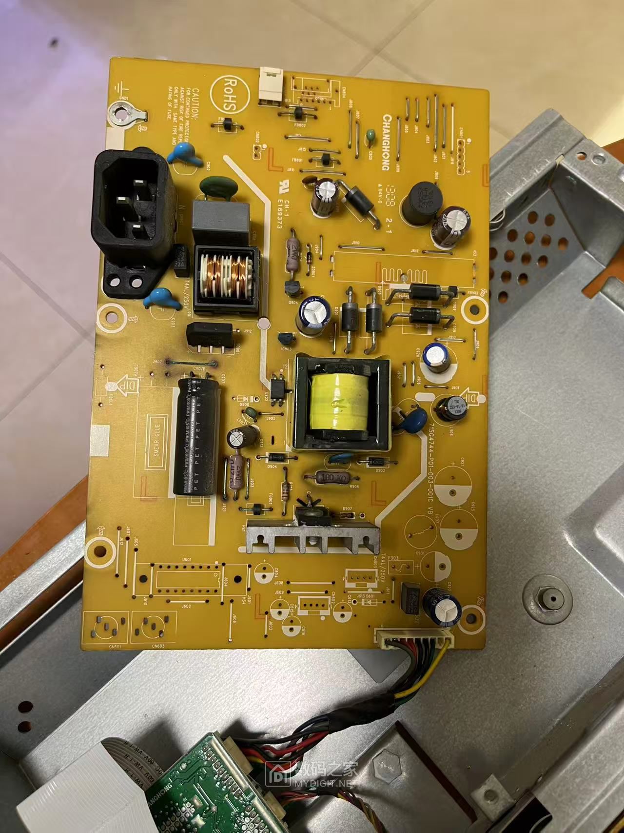

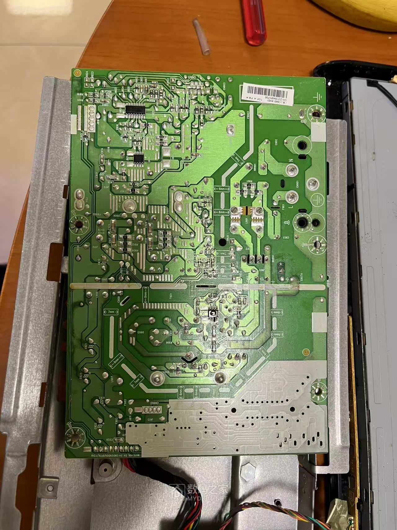

电源板

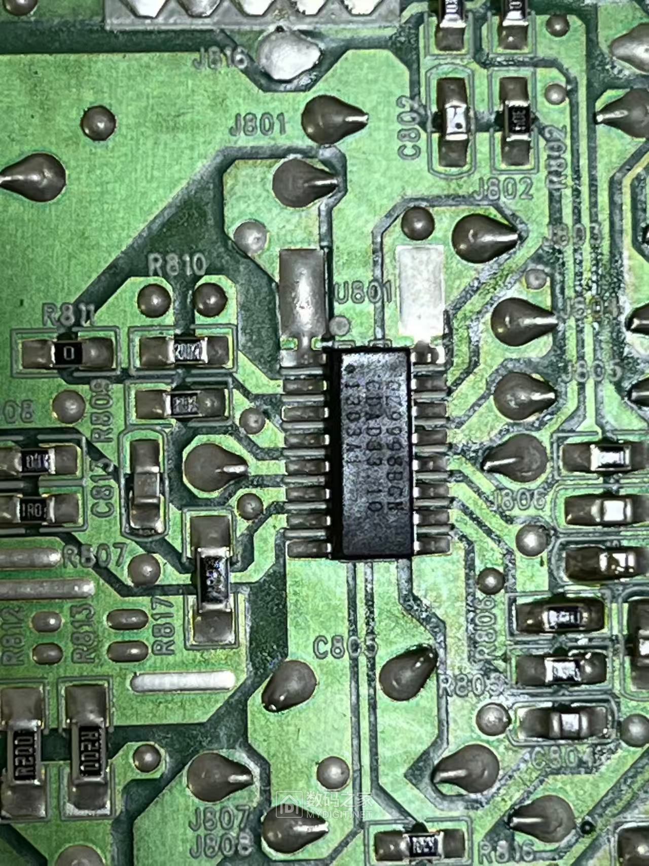

看电源板输出5V的
有个驱动芯片炸了,没有型号
这个是次级的芯片

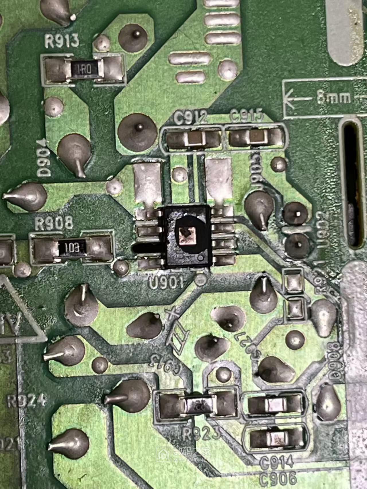

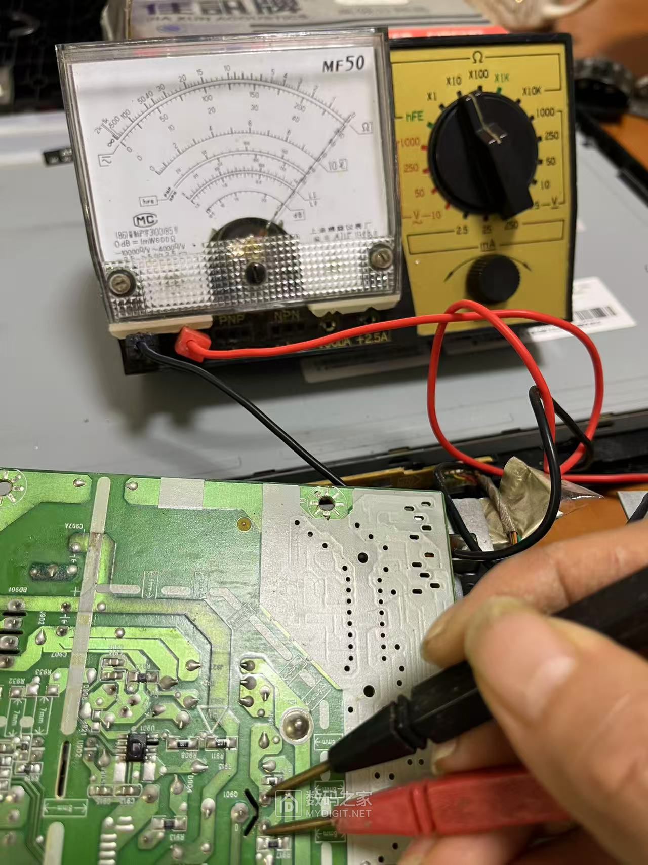

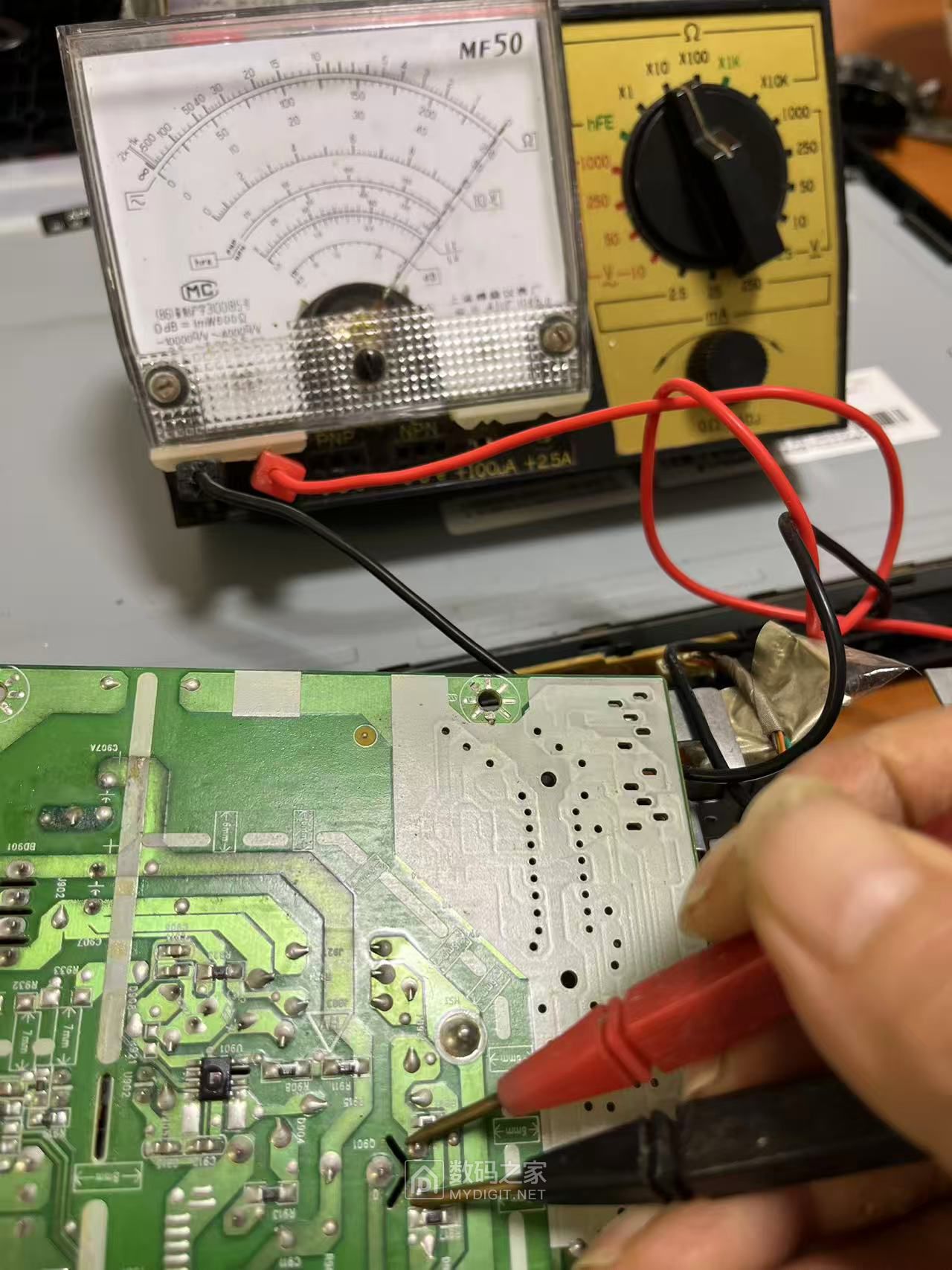

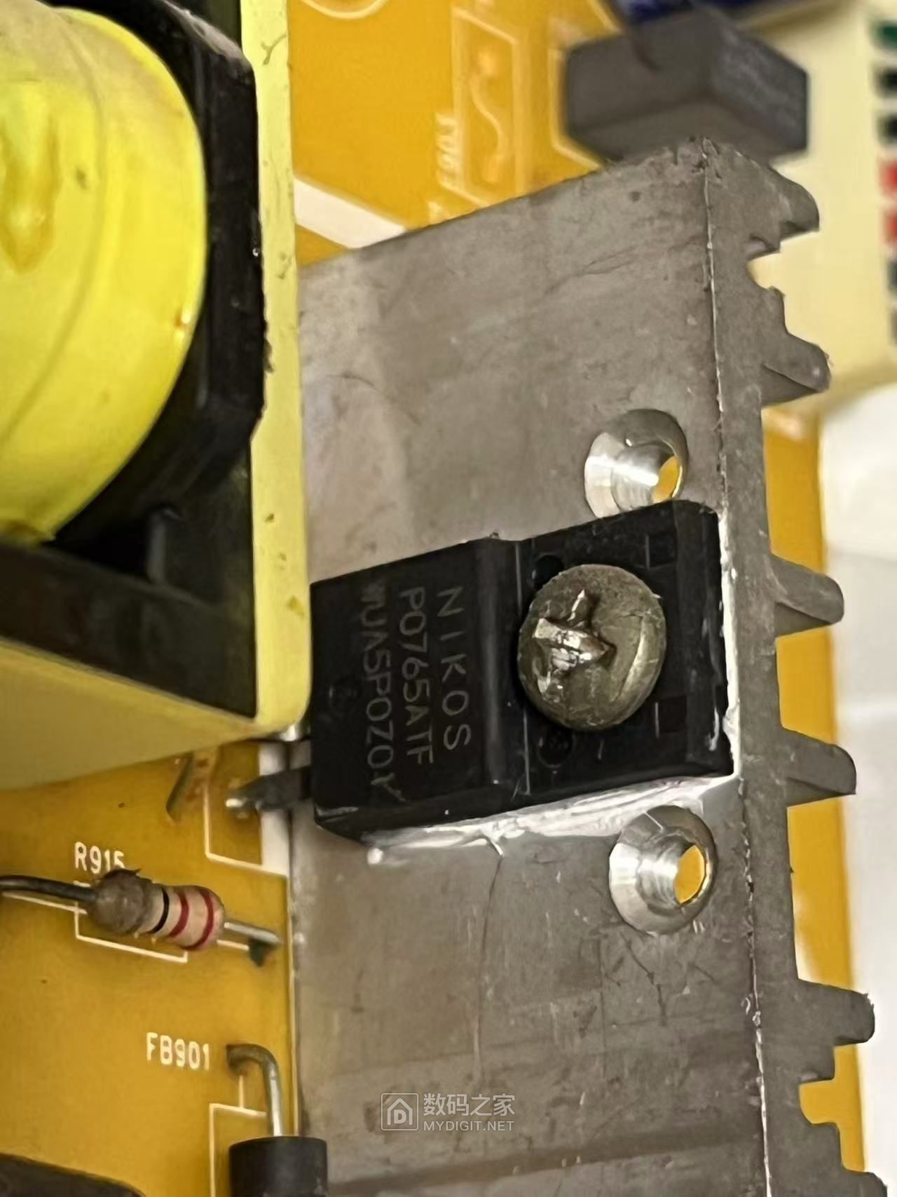

初级MOS管,测量是短路了

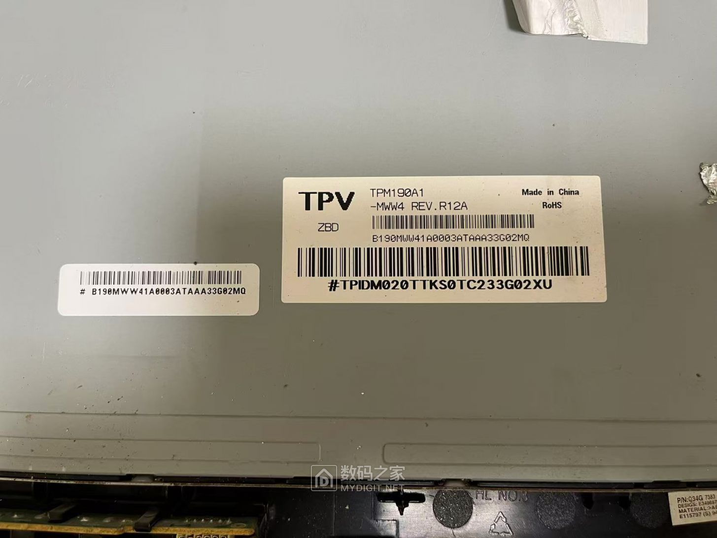

屏的型号

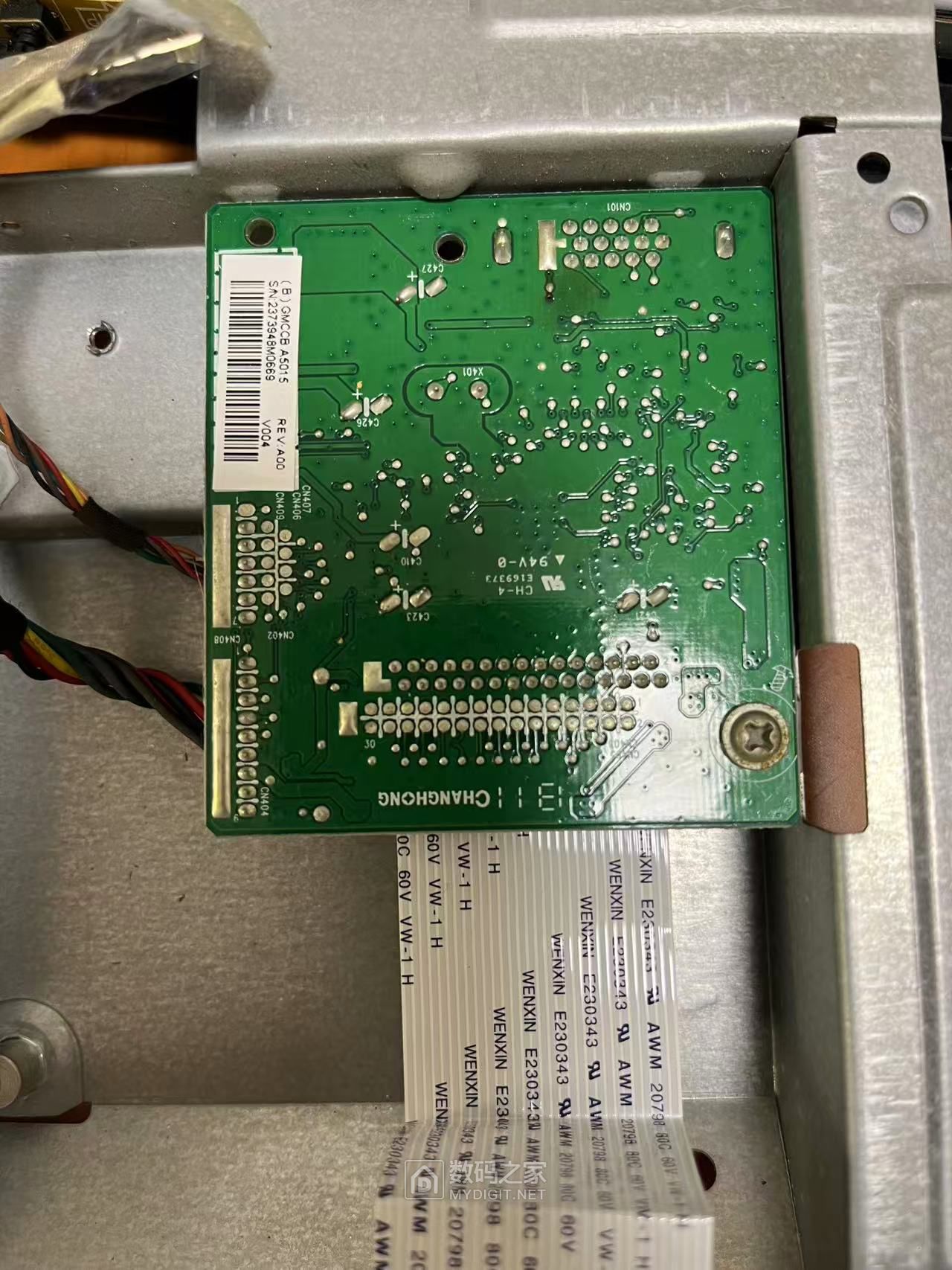

逻辑板
因为芯片和MOS管都坏了,就不折腾了,直接扔垃圾筒了。
