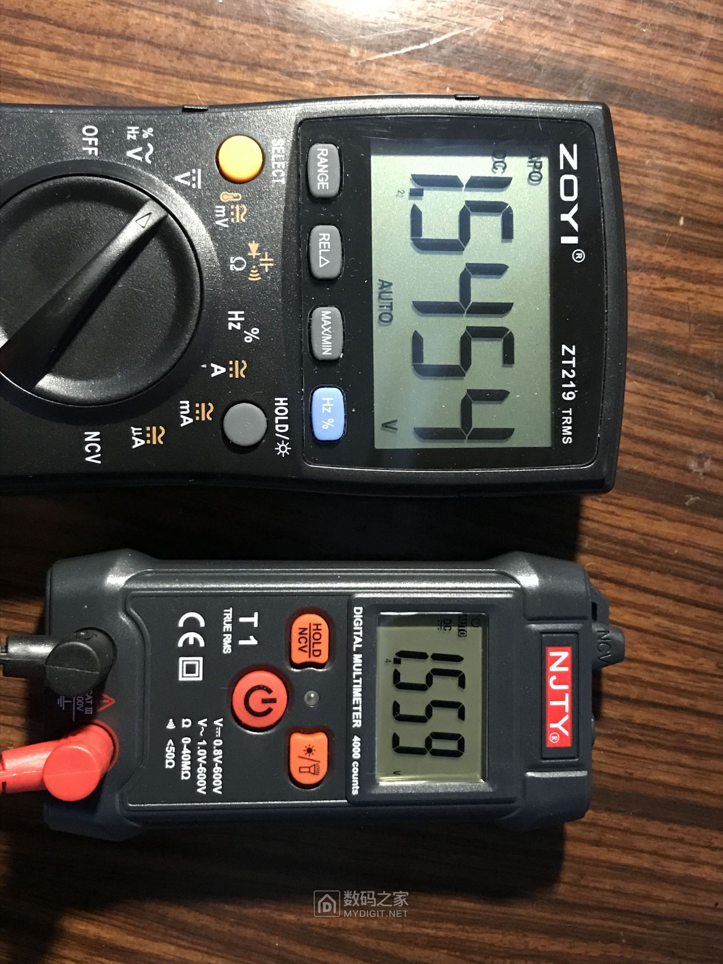

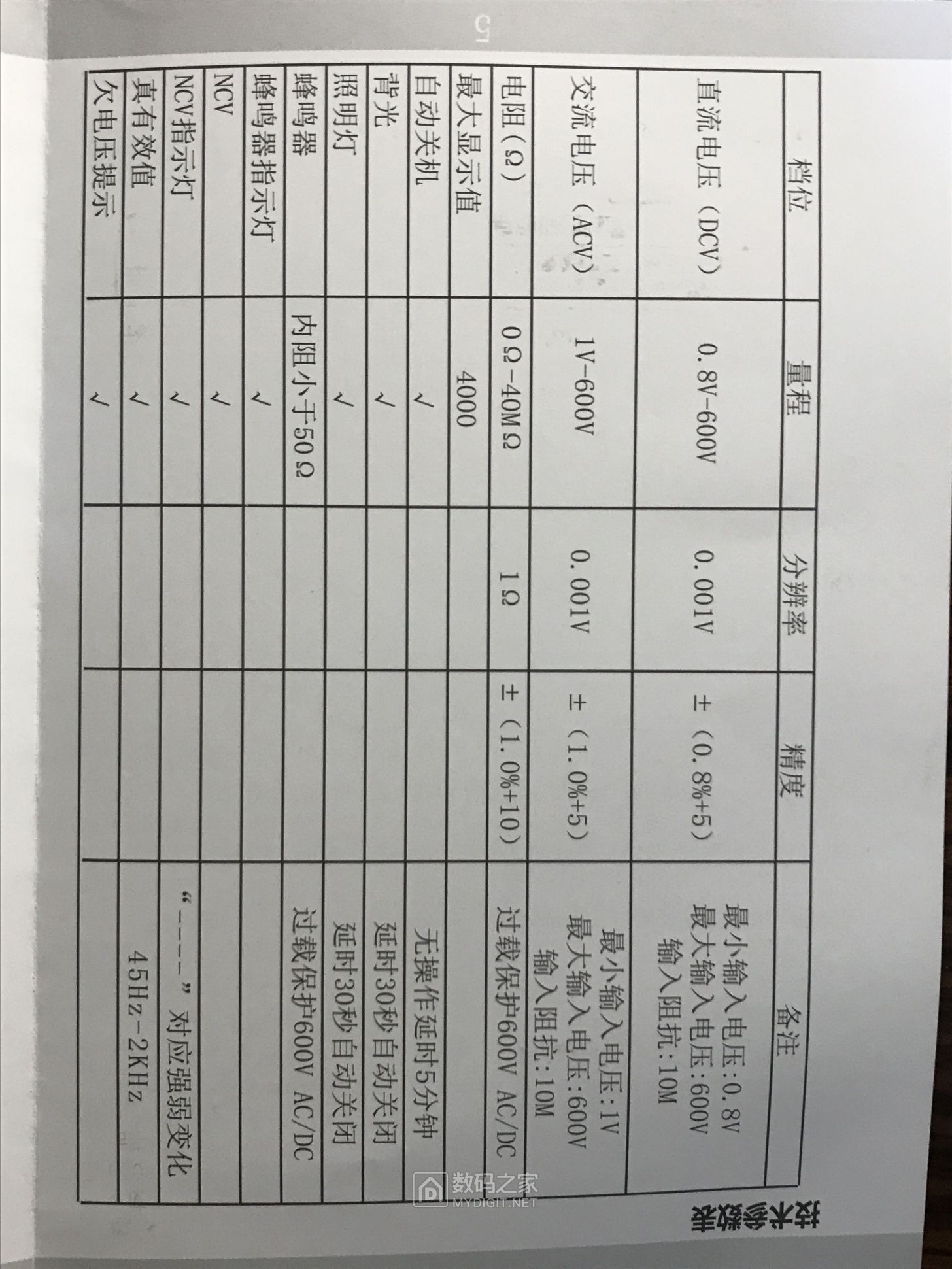

前天一时兴起,花了一盒外卖钱买了个NJTYT1万用表,今天到货了,看说明书,它能自动识别测量参数,无需手动在电压电阻之间换挡,极大简化操作流程。支持600V交直流电压测量,输入阻抗10MΩ保障安全,测量0~40M电阻,NCV非接触检测+蜂鸣通断提升效率,ABS坚固机身耐用抗摔,体积小,重量轻,都符合我的要求。
市场定位:适合追求“傻瓜式操作”的用户,尤其是非专业人士。家庭常备一个,非常好。
核心优势:自动识别参数、NCV检测、真有效值、高输入阻抗、操作简单
下图是与它表对照测的1.5V电池电压值

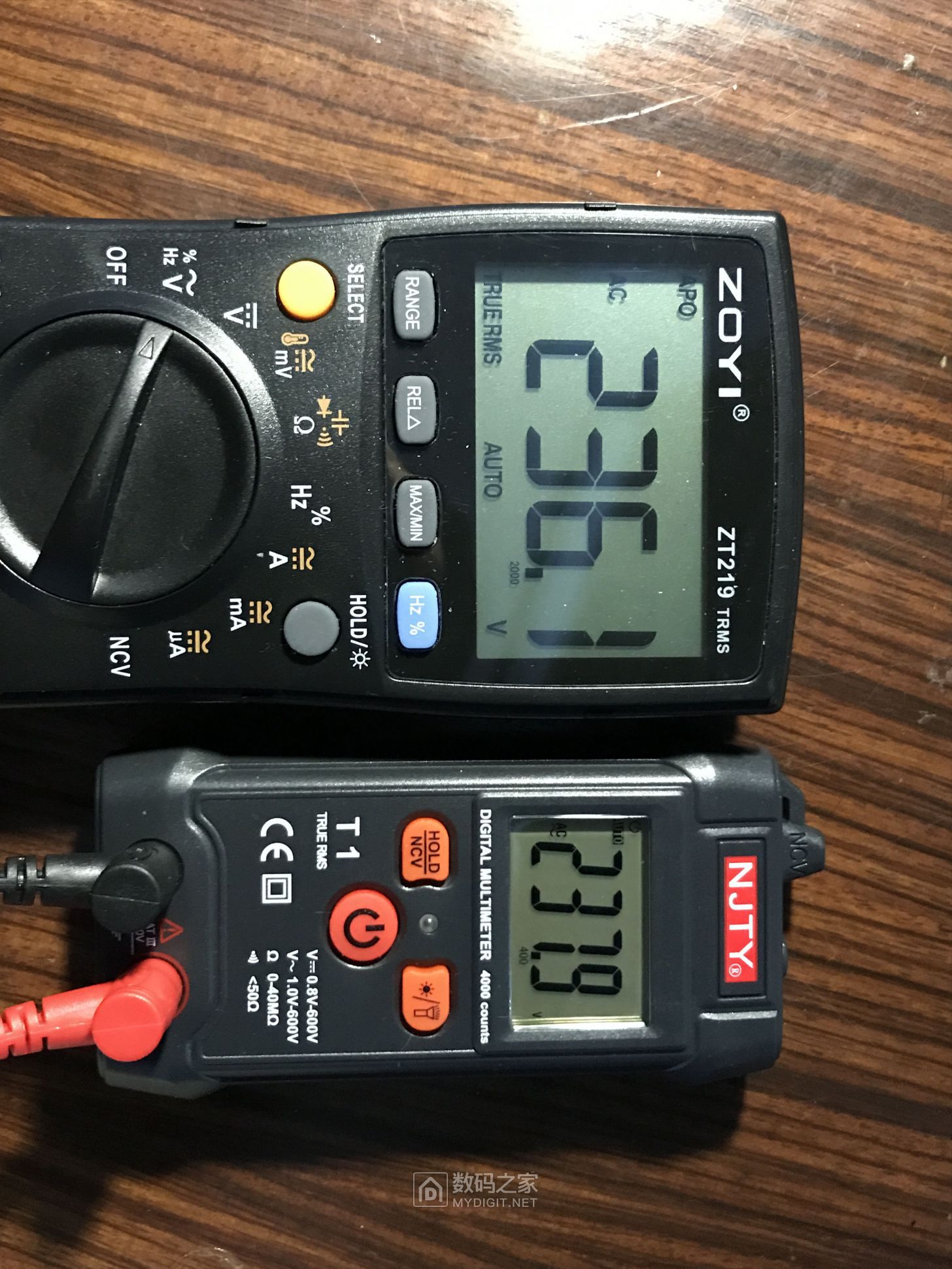

下图是与它表对照测的市电电压值

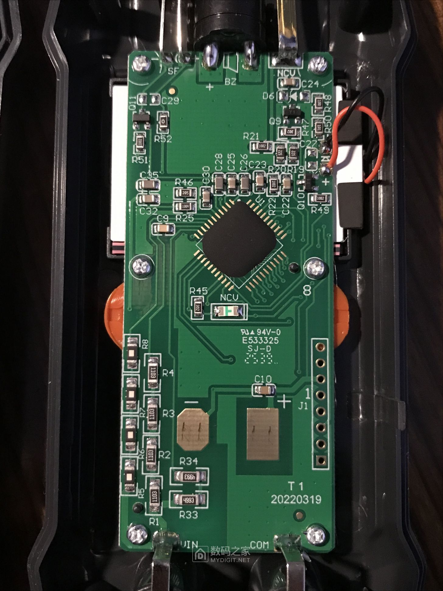

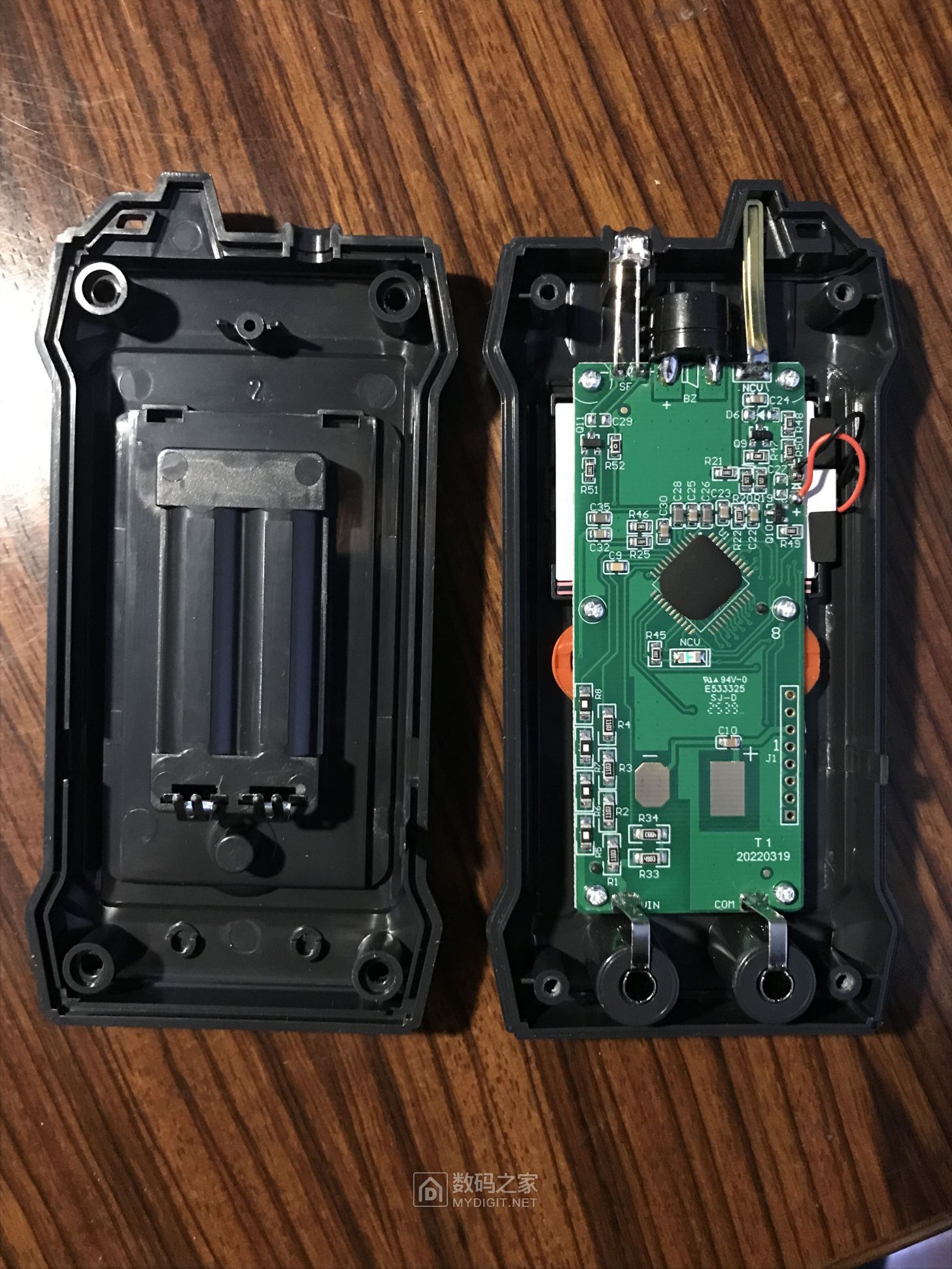

下图是拆解图

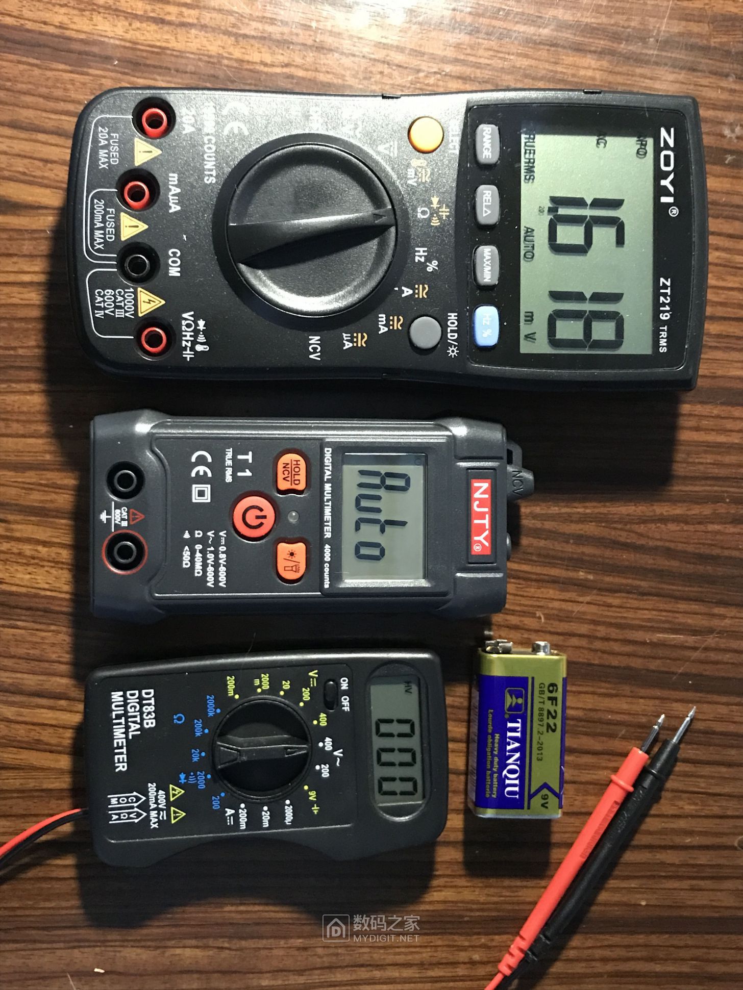

说明一下,与之配套的表笔十分垃圾,以下使用体验,是基于使用ZY表笔。
优点:
1、上面也说了,全自动测交直流电压\电阻\通断,不怕换错档位烧表,十分方便,(主要是让手动档的不要多久就接触不良搞怕了),体积小重量轻,外出携带方便。放衣服口袋无感。
2、自动识别快。无需换档,直接上手,从两表笔良好接触测量对象开始到识别出结果只要1秒,稳定读数1秒,总耗时约2秒,无论是电压还是电阻都是这样。比我这款ZY表快(大约要3~4秒,如果加上手动表选择档位时间(约3秒),那就更快)。
3、省电,实测开机待机电流1.1mA,开启背光4mA,开启手电13mA,关机耗电1.2微安。希望不会坏(前一个笔式自动表坏了,就是关机耗电400微安,没几天就没电了)。
缺点:
1、精度一般,但一般够用。直流电压低于0.8伏不能测量出结果,低于0.6伏显示成电阻值。交流电低于1V不能测量出结果。对低压电路测量不友好。
2、欧姆档低于50欧能够凤鸣判断通断,但读数误差很大,小电阻测量只能看个大概,低于3欧显示为0,高于100欧精度与说明书相符。
总之,一般小白和家庭用用足够了。专业人可以干粗活当炮灰用,特殊测量再用“高档表”。
