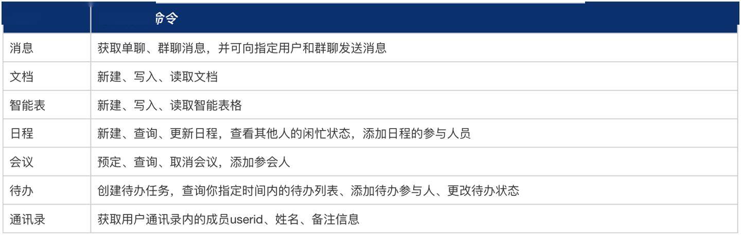

IT之家从企业微信帮助中心获悉,CLI 具备如下能力:
  • 消息:获取单聊、群聊消息,并可向指定用户和群聊发送消息
  • 文档:新建、写入、读取文档
  • 智能表:新建、写入、读取智能表格
  • 日程:新建、查询、更新日程,查看其他人的闲忙状态,添加日程的参与人员
  • 会议:预定、查询、取消会议,添加参会人
  • 待办:创建待办任务,查询你指定时间内的待办列表、添加待办参与人、更改待办状态
  • 通讯录:获取用户通讯录内的成员 userid、姓名、备注信息

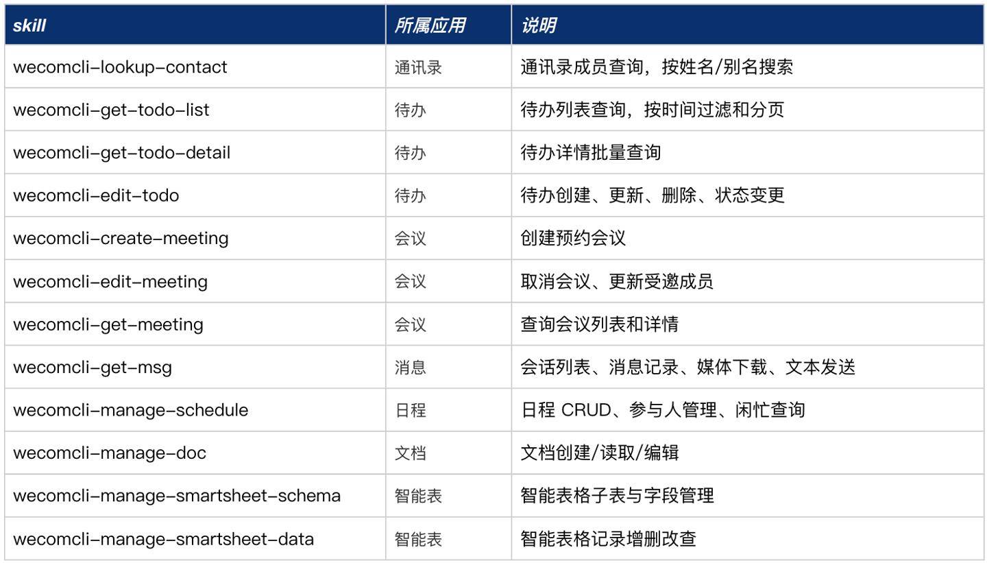

其包含如下 Skills。
skill所属应用说明wecomcli-lookup-contact通讯录通讯录成员查询,按姓名 / 别名搜索wecomcli-get-todo-list待办待办列表查询,按时间过滤和分页wecomcli-get-todo-detail待办待办详情批量查询wecomcli-edit-todo待办待办创建、更新、删除、状态变更wecomcli-create-meeting会议创建预约会议wecomcli-edit-meeting会议取消会议、更新受邀成员wecomcli-get-meeting会议查询会议列表和详情wecomcli-get-msg消息会话列表、消息记录、媒体下载、文本发送wecomcli-manage-schedule日程日程 CRUD、参与人管理、闲忙查询wecomcli-manage-doc文档文档创建 / 读取 / 编辑 wecomcli-manage-smartsheet-schema智能表智能表格子表与字段管理 wecomcli-manage-smartsheet-data智能表智能表格记录增删改查
