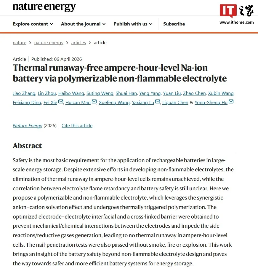

IT之家 4 月 6 日消息,综合科技日报报道和中科海钠今日分享,中国科学院物理研究所、中科海钠胡勇胜研究员团队成功开发出一种具有自保护功能的可聚合不燃电解质(PNE),全球首次在安时级钠离子电池中实现彻底阻断热失控

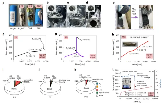

团队在 3.5 Ah 级钢壳圆柱钠离子电芯中实现 300℃ 高温下不发生热失控,顺利通过针刺试验,电芯不冒烟、不起火、不爆炸。该研究以“Thermal runaway-free ampere-hour-level Na-ion battery via polymerizable non-flammable electrolyte”为题发表于《自然 · 能源》。
据介绍,胡勇胜研究员团队利用 NaBF4 为主盐,NaPF6 为辅助界面调控剂构建双盐体系,解决了硬碳负极兼容难题,优化了电极-电解液界面。
同时,基于磷酸三乙酯(TEP),在不可燃的基础上实现热致聚合,在高温下可快速固化形成隔断层,屏蔽正负极间的机械 / 化学串扰,彻底阻断电池热失控反应,成功实现安时级钠离子电池无热失控
值得一提的是,这一突破并未牺牲电池高性能表现,其兼具极好宽温性能(-40℃ 到 60℃)和耐高压稳定性(>4.3V),即使在 4.3 V、211 Wh/kg(基于电芯重量计算)的高电压、高比能 Ah 级软包电芯中依然能保持稳定运行并通过针刺试验,且材料均为成熟工业化产品,具备极高产业化竞争优势。
