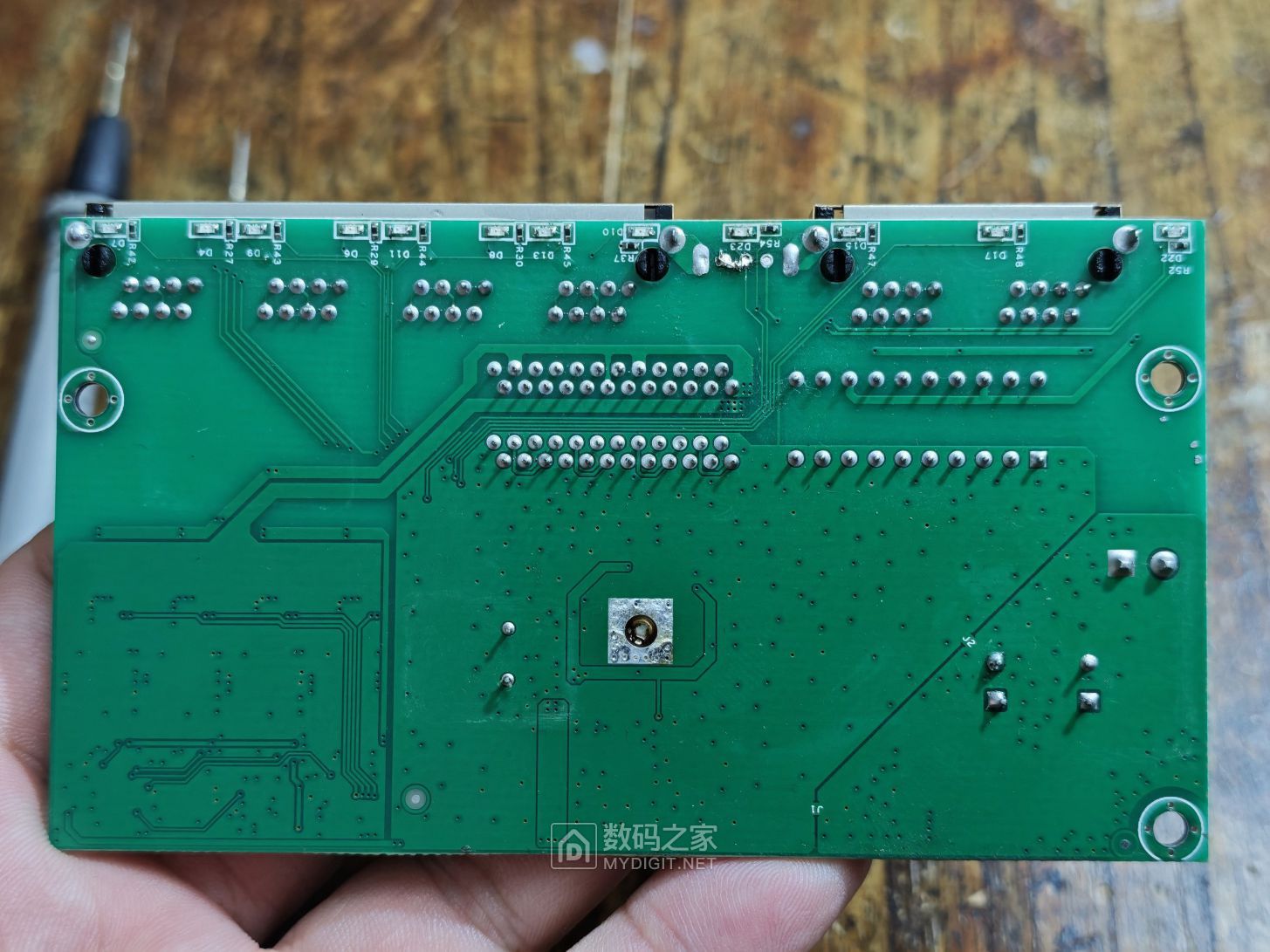

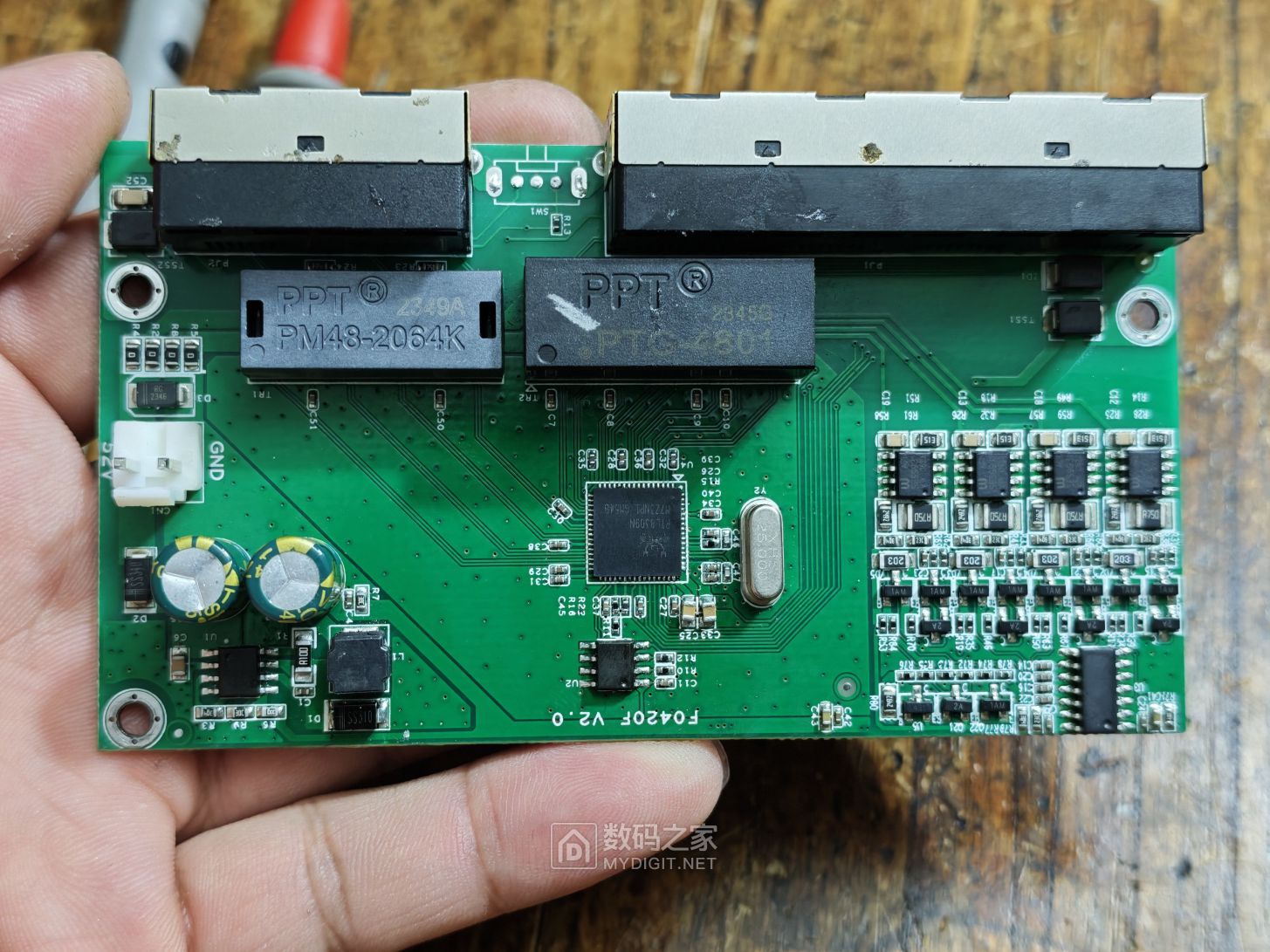

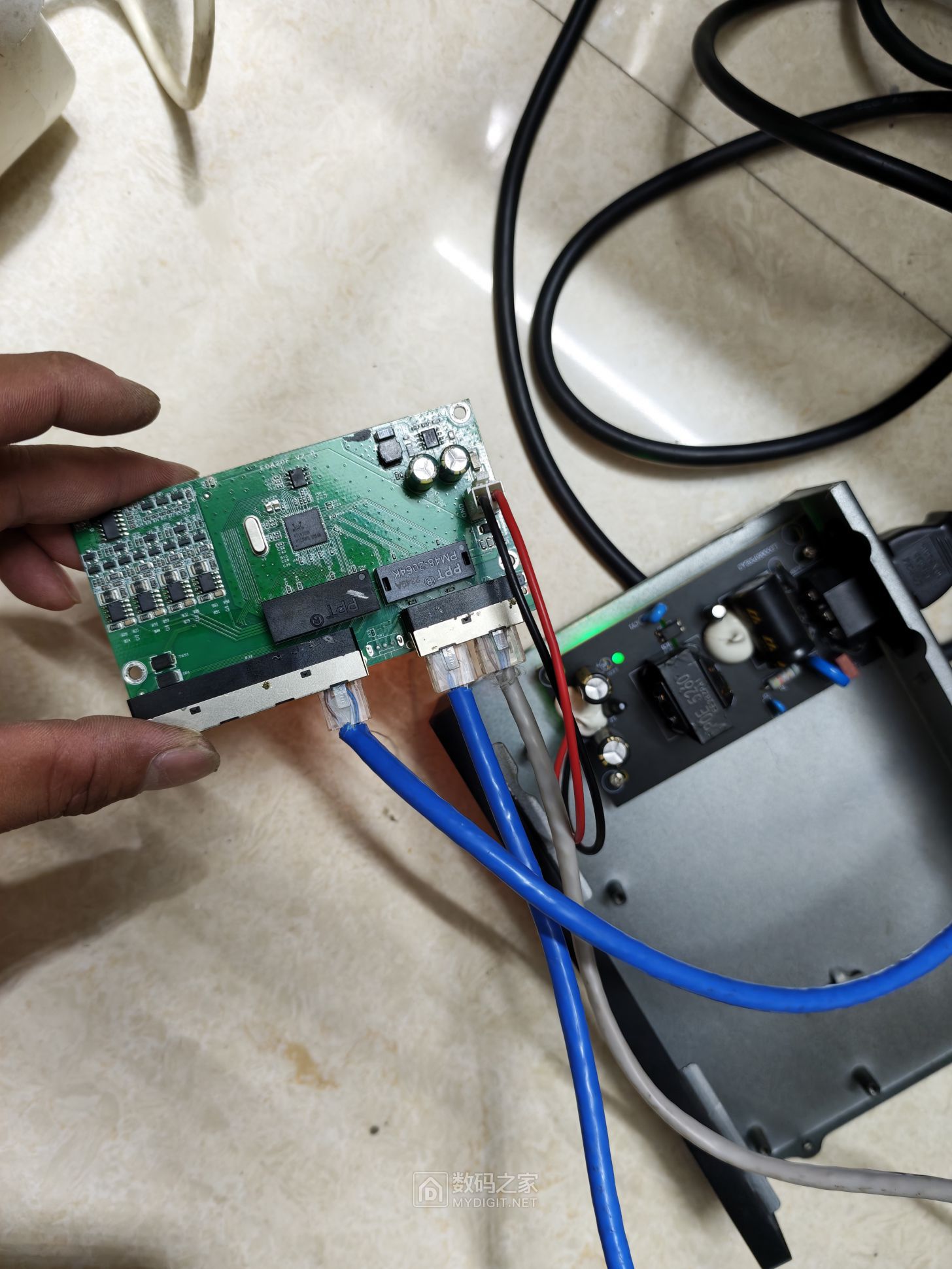

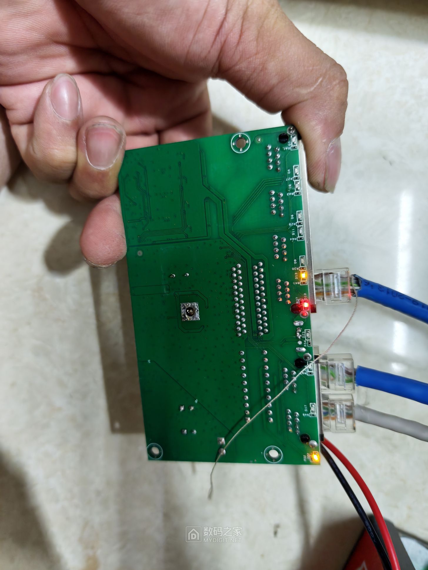

原来是好像是POE口不通电的还是什么了忘了,更换了主控RTL8309N(因为主控傍边的电容都是短路 电感下面那个SS310二极管也是短路,拆了主控就不短了)更换了后 4个POE口能用,就是2个网络口没反应,请问是不是PM48-2064K网变坏了啊?  主控是2块多钱买的,不会是主控有缺陷? 现在插网线 底下的指示灯不亮
