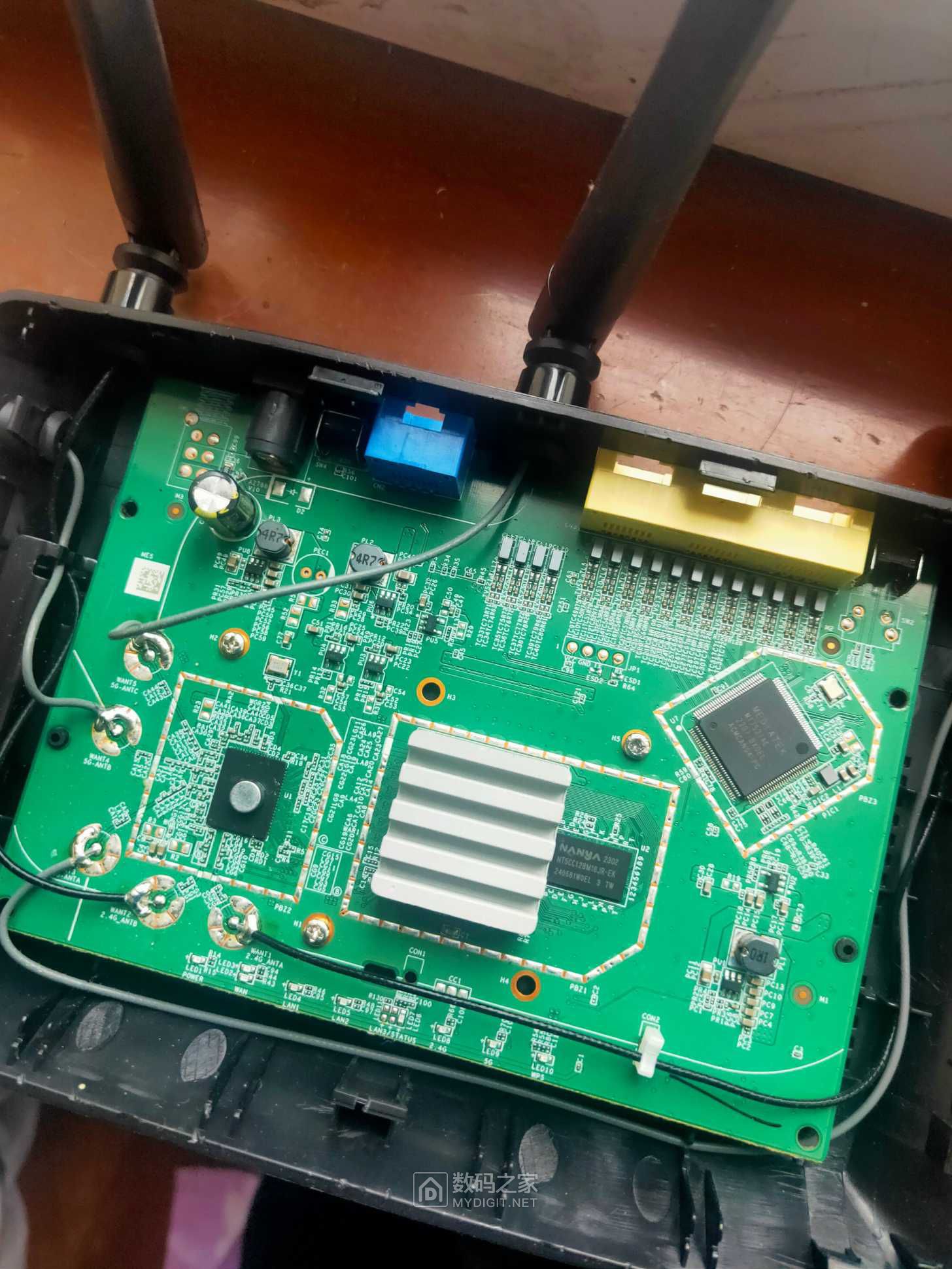

每天瞎折腾,突发奇想,闲来无事,想编译路由器固件,谁知道误删一个什么软件就启动不了了。,然后又更新官方的,谁知道更严重了,进不去登录界面了。
表现在插上网线能识别网线口,但是更改ip地址它就是进不去。是拼不通。
打算在闲鱼上找的时候,突然发现竟然竟然涨价了,80块左右了。以前好像50块左右。有些电子产品真的会涨价。
然后胡乱搜索消耗时间过了几个小时无意中搜索他。说进入Uboot要按30秒,我的天哪,以前我记得只要按10秒左右。
然后突然间他就进入了,然后重新刷上有用的老的固件。竟然发现新的固件刷了还是老样子,只能刷老固件,所幸成功了,然后再重装软件。
