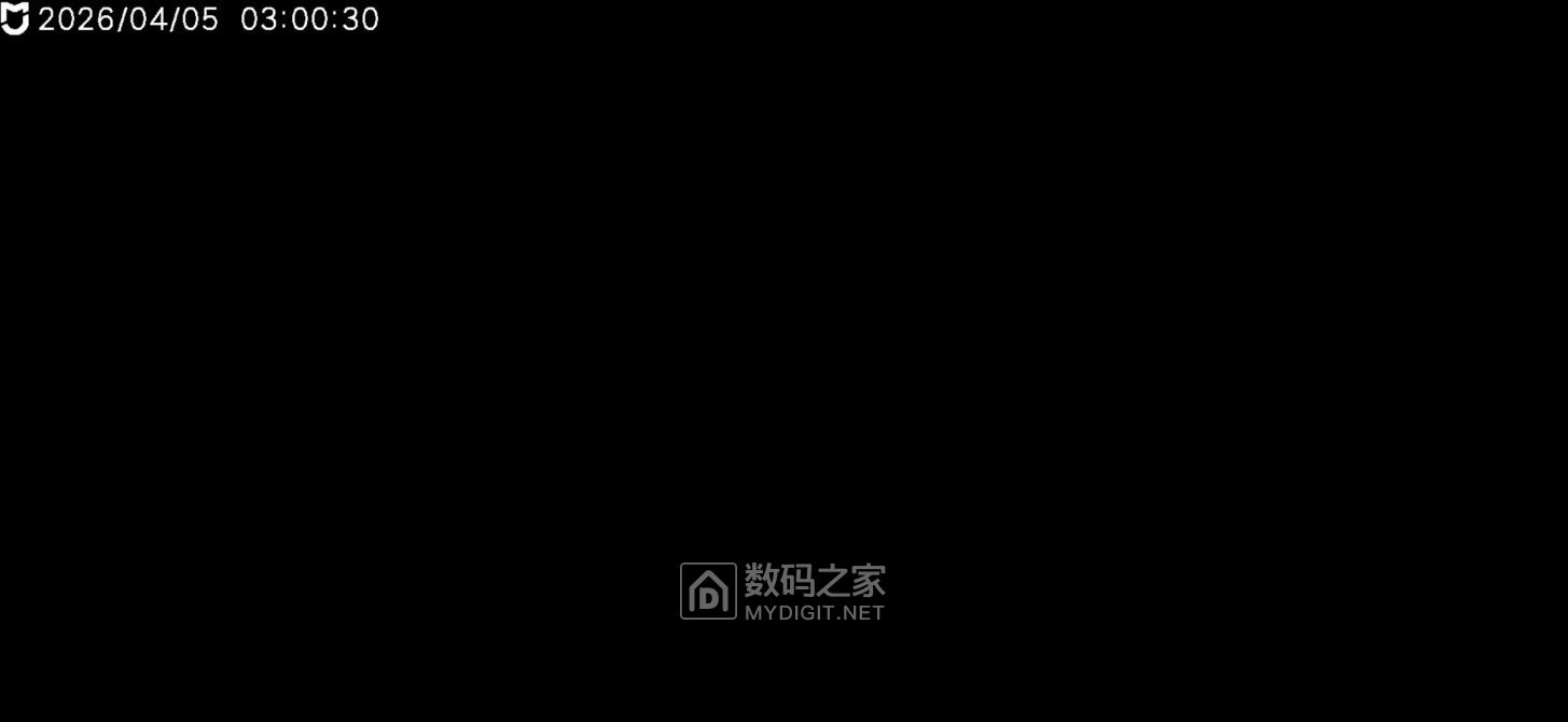

家里的小米摄像头(应该是第二代1080p的,第一代是720p的)坏了,晚上看不见,推测是补光灯坏了。前一阵子发了个预告,小米摄像头夜视功能维修预告,清明节回家了维修工作就顺当开展了。(厚个脸皮,维修工作其实就是换零件,哈哈哈)

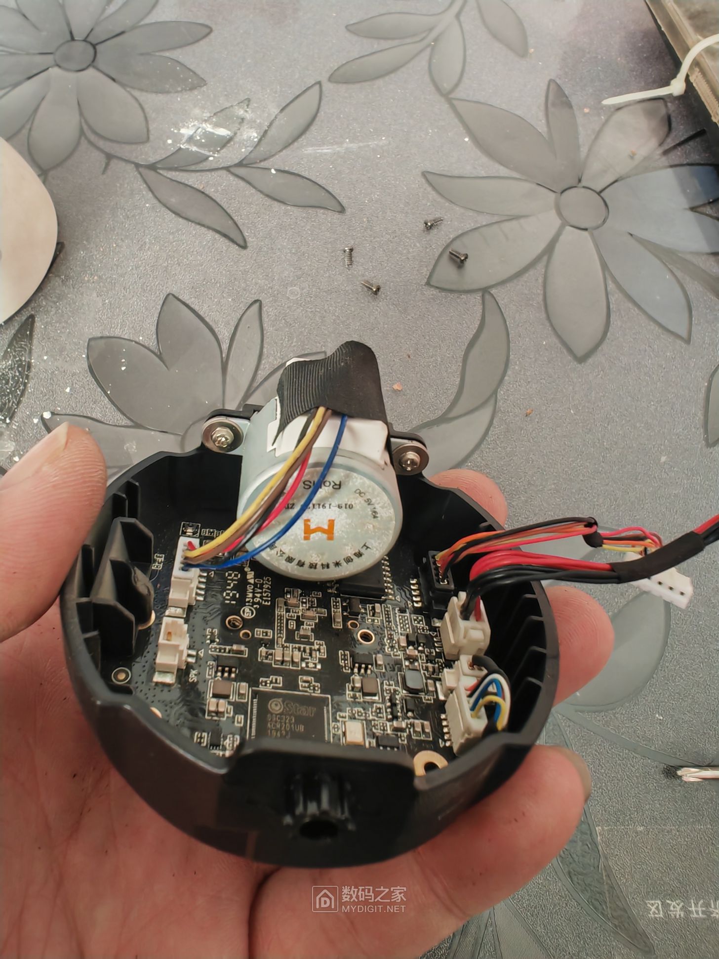

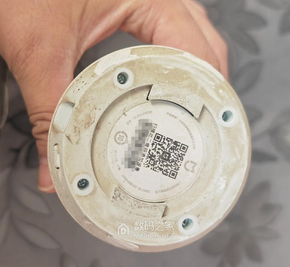

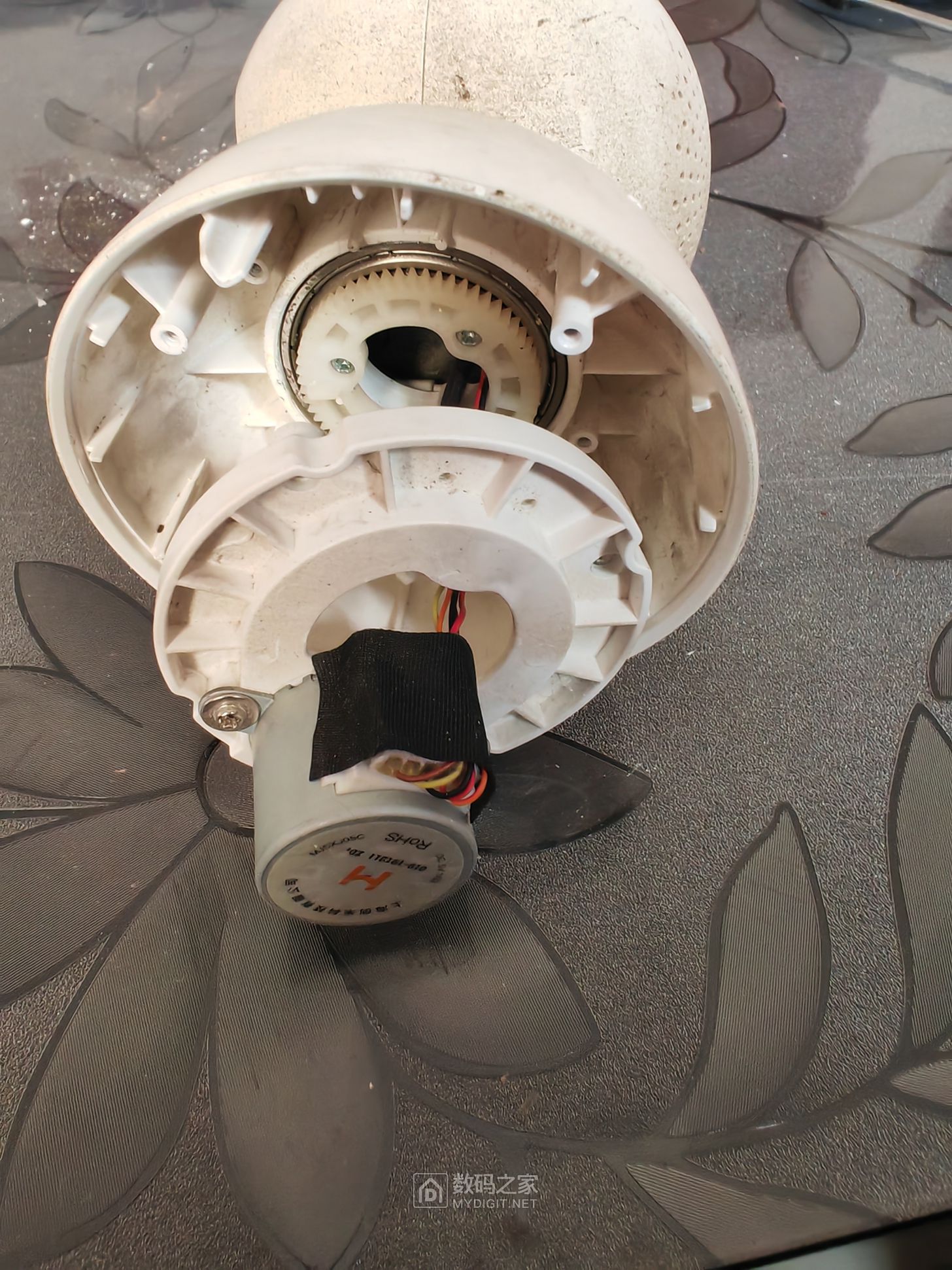

后盖有四个胶套,拿下俩露出来四个螺丝,卸之。

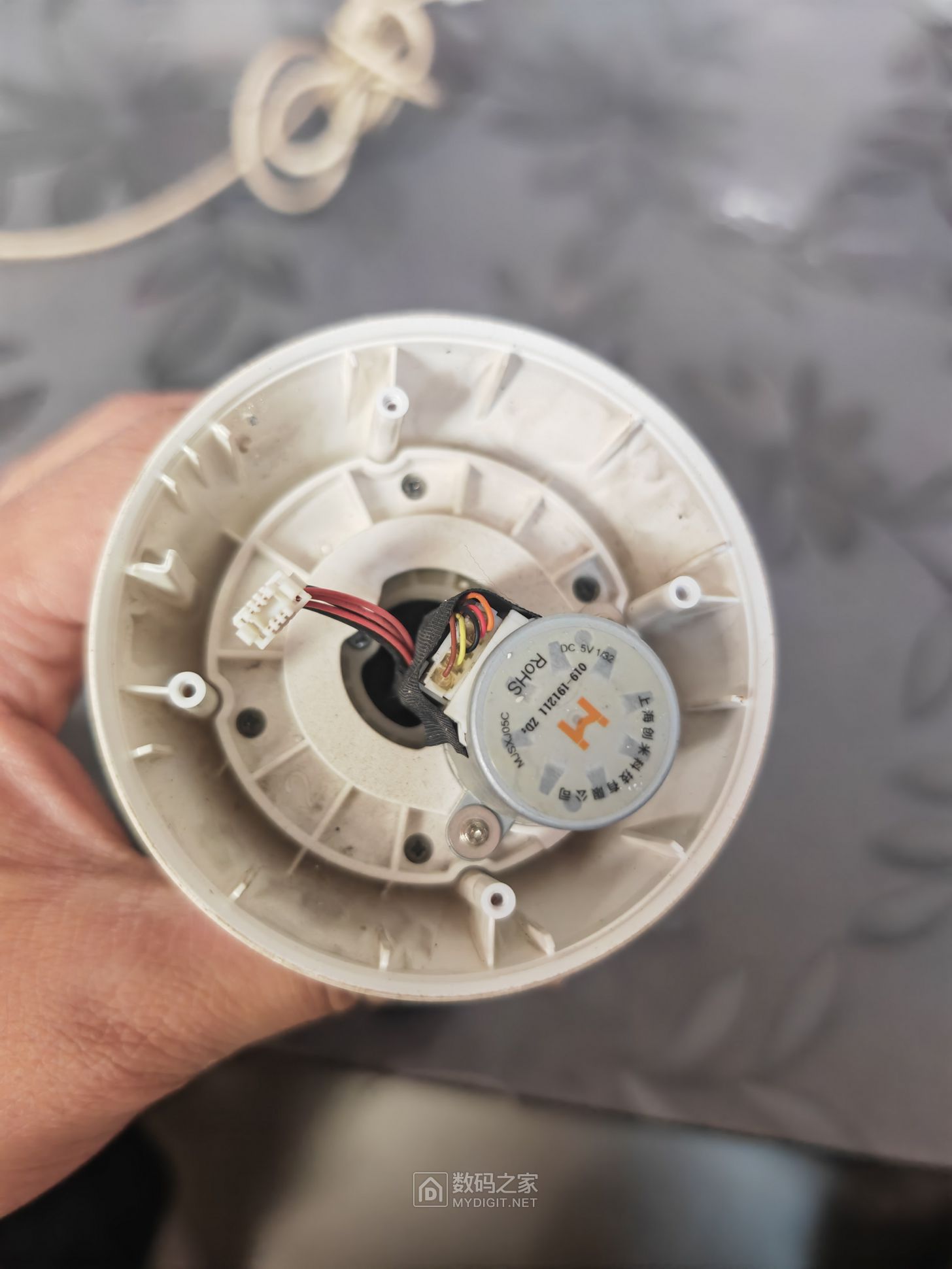

卸下来就看见电机了,拆掉排线,再卸下来四个螺丝
这里拆下四个螺丝才发现需要拆掉排线,不然没法拿下来

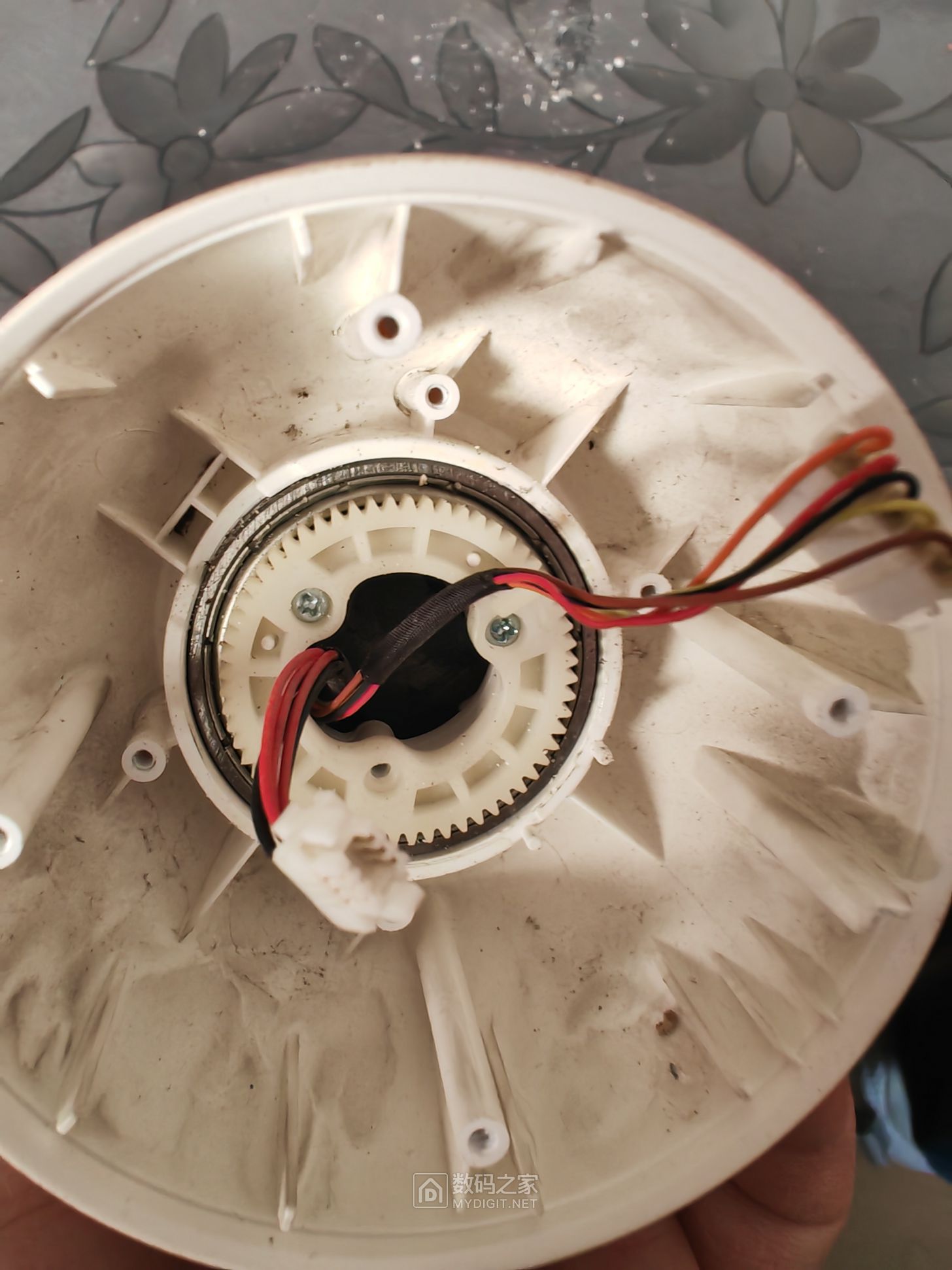

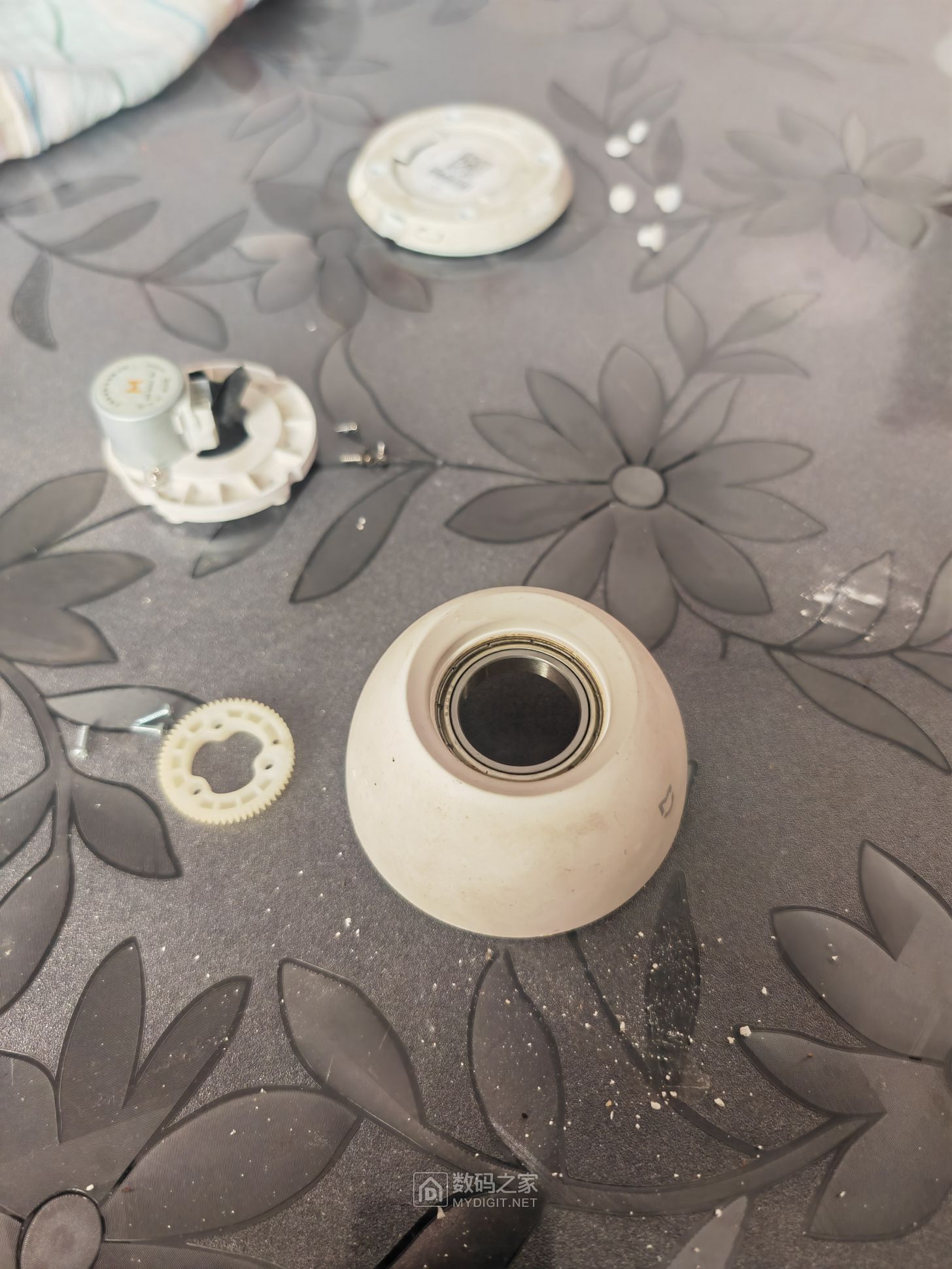

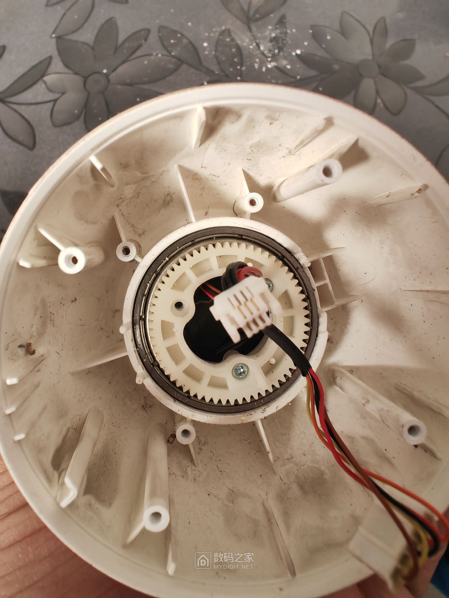

拿下来电机和排线后,就看见限位齿轮和轴承了,纤维齿轮上还有三个螺丝,拆掉
然后底座部分就拆下来了,按照拆掉螺丝的顺序排放零件和螺丝,不容易乱也方便记忆和安装回去

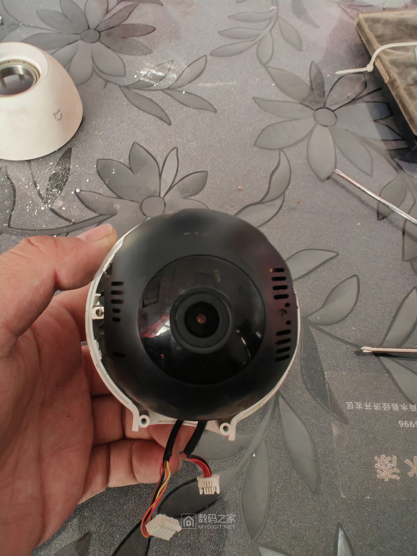

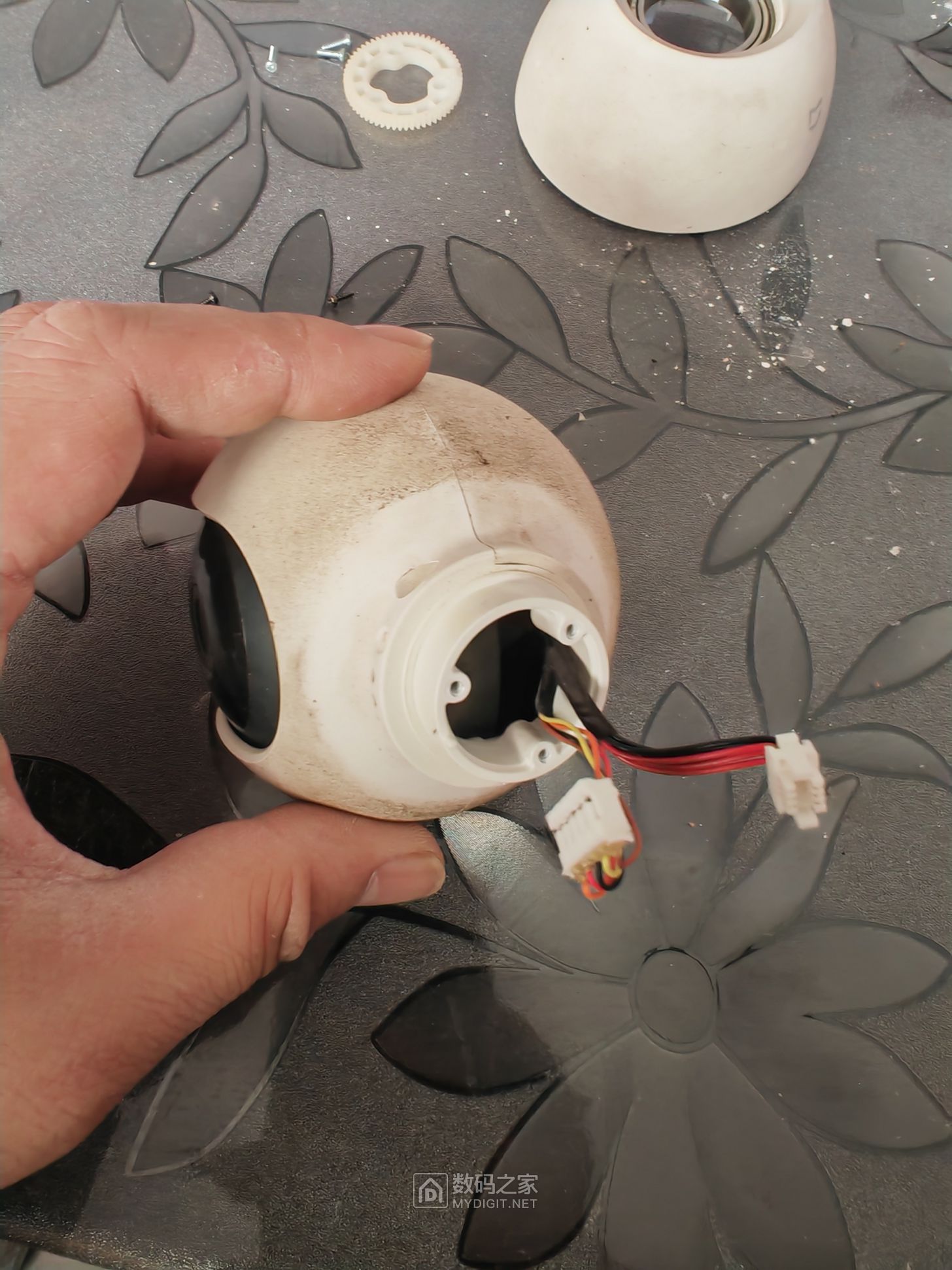

接下来就是这个摄像头球体了,最下来的圆球底部部分还有两个螺丝,拆掉后是一整个卡扣扣严实的塑料结构,这个地方没啥技巧,就是个大力出奇迹,沿着缝隙使劲往外掰开
外壳拆开了,左侧还有一个螺丝,卸掉后打开球体

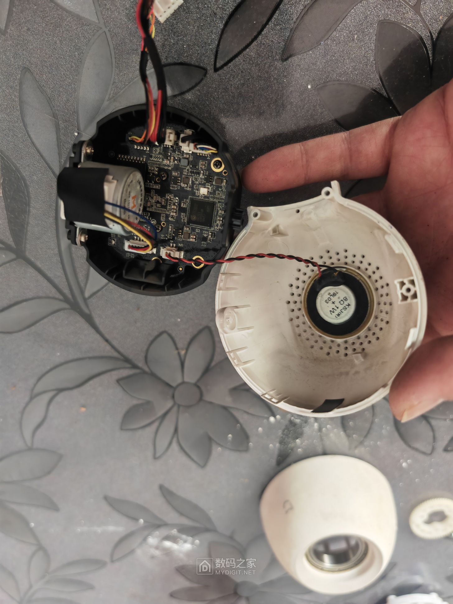

里面是一个喇叭,排线连接到主板上,拆掉排线
这里这个电机要拆下来,不然拿不下来主板,补光灯在主板下方

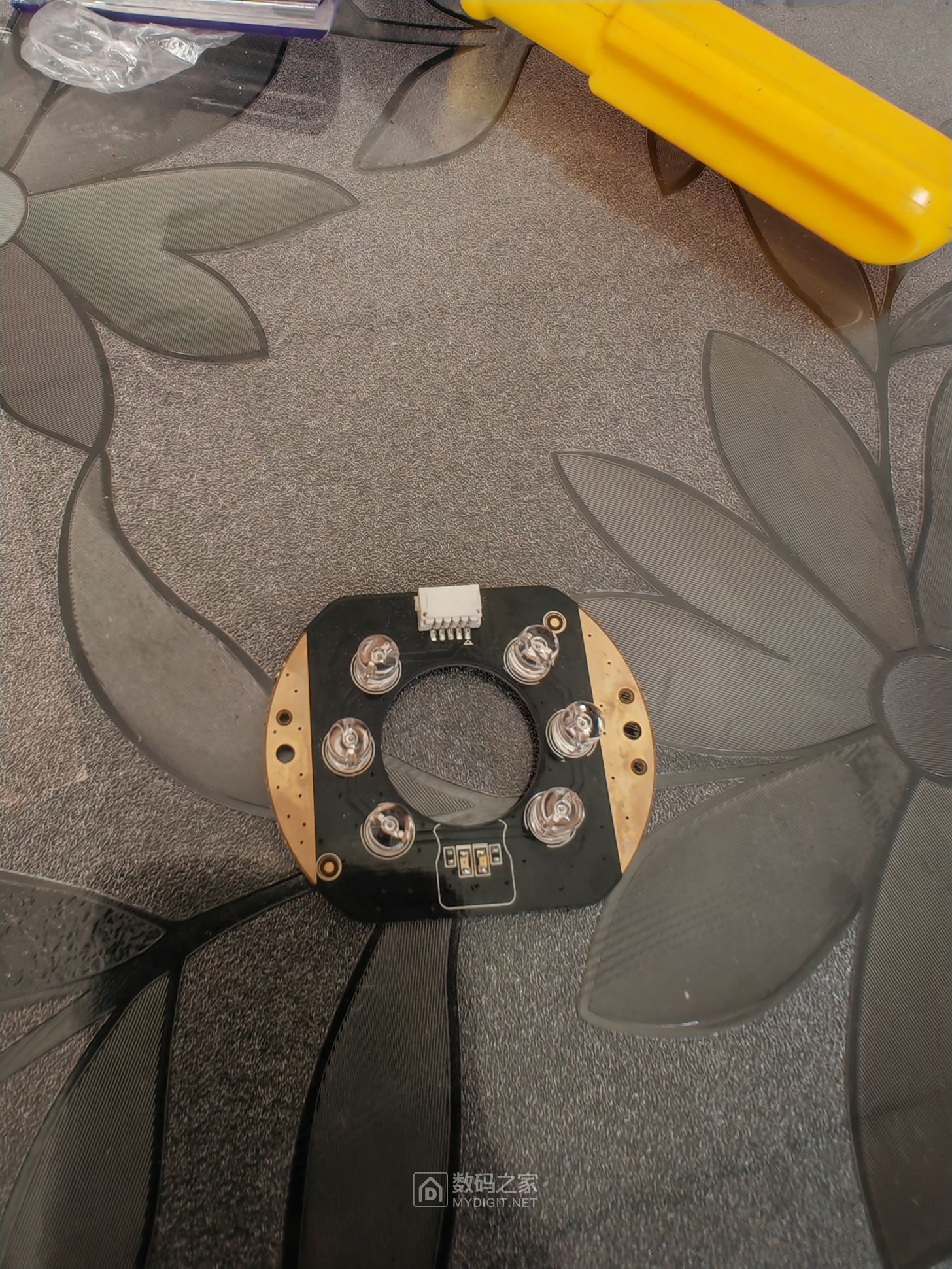

主板拿下来的照片忘了拍了,补上一个补光灯的照片,更换上后按照拆下来的顺序依次安装回去。

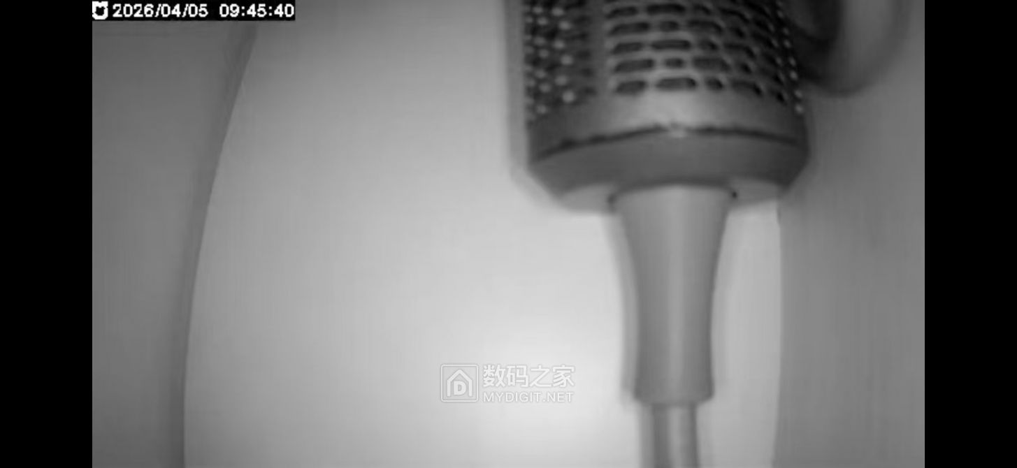

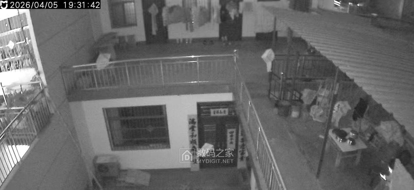

大功告成,因为是白天,测不了夜视功能,放到柜子里,关好门测试一下,能看到没光亮的场景,那就修好了。
最后来一张对比图,坏掉的和修好后的。

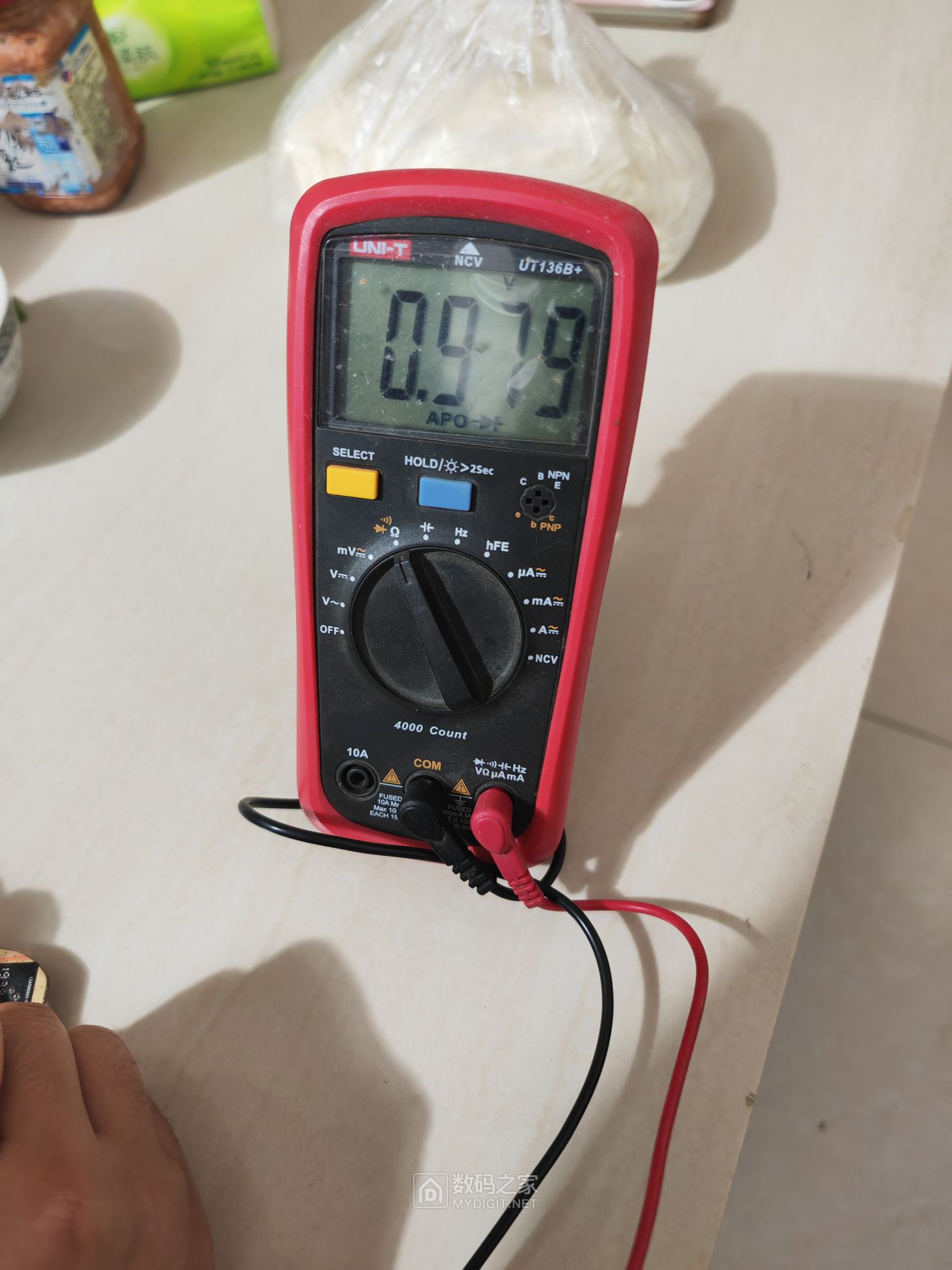

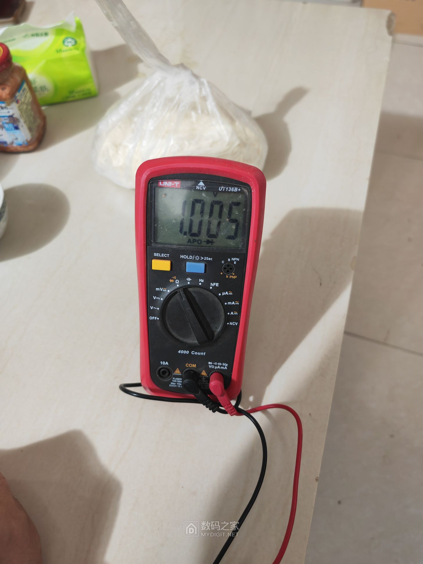

最后的最后,换下来的补光灯用万用表的二极管档测,5个是阻值为1的,一个偏低0.979,是这个坏了吗?
