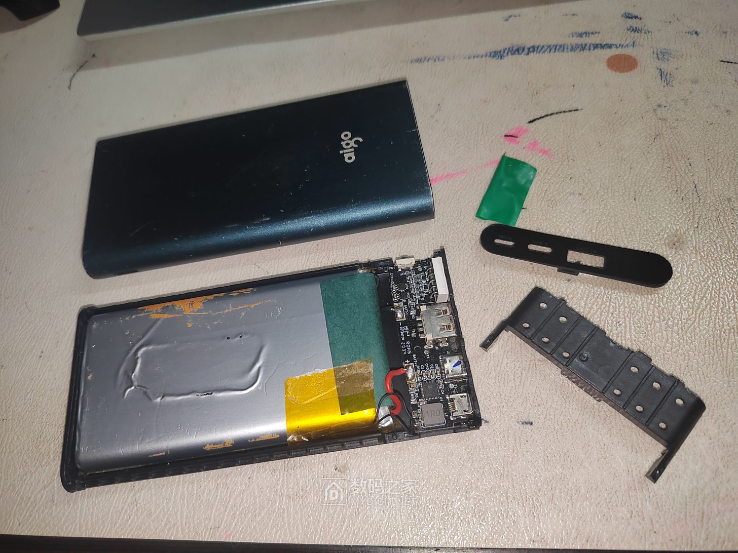

把手上一个AIGO(爱国者) W100充电宝给卸了。
电池容量10000mAh,但是效率不算高,额定容量只有6100mAh;
输出可以有12W,输入有10W(micro USB)。
之前还说再看看,结果今天把显示100%的充电宝接了充电线到手机及平板上,
那电量跟尿崩一样的“唰唰唰”地掉,很快80%、59%然后就跳到0,WTF!!!
然后回到办公室,试了下充电,回复的速度挺快,不太正常啊!
那指定得拆,拆,拆!
光溜溜的外壳,找了半天没发现螺丝,那只能从面板入手,果然可以揭起来,双面胶将印字及电量显示的遮光板这块薄膜PVC面板贴到硬质塑料的壳体上,还看见两颗螺丝钉。
拧下来之后,依然推不动。
继续看看尾部的情况,说不定也有玄机,可是发现我想多了。
又回到数显面板这一侧,观察之后,决定强力出击——给我顶!!!用了一根断头的螺丝刀,力量通过面板的外壳往尾部推出。
果然是大力出奇迹。。。
卧槽,看清楚是什么原因导致推不动了。。。
聚合物已经明显怀孕
PCB板被壳子挡住,翻到背面有一颗长螺丝固定,怪不得咯。
干就完事!

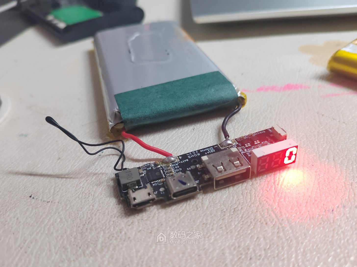

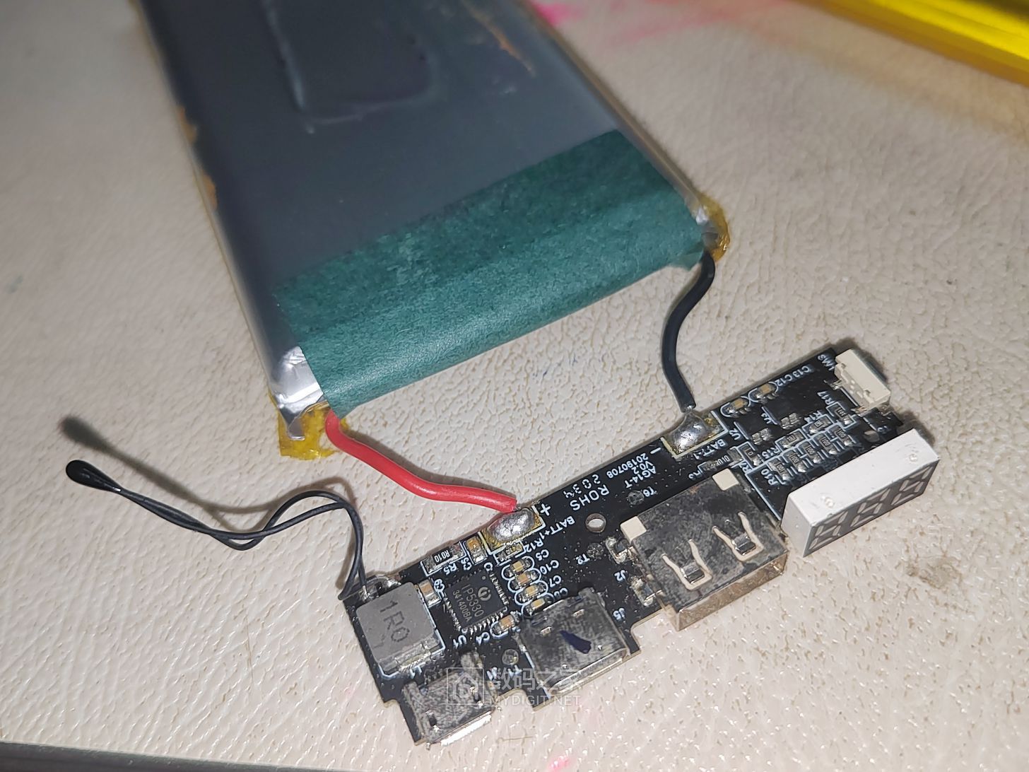

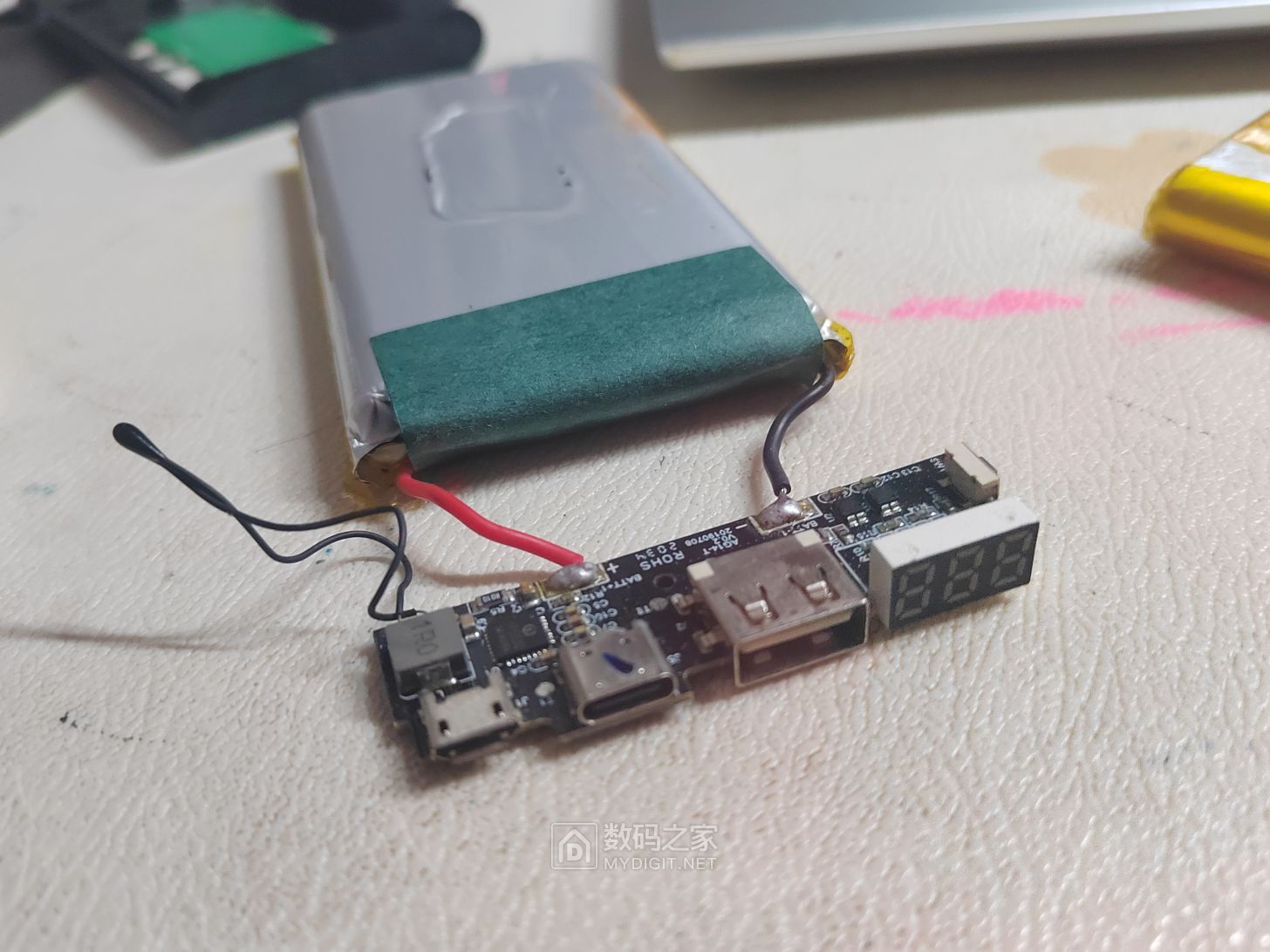

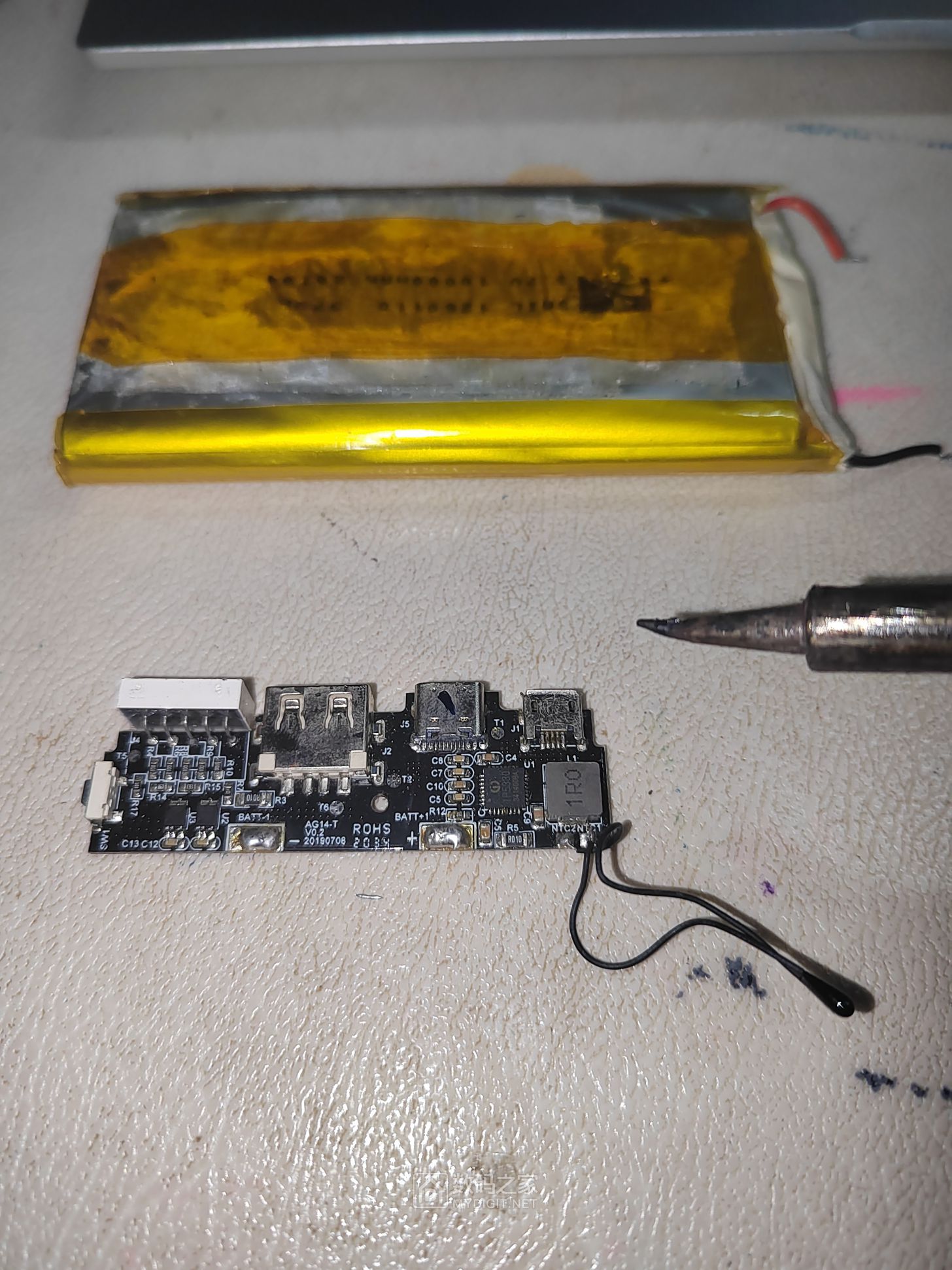

PCB板是黑色的,感觉还不错啊,IP5330的主控。

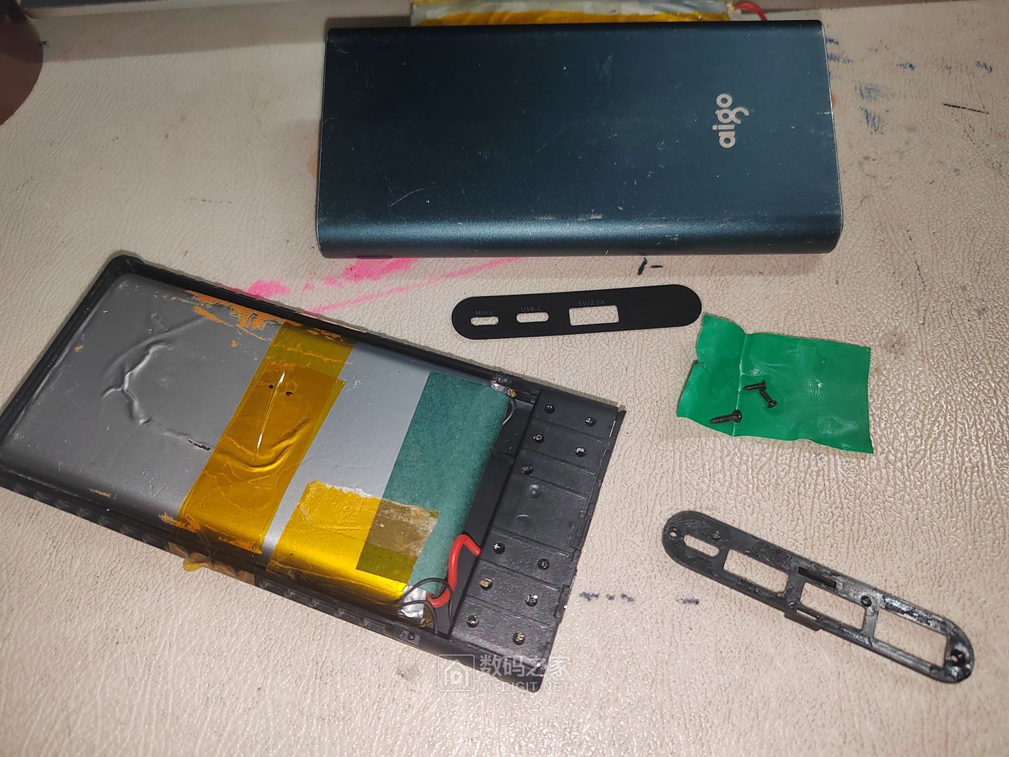

尝试卸下这块聚合物,却发现爱国者的双面胶打得实在是太实诚了哇,
还让我把壳子都撕裂了一些,真不是人干的事。
电芯是SAIL的3.7V 10000mAh,单片装。
PCB设计上有温度NTC,安全性应该还是可以的。
看看卸下来的PCB板及合影。

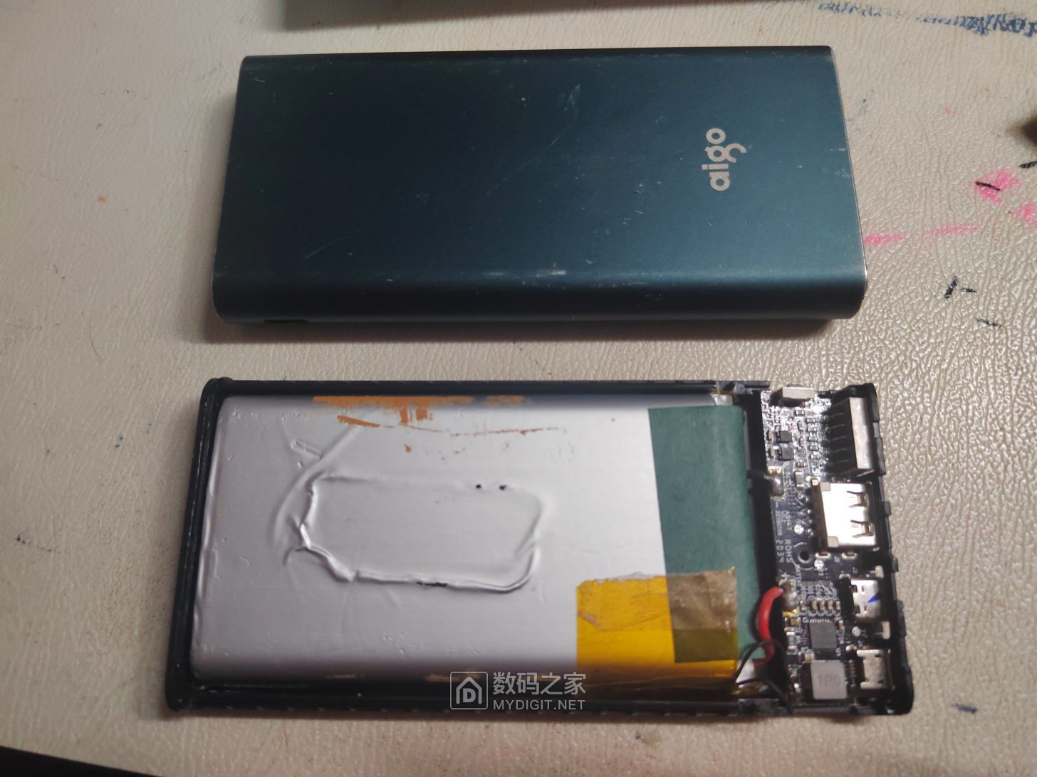

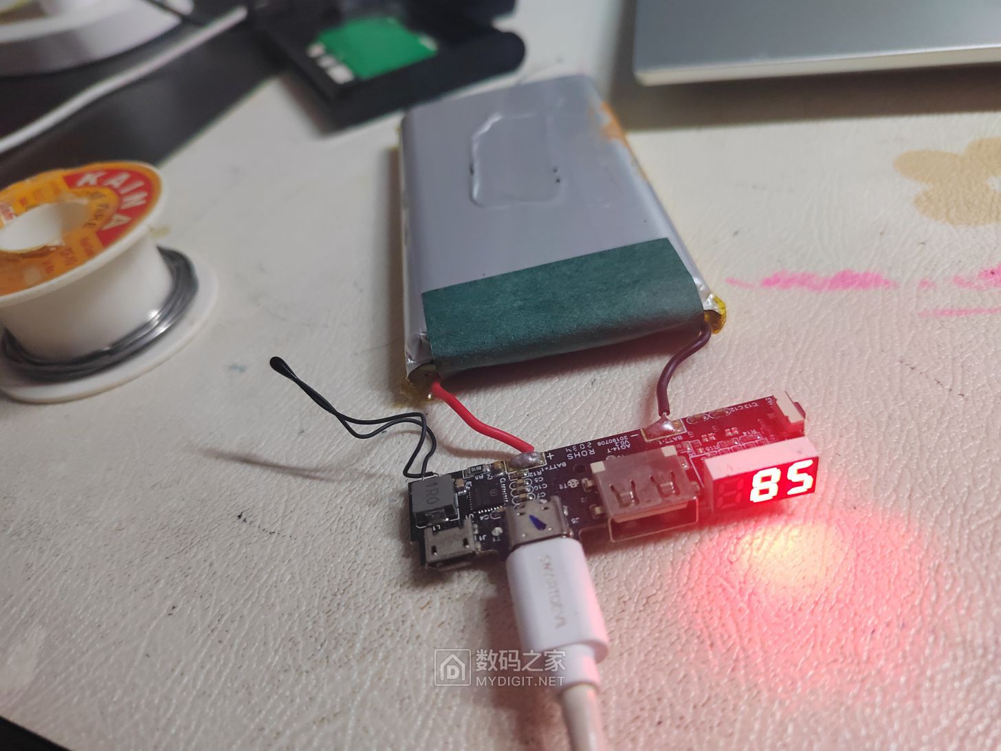

对于鼓包的电芯,用美工刀开了个小口子放气(一瞬间冒了点小火星,刀尖熏黑了)
然后用黄色高温胶带把口字封上,试试充充电。
结果发现从不到20%充到100%才用了不到四十分钟(前面充到30%还算正常速度,后面就放飞了),估计也不咋样。

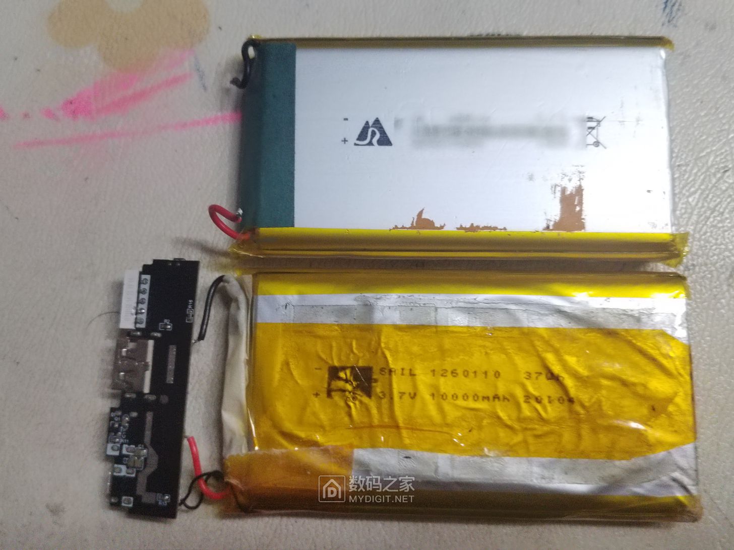

等会看看能给手机充一下不,不然就拿去装前几天从别的充电宝拆出来的软包电芯了。
抽空把之前搞开裂的外壳也用502胶水补补与加固一下,后续看情况再议。
码字与发帖实属不易,感谢大家观赏,欢迎打赏!
以下是2026年4月9日晚更换了电芯的后续更新——
已更换电芯,别的板子出故障的充电宝上拆下来的,体积一样大,换好电芯后无法直接正确识别,得插充电线进行校正。
充了挺久才满,试了一下给手机充电,强多了,很久才下降了百分之五左右。
