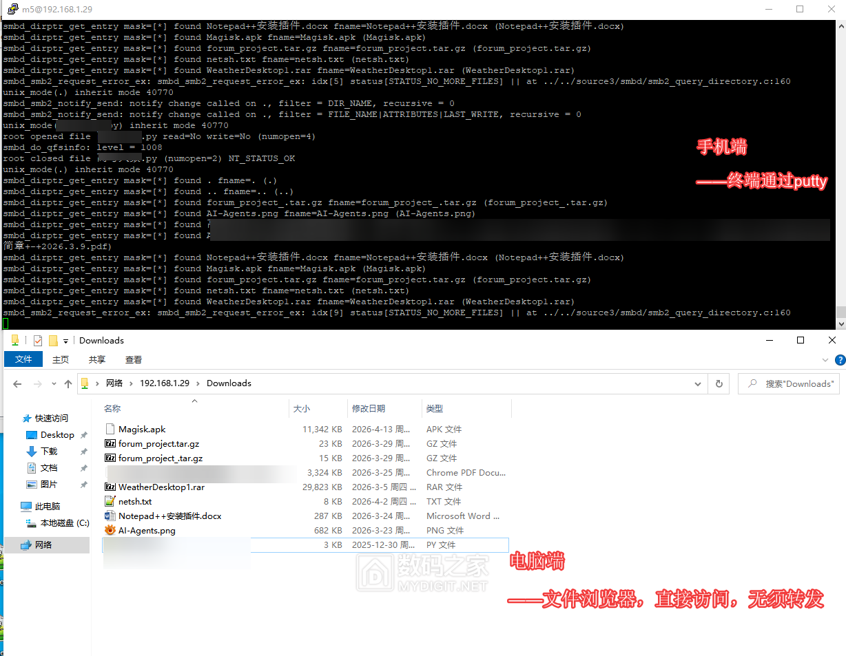

默认android的app不能使用小数字端口(<1024),这点困扰了很多人、很多手机——导致人们不能爽快玩手机(使用更多功能)、手机也不能被痛快玩(发挥应用功能)。
现在端口全开放了,所以不用转发,电脑上直接访问了。
刷机有风险,只提几个词——(因为会的人,一点就通)
root、magisk/supersu,termux,tsu,samba(smbpass、smbd)
建议在旧手机上试。
有什么用?手机功能还是蛮强的,所以当文件共享、下载机,等基于的网络各种功能,都是可以的。
终点目标:我的手机,我说了算。
