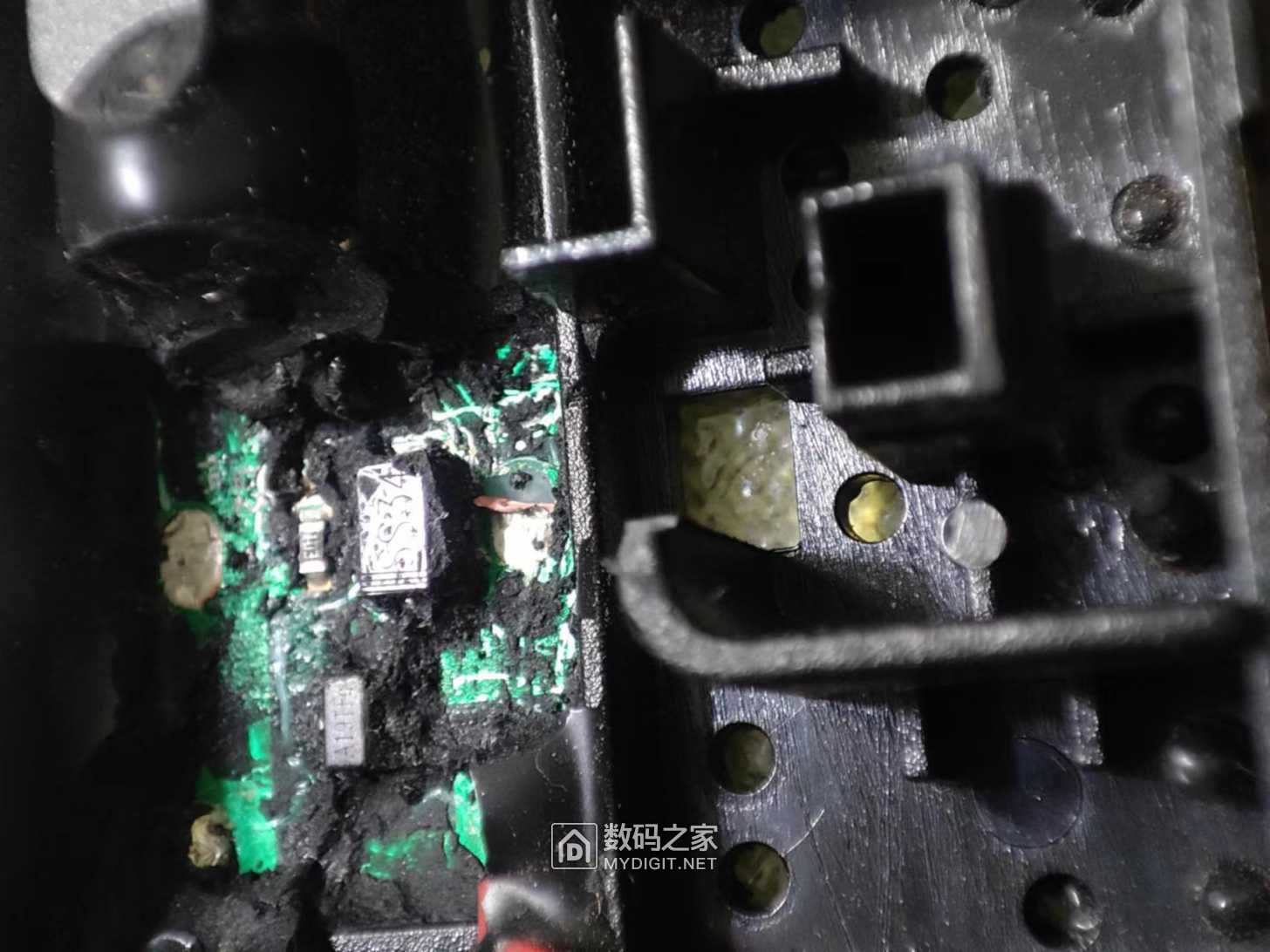

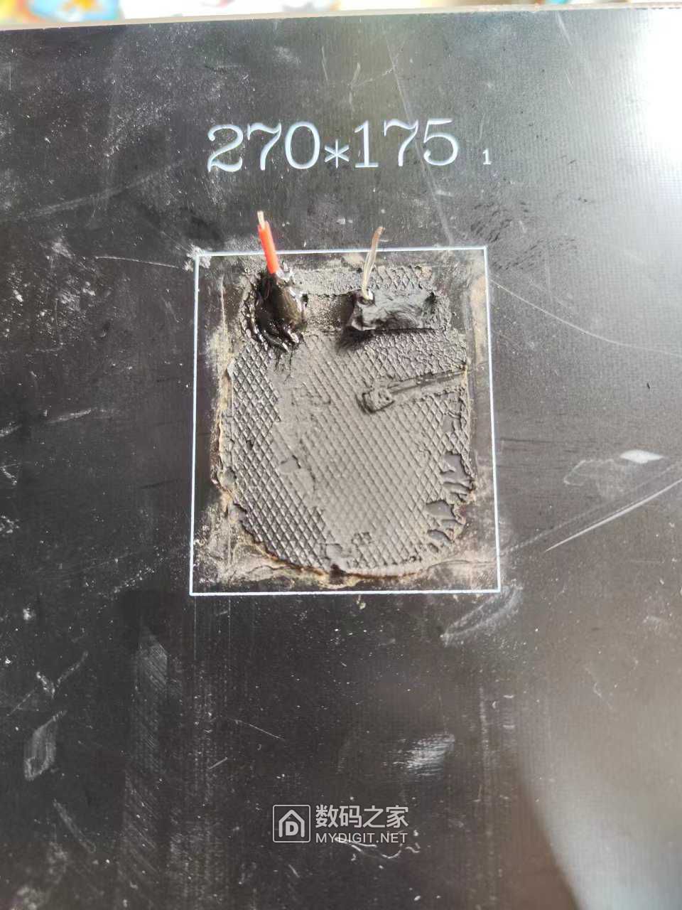

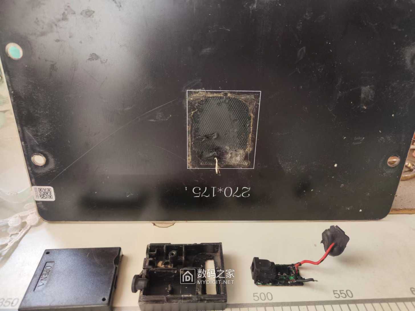

话不多说拆盒子,看看内部什么节构。如果第一次拆,很容易扯断级片,我就是榜样
这种板子比一般板子复杂,盒子有电路板。有个DC插头,看起来可以外接电源对电池充电。

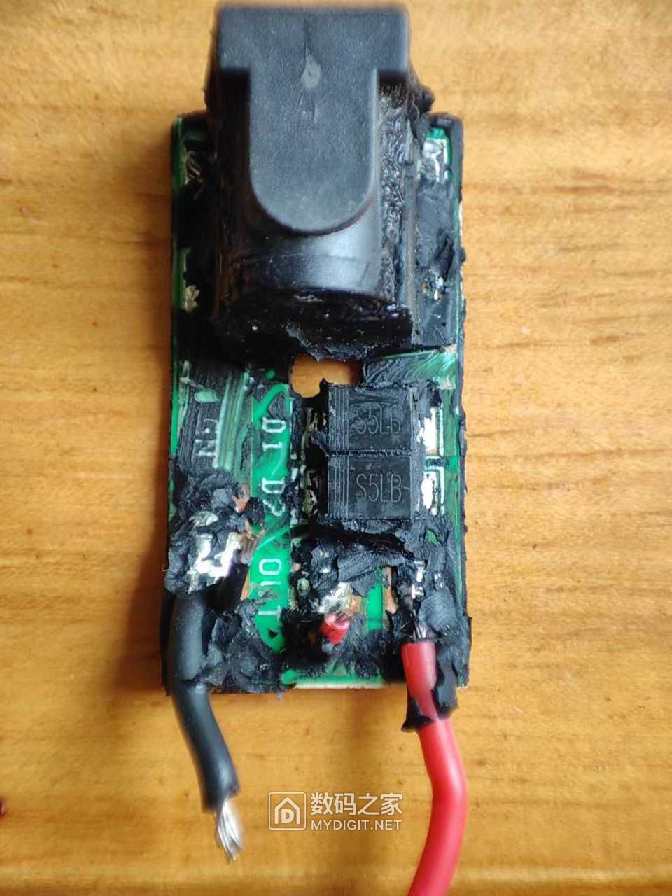

电路比较简单,太阳能正极过来经过两个S5LB二极管到DC正极,正极输出在二级管中间。
S5LB规格参数,40v5a

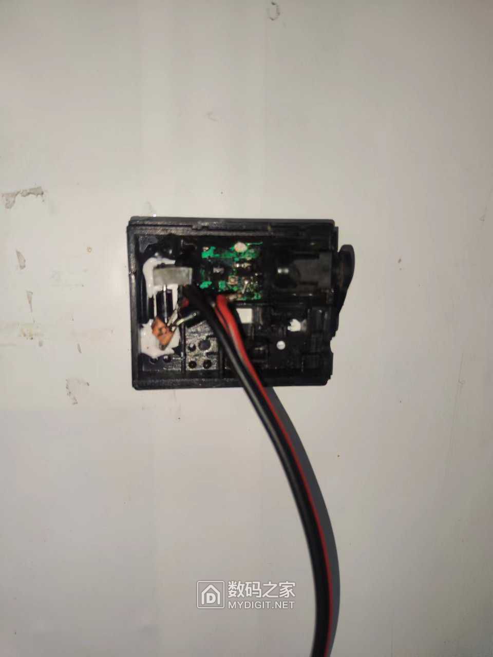

挖洞补救

补充:电路还有一个规格,ss34二级管,a19t mos管,10k电阻,啥作用请老铁们解释一下!
