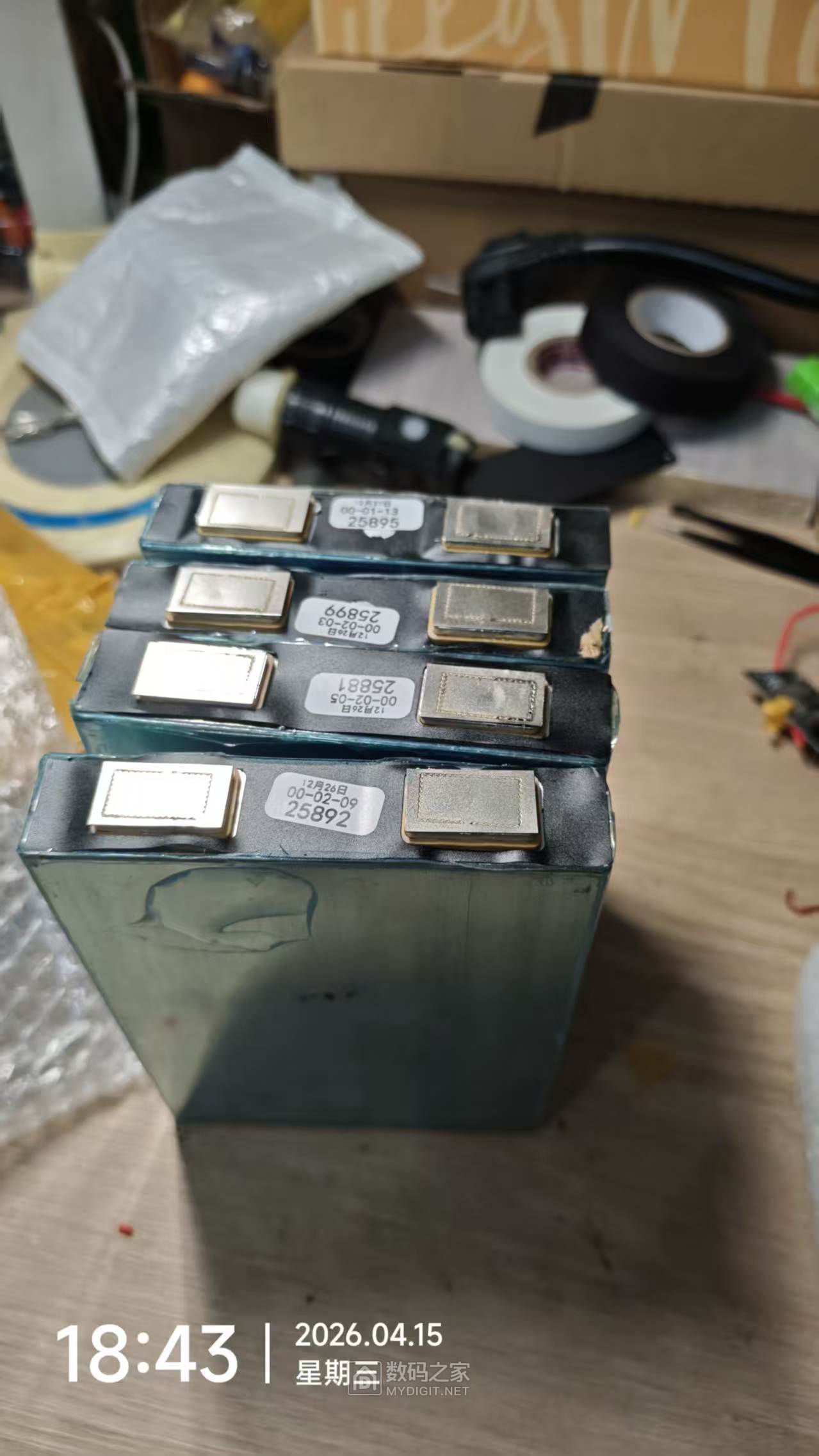

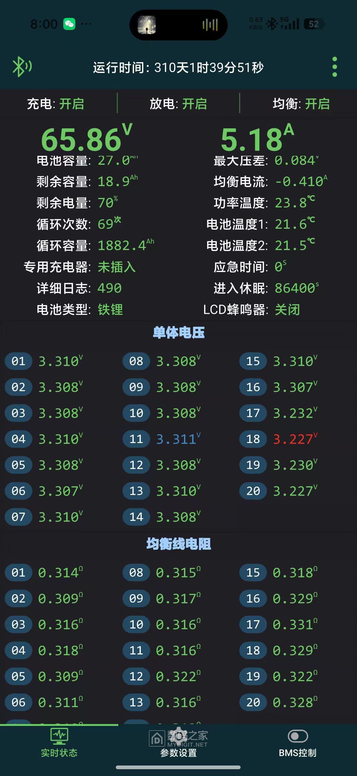

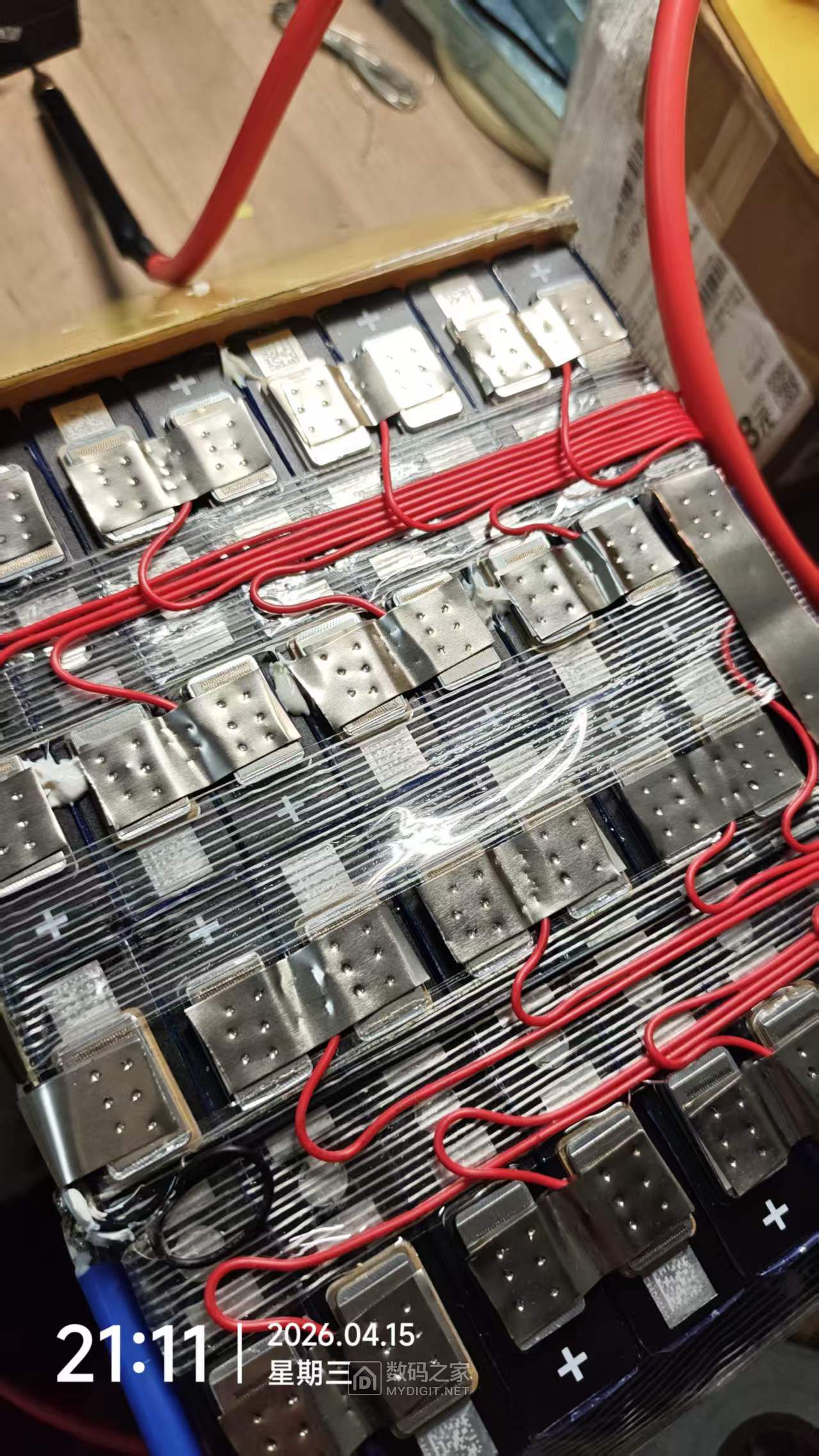

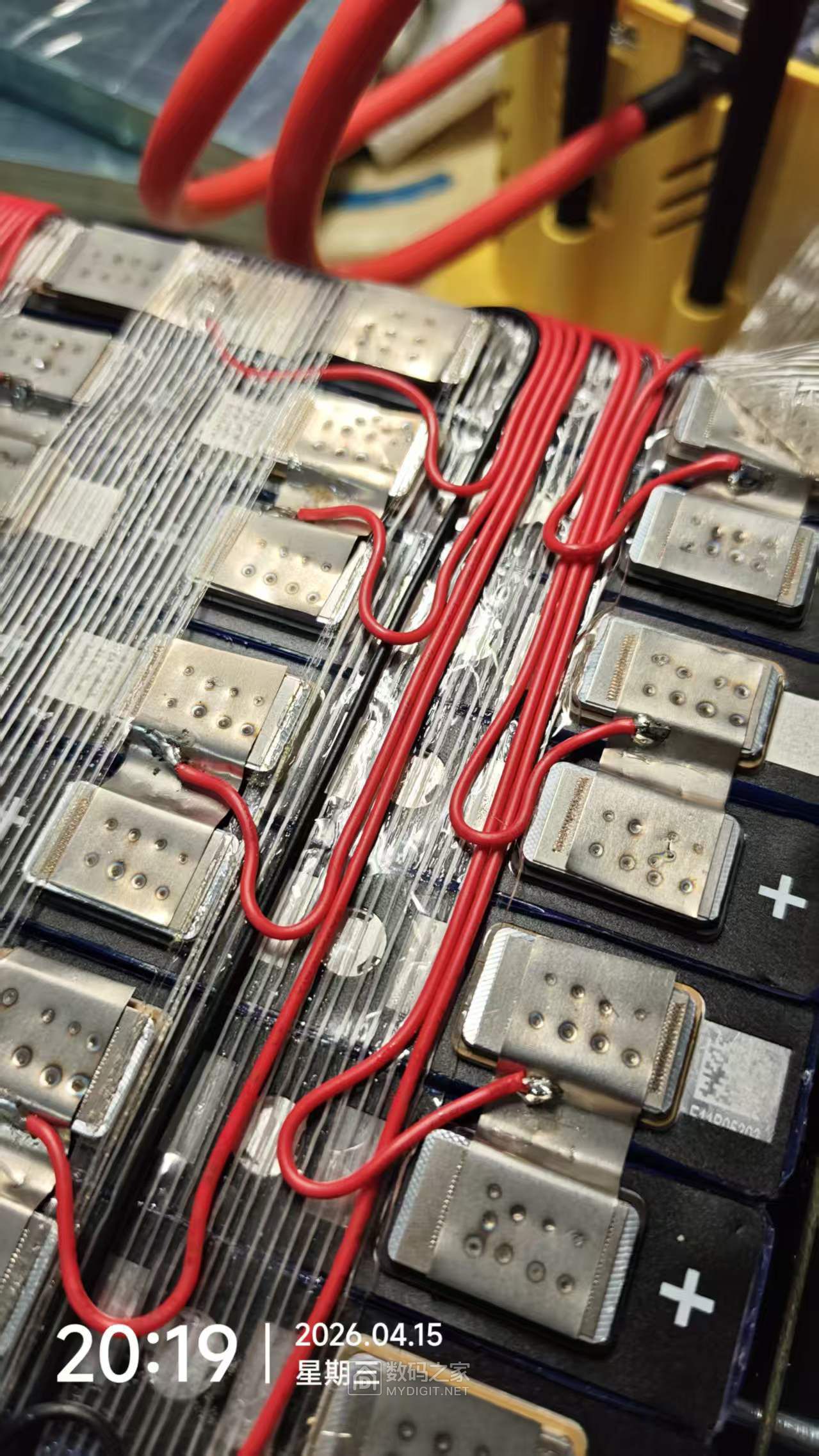

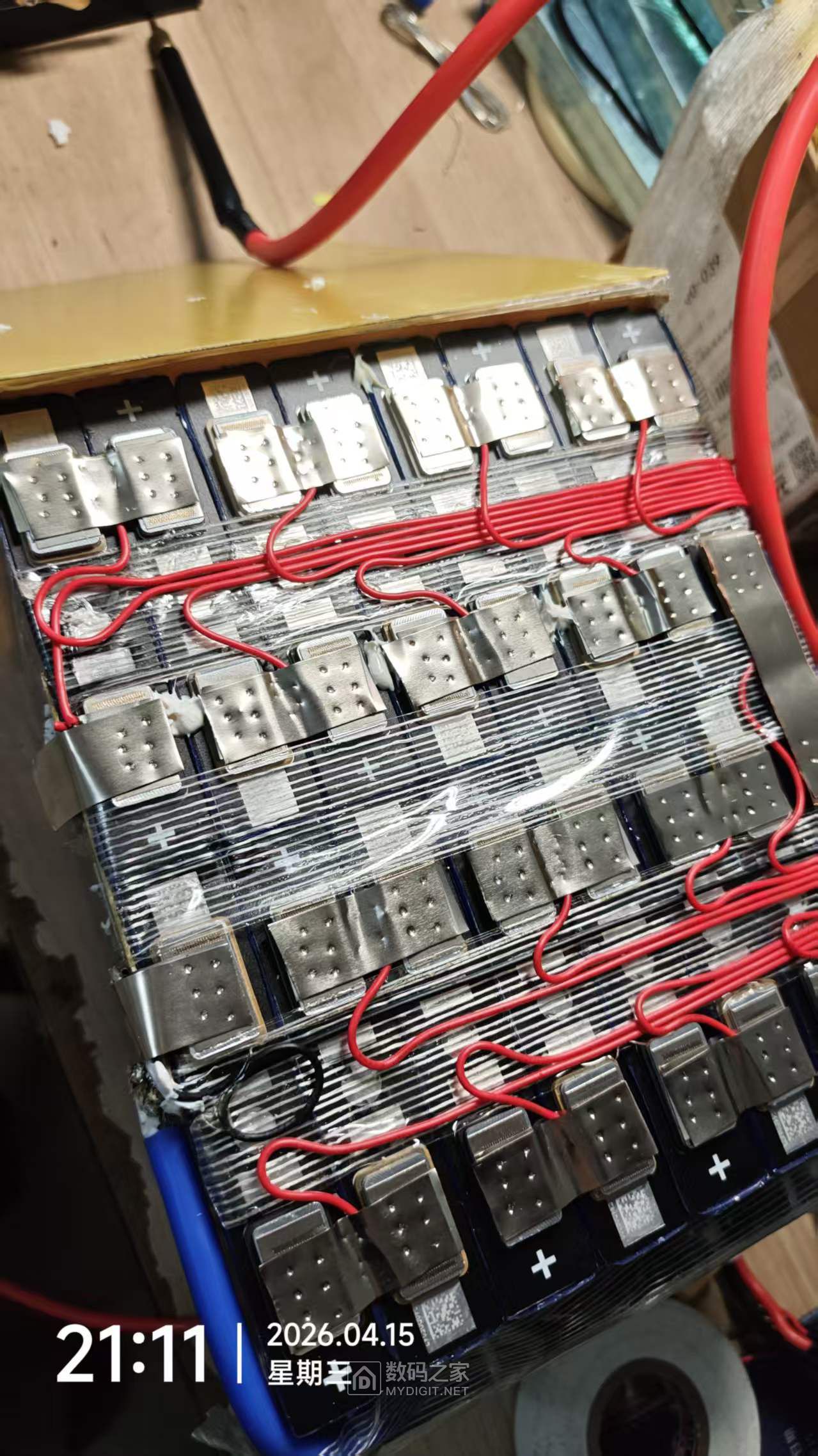

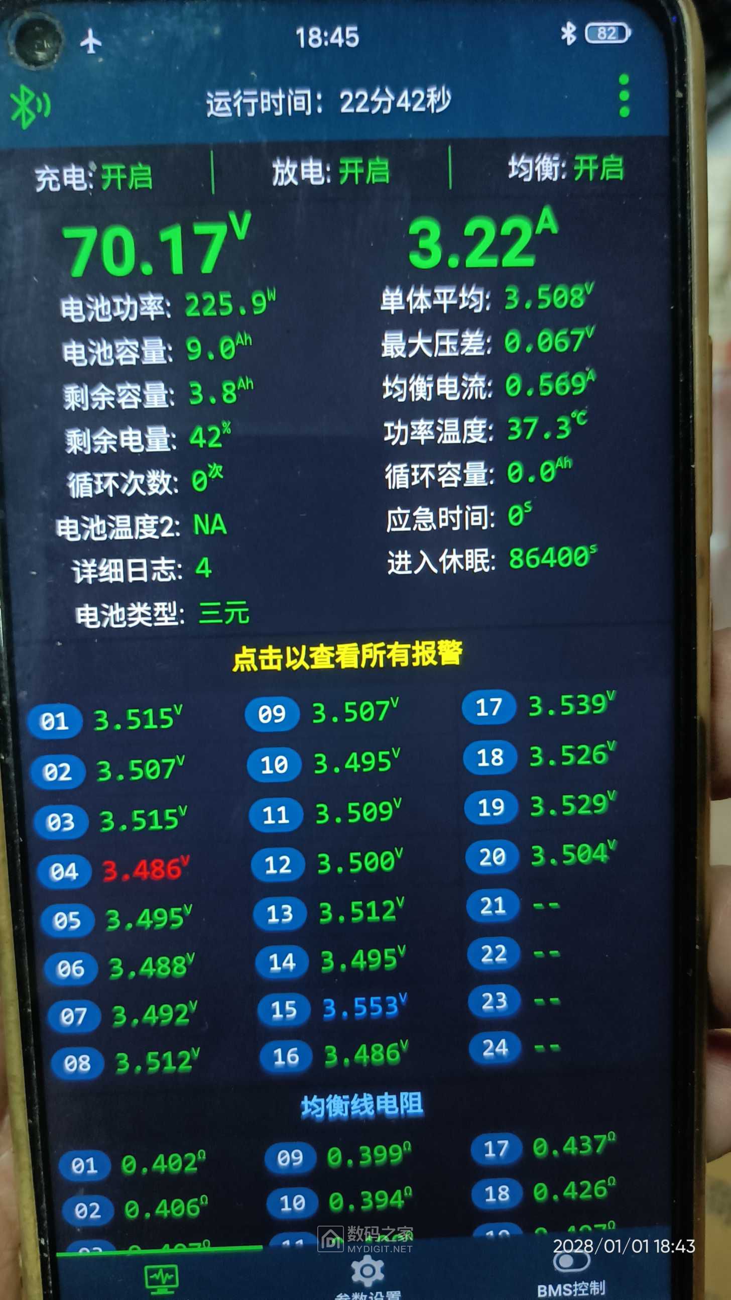

一组48V国轩27A磷酸锂用了快一年,前几天在多多上买了4个同样标的国轩27A电池加串改到60V,这次买的电芯感觉没有以前买的外观好,蓝皮都没有包一下,测试了下内阻都 是1.5毫欧左右,远没有卖家说的0.9那么好,之前点焊机效果不太好,又重新把原来的上面再加了一层0.15的镀镍钢片,由于没有注意电压问题就直接加上了,组完了才发现这4个新到的电压要比之前的16串低0.07V左右,我也不想单独充了,想用极空的保护板的均衡来把电压拉平,不知道这个要多久才可以均衡好
