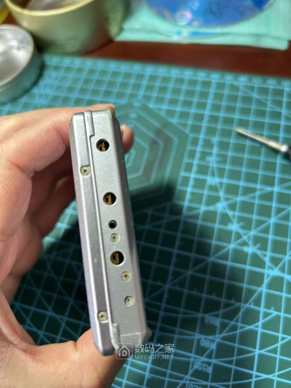

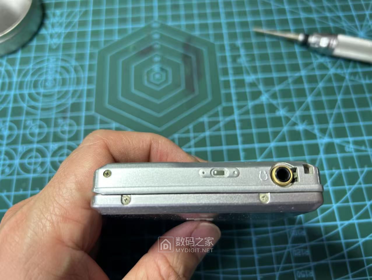

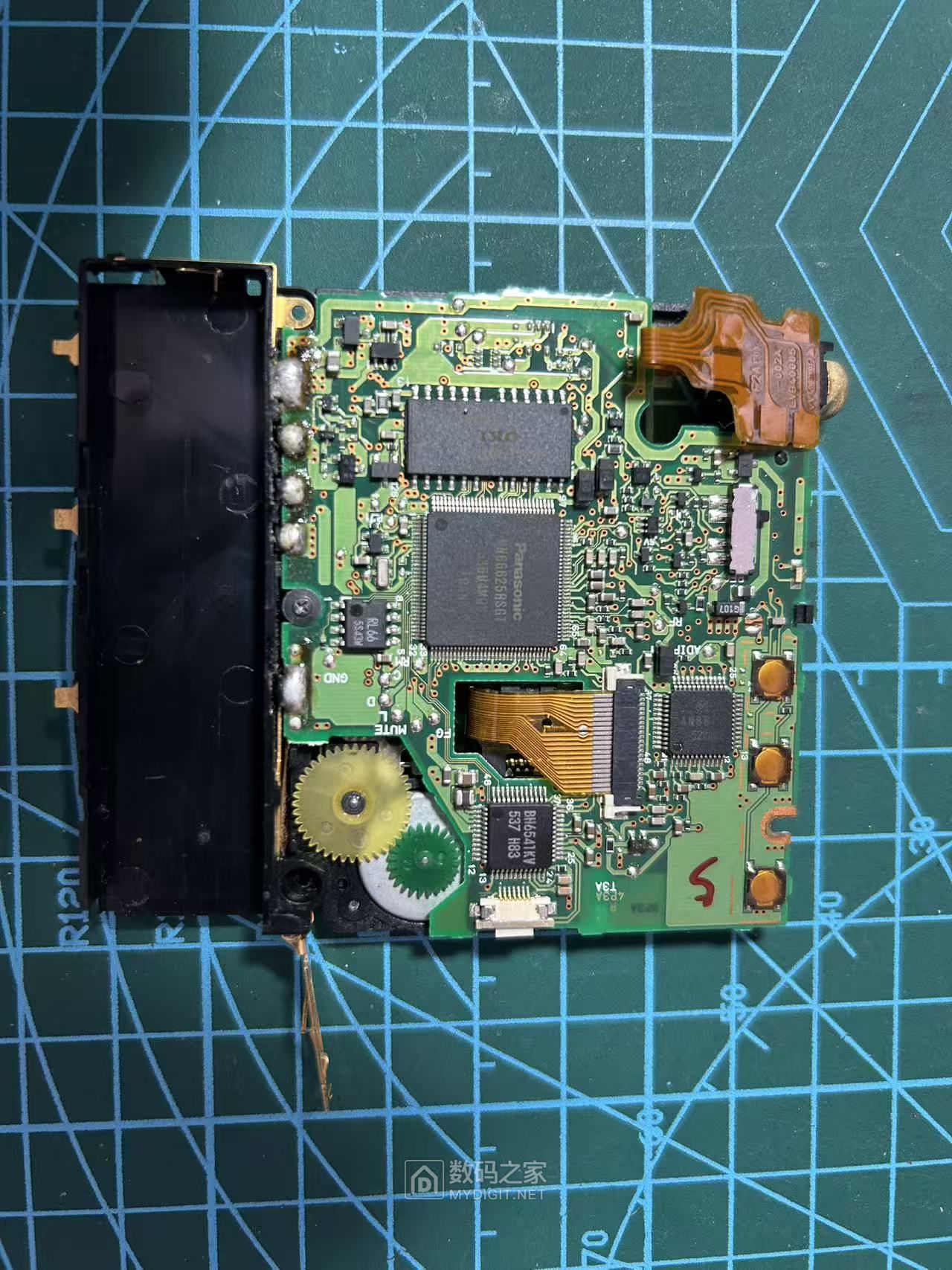

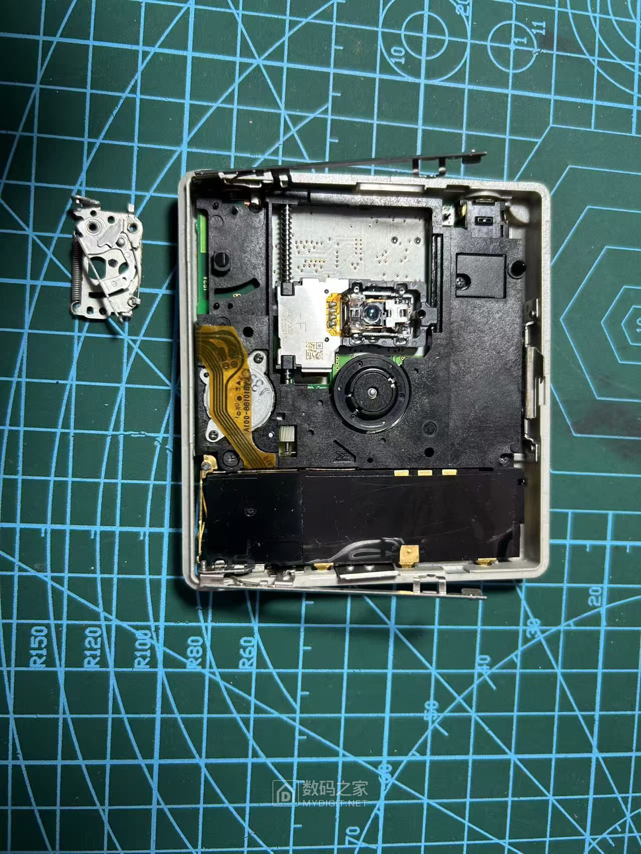

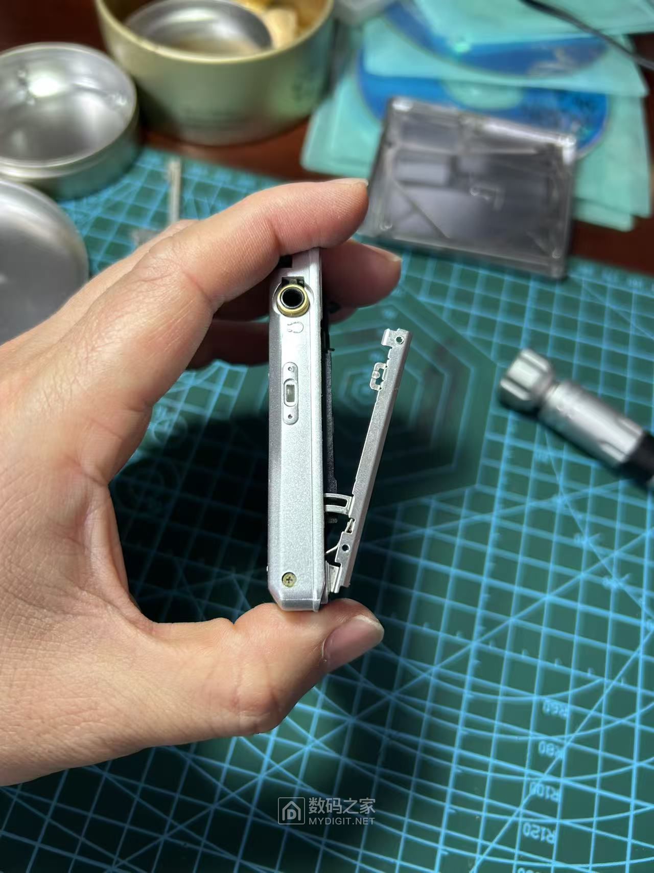

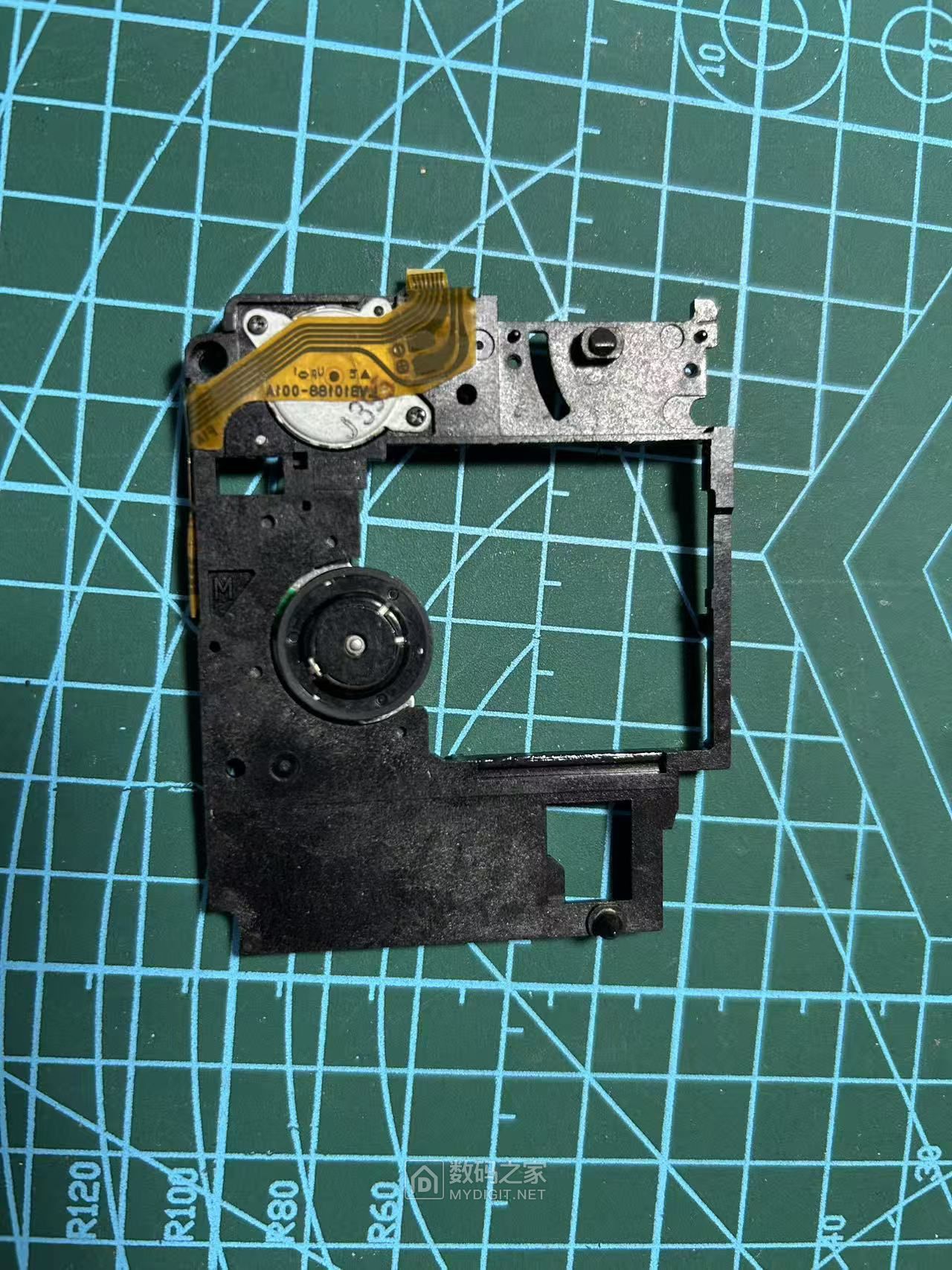

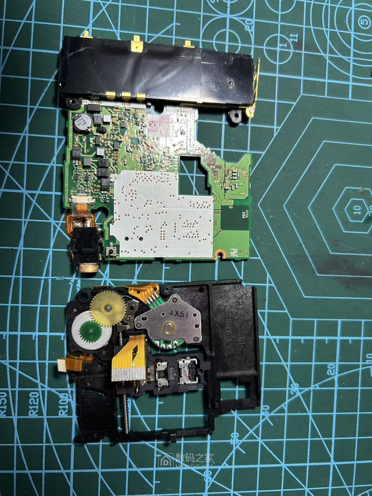

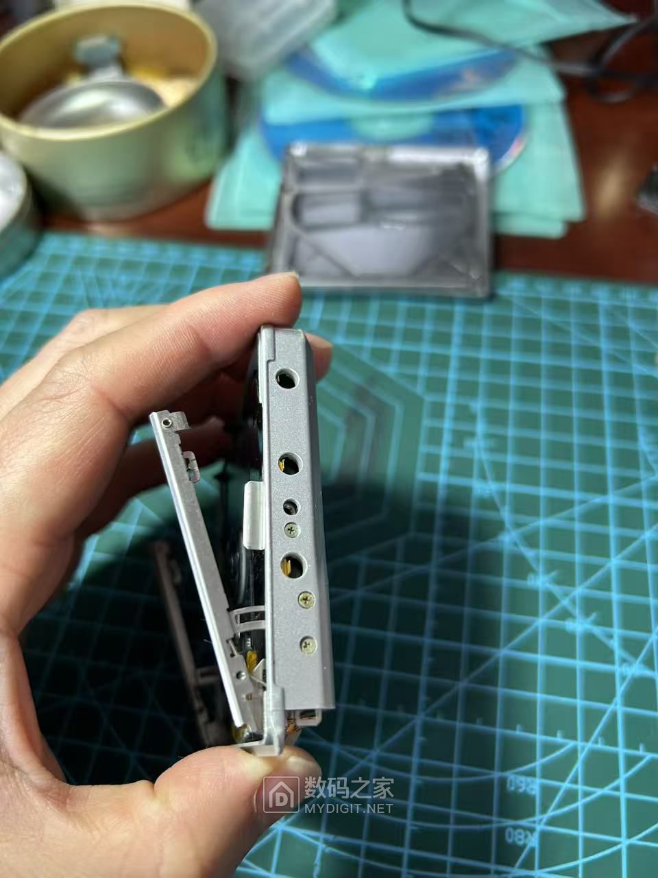

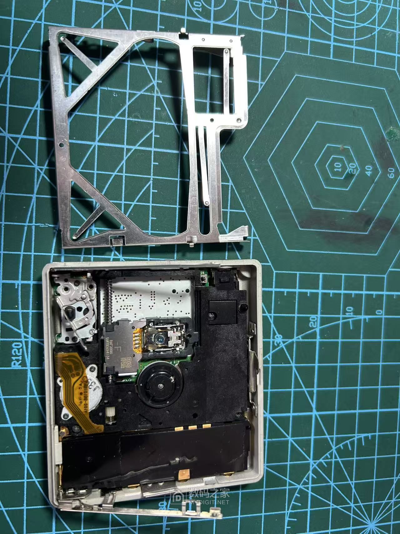

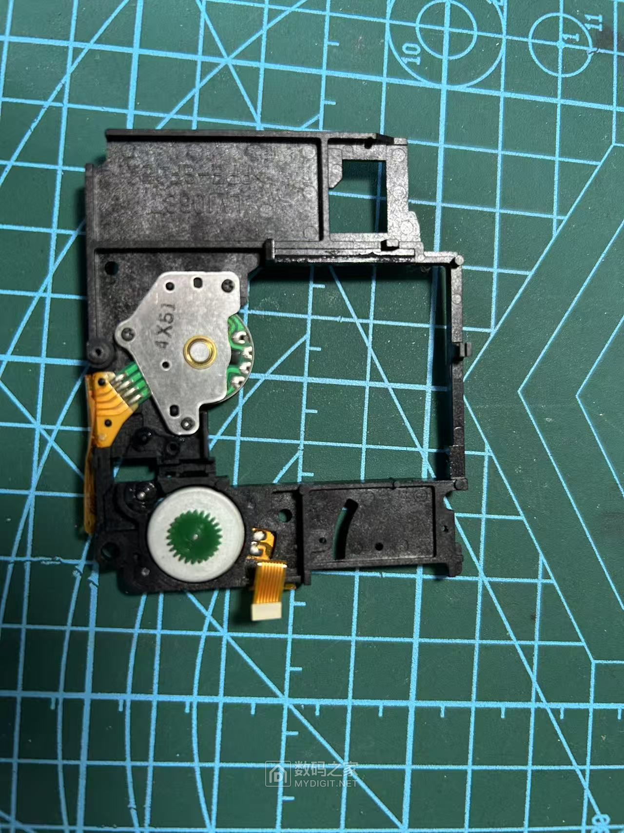

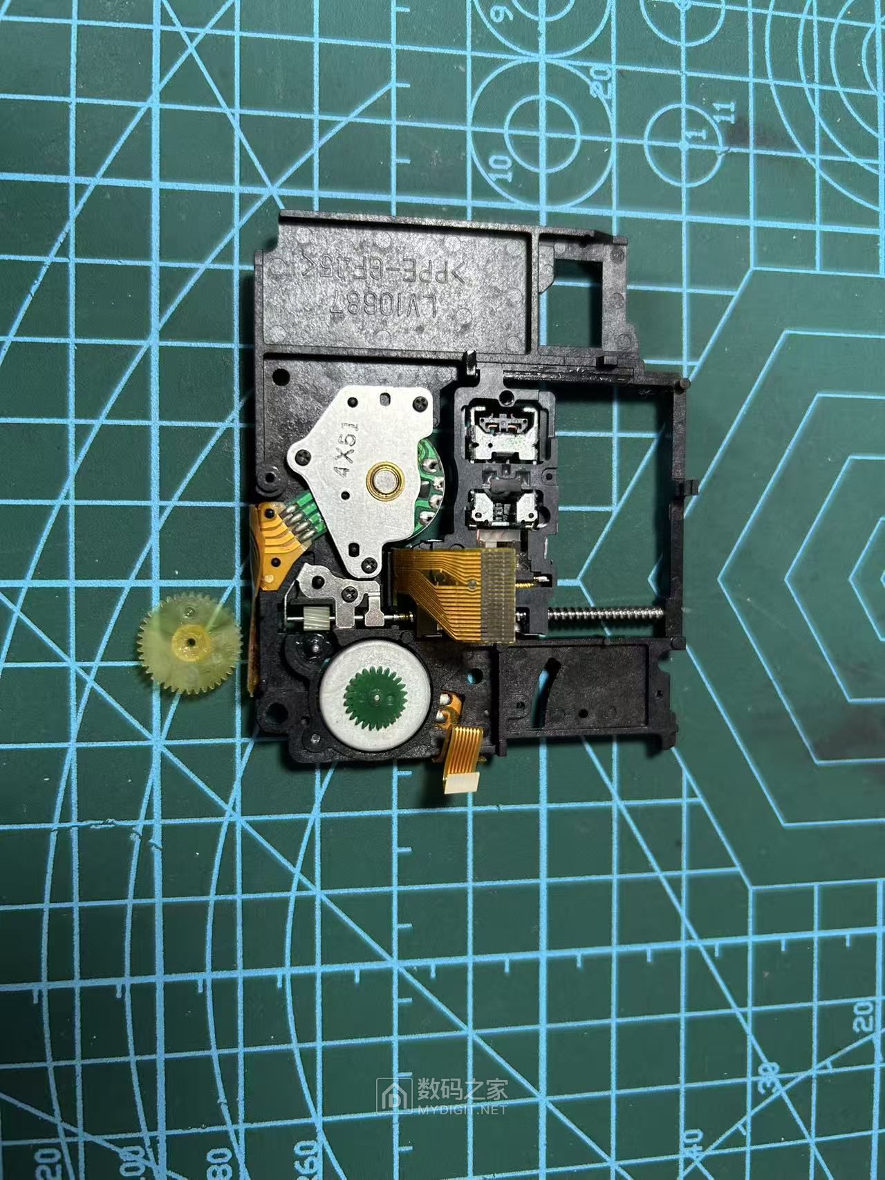

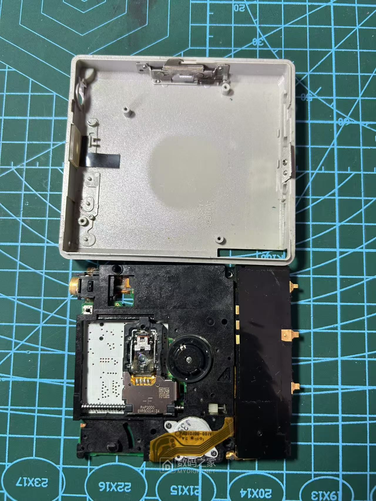

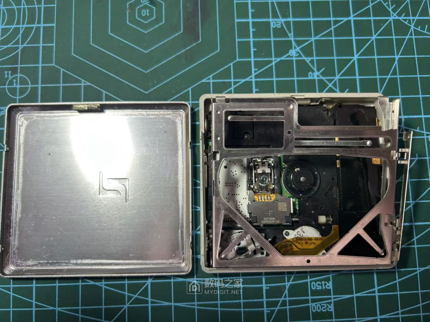

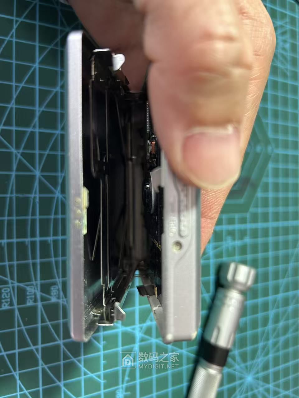

这是一个单放md播放器,因为没有录音磁头,所以拆起来特别容易,先拆上盖四周四颗螺丝。然后拆下碟片支架,再拆两边的支架,然后拆下四颗螺丝主板和光头就可以下来了。
