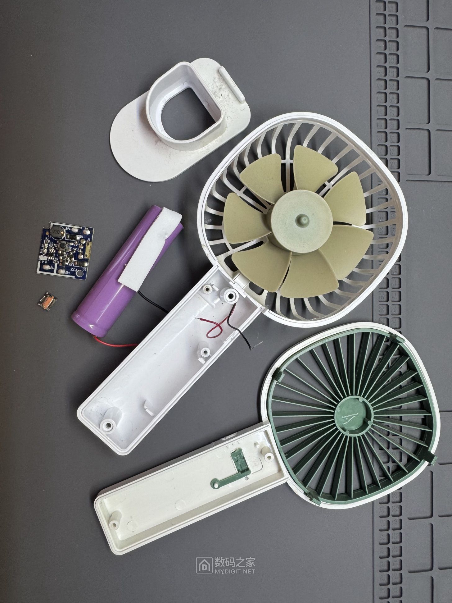

直接拆开小风扇,暴露内脏。

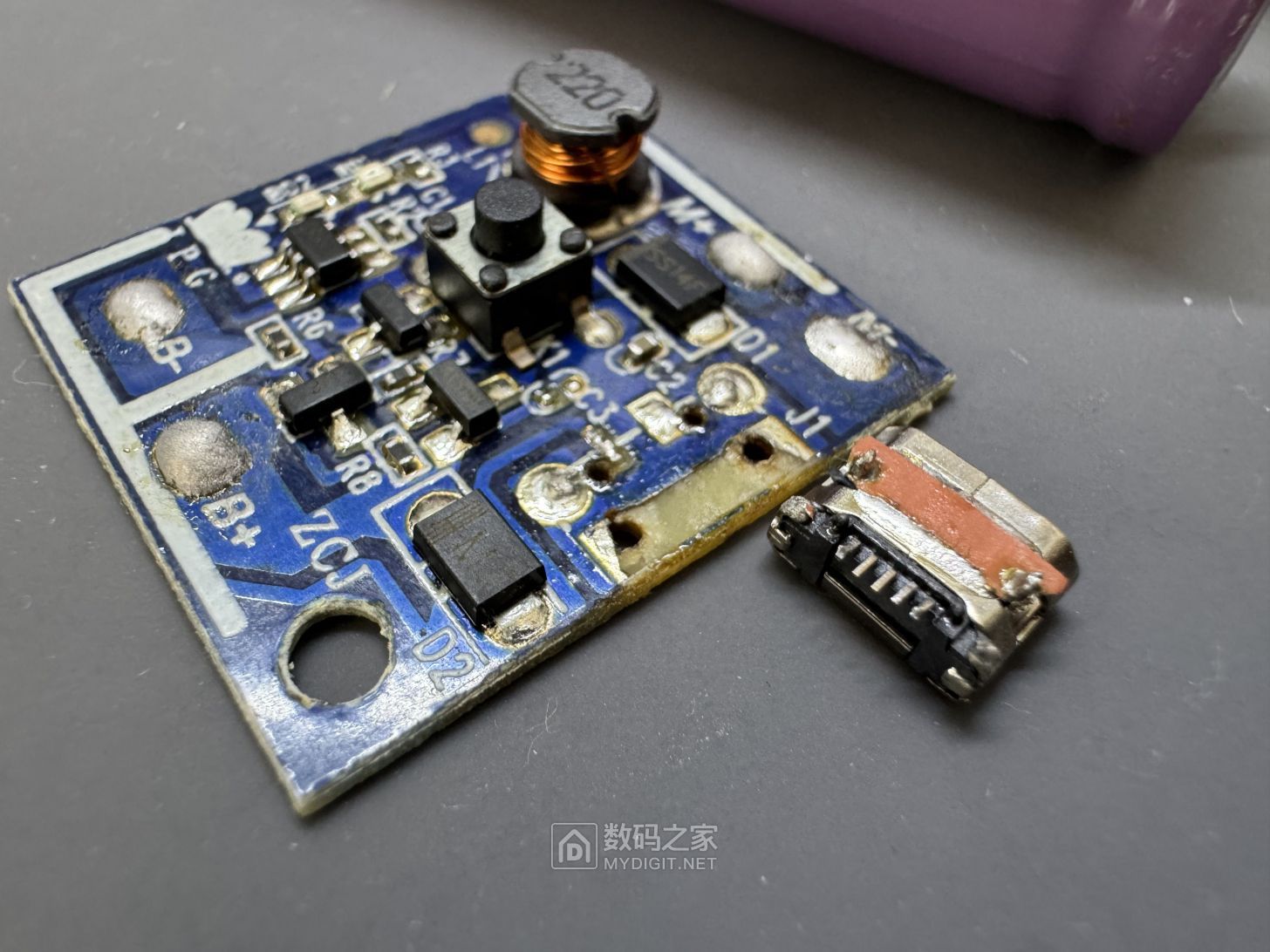

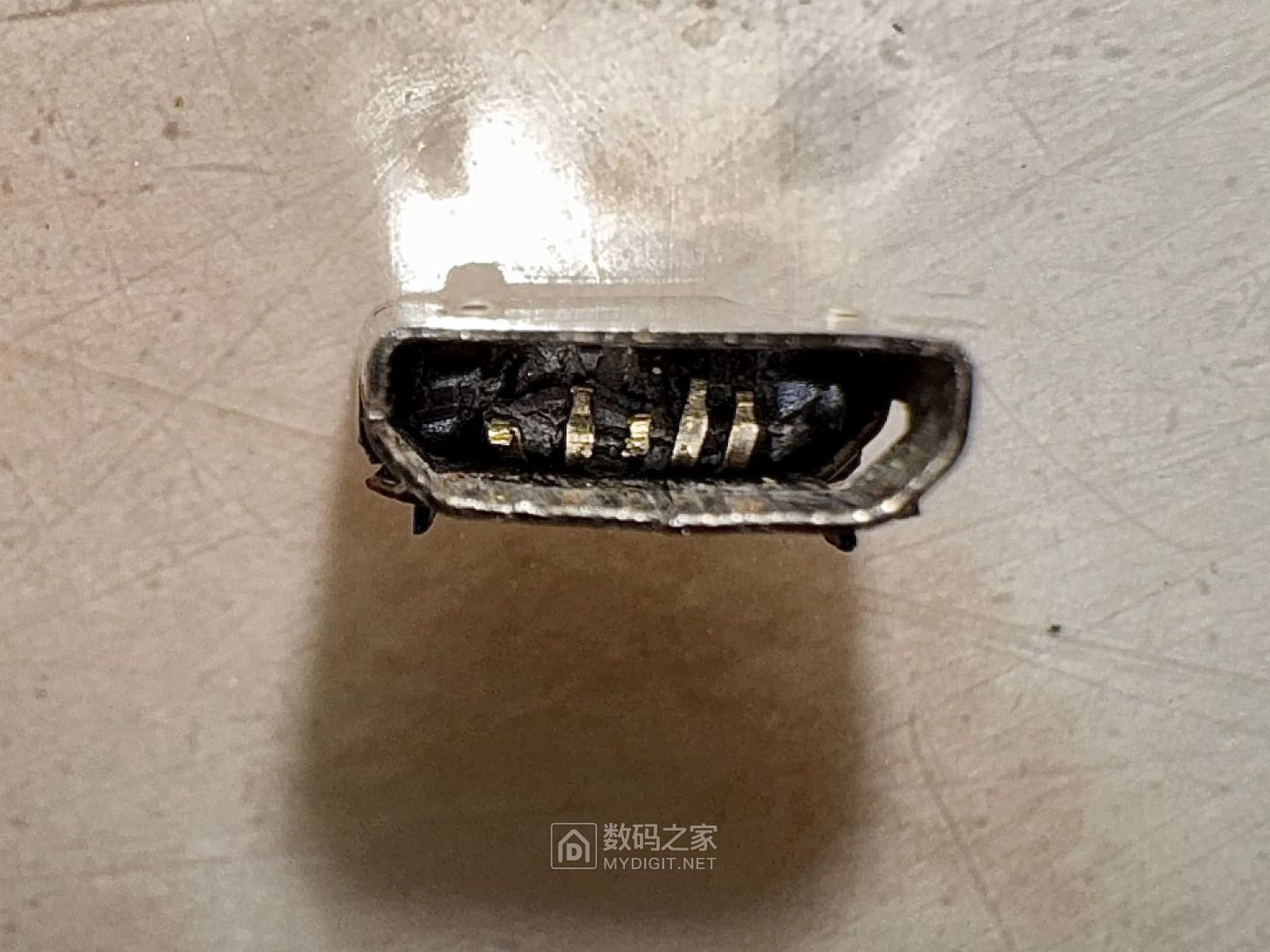

Micro USB母座已经连PCB板覆铜一起被暴力撕脱了,而且撕脱前还受尽了折磨,母座里面的电极都被捅烂了,好惨。

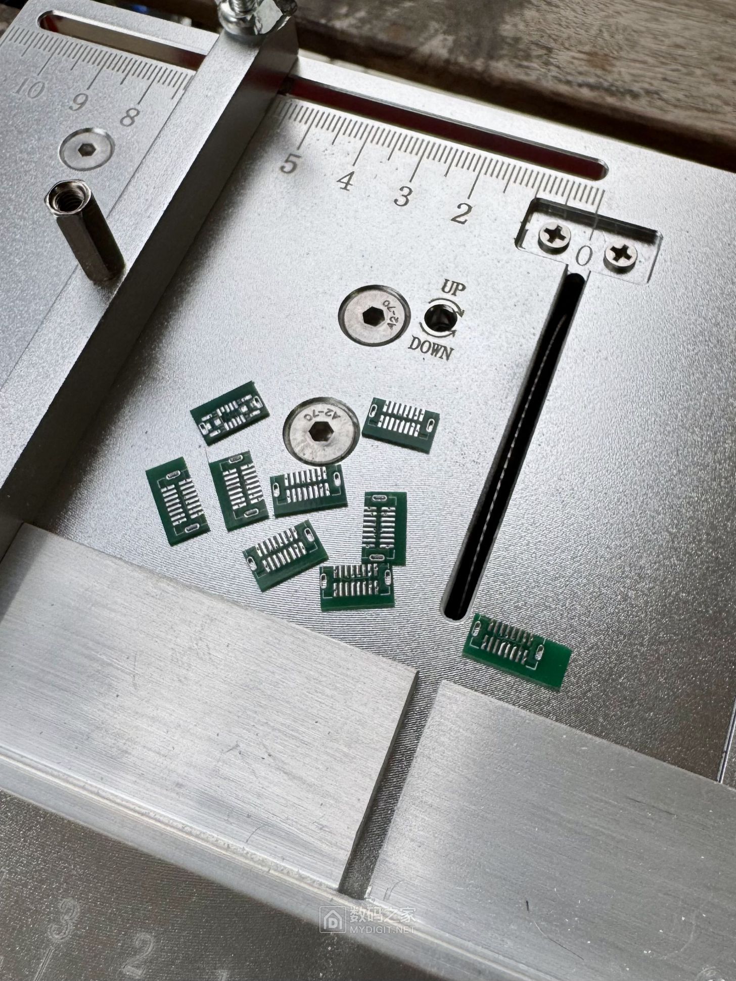

维修前,先得把Type-C母座转换小板准备好。

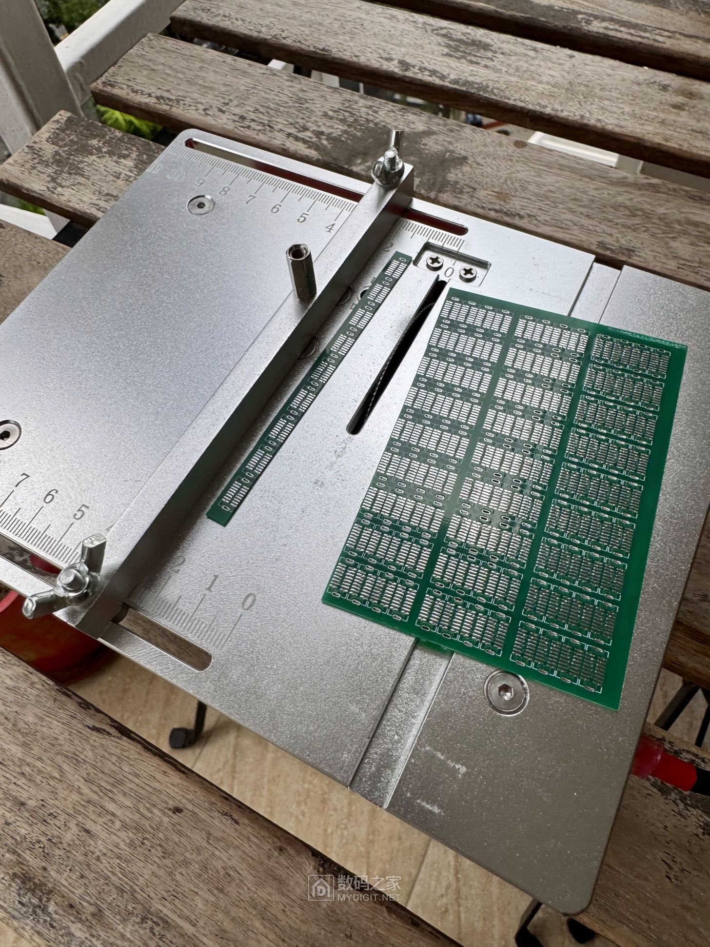

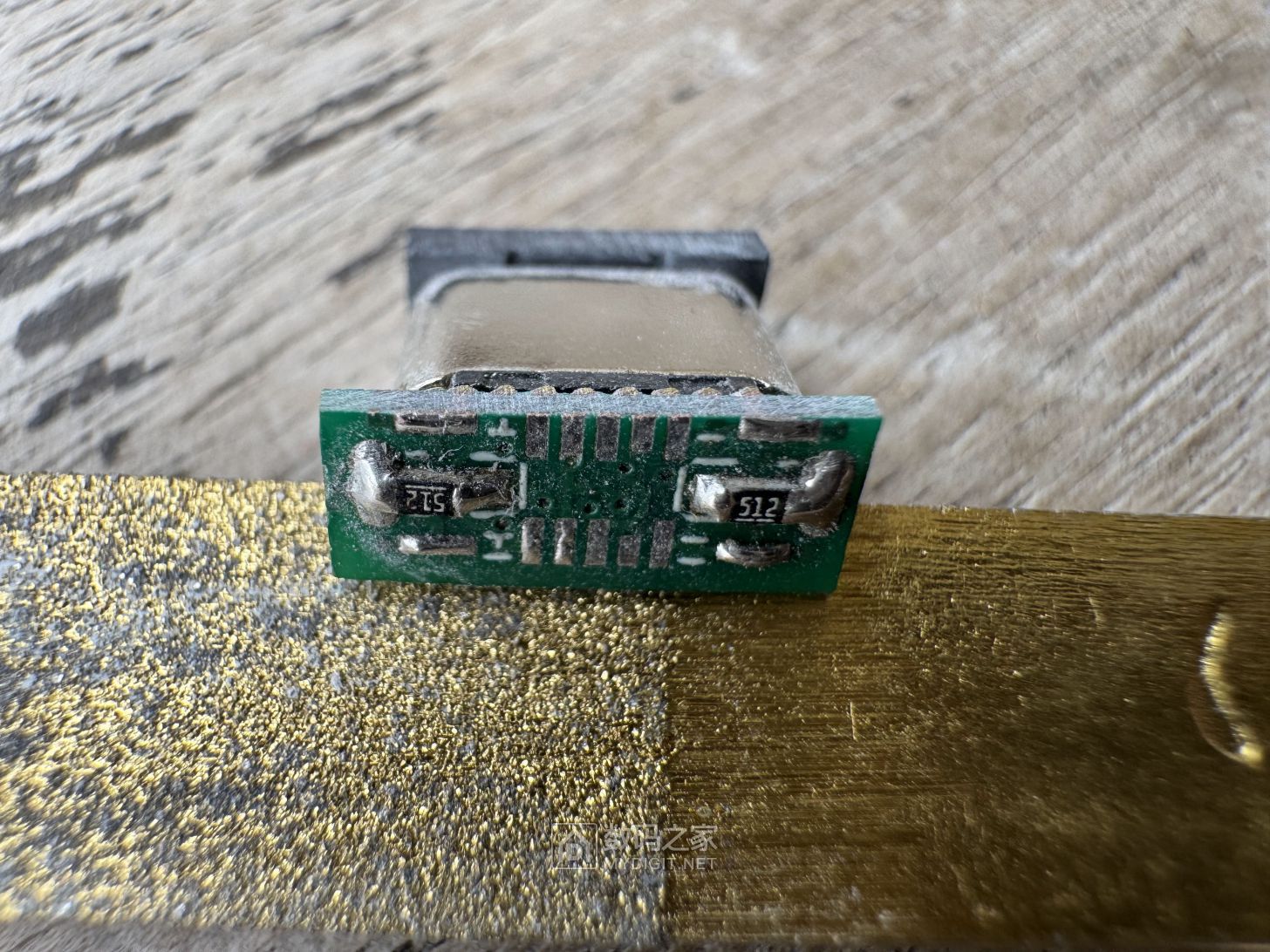

于是小台锯上场,0.3mm的钨钢锯片切割PCB板很轻松。

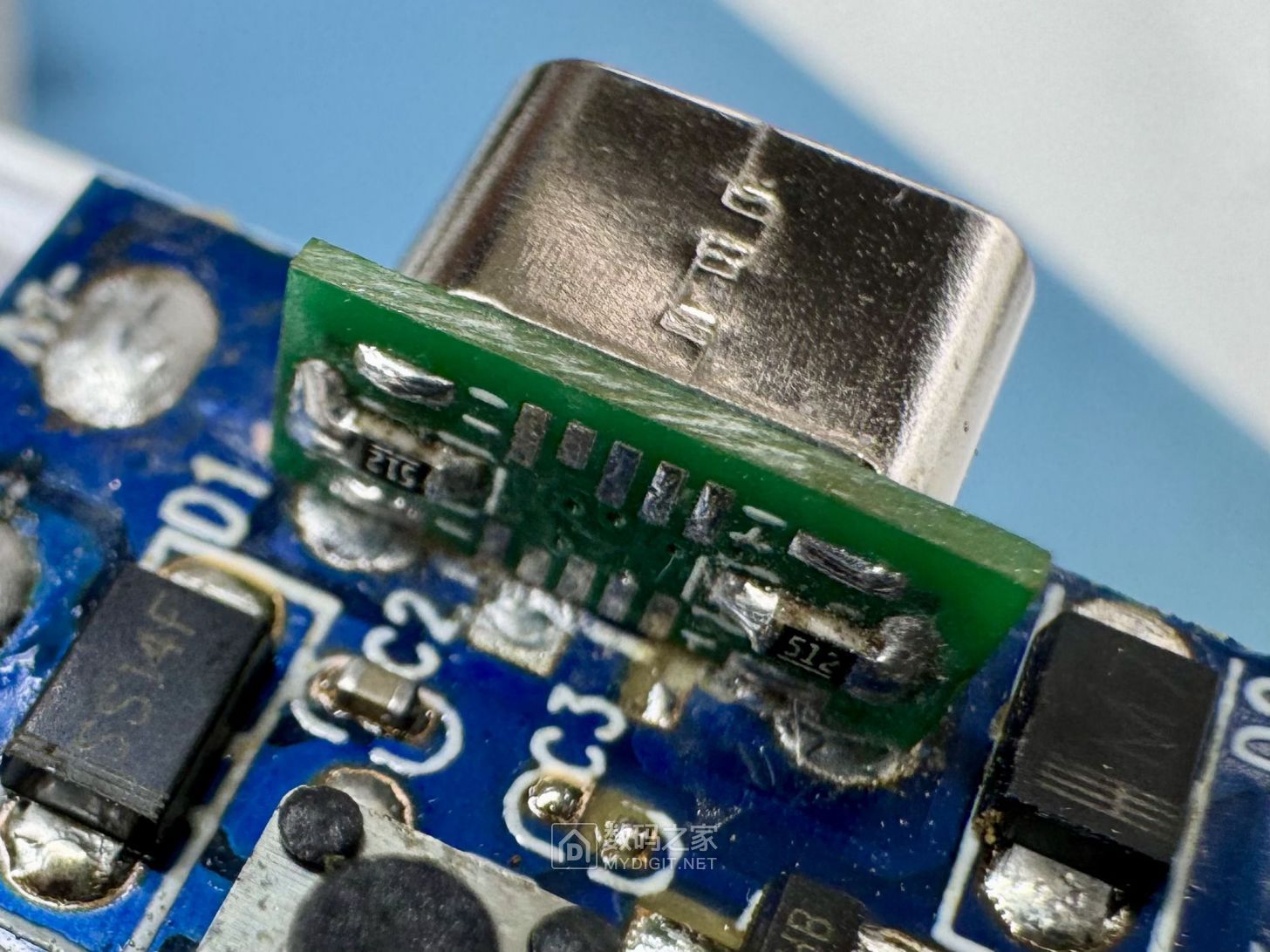

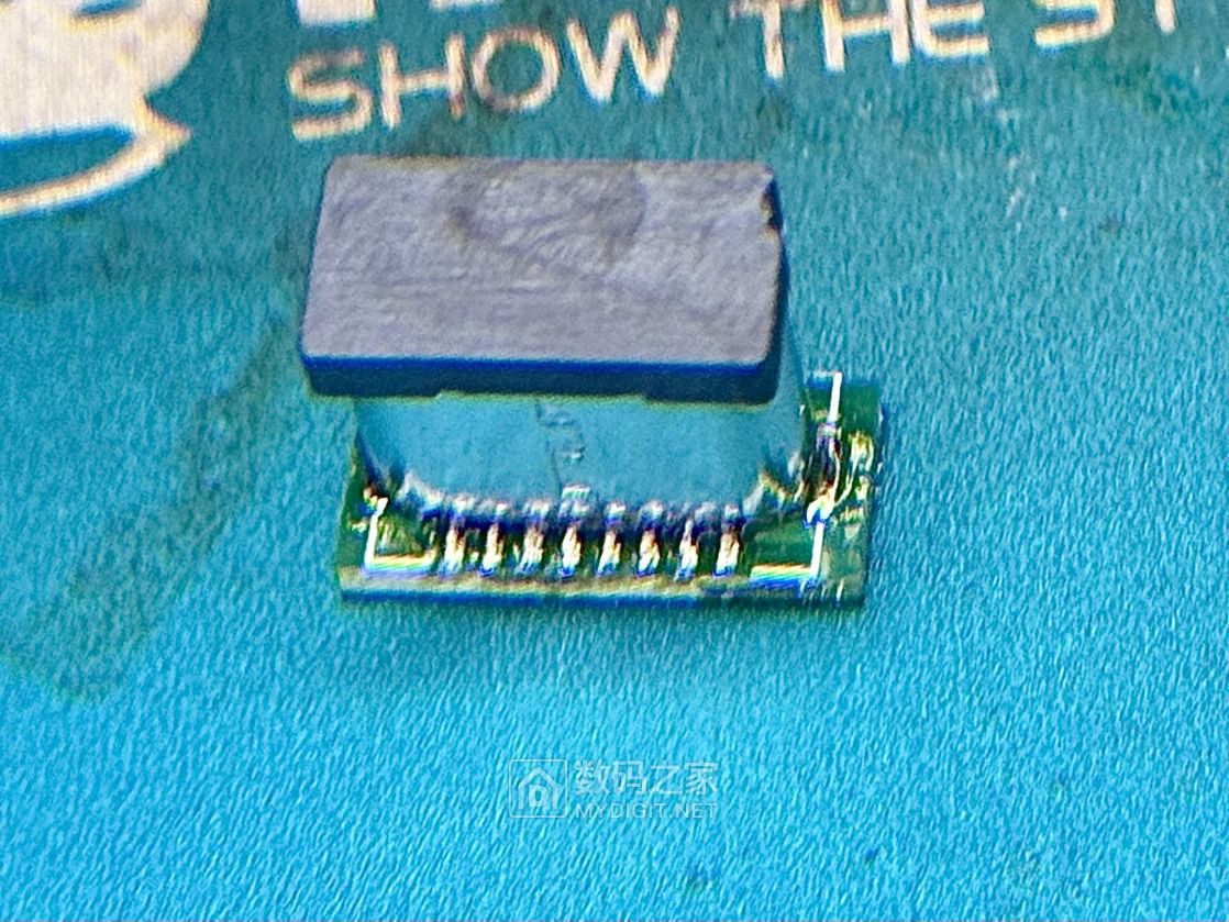

过期锡浆+加热台,焊好Type-C母座。

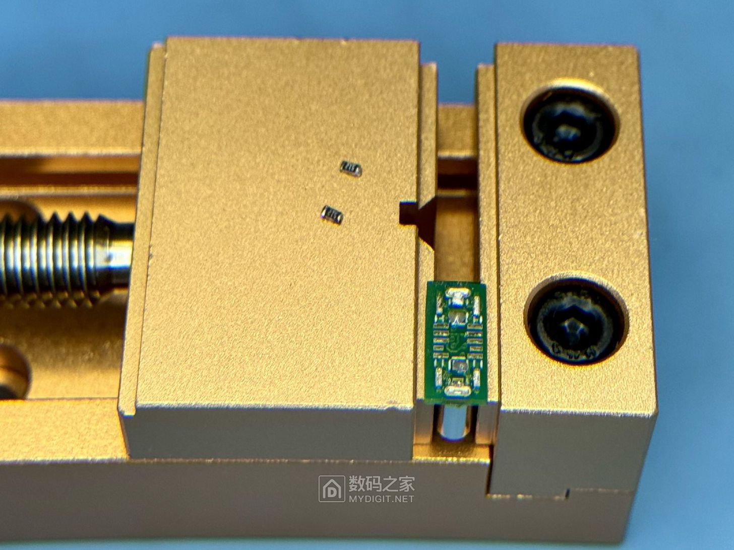

台钳固定好,手焊5.1K下拉电阻,以方便使用C-C线来充电。
这个板子用的是0603的贴片电阻,手头那一百颗0603的5.1K贴片电阻有了用武之地,而且手焊0603比0402要容易多了,老花眼友好型。
焊好后锉刀打磨一下。
打磨到这个位置就OK了。
可以看到打磨口是有Type-C母座引脚的金属断面的。

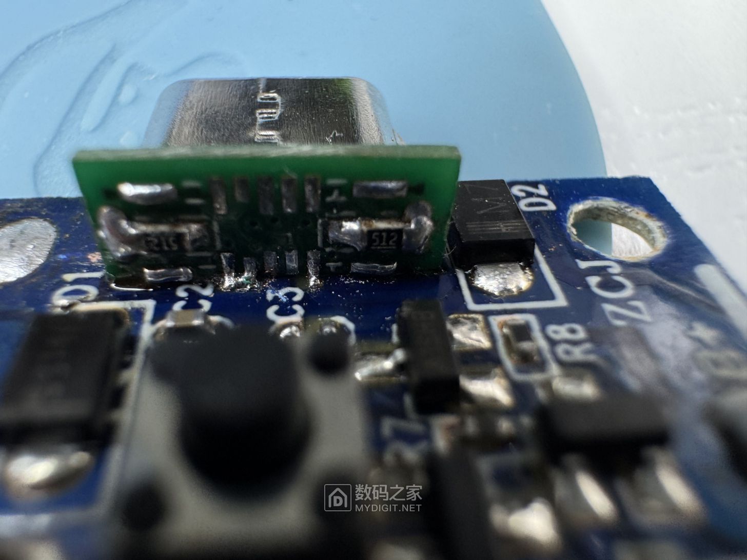

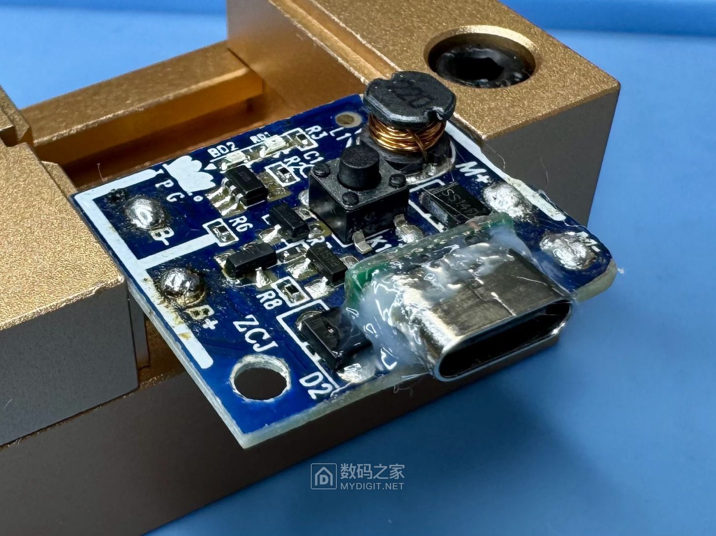

这里面有个需要注意的地方,就是如果电器的PCB板上有裸露的焊盘或者覆铜,是很容易会导致这个转换板短路的。
因为覆铜脱落,电路板上的正极焊盘只剩下一点点。
要焊上正极焊盘,负极焊盘就刚好位于转换板下面,会导致Type-C母座引脚短路。
一开始没注意到这个问题,后来在多余焊盘上涂上一层光固化阻焊绿油才解决这个问题。
用细尖烙铁头焊好正负极。
然而,这个焊好的Type-C转换母座小板完全没有可以受力的地方,只能上AB胶粘死它,不然拔插几次就掉了。

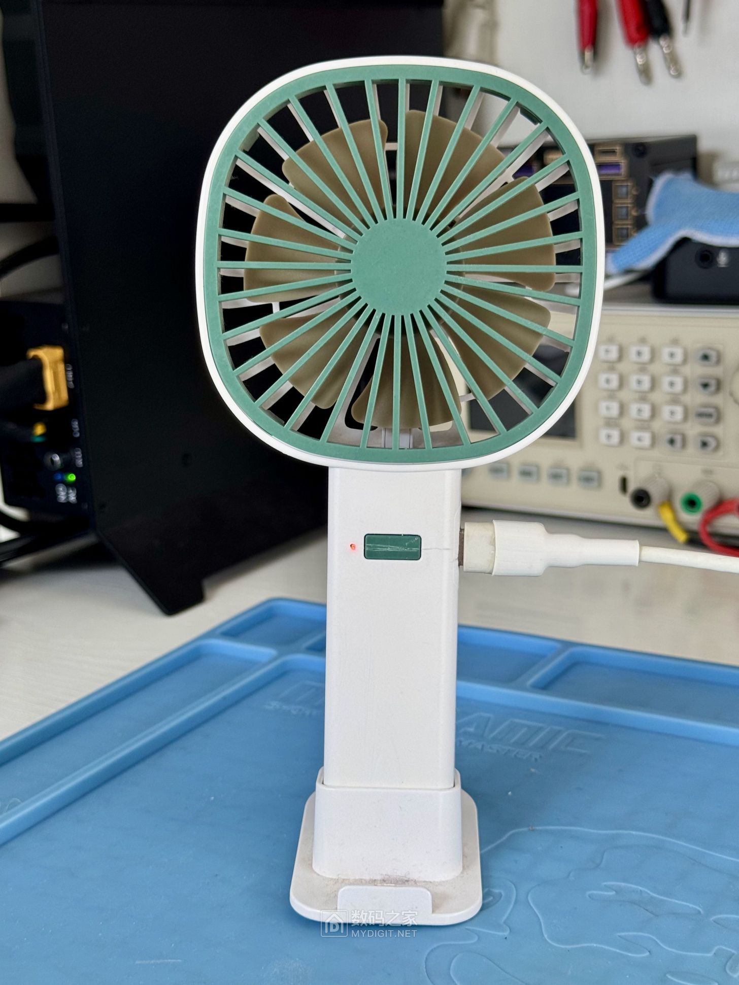

测试Type-C充电(包括CC线正反插)都没有问题。
但是,按启动开关,风扇叶却不动。

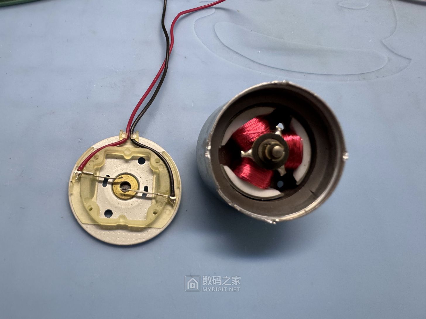

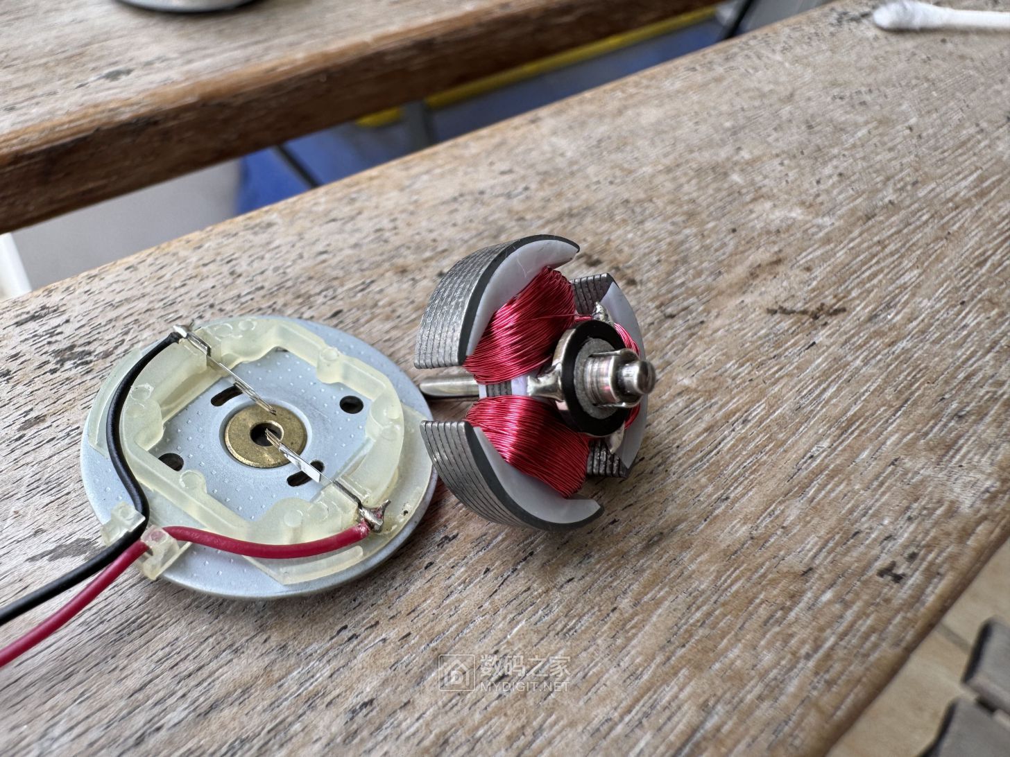

有什么办法呢?继续拆呗。

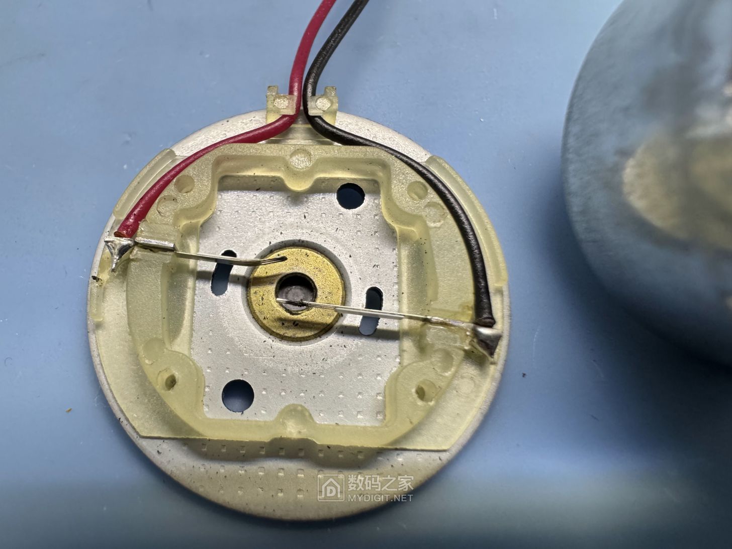

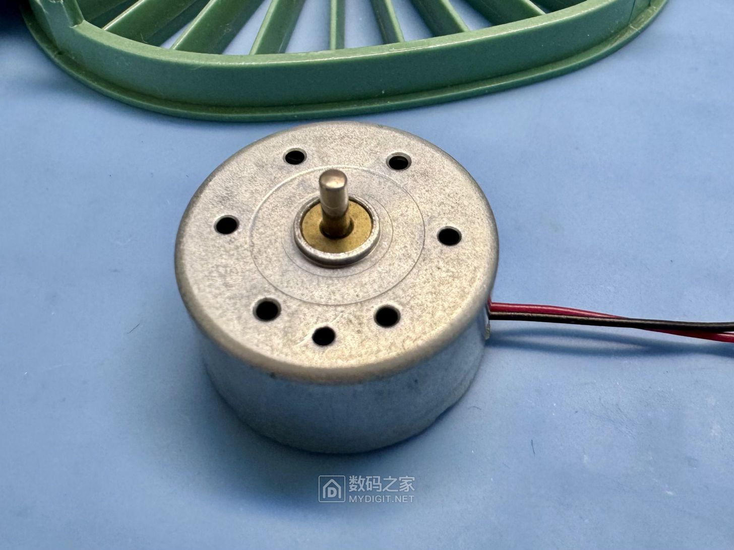

拆开看到,风扇马达的电刷上全是黑色的脏东西,而且还变型了。
清理脏东西,电刷微整形手术,再涂点WD-40。
装回去,开机,风扇正常安静运转。三个风量档位都正常。
维修完毕,小风扇逆天改命。
