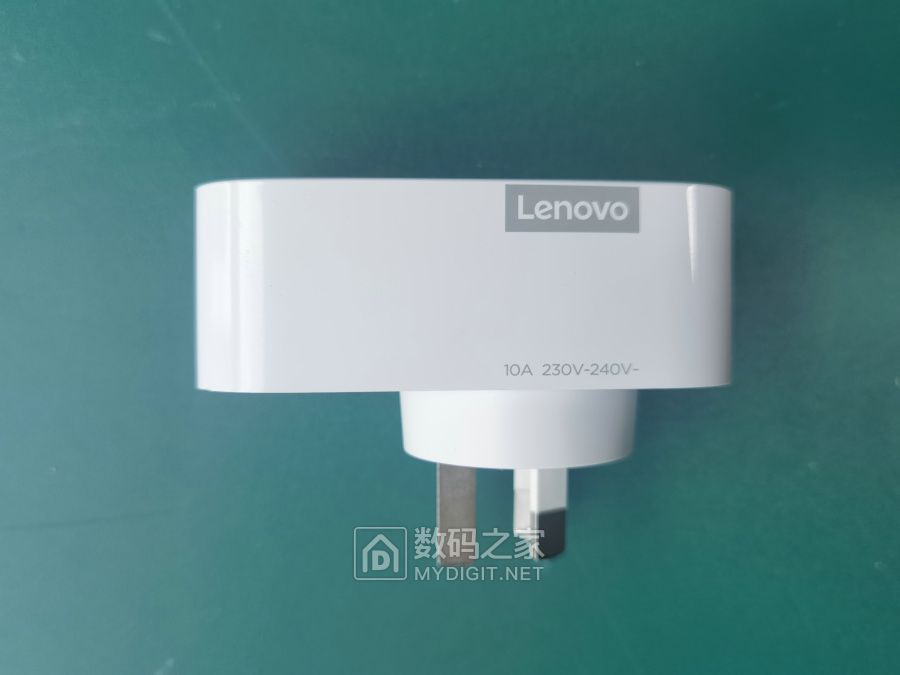

之所以说全新无用是应为这款出口的澳标Lenovo SE-341A智能开关APP挂了,已经没有使用价值了吃灰好几年了。然后这款开关做工还挺好,继电器是双路的,零火线都能断,最近闲来无事翻出来想想还能怎么利用一下,计划是给工作台插座做控制用,利用蓝牙连接,人来就通电,人走就断电,不用任何操作,实现无感开关,临时出门再也不用担心工作台有没有断电了
全新的,包装盒子都还在
全是洋文
体积略大

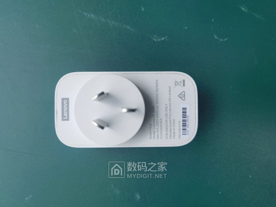

澳标插头,应该是吧
联想标标,10A 230-240V合算2400W

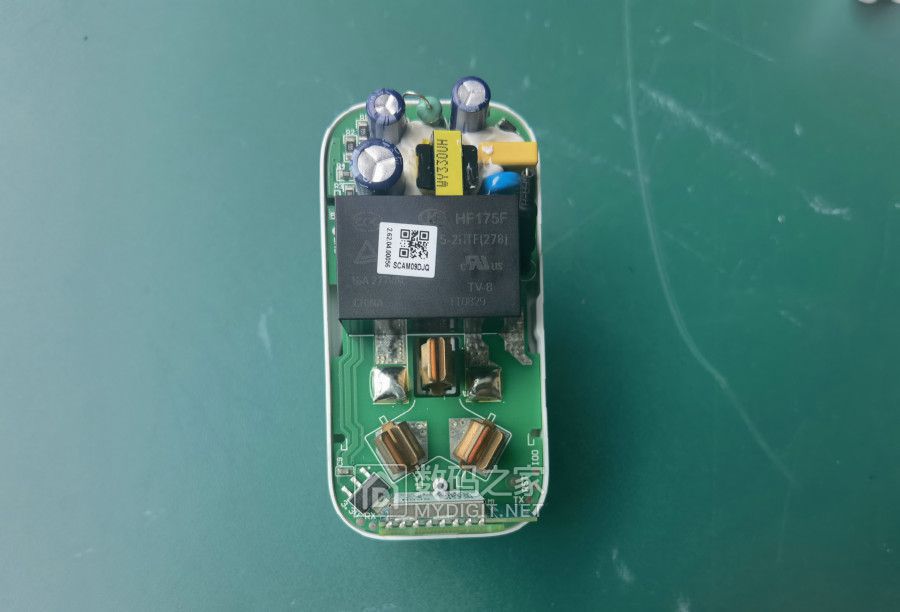

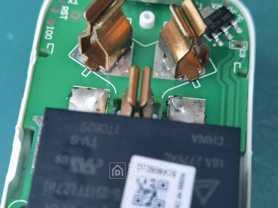

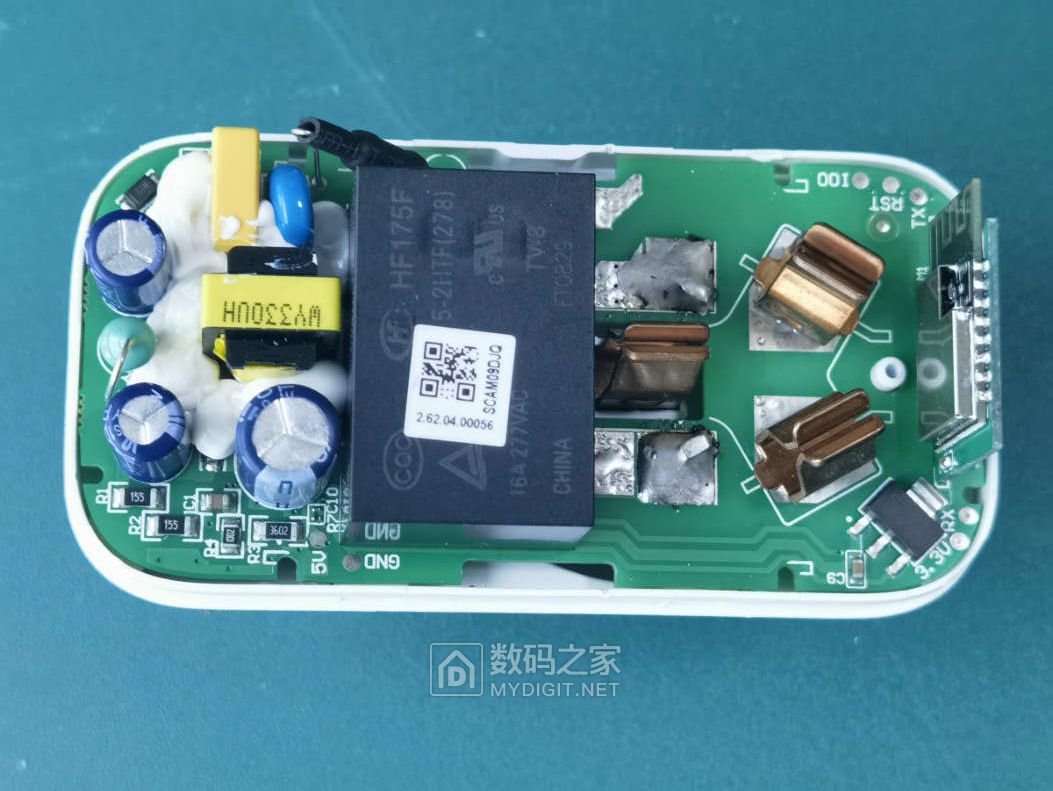

没有粘胶,全是卡扣,好评。拆机片慢慢插入就能无损拆机,硕大的继电器
型号HF175F 16A277V 功率4432W,还是挺保守的,上面2300w可能算的是其他电路的负载功率
弹片也很厚实,快有1mm了

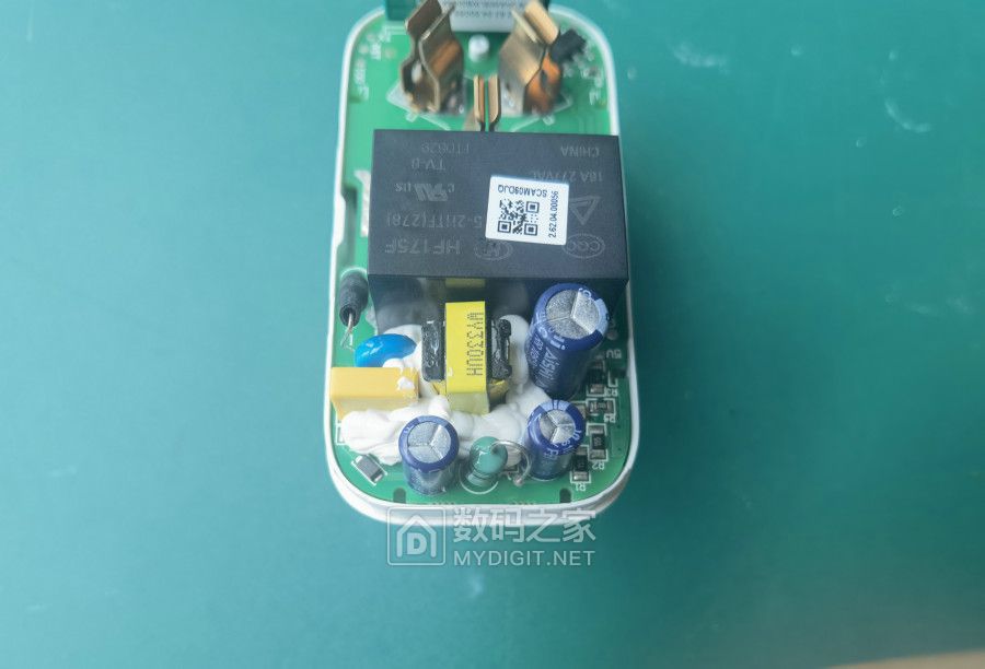

上面是降压电源电路,中间继电器,下面输出弹片
开关电源部分都有打胶填充

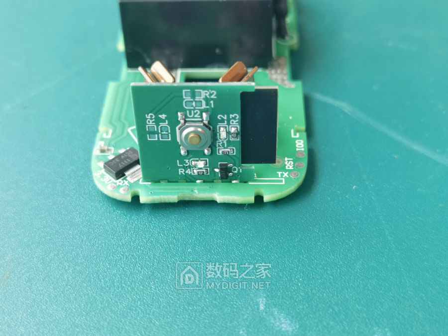

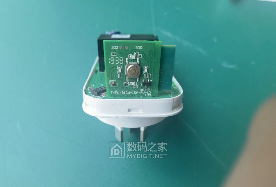

配置小板,一会就要在这里改造

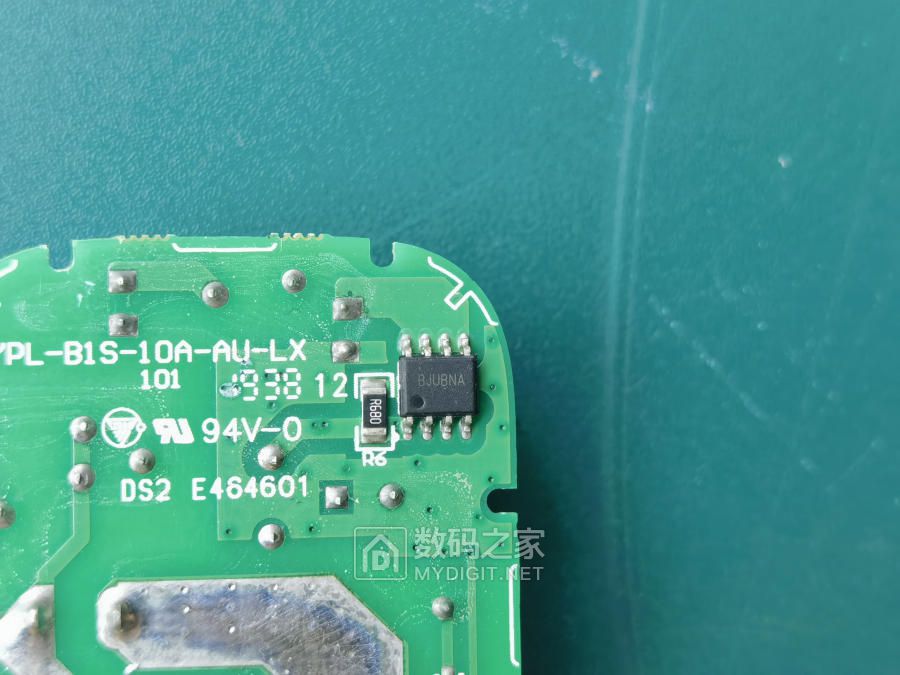

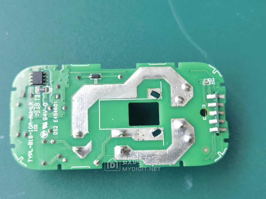

板子背面除了一颗开关电源管理芯片就没啥元器件了
丝印BJUBNA,不知道具体是啥型号
小板拆下来

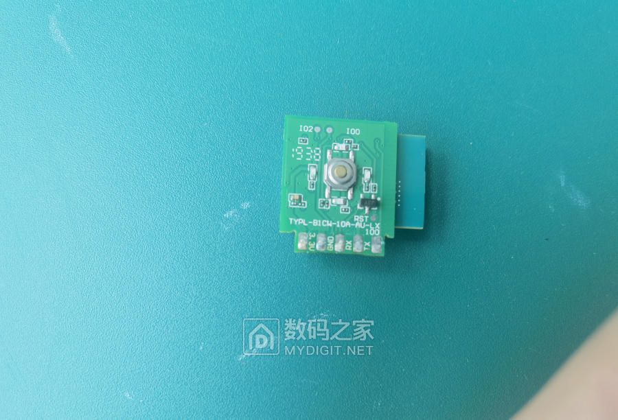

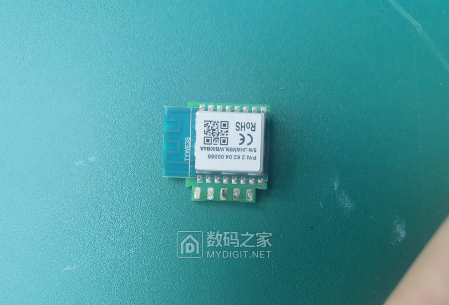

因该是涂鸦的串口转WIFI蓝牙模块,没有app就是废物

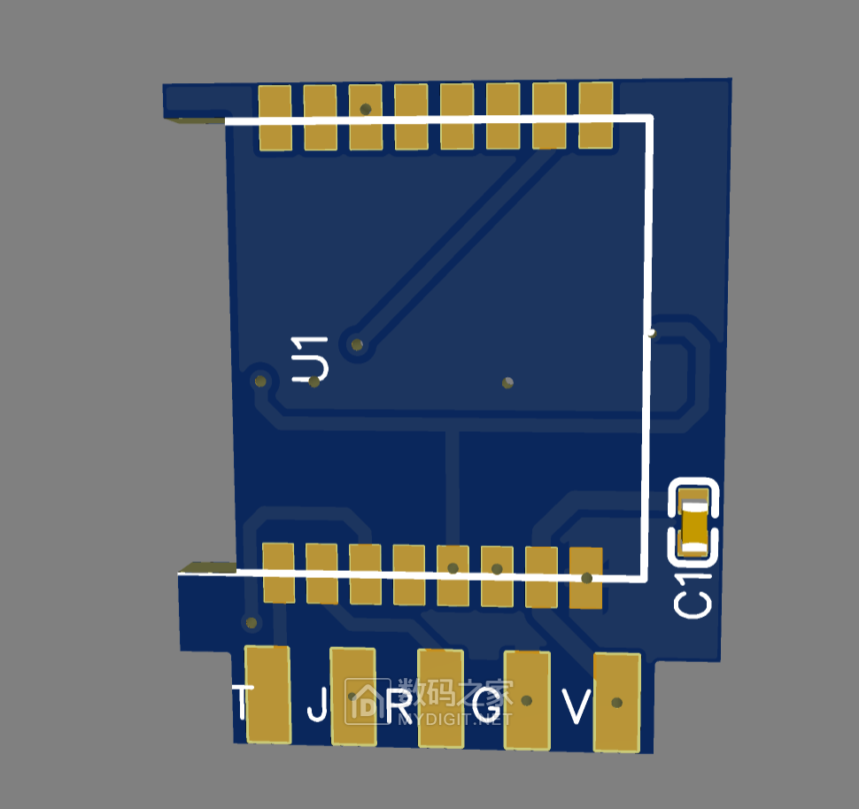

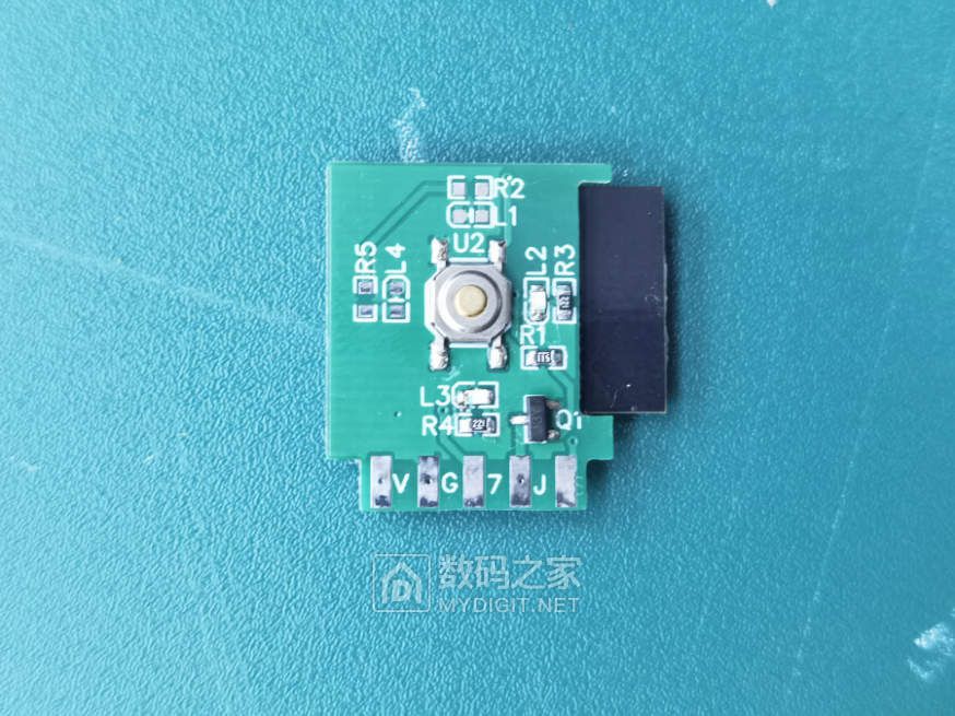

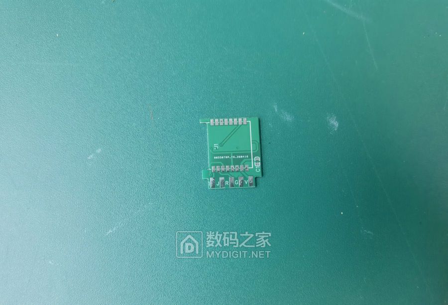

随便复刻一下转接板电路

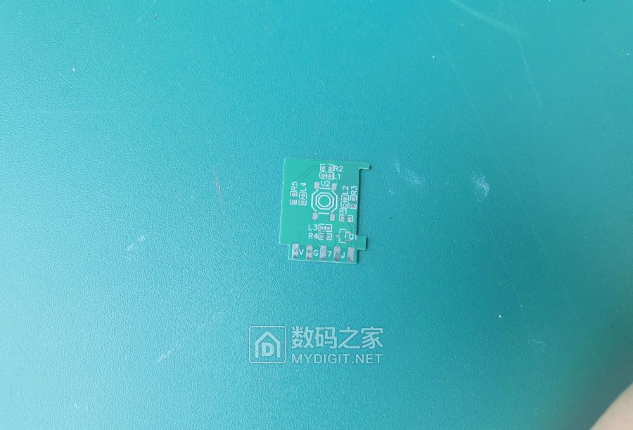

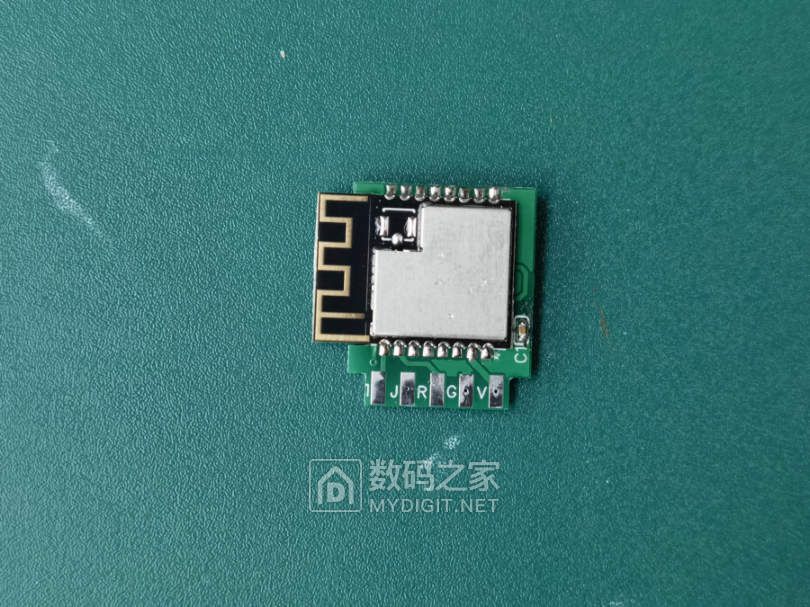

板子到了,1mm厚度
反面,也没几个元器件,立创打板挺快的

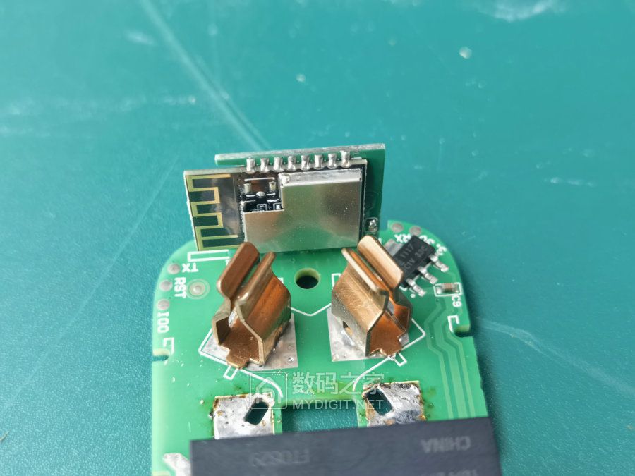

焊接蓝牙模块,型号ZX-D50,8.5元一片
背面焊接按键和J3Y(s5050)npn管,贴片开关引用了蓝牙模块的复位功能
4个led焊盘只装2颗也够亮了,省点电
小板整体装回去

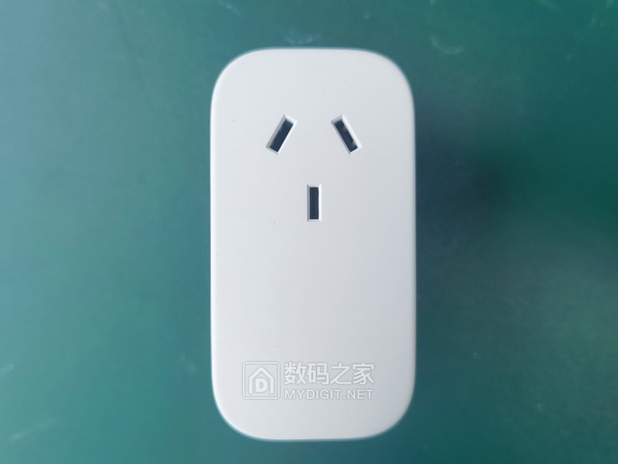

和原来差不多

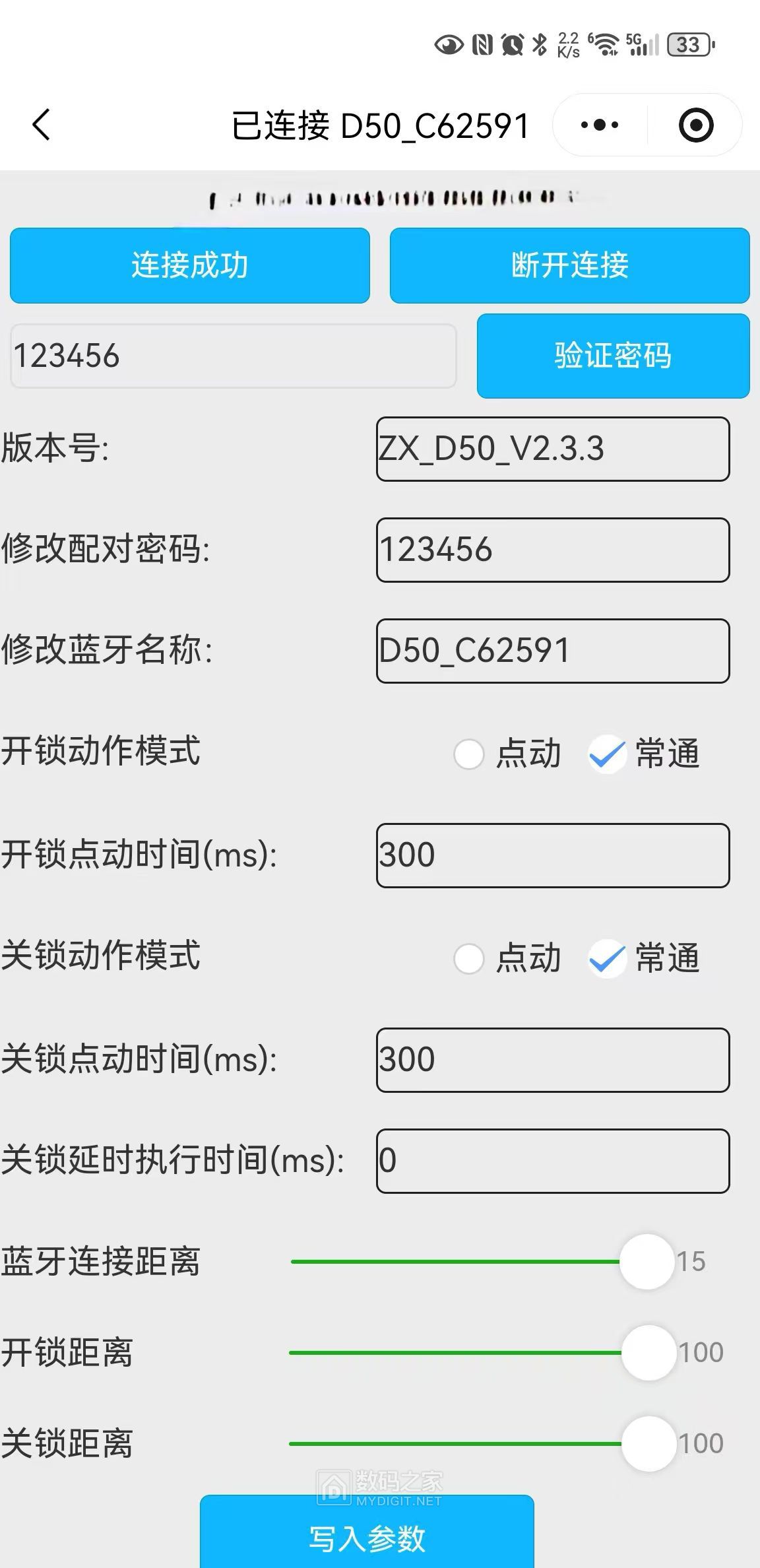

上电后小程序配置一下就可以了
小程序可以设置1-100米范围通断控制
实测没这么精准,但还是有距离变化的
名字和密码好几个信息都可以自己设置

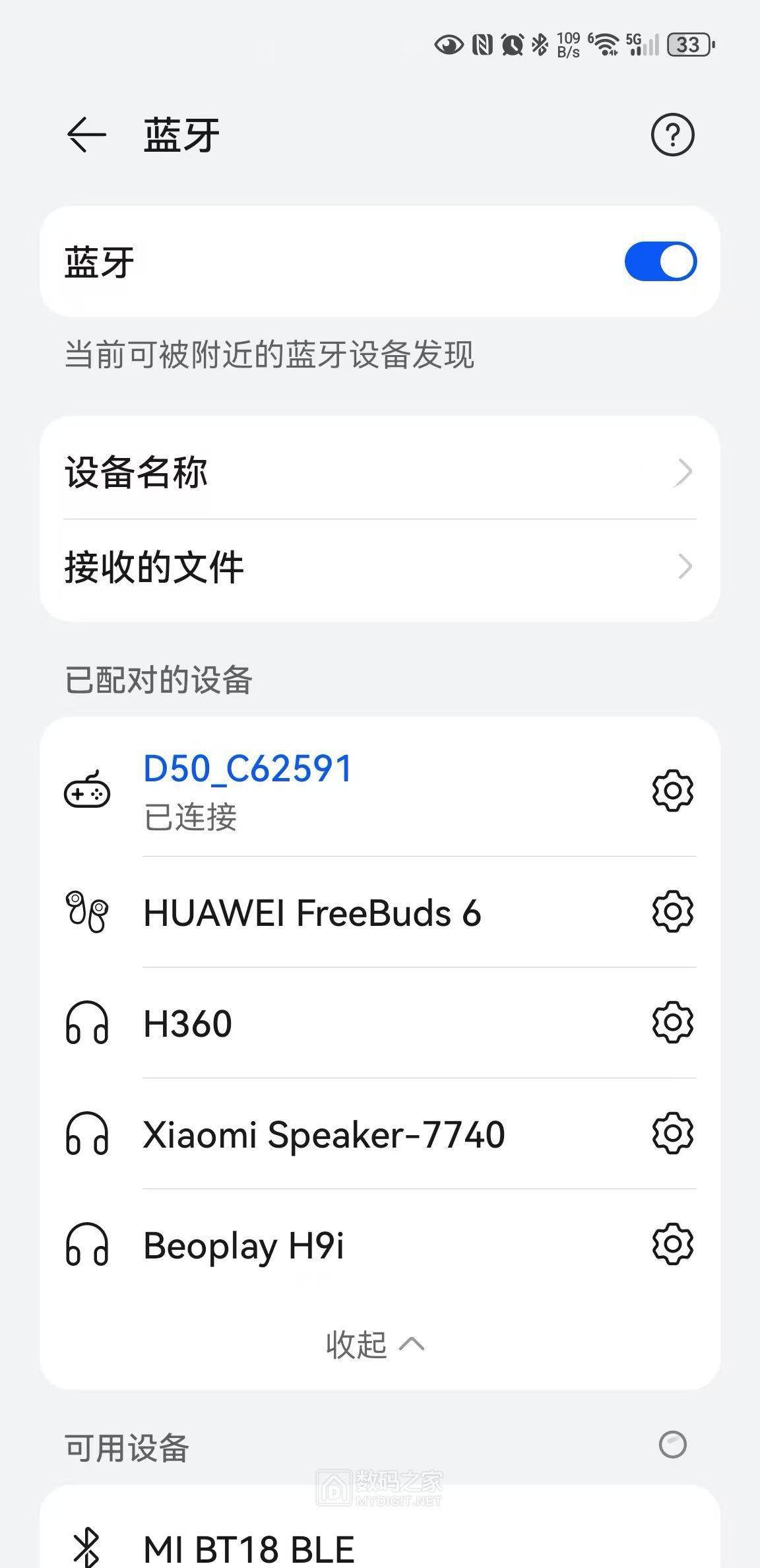

连接后的图标是个游戏手柄

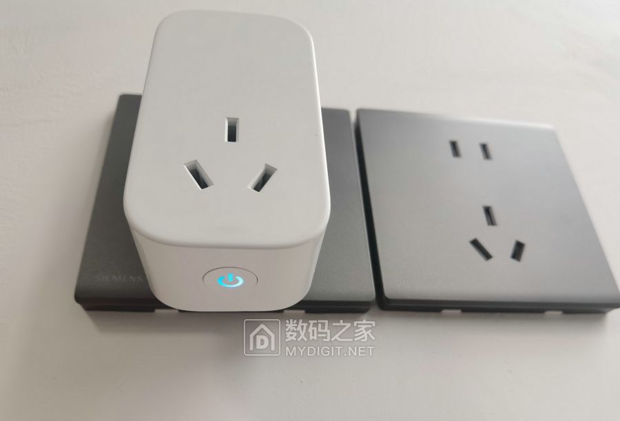

待连接状态蓝灯闪烁,连接后蓝灯常亮
蓝牙开就自动连接,自动导通,蓝牙关就自动断电
连接后也不影响蓝牙耳机的使用,一切都是无感的
工作状态蓝灯常亮,做工厚实,功率足够,好评
