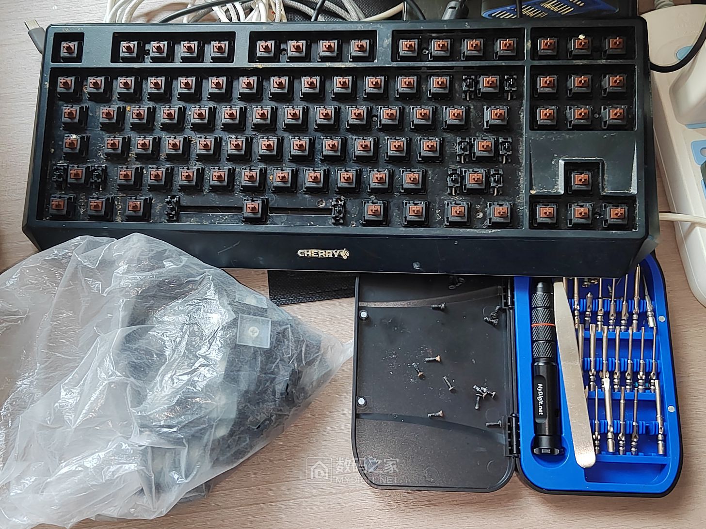

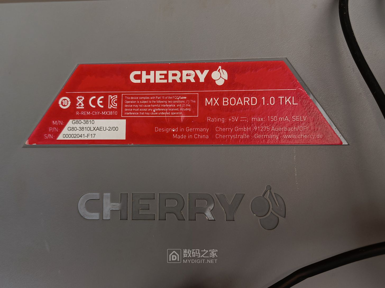

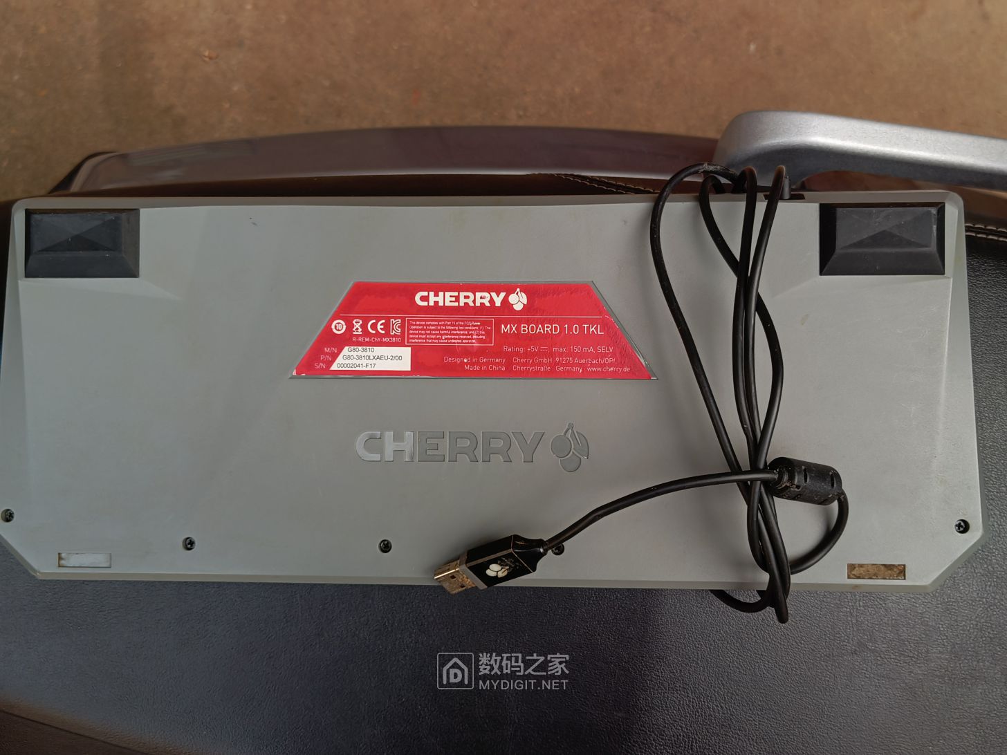

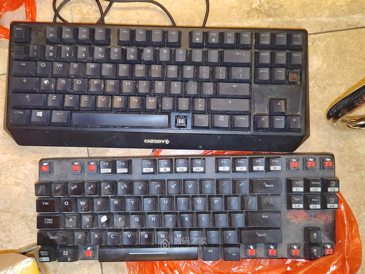

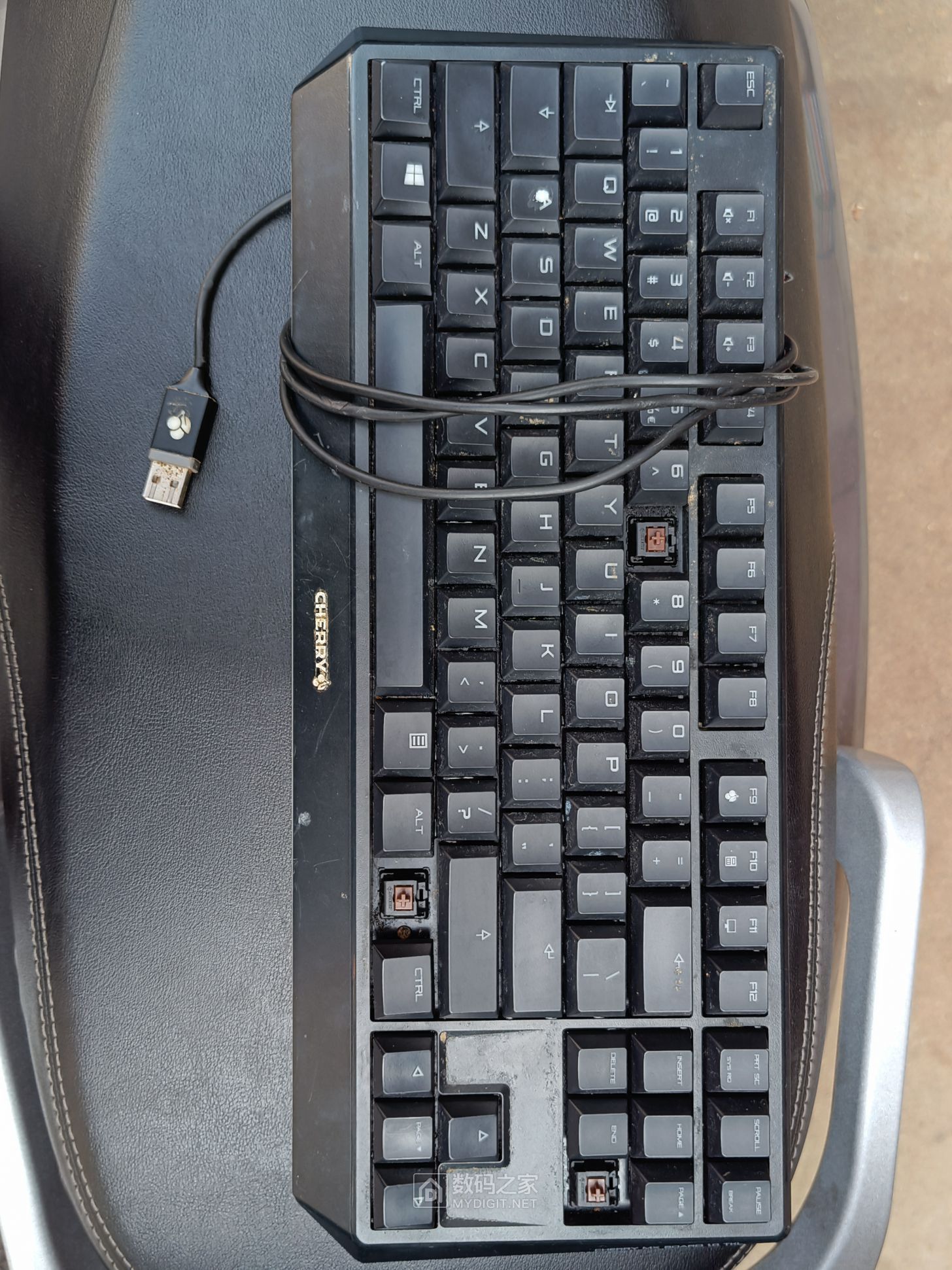

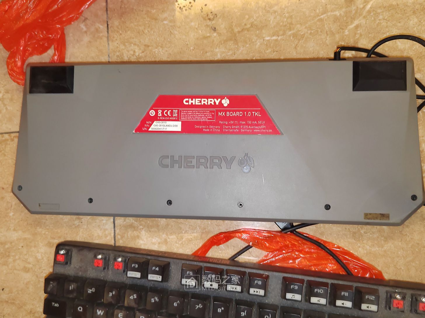

可是时间不等人,我只能最快进度地挑选了两块86-87键的小键盘,一块是DAERU(达尔优)的背光版机械师,还有一块就是这个CHERRY(樱桃)G80-3810。

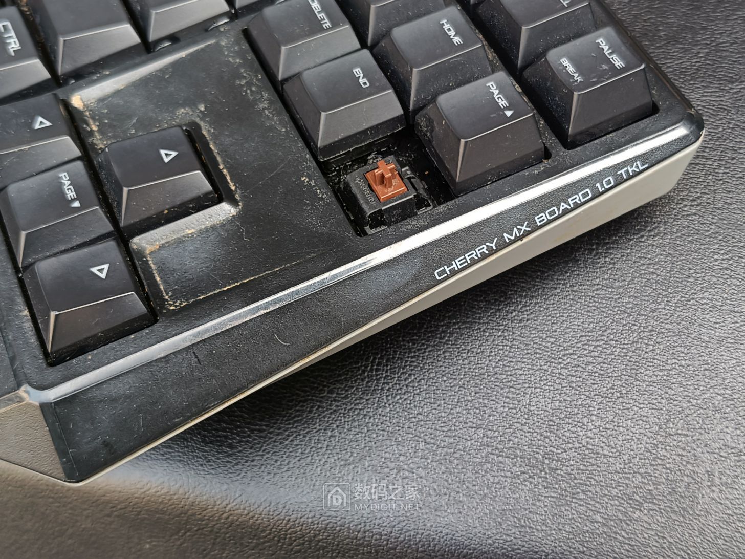

两把键盘都有不同程度的缺键帽,不过还不算太离谱——樱桃的这个第一眼少了右WIN键及PAGE DN。达尔优那把缺的稍多一些,但成色还行。

回家第一件事是测试一下功能,连接到USB端口上,键盘线接头上的白色樱桃logo亮起了柔和的白灯。
那就拿来试试,敲击键帽(CHERRY本家产品的茶轴吧)的手感还挺轻的,力度反馈适中吧,也没有很响亮的声音(不像手头上有的一把ACER OKW212那个青轴,真的响起来噼里啪啦的,办公室里打字同事怕是都得分心),也没有按不下去的反抗,算是轻柔型。

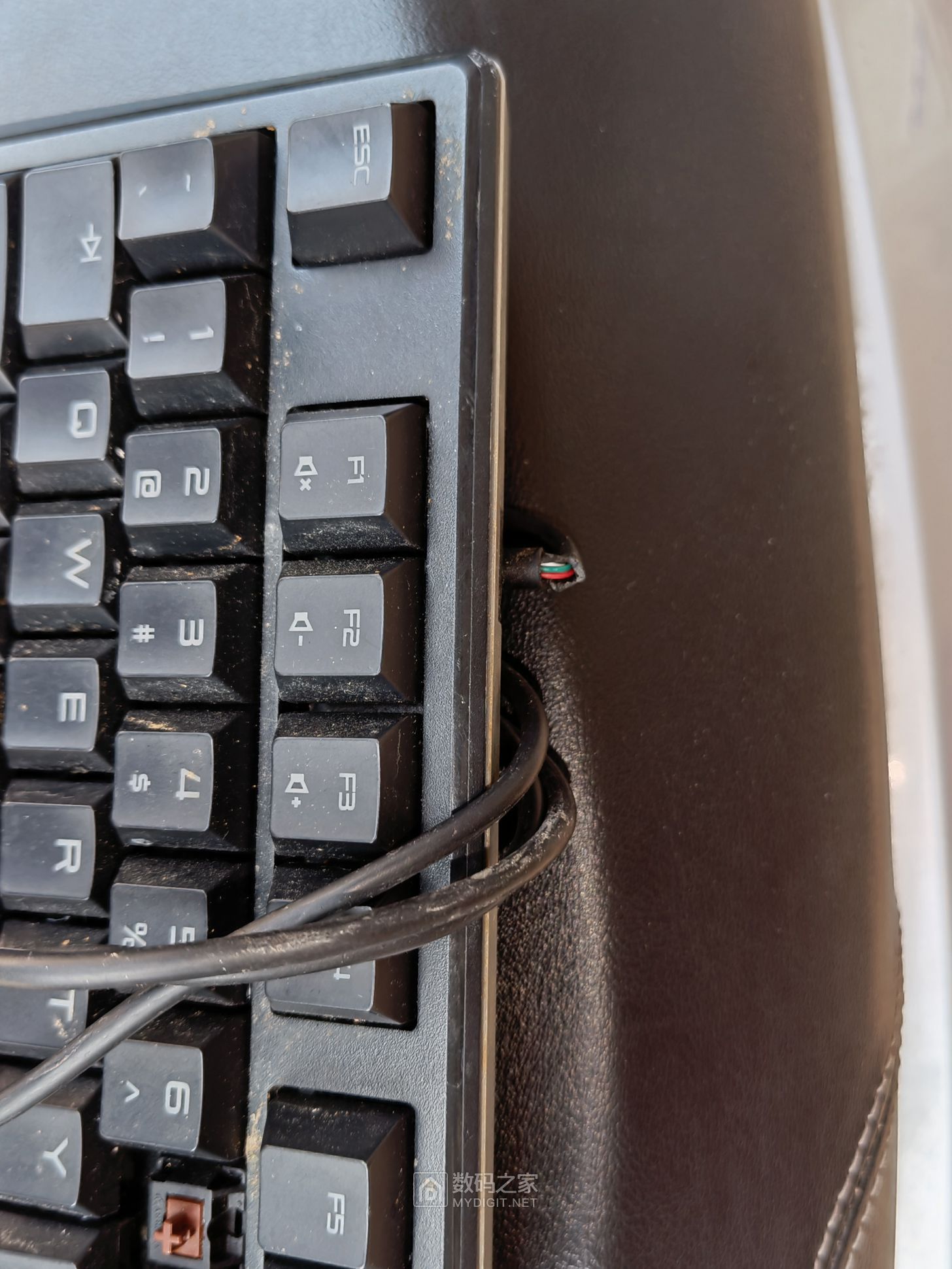

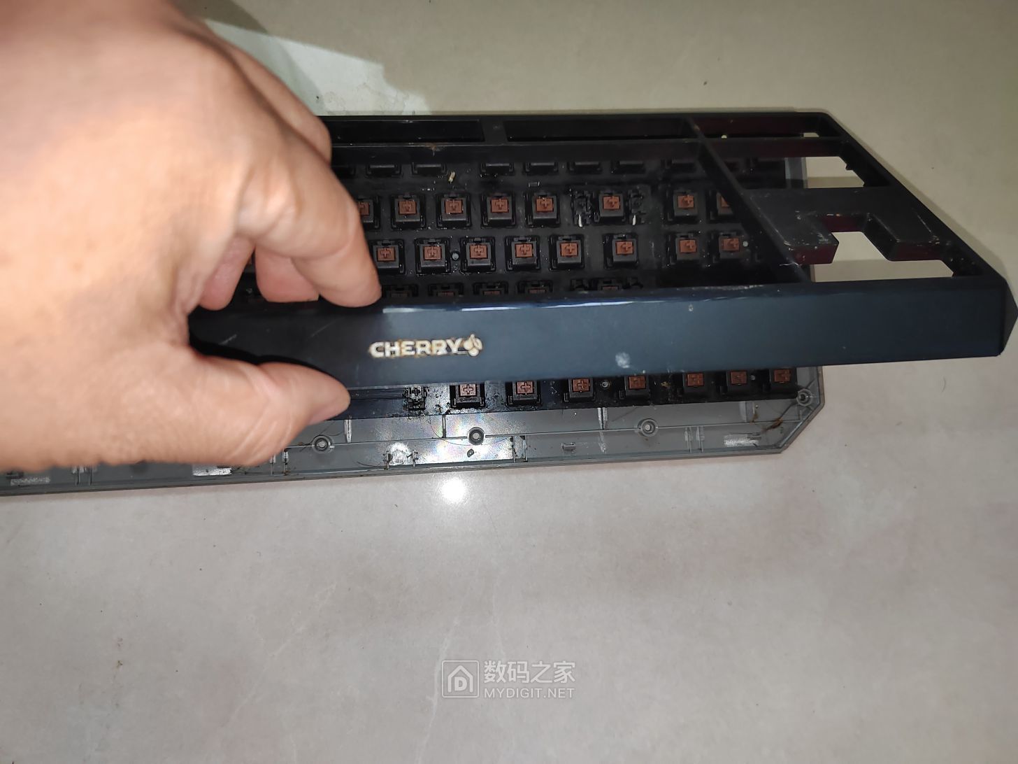

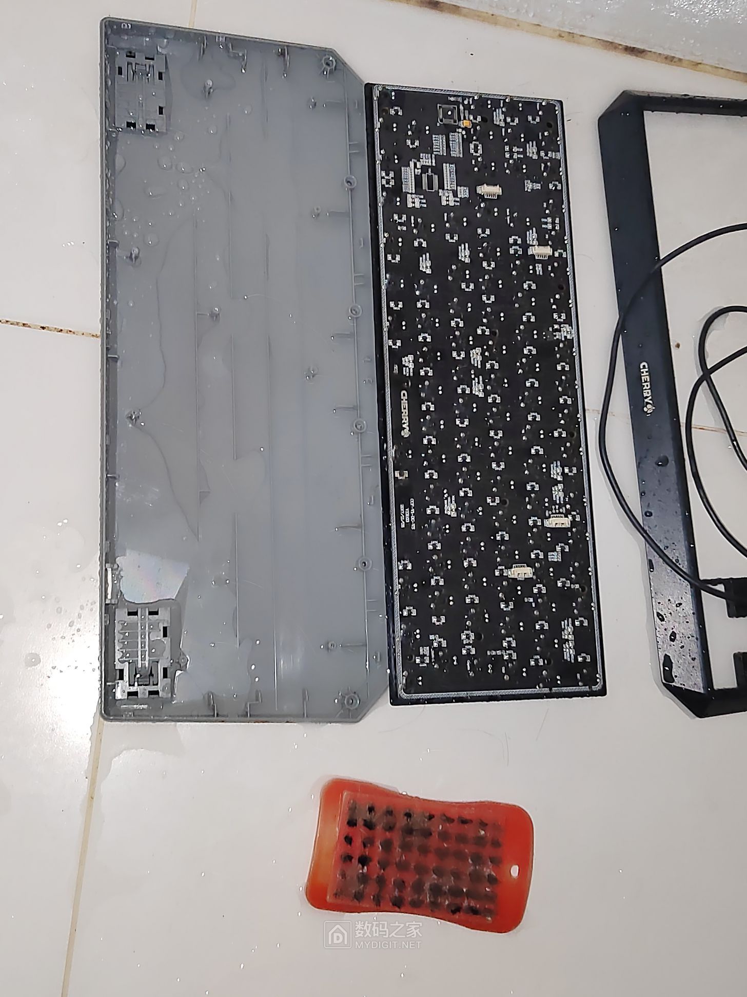

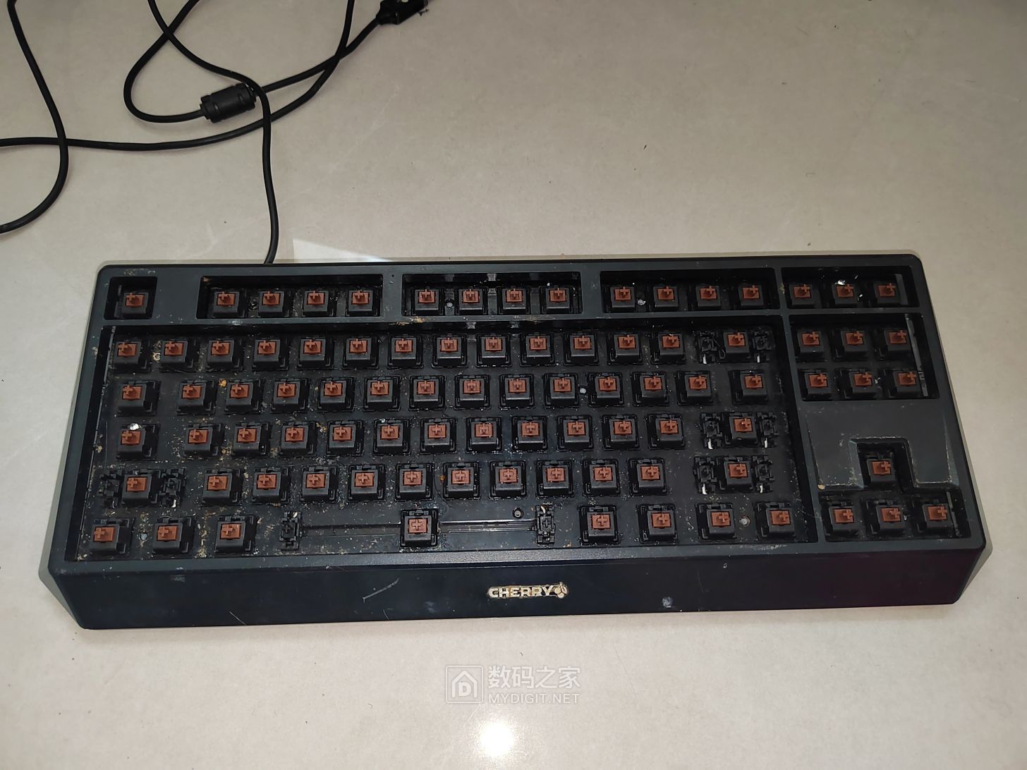

外观有不少使用痕迹,而且USB线与壳体连接的部位有破皮的情况,所以第一要务是进行清洁工作。顺便看看内部构造,以及比对看看手头上有的备件机械键盘的键帽是否可以套用过来凑合成还能够看的东西。

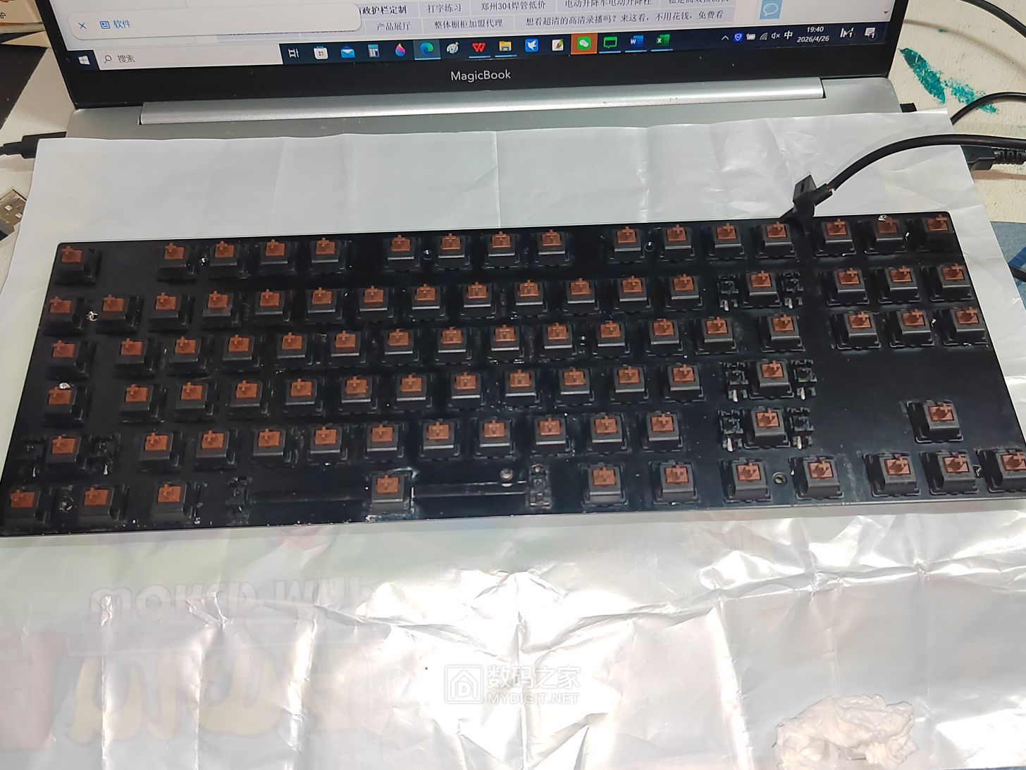

先拔掉键帽,由于家里没有超声波清洗机,因此依然传统的水盆浸泡+洗洁精,刷子飞舞忙。
微信图片_20260427075812_4959_278.jpg 微信图片_20260427075810_4958_278.jpg 微信图片_20260427075808_4957_278.jpg

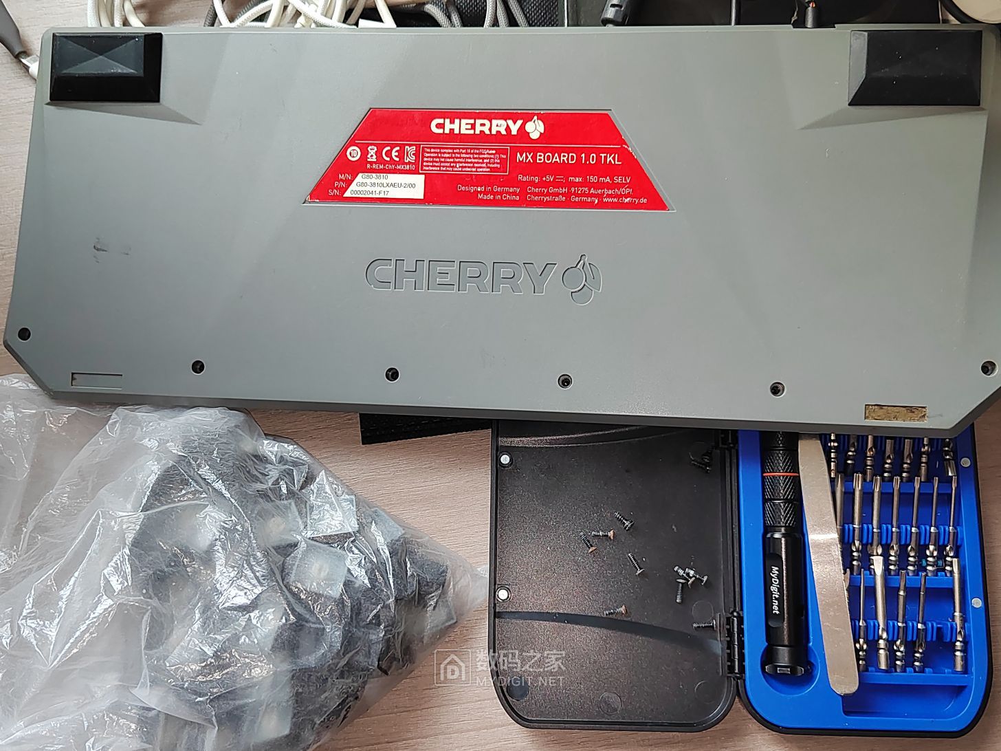

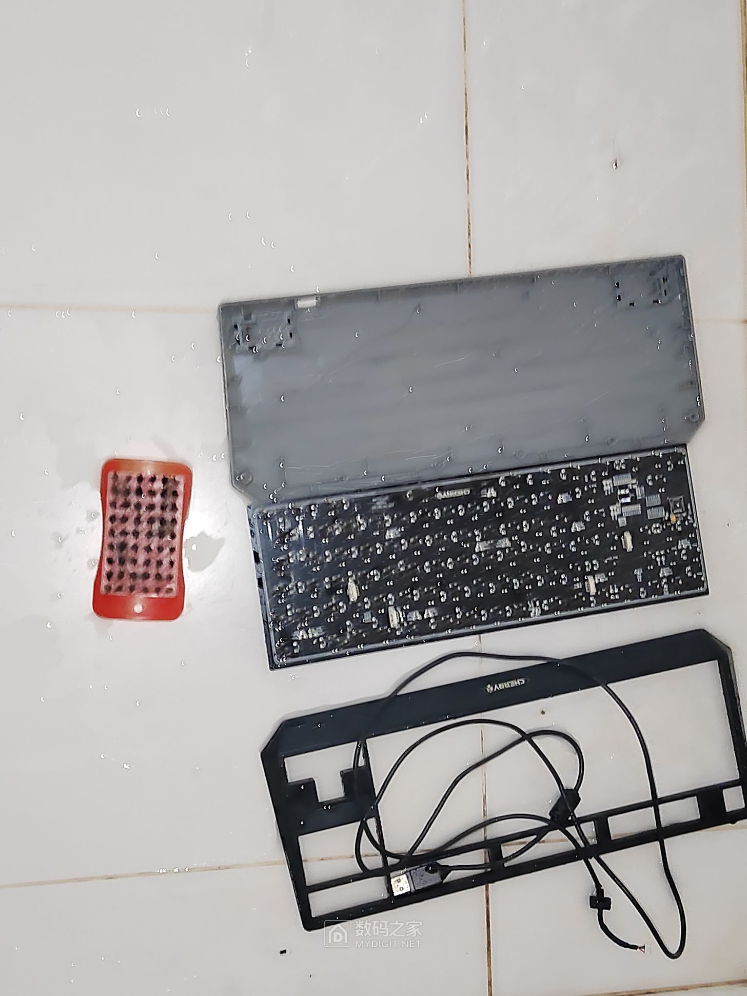

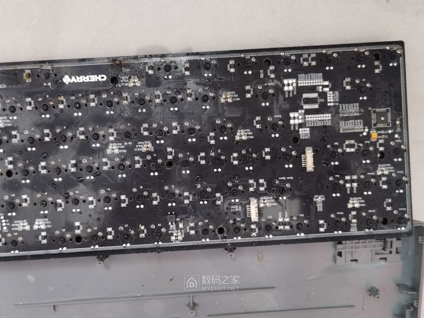

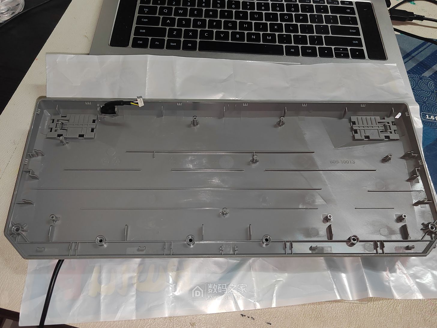

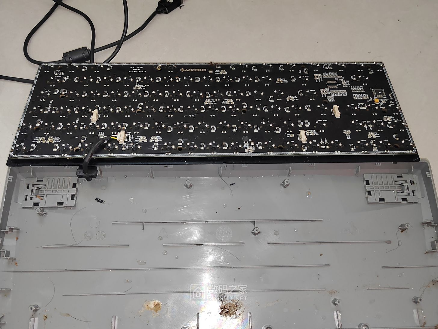

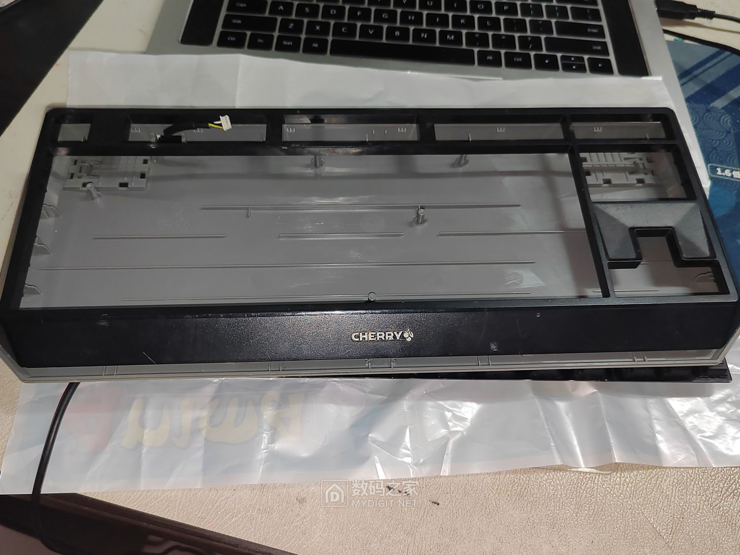

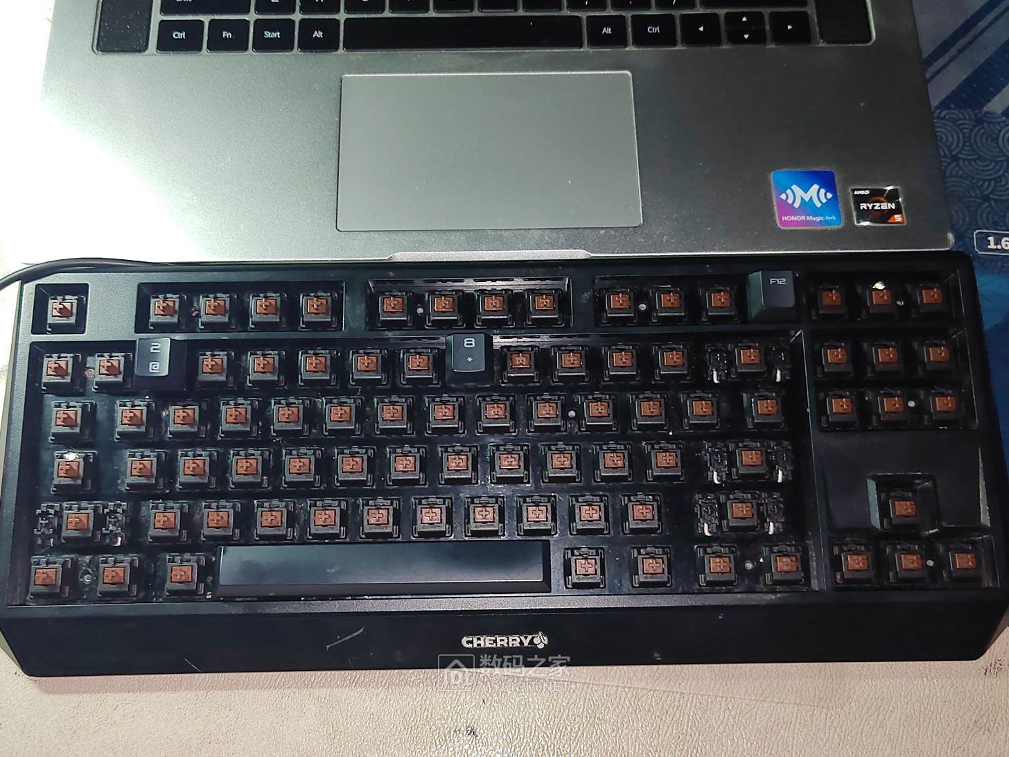

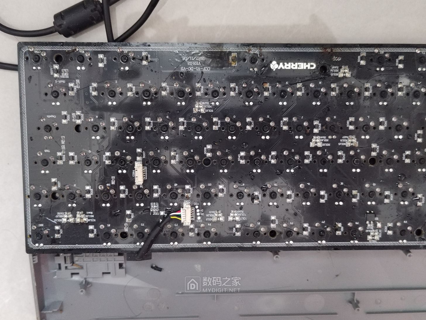

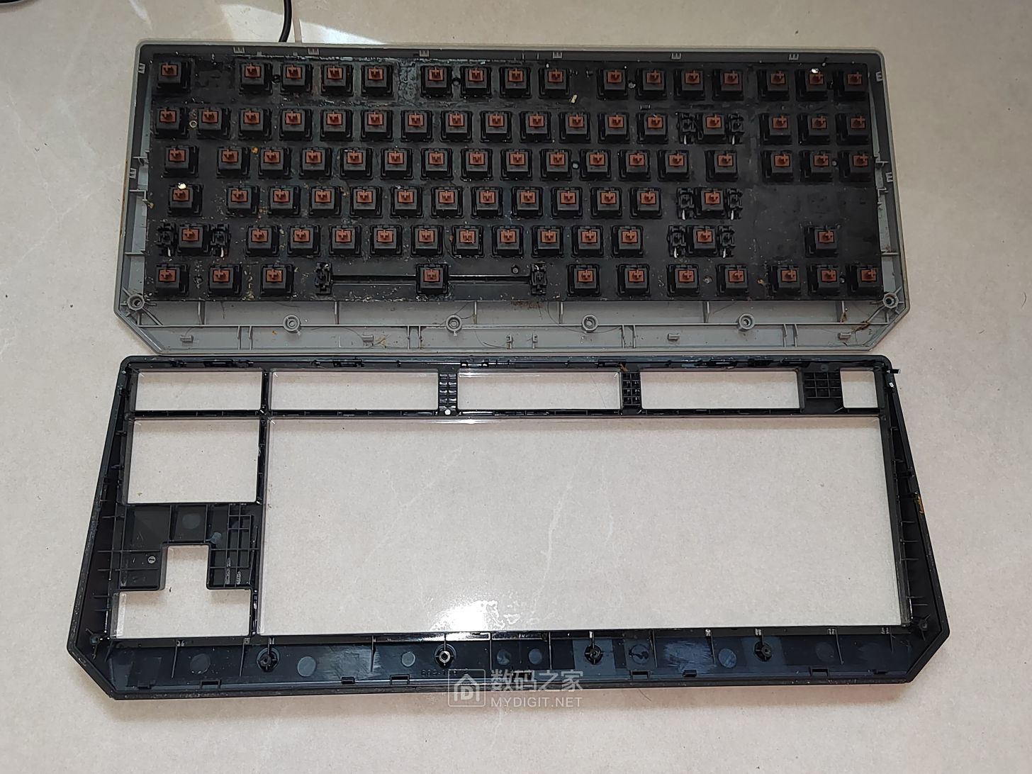

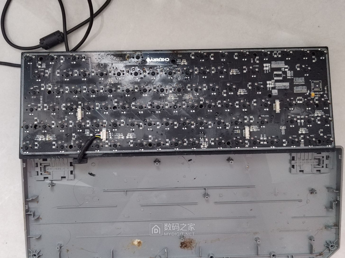

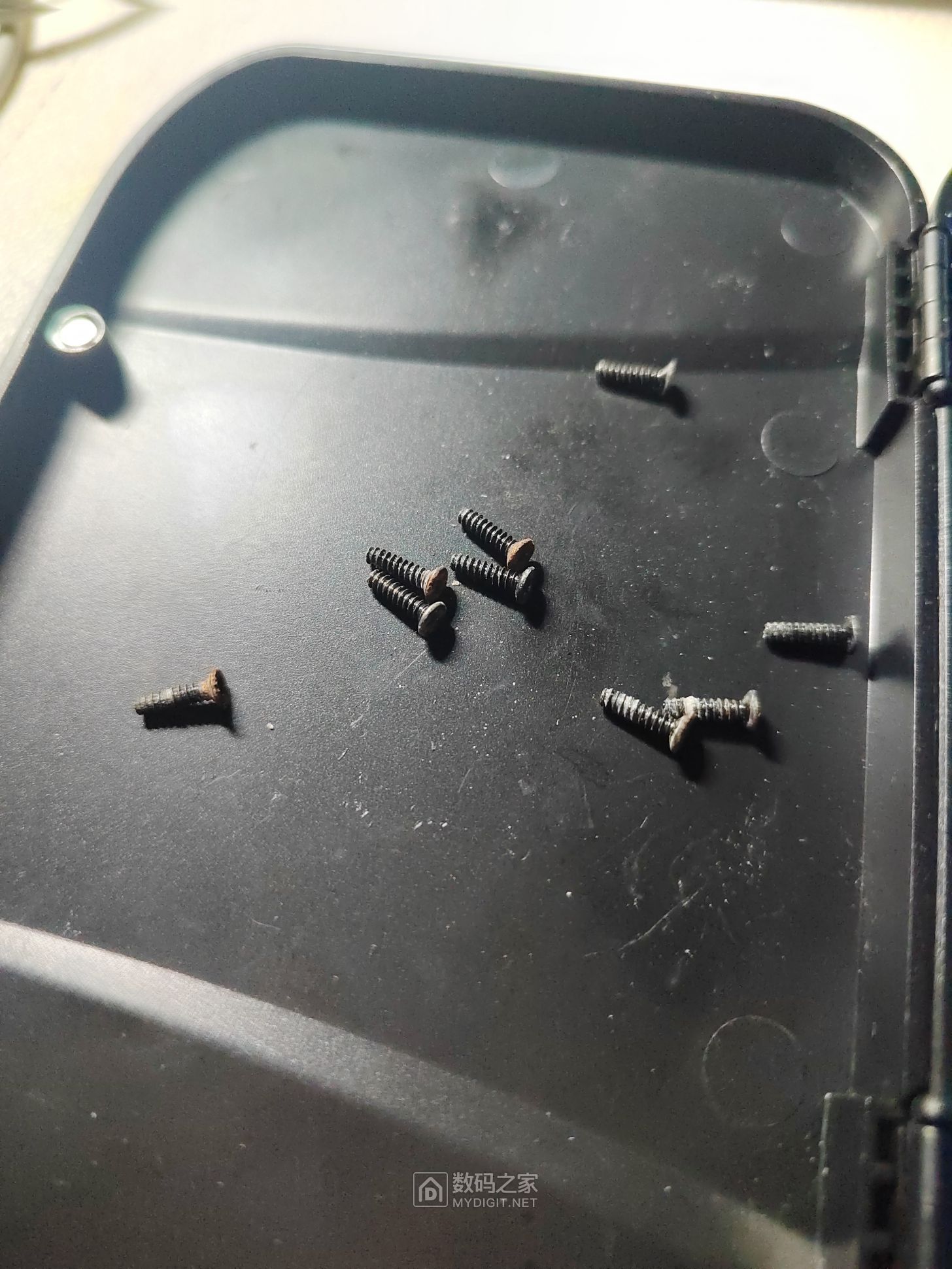

拆掉正面的将近十颗螺丝及背部固定的六颗螺钉后,内里很快展露出来,PCB板是黑色的,带有CHERRY的logo。
微信图片_20260427075700_4931_278.jpg 微信图片_20260427075806_4956_278.jpg 微信图片_20260427075805_4955_278.jpg
USB线通过一个4P接口与PCB连接,看了PCB上有几处COM连接口,而且定义线序与标准USB基本一致,所以日后有机会可以改改。

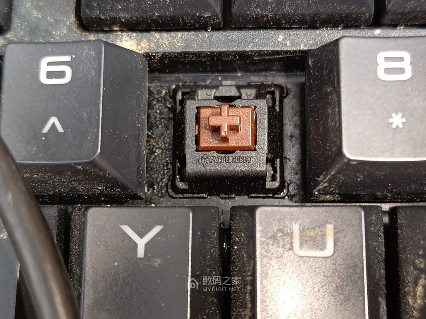

内部很多各种污物(毛发、碎屑、残留的干涸物等)
微信图片_20260426194104_4896_278.jpg 微信图片_20260426194106_4897_278.jpg 微信图片_20260426194108_4898_278.jpg 微信图片_20260426194110_4899_278.jpg
主板内脏也是直接水洗+洗洁精刷子上,咱没那么讲究。

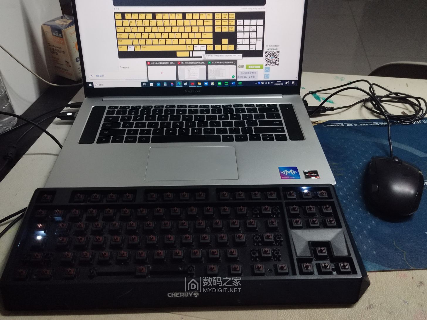

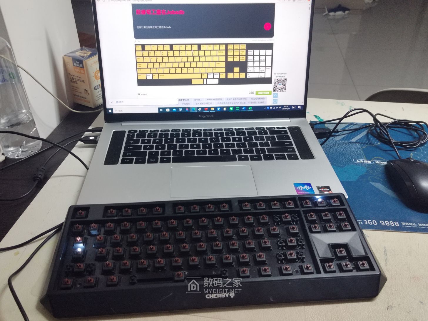

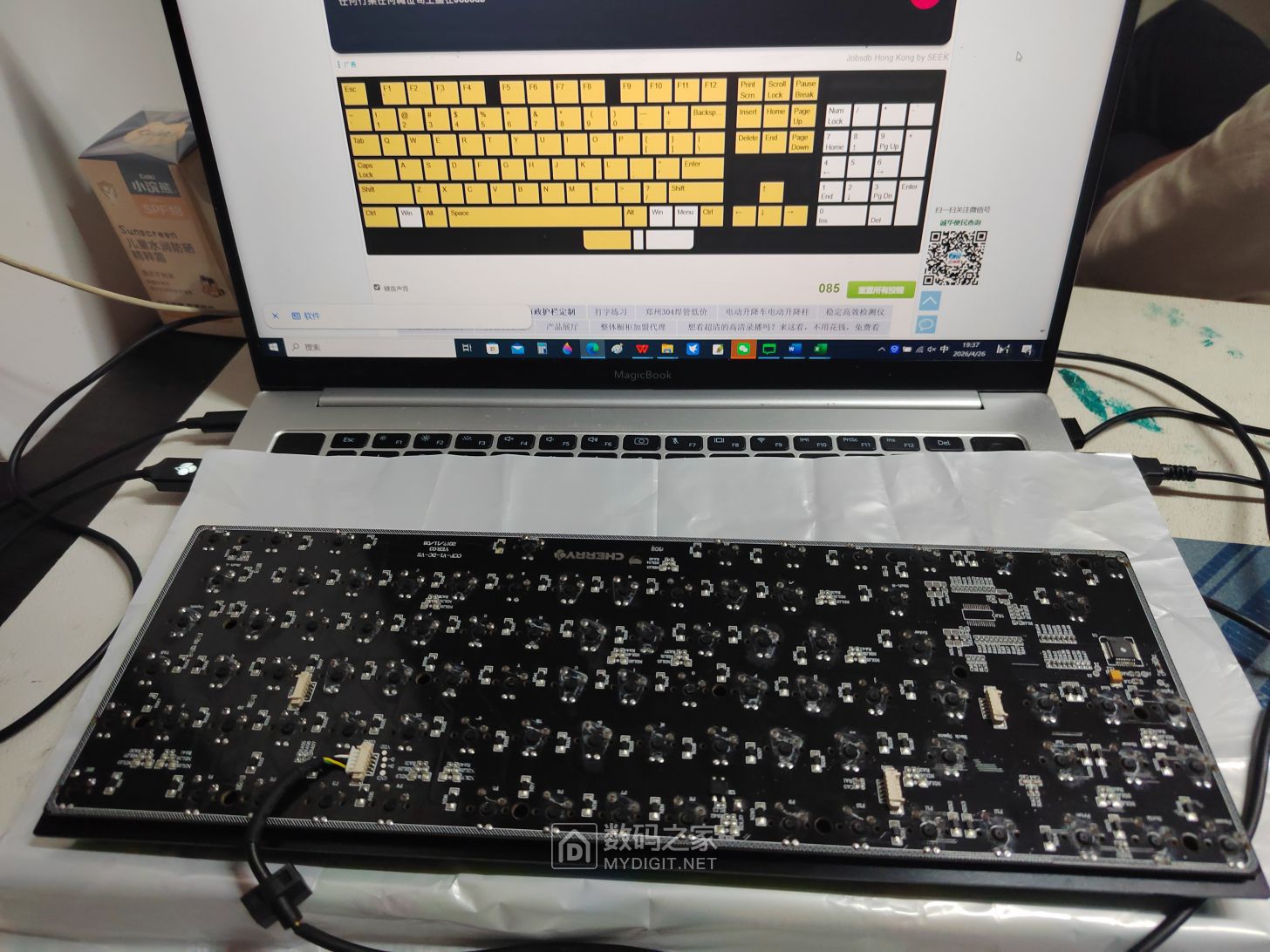

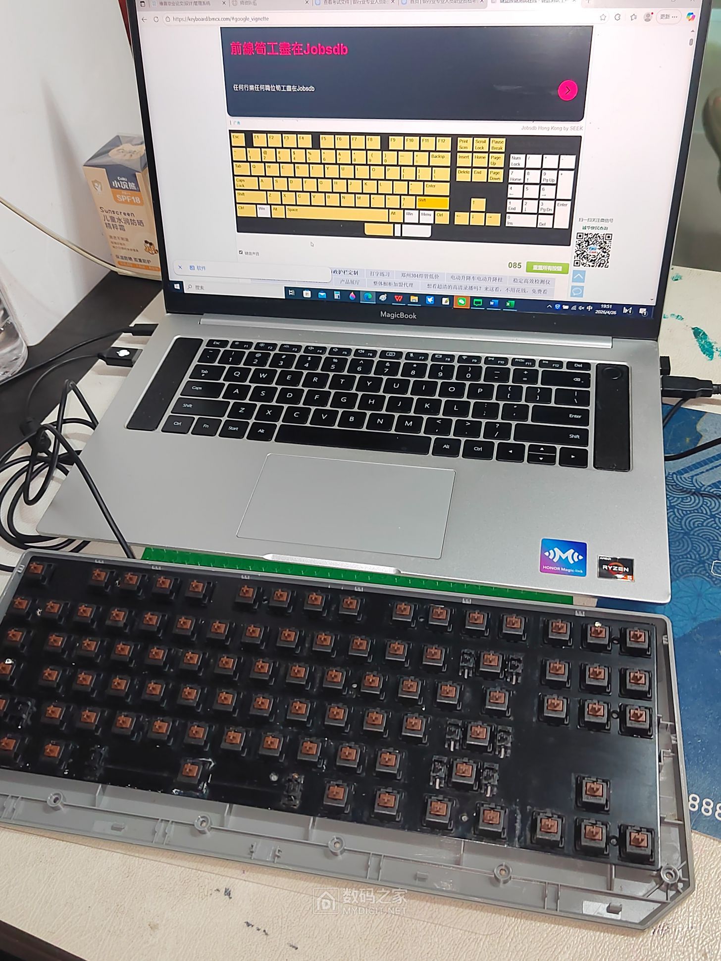

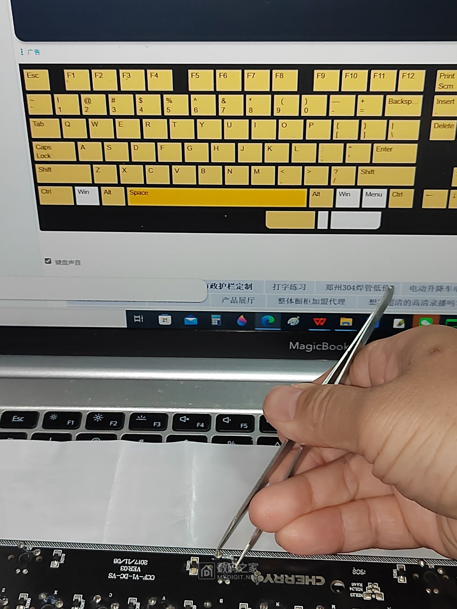

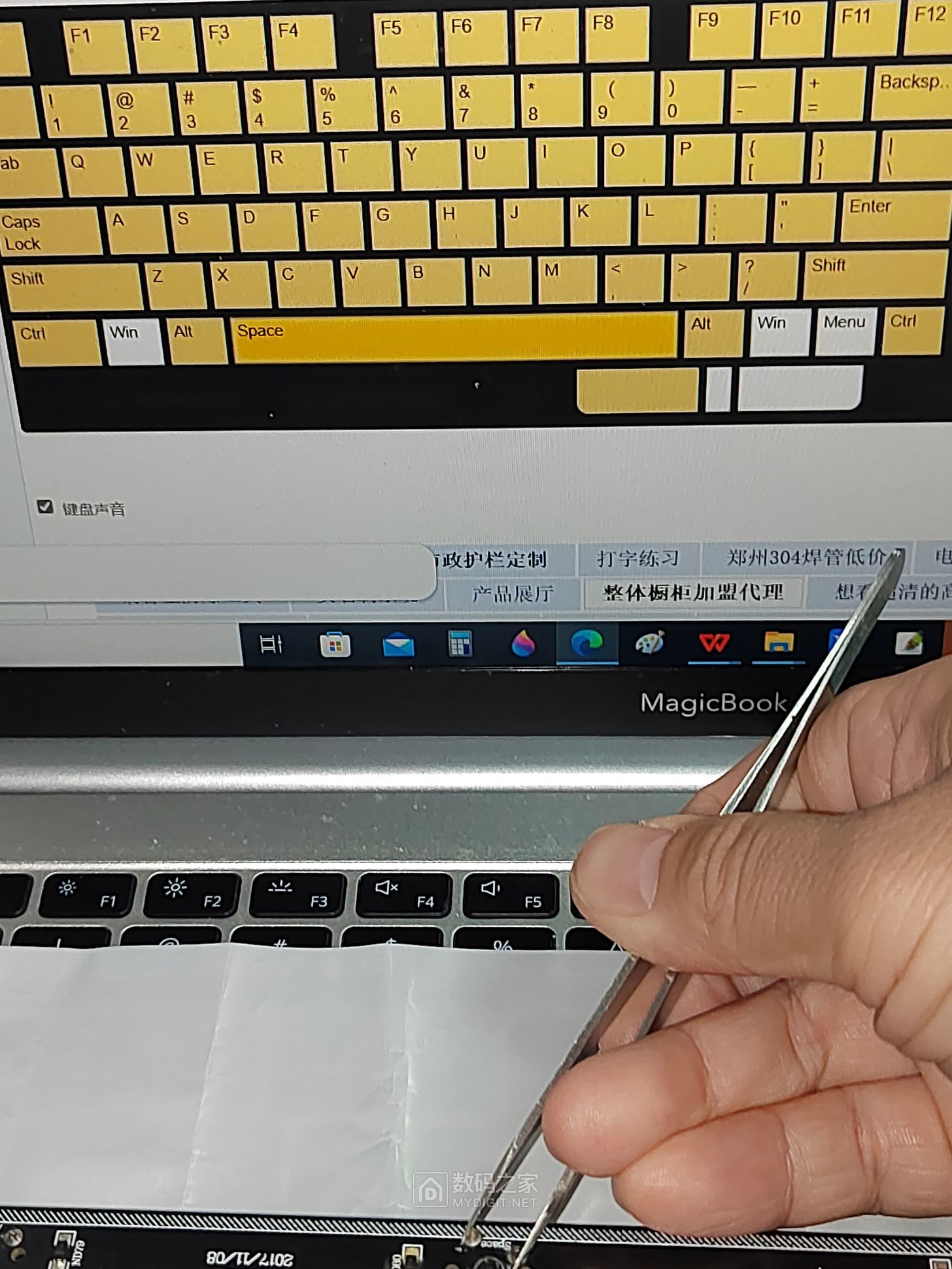

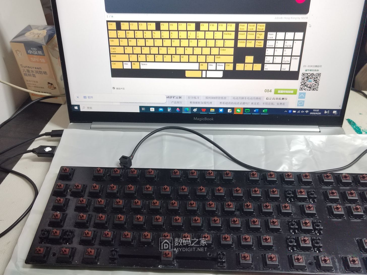

干透后又用键盘功能测试网页,发现有几个键不能正常击发(尤其是长条的SPACE空格键以及WIN键,另外有个很特殊的情况,就是ALT、CTRL与DEL键各自单独额可以点亮,一起按键却不能弹出锁定系统的界面)。
待PCB板晾晒干透后,再测试用镊子短接SPACE键的两脚,竟意外激活了,然后后续SPACE键就能一直正常激发了;更加出我意料的是,用樱桃键(F10)亮灯后,之前一直不能用的左侧WIN键与热启动键都可以了,WTF!

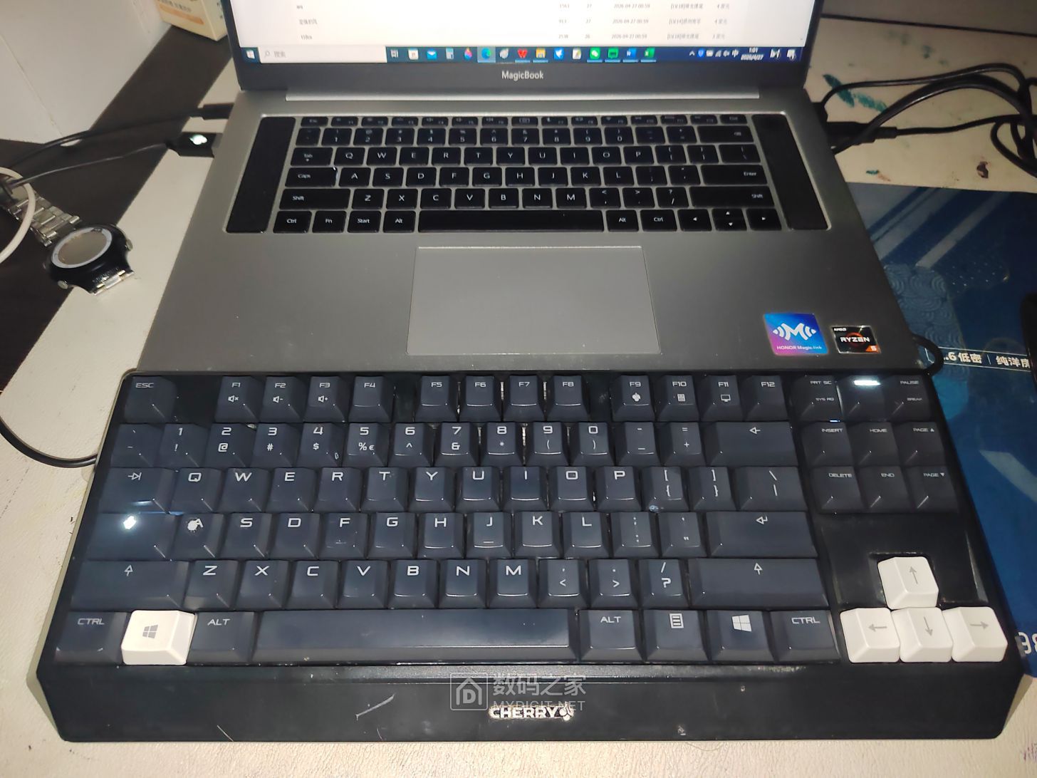

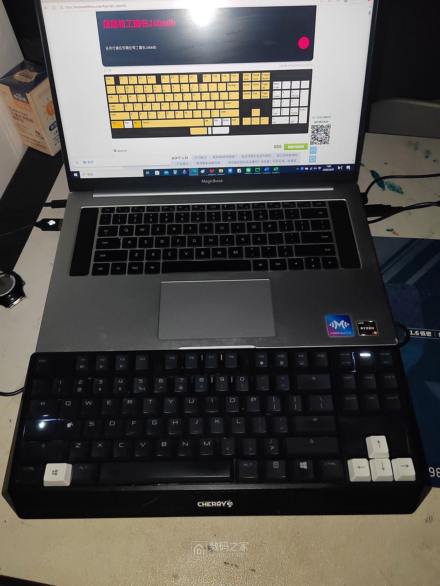

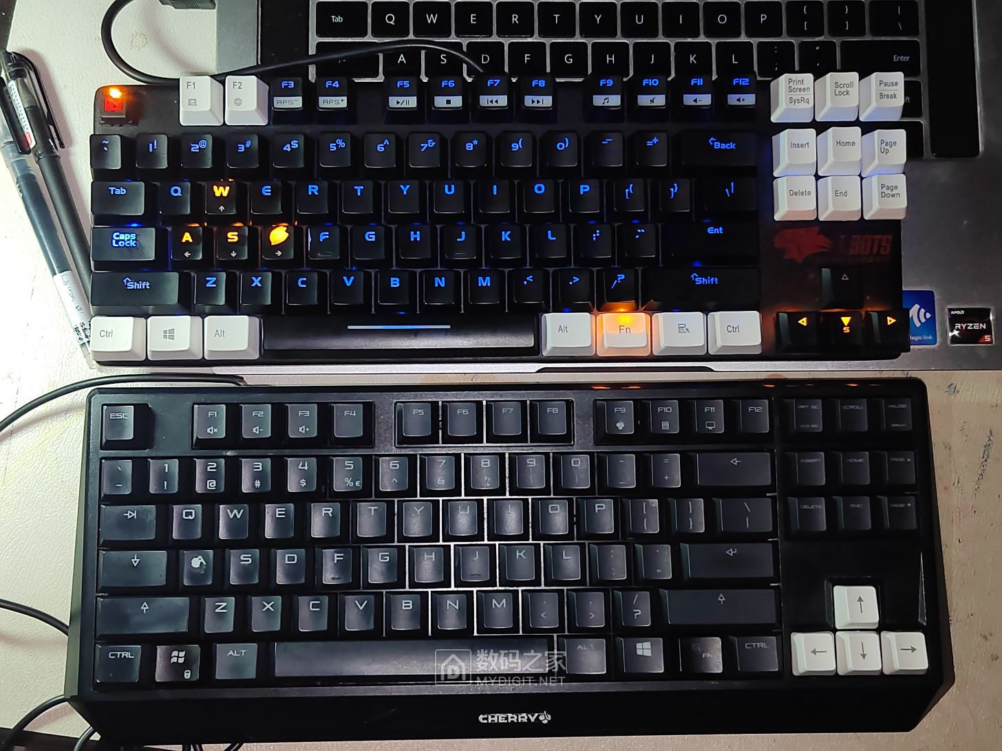

清洁过后的小樱桃看着比原来干净多了,简直就是重生了嘛。而且PAGE DN与右WIN键其实都在,只是被套在不同的键上面。
换了之后,发现实际少了左WIN键及方向下键。
微信图片_20260427075744_4944_278.jpg 微信图片_20260427075636_4927_278.jpg 微信图片_20260427075743_4943_278.jpg 微信图片_20260427075741_4942_278.jpg 微信图片_20260426194050_4889_278.jpg
想起来之前的凯酷900键盘依然有几个键不能击发(没有测试是否臭轴的原因),但是大部分原装的白色键帽都在,
那我为何不尝试换成白色的方向键,就像给键盘戴了一双白手套。
说干就干,果然有点特点(以致于后续我用HP K10G的全套纯黑键帽去替换了ACER OKW212那套略带白色及马卡龙绿色的键帽,反差挺好看的,改天再发帖)
后续给达尔优机械师键盘拆洗美化,又调整了一下键帽。
目前樱桃的左WIN键换成黑色,只有方向键是白色,而机械师也换上了一批白色键帽(F1及F2,还有文本编辑键区)

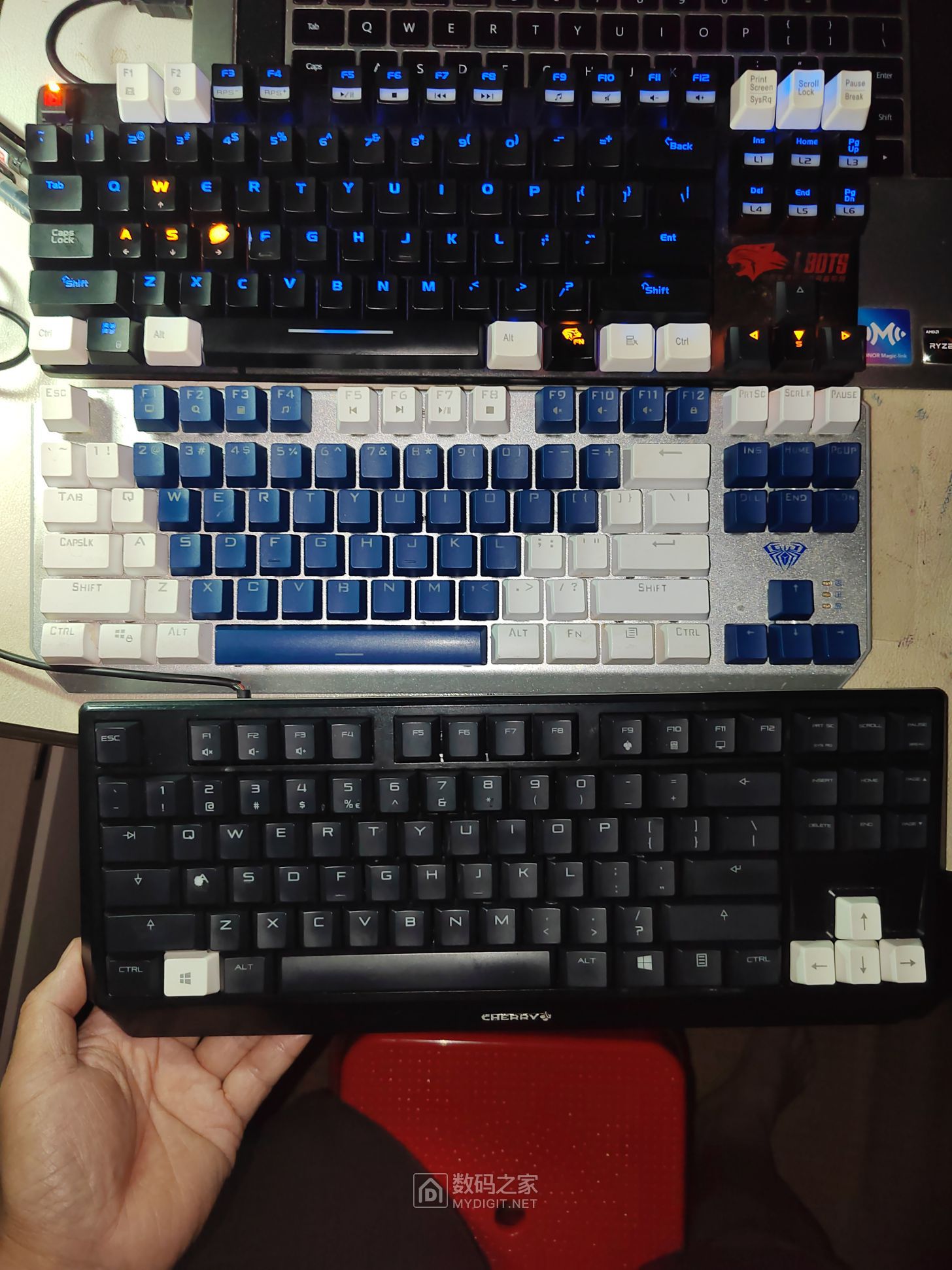

看看与AULA 3087这个小87键在一起的合影,各有特色吧。
