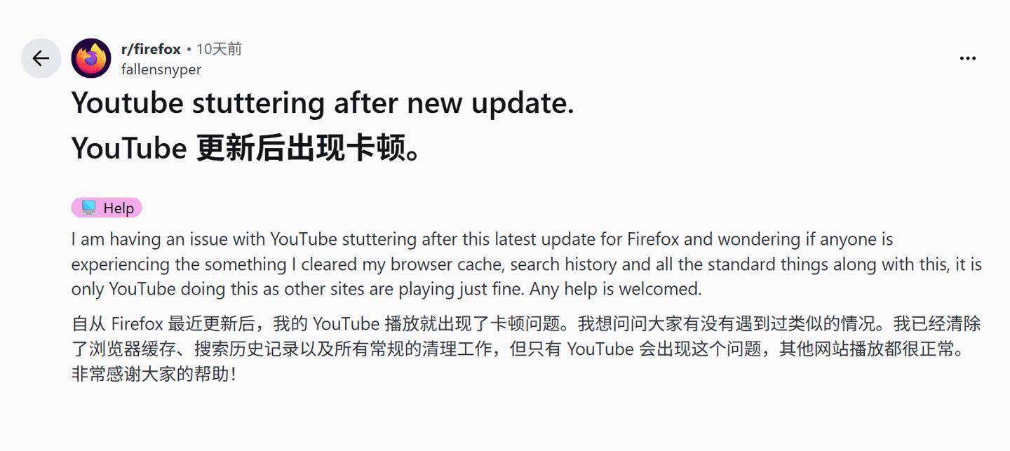

IT之家在此援引 Tom's Hardware,大量 Firefox、Brave 和 Edge 浏览器用户最近报告,观看 YouTube 视频时出现严重卡顿、标签页无响应及系统卡顿现象。部分用户甚至表示,光 YouTube 一个标签页就能吃掉 7GB 以上内存。
最初,人们认为这种问题与 YouTube 增强封杀广告拦截器或浏览器更新有关,因为问题最早出现在 Firefox。但随后 Brave 和 Edge 用户也报告类似 Bug,使得外界将目光更多地投向 YouTube 本身。
