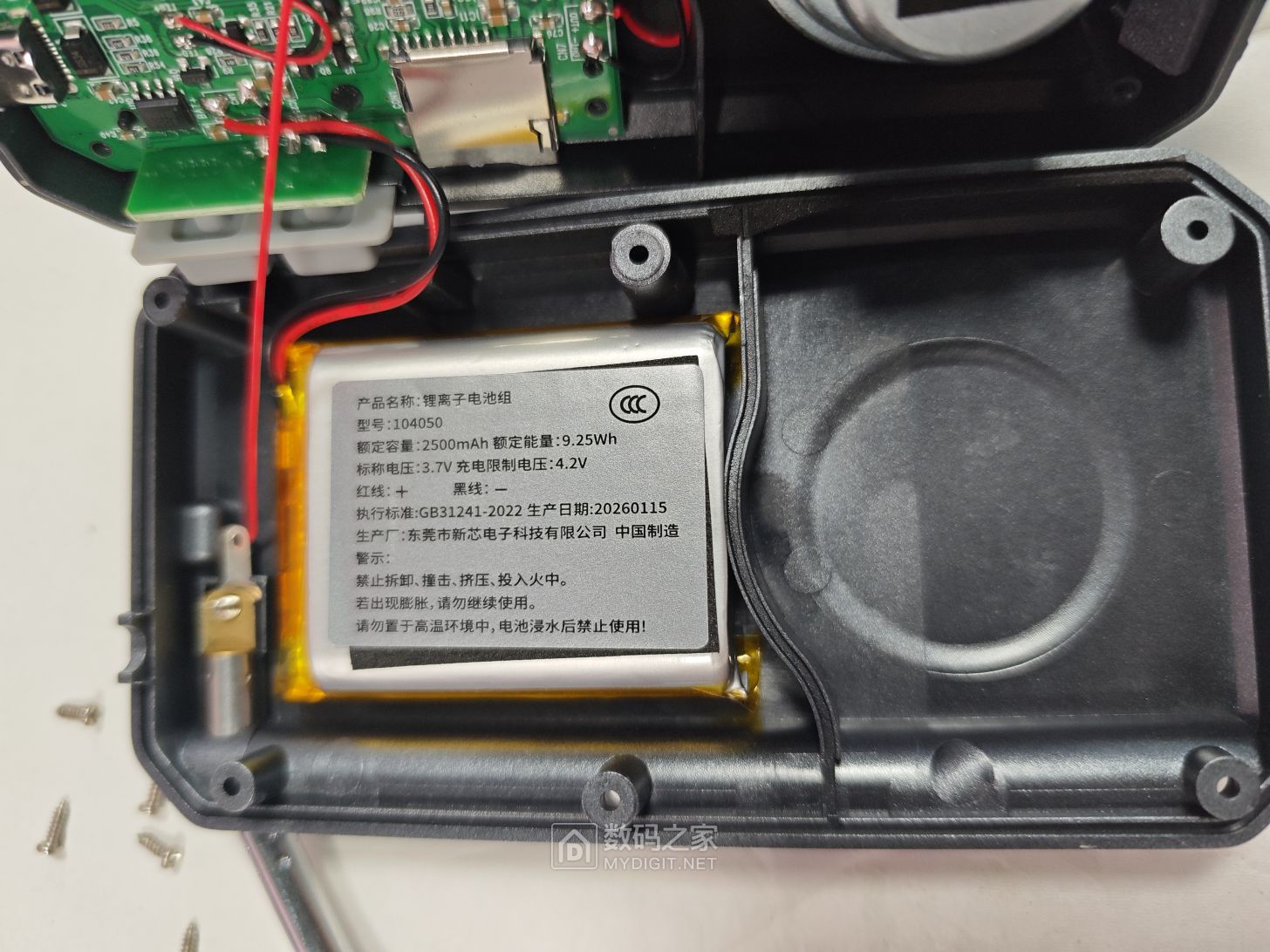

最近入手了台米跃MY525收音机,100多的价格,性能还算不错
支持FM调频:64-108MHz,中波AM:522-1710KHz,短波SW:1.75-32MHz
主要是还能支持蓝牙接收和发射,接收没的说,就是个蓝牙音箱,发射就可以连蓝牙耳机了
好奇这个收音机内部的设计方案,可全网搜了好久,发现都是些测试的, 没有一个拆解的,

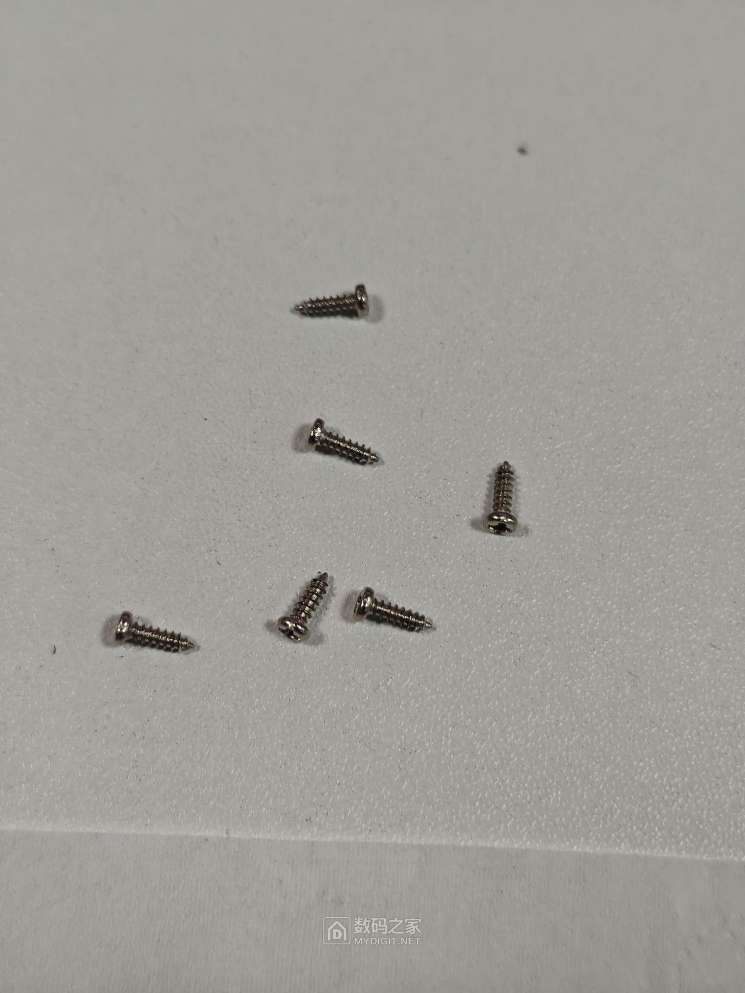

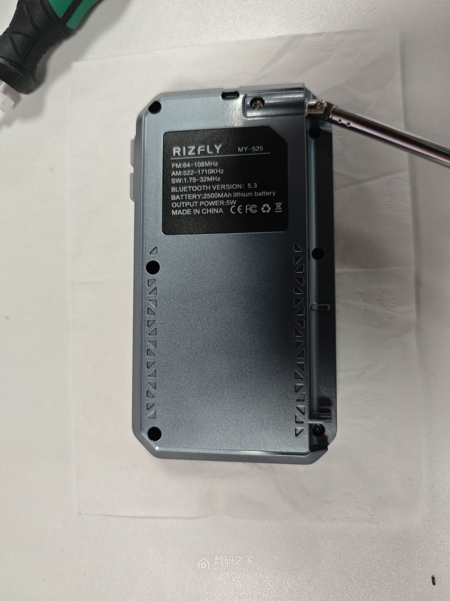

那就由我来吃第一口螃蟹吧,背面就六颗自攻丝螺丝,没有防拆标签,这点好评

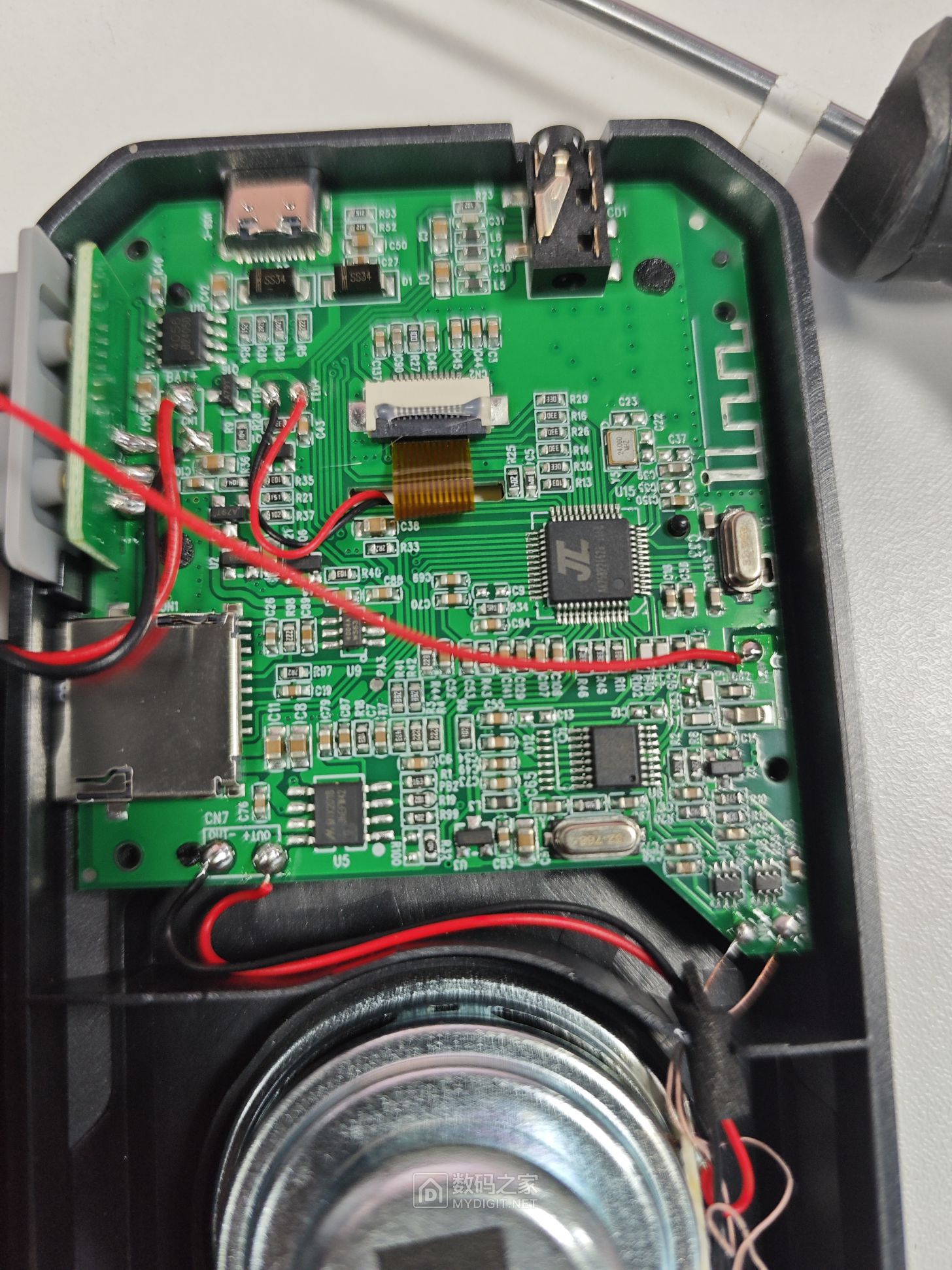

拆开里边结构很简单,就一块主电路板,集成了所有功能,
旁边的侧按键也使用PCB转接的,保证结构强度
电池是内置的锂电池,2500mAh,容量不算大,不过也够用了,手持设备电池太大了也不好

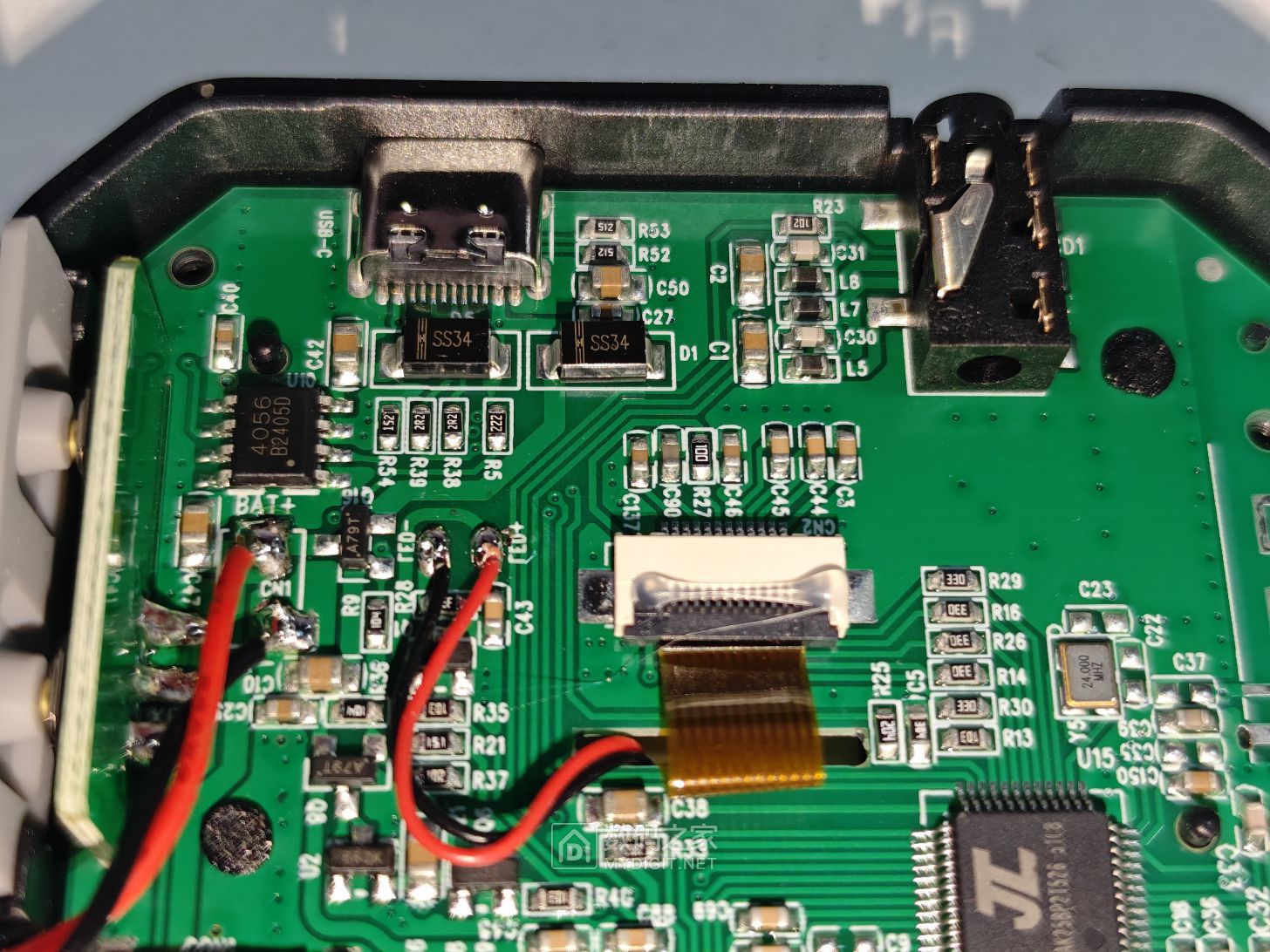

充电方案用的TP4056,烂大街的片子了,好处就是便宜稳定,好维修
顺便提一下,这里看到侧按键虽然是硅胶的外表,但内部实际是两颗锅仔片,手感不好,扣一分

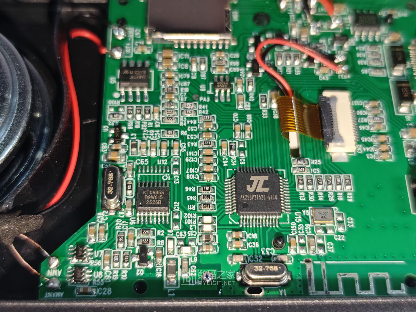

主控芯片是杰里的AK25BP2T526-51C8,网上查不到资料,后边再补充吧

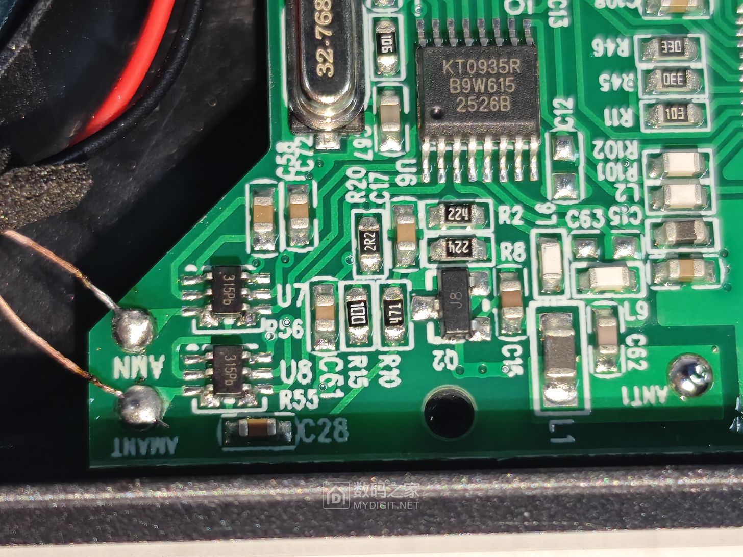

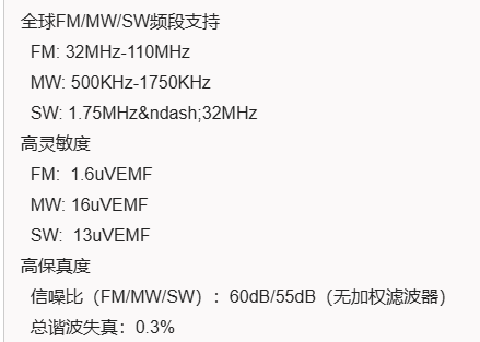

旁边的KT0935R 是由‌昆腾微电子研发的第三代全集成多波段接收芯片,
主要支持 FM/MW/SW 广播波段,具备低功耗与高灵敏度特性,
从官方手册来看,这款收音机接受波段还是有所保留的

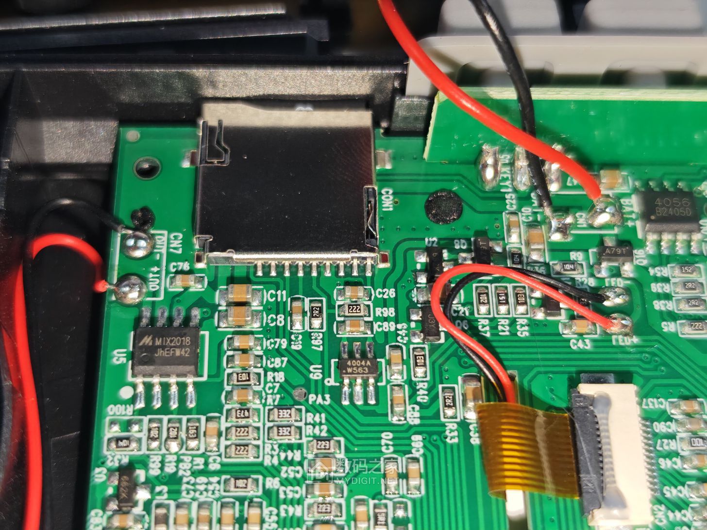

用于驱动喇叭的功放芯片是MIX2018,一款高效率、无滤波器4.8W单声道 F类音频放大器,实际效果一般般了
旁边的4004A是一颗无感的DC-DC升压芯片,应该是用于将锂电池升到5V给整机使用,无感芯片也避免了电磁干扰
旁边的几颗芯片分别是LDO降压芯片662K、S8050三极管J3Y、P沟道MOS管A79T
中短波接收使用内置天线,这两个315Pb芯片不知道是什么东西,
从电路板上看,似乎可以直接用电阻替换,估计是防雷保护一类的芯片吧
旁边的J8芯片是一颗NPN功率三极管,应该是用来放大接收信号的

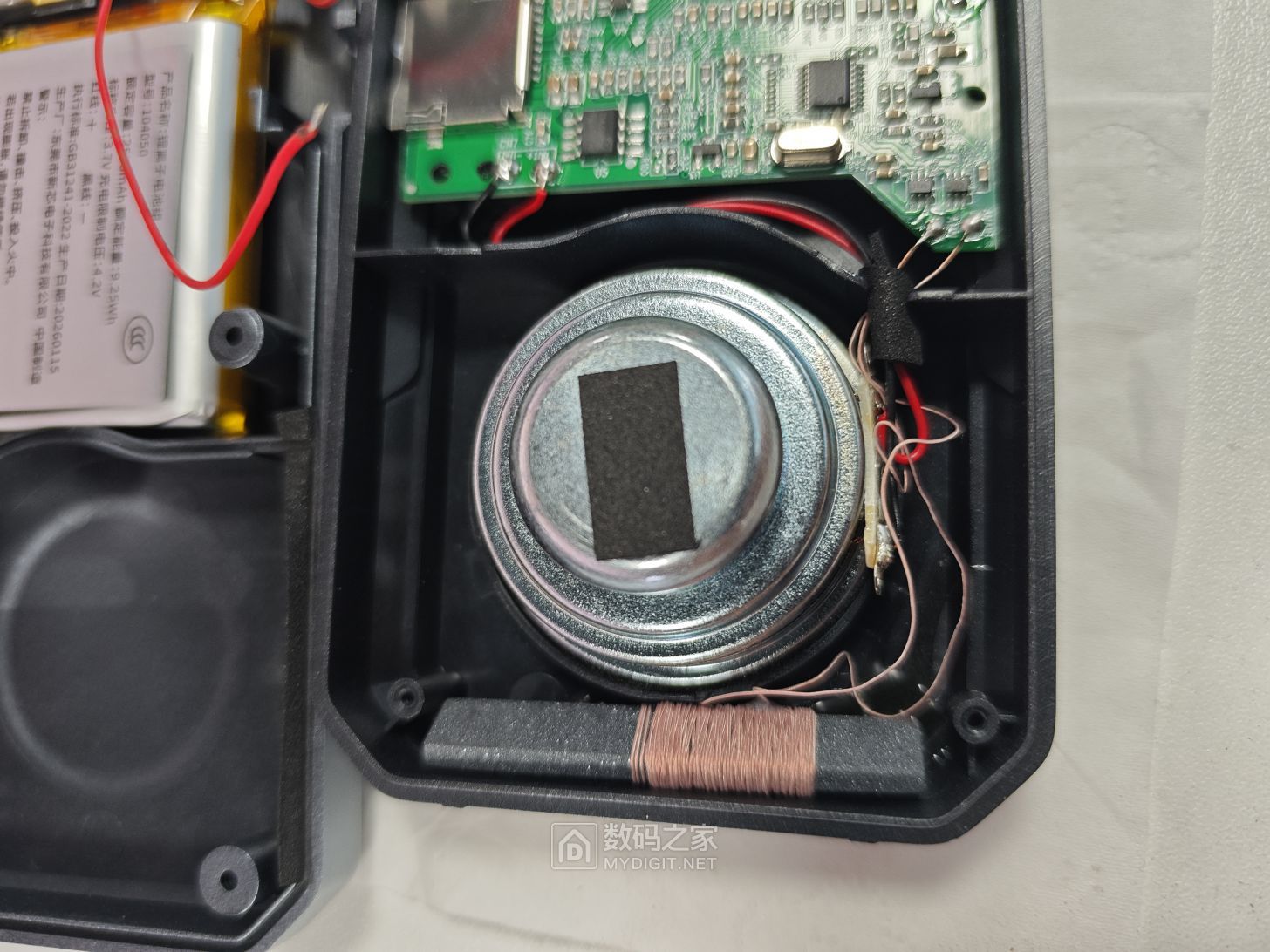

内置天线跟喇叭给个特写

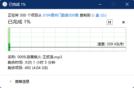

附上一张通过设备的USB直接读写TF卡的照片,这速度聊胜于无

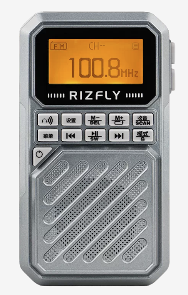

正面无非就是个12P的LCD单色屏,跟一堆锅仔片按键,就这样吧,整个正面照
