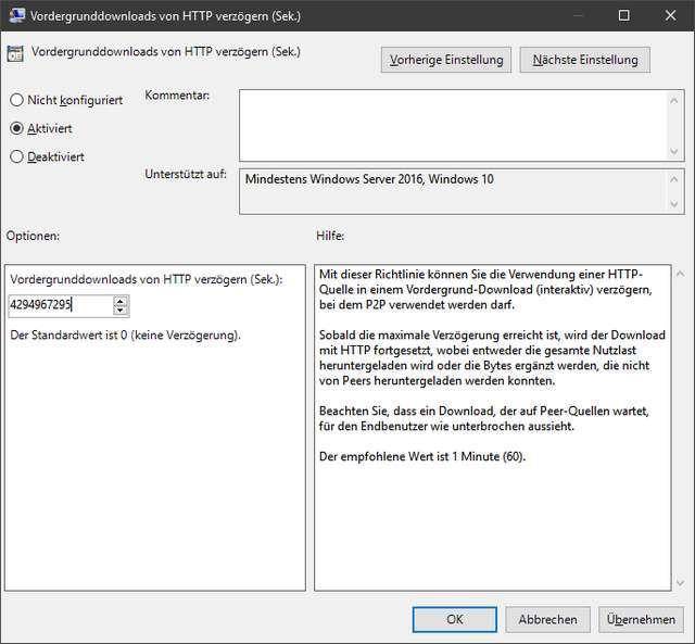

Mark 表示,Windows 11 24H2 和 25H2 可稳定复现。原作者补测后也确认,Windows 11 25H2 Pro 会在保存时改写参数;而 Windows 10 IoT 2019 Enterprise LTSC、Windows 10 22H2 Pro 以及 Windows Server 上,测试值仍能正确保留。

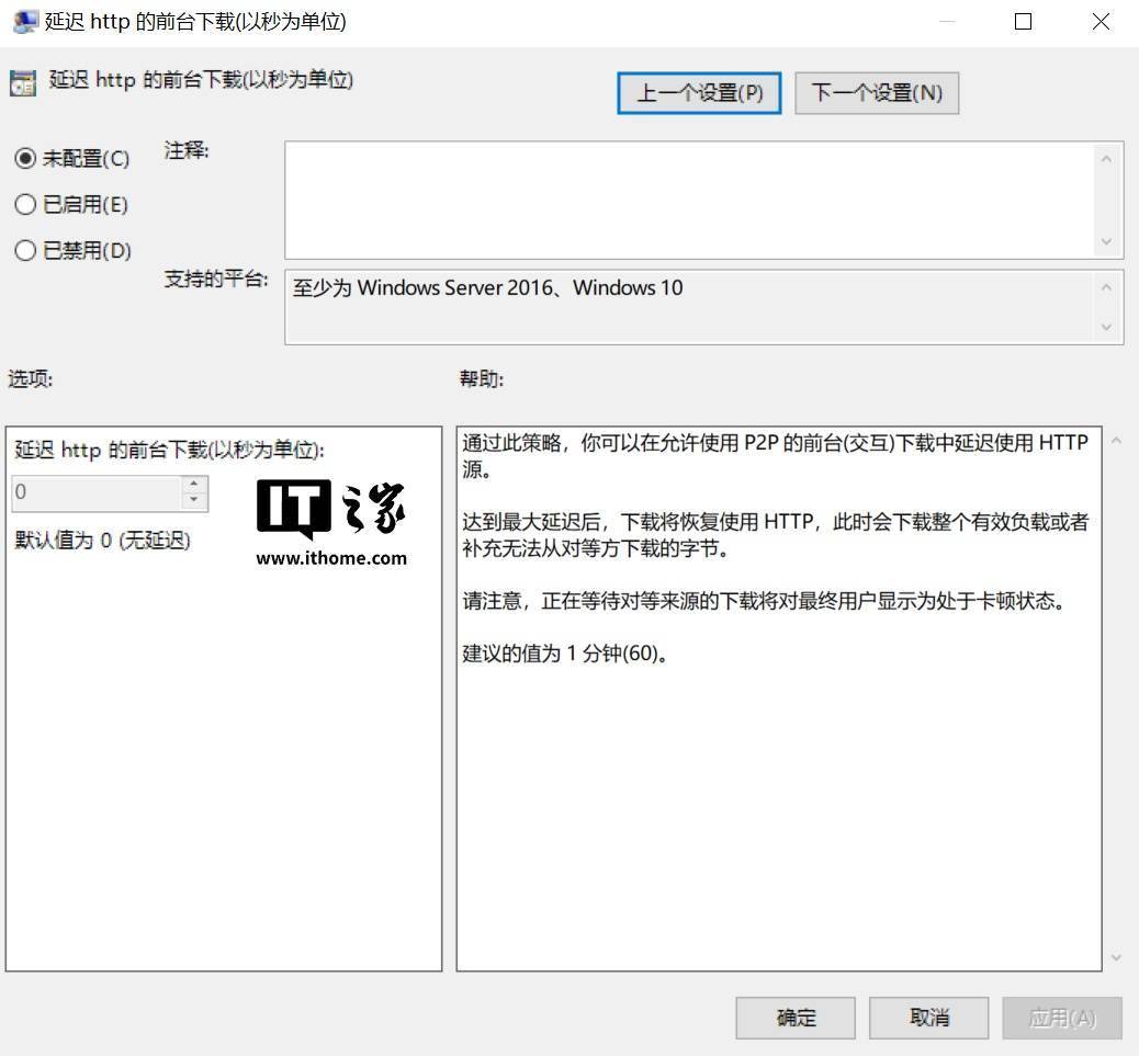

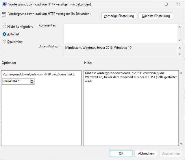

Windows 客户端中的 gpedit.mscBug 展示
Windows 11 25H2 中 gpedit.msc的异常结果
具体操作如下,管理员打开 gpedit.msc或 gpmc,进入“延迟 http 的前台下载(以秒为单位)”这条策略,在启用状态下输入十进制值 4294967295,也就是十六进制 FFFFFFFF。
正常情况下,这个值应被完整保存;但在 Windows 11 25H2 上,编辑器关闭对话框后,界面重新读取出的结果却变成 2147483647。
目前较被认可的解释是类型处理出错。社区分析认为,Windows 11 客户端在读取 *.ADMX 策略定义后,可能把原本应按 DWORD,也就是 unsigned INT(无符号整数)处理的字段,当成 LONG 或 INT(有符号整数)处理。这样一来,最大可表示值就被截断到 2**31-1,也就是 2147483647,因此保存时发生溢出并改写原值。
