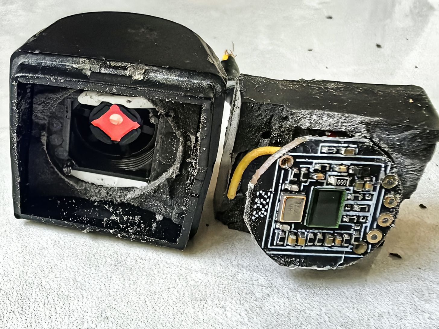

这是@qwazxx 拆的汽车摄像头,AV摄像头,抗干扰强、布线简单:车内 12V 环境电磁干扰大,模拟同轴 / 双绞线长距离传输更稳;只需 1 根视频线 + 电源线,比 USB 省线、易施工。
直接用AV 摄像头,最稳、无延迟
MS2106/MS2100E等芯片,把模拟 AV 转成 USB 摄像头(UVC)信号
